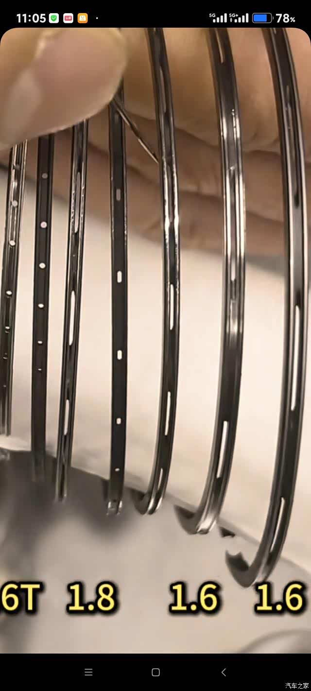

还有不同类型的发动机对机油粘度的要求不同,例如带涡轮增压器的车型可能需要高黏度的机油来减少摩擦和保护发动机。还有发动机的状况和维护情况也会影响机油的使用表现,例如长时间末维护或严重磨损的发动机可能需要高粘度的机油来减少摩擦。
