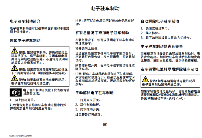

航海家电子手刹的位置很不方便操作,平时能不能只用自动驻车和P 挡而不用电子手刹呢?请教大神
航海家的用户手册自始至终没有关于自动施加电子驻车制动(即自动拉手刹)的说明,也就是说停车拉手刹的责任是驾驶员该操作的事情,停车P挡拉手刹是正常操作。其中在D挡驾驶员侧开门变P挡并自动拉手刹、还有坡度大自动拉手刹的现象只能理解为车辆的保护功能设计,防止误操作的安全冗余设计,是额外的保护功能,不是正常操作范畴。
只有自动解除电子驻车自动才是正常操作规范。
挂D档,松安全带,开车门,会自动拉手刹,熄火下车
仅挂P档的情况下如果在坡上会存在松开刹车后有一小段滑动(约3cm,没仔细测量)随后停稳,但是在前后有障碍物的情况下可能存在碰撞风险,所以我一般是手动拉上手刹。起步的时候正常给油就行,手刹会自动收起,但是别猛给油,手刹收起需要一点时间反应并完成。
