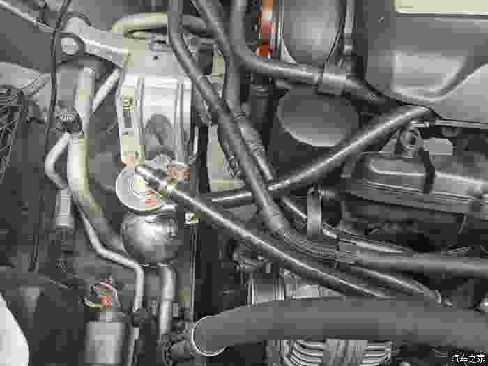

3、加装了机油透气壶,二代EA888进气积碳严重,设计问题,没办法,安装透气壶可以减轻。

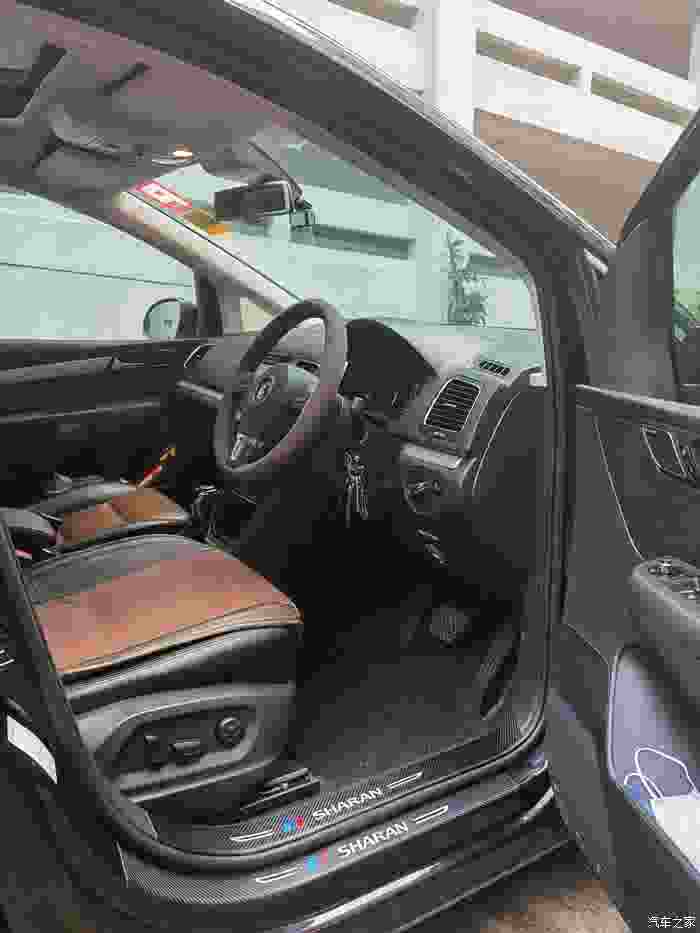

贴了门槛条

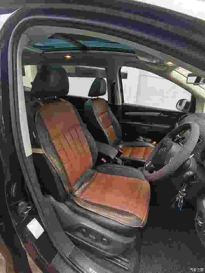

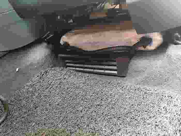

通风座椅垫(吸风的),效果好。马来西亚长年22-30度左右,阳光强烈,必备!!原来车上移过来的,喷了漆,用了一段时间有点掉漆。

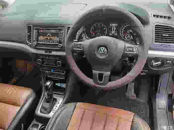

缝了翻毛皮方向盘套,手感超级棒!加了换档拨片,原车的比较小,加了后方便很多,颜值也增加不少。(方向盘套有色差,拍照光线原因)

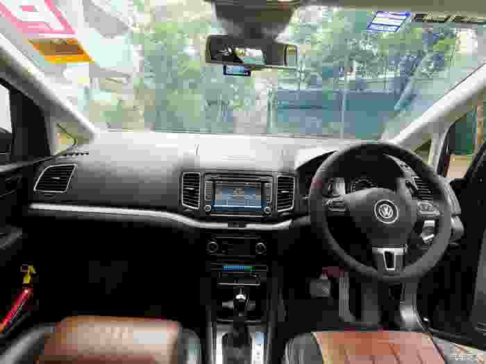

马来西亚是右驾的,刚来的时候有个适应过程。

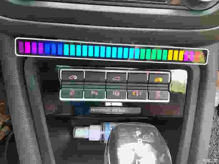

加了音乐指示条,这个位置正好,线从后面穿,隐藏式,喜欢的可以参考下哈~~

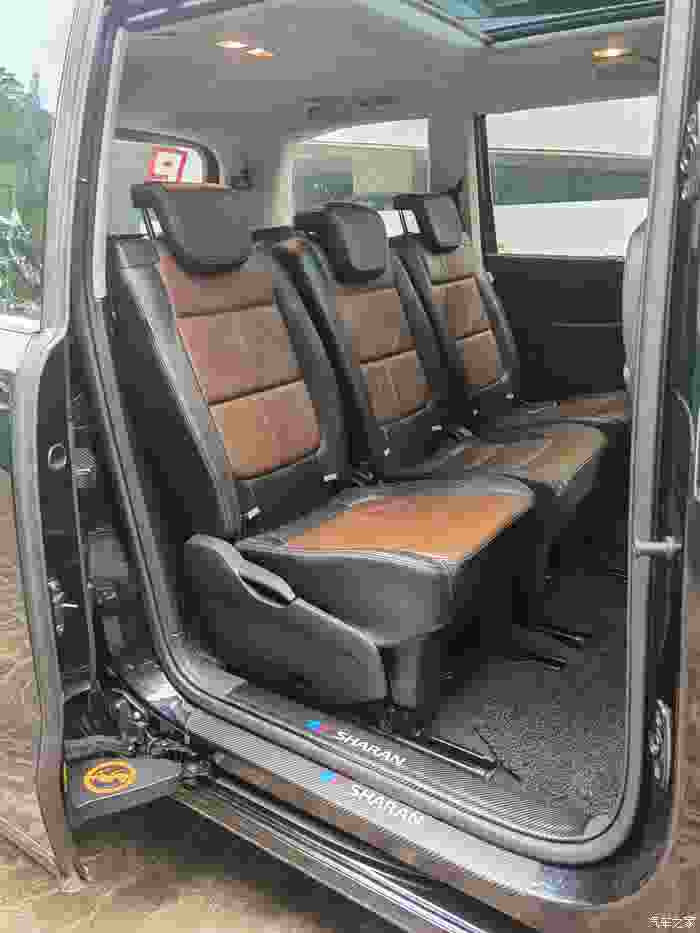

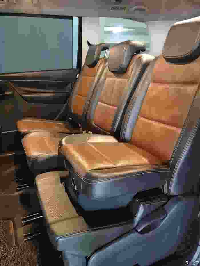

三宝家庭,夏朗真心不错,孩子上下方便,累了可以放平睡觉
原车儿童座椅,平时可以放平,要用的时候拉上来就可以了。

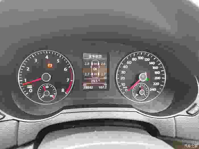

加装了二代胎压,可以直接显示胎压,增加安全性。

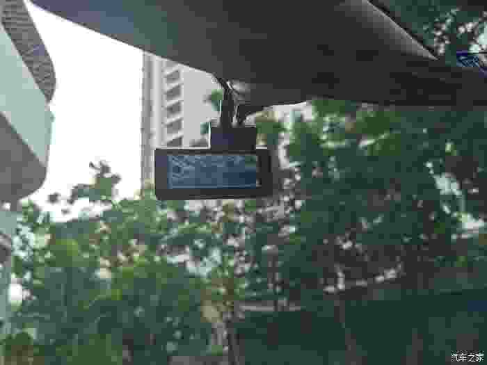

行车记录仪,前后双摄像头,自己拉线安装

加了机油透气壶,这款好像风阻比较小,手工制作,比较贵些。

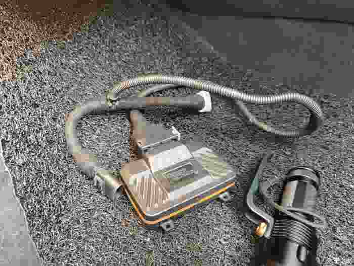

这个是racechip外挂,闲鱼二手购买,后面还专门让国内的racechip代理商刷了程序,但回来使用报故障码(000567 - 涡轮增压器增压传感器(A)电路, P0237 - 000 - 低电平输入)无法正常使用,有没有大神指导一下。原车200P  280N,感觉动力稍不够些。
