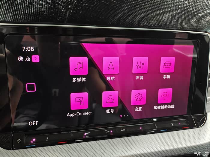

楼上两位说的都不行的,我这也是同样的毛病,我提车那会就发现了。有两种解决方法,第一种也是最简单直接的,直接用一个数据线连接手机,用智能车载,另一种方法就是在车机多媒体里面调,很麻烦的,建议你用数据线连接
浙江
2023-08-23 07:13:05

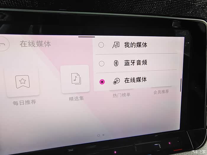

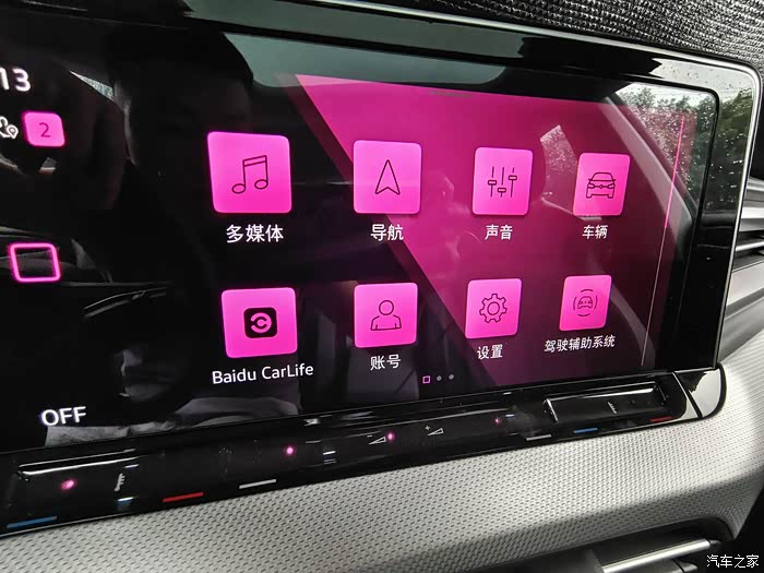

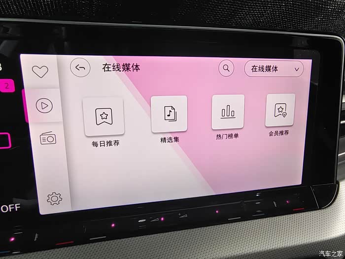

点多媒体进去
点右上角在线媒体
手动选择蓝牙音频,
这下就可以正常放了

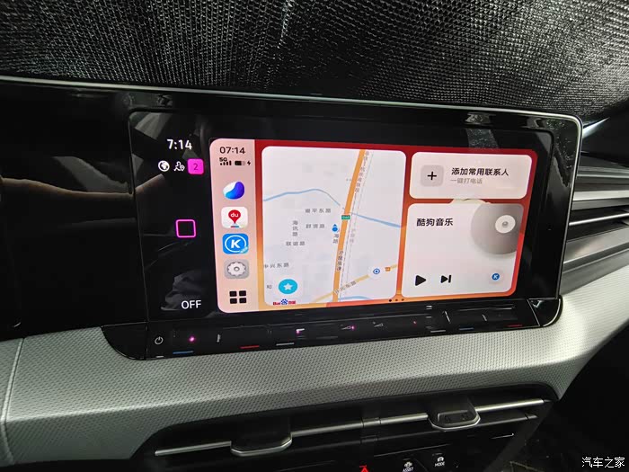

建议你用数据线连接车载car play,导航的时候,手机息屏会自动投到中控上
浙江
2023-08-23 07:18:02
有线或无线连接车载成功后,点左下角,这个进去
连接成功进到这个页面,导航的话,手机熄屏,它会自动投到车机上
