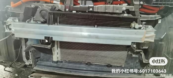

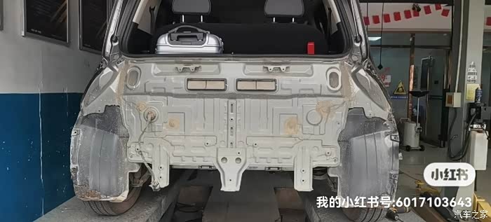

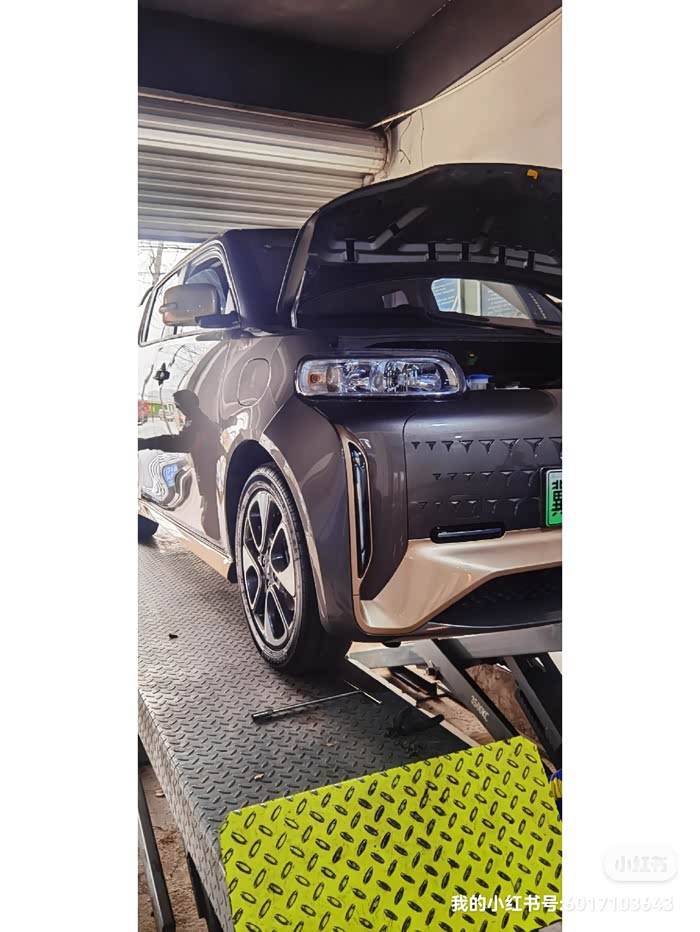

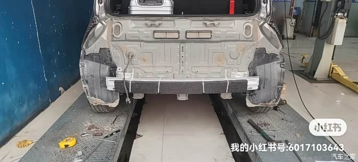

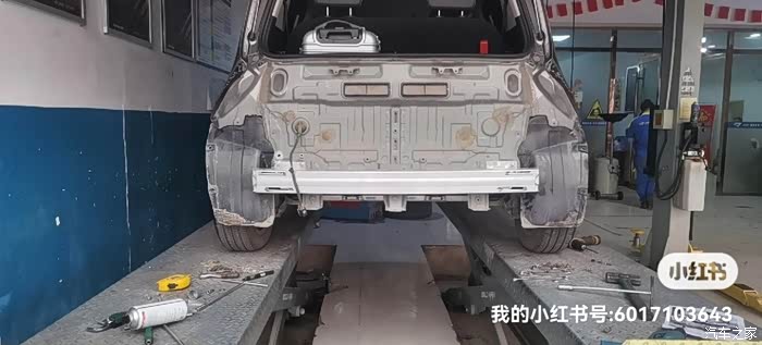

不得不吐槽一下,欧拉白猫竟然没有后防撞梁,前杠虽有但薄得可怜,造车成本可以从配置节省,但不应从安全性方面节省,回想起偶尔出门后排坐着小朋友突然有点劫后余生的感觉,落地到现在也快半年啊,庆幸平安没有事故发生。网上买了两条加厚原孔无损前后杠,(在这里要感谢为此致命问题开模的手艺人)今天收到忙里偷闲抽空来朋友店用举升机,自己动手开搞前后防撞梁,附上原副厂前杠对比,希望对同款车友们有参考作用,也建议家里有小孩或者后排长期有座的车友加装。
自己动手发现电动车拆装特简单,比油车的质量都要松一些,省时省力吧,对于10万一下的电动车也就是市区带带步,接送孩子,跑远路我建议还是好点的车,跑长途,也不累,车友们有需要的可以随时问我,我告诉你们自己动手改进。。。。。。。。。。。。。。。。。。。。。。。。。。。。。。。。。。,。,,,。。。。。。。。。。。。。。,。,。。,。,。,。。。。。。。。。。。。。。。。。。。。。。。。。。。。。。。。。。。。。。。。。。。。。。。。。。。。。。。。。。。。。。。。。。。。。。。。。。。。。。。。。。。。。。。。。。接下来看安装图
