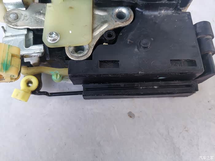

最近北京下雨多,天气潮湿,开车门时总是自动锁车,网上都说让换主驾门锁,今天没事,拆开看看,
门锁位置
门锁位置

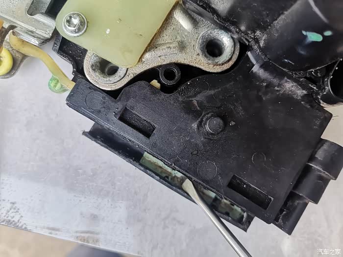

拆开拿出来

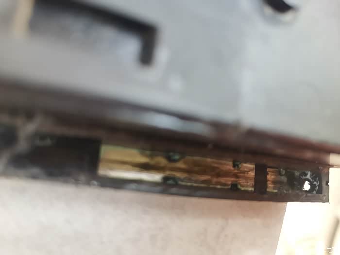

看了一下,就是这个东西,里边进水了,都是腐蚀的东西
触点上也是锈,擦干就好
金属贴片上的锈是重点,要除干净

这是除完的,干净就好

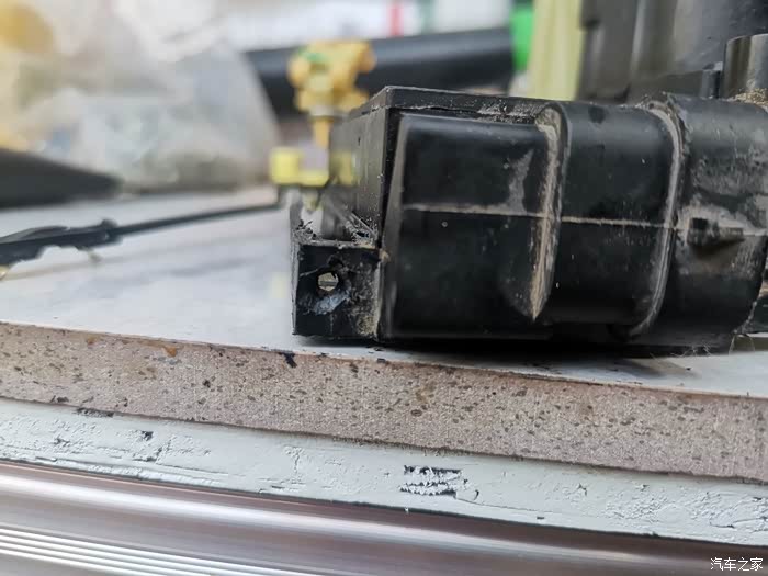

里边涨锈的主要原因是进水出不去,给打个眼,里边不存水,估计效果会好的多,需要后期验证。
装车试过了,没有在发生自动锁车的情况了,有这样的问题大概率是这的原因,有工具和时间的可以自己搞一下,试试吧
