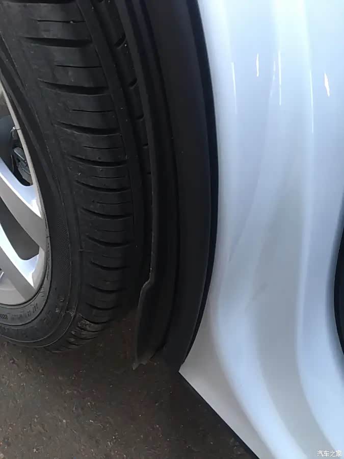

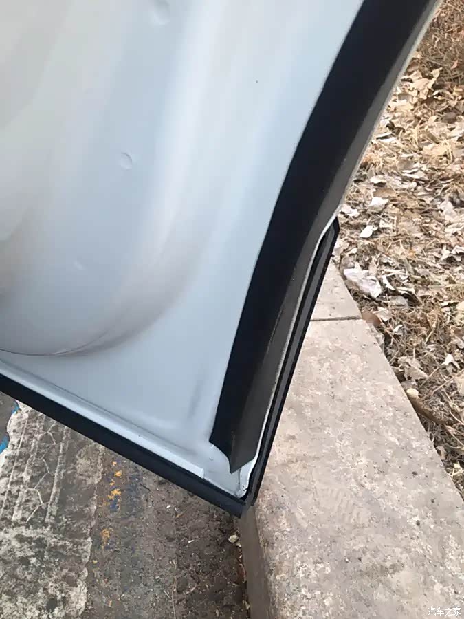

1.后轮加长内衬。原车内衬短小,不足以把后门覆盖起来,下雨天的话后车门两边甩泥巴很厉害,乘客上下车容易蹭到衣服上。于是网购加长后轮内衬1对,价格很亲民,安装很方便,拆下原车螺丝将加长内衬安装即可,无损安装,稍微有点动手能力即可。

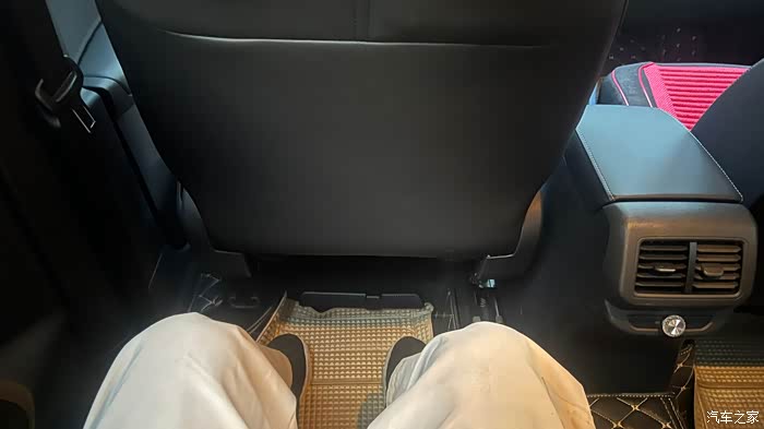

2.后排脚底空调出风口防护网。原车没有做任何防护,就是光秃秃的出口,泥巴异物容易就到里面去,容易引起异响而且还取不出来。网购空调出风口防护网1对,无损安装。小物件大作用,再也不用担心进异物了。

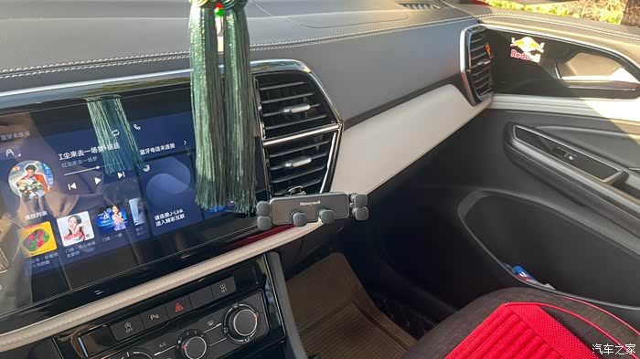

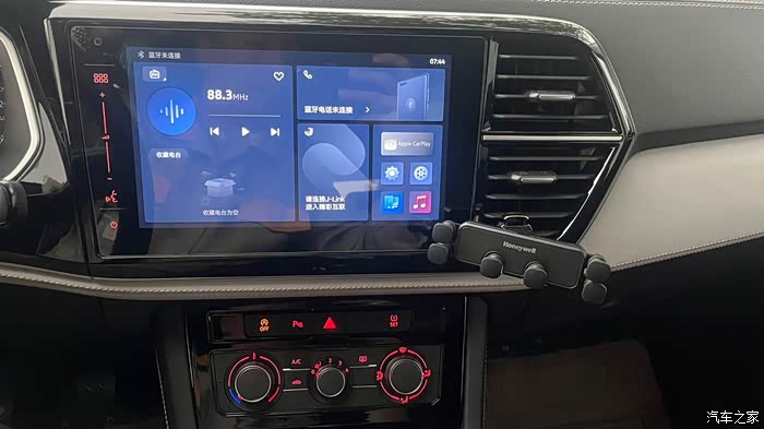

3.中控大屏钢化膜。出厂状态就是一个塑料膜,时间久了起泡不美观,强迫症受不了。网购钢化膜一张,卖家附赠张贴包,自己动手张贴即可,既美观还对屏幕起到保护作用.
4.自动启停屏蔽器。现在的车辆几乎全部带有自动启停功能,使用此功能停车等红灯的话车辆会频繁启动,急剧减少电池寿命,起动机发动机磨损也会加剧,增加用车成本,也是吃论坛看到有人安装启停屏蔽器功能完美,也是网购一个。卖家赠送撬棒,把启停按钮控制面板撬下来插头无损对插即可,车辆解锁打开车门就可以看到启停按钮灯亮,说明启停功能关闭。如果想使用启停功能,手动把启停按钮打开灯灭说明启停功能打开,下次开车会记忆上次状态,默认打开。很人性化的设计。
