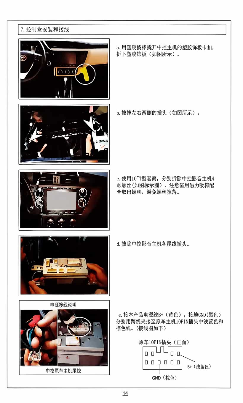

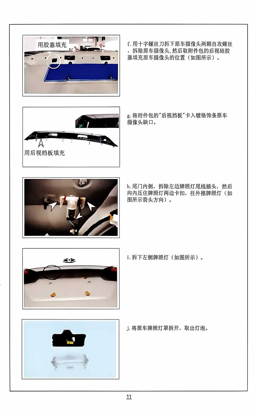

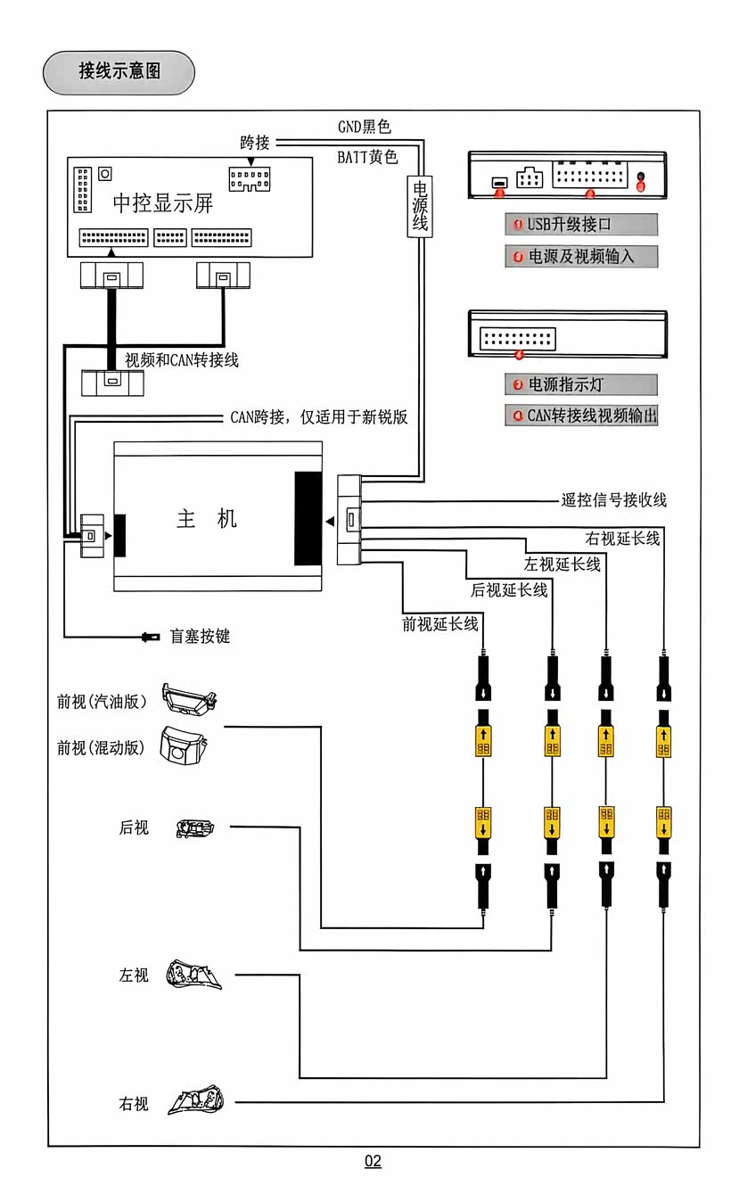

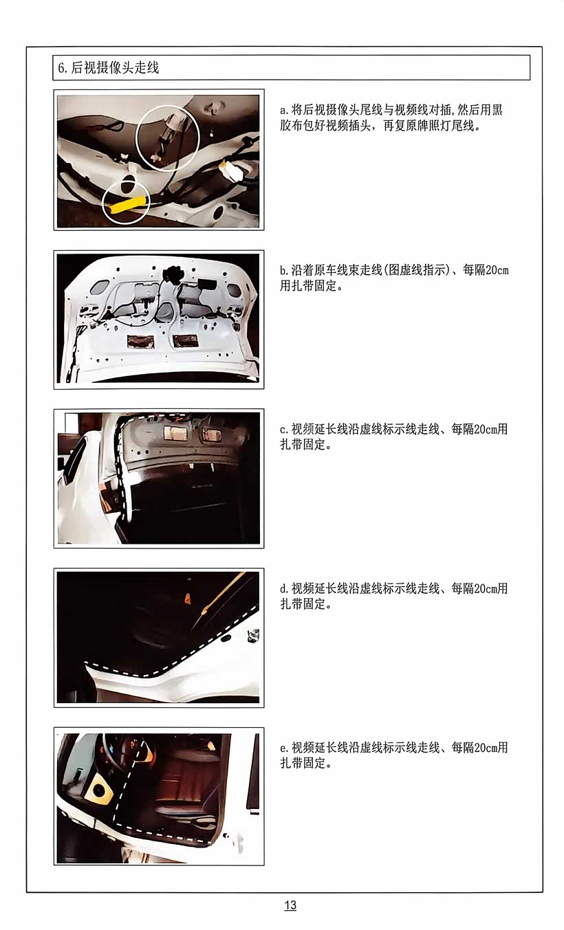

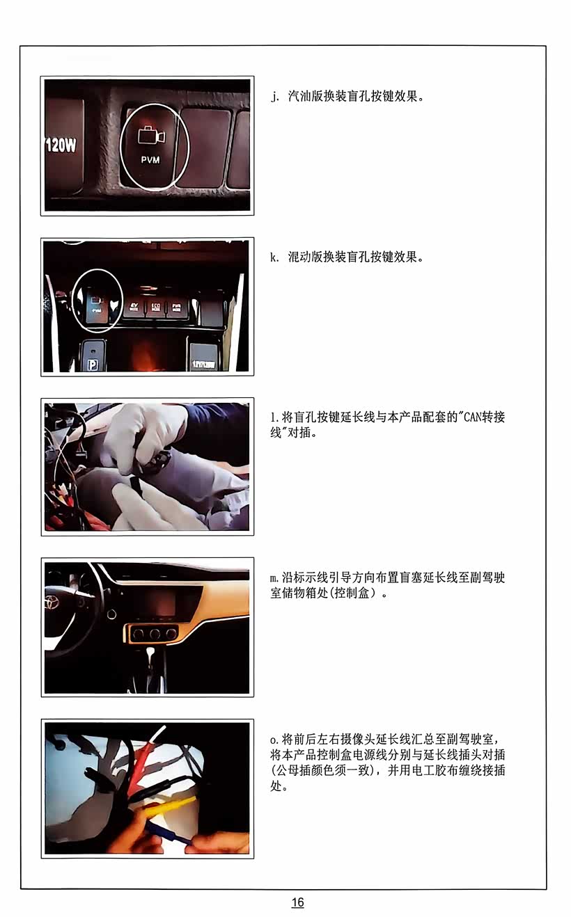

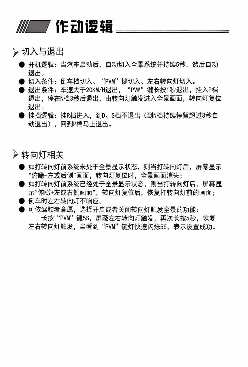

26762型全景360是广汽为14~18款雷凌量身定制的360套件。也就是所谓的“原厂精品改装件”。
⚠️得益于14~18款卡罗拉与雷凌同平台,所以这款360亦可用于卡罗拉上,并且适配度极高(除了前摄像头需要用牌照框支架改装一下)。
26762型360摄像头的外形和公版模具是一样的,因此可以通用于市面上所售第三方360摄像头支架。ps:这点与61861型360不同,61861型是雷凌专车专用的,它的摄像头外形特殊,不通用于市售第三方360摄像头支架。

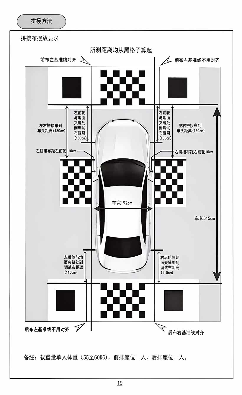

这套产品说明一共分为2册:1、安装说明;2、调试和使用设置说明。
————————分隔线————————
以下为第1册:安装说明↓
————————分隔线————————
以下为第2册:调试、使用设置说明↓
