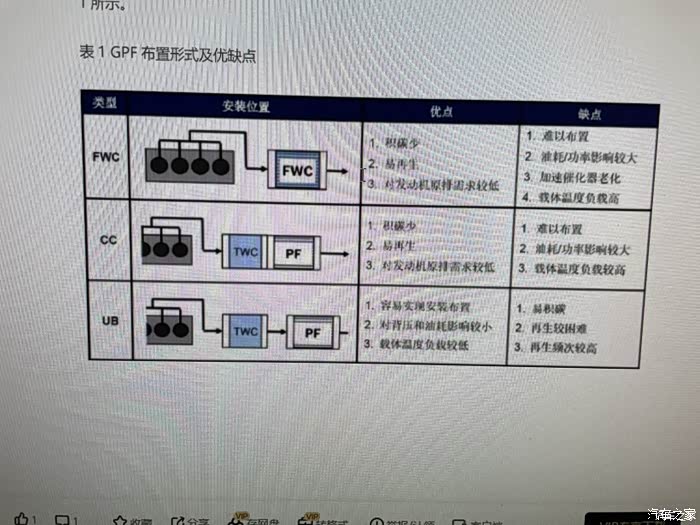

先说车企,现在大部分车企都新增了颗粒捕捉器,也就是GPF,但投诉最多的依然还是探岳和途观L,其中途观L的投诉量就比探岳要少。而且投诉集中在330TSI版本上,280TSI版本和380TSI版本的投诉虽然也有,但相对要少不少。尤其是380TSI版本,它与330TSI版本同样采用的是EA888 2.0T发动机,主要是调校的区别。((但380TSI版本将GPF与原有的三元催化器集成了,变成了“四元催化器”。这让它可以和传统的三元催化装置“共享”部分温控条件,更容易达到“再生”的条件 )) 所以2021出厂的全部都有的 只是方式不同而已
如果每星期上下班 开二次S 包你开到车报废也不会给你看报警....如果经常自驾游 高级高速的上下班路况 直接忽视什么器
