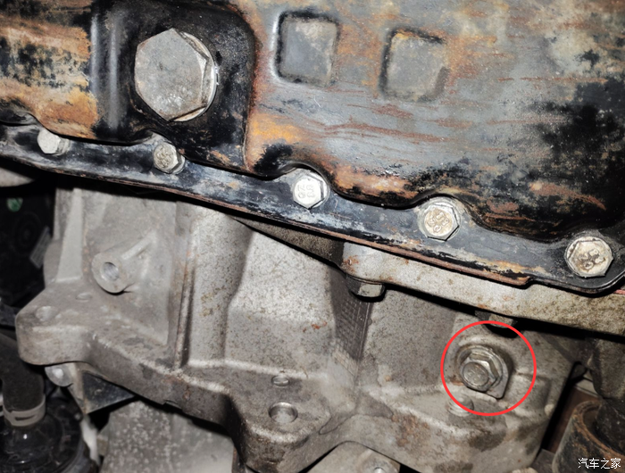

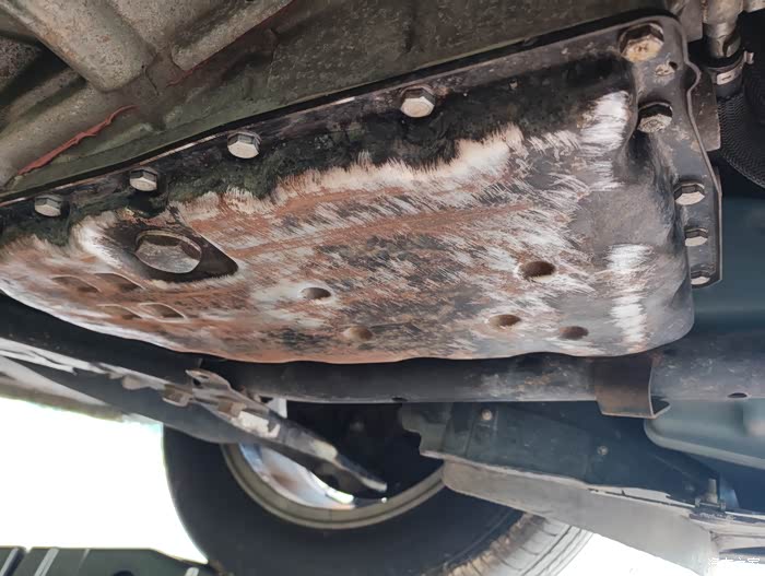

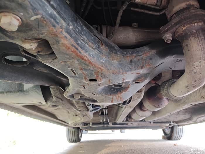

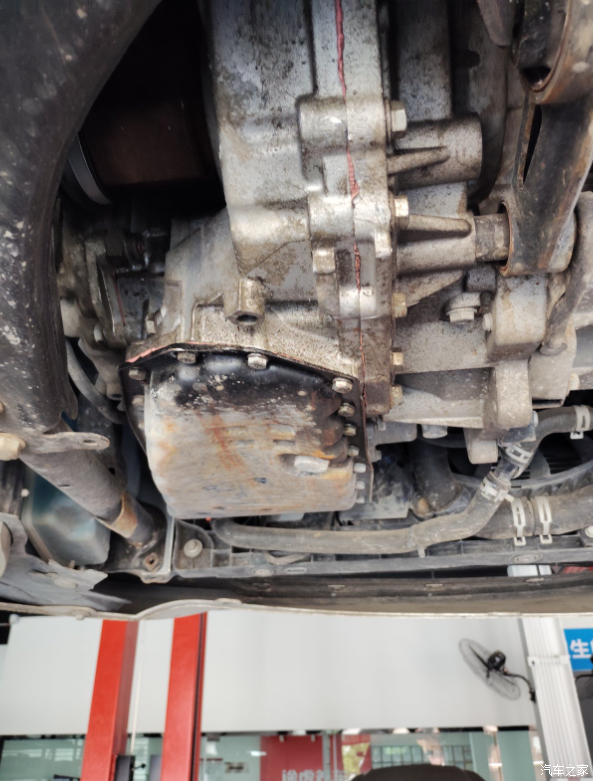

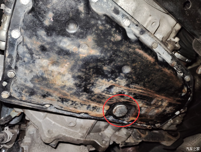

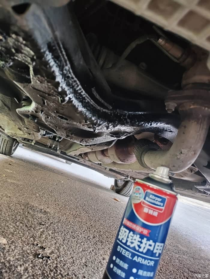

在某虎上架发现变速箱油底壳有刮擦,,油底壳轻微变形

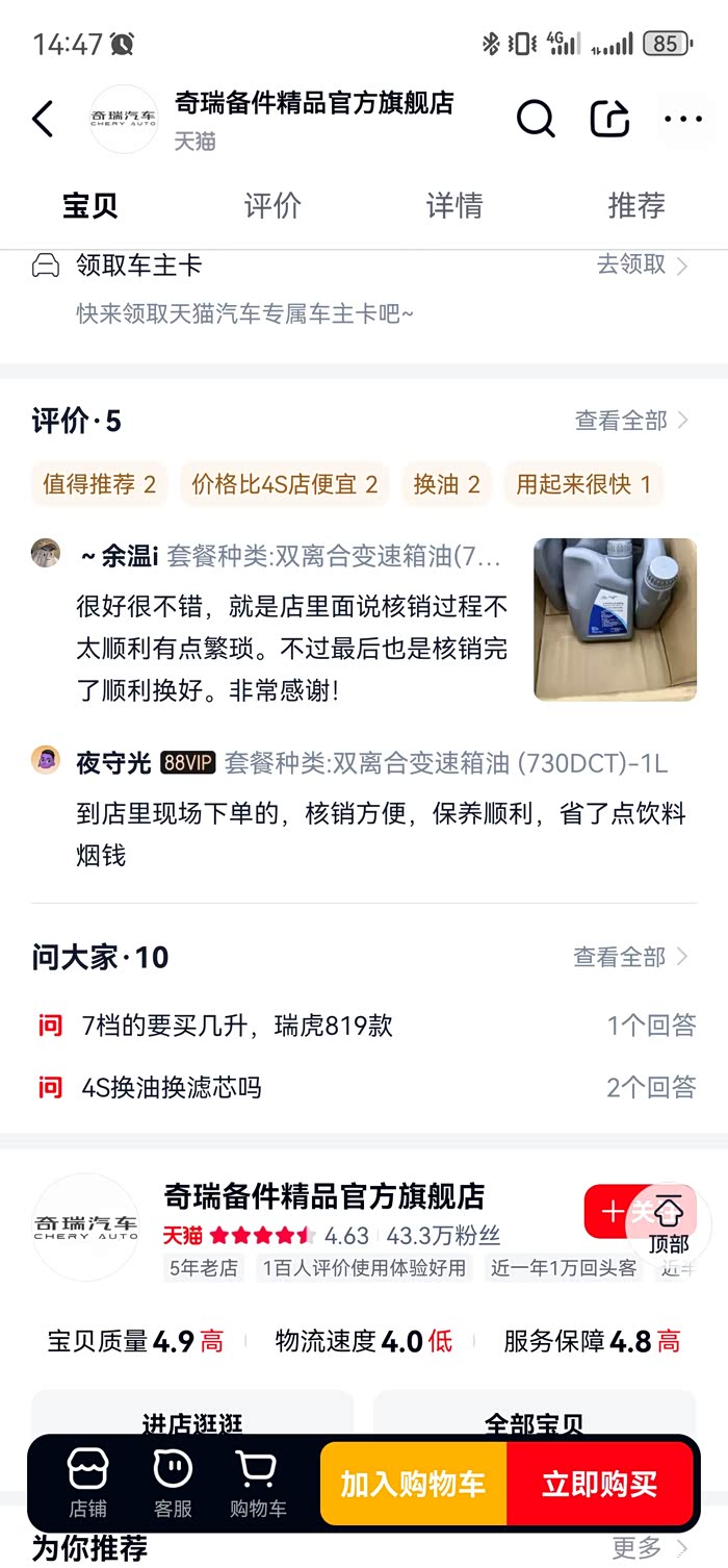

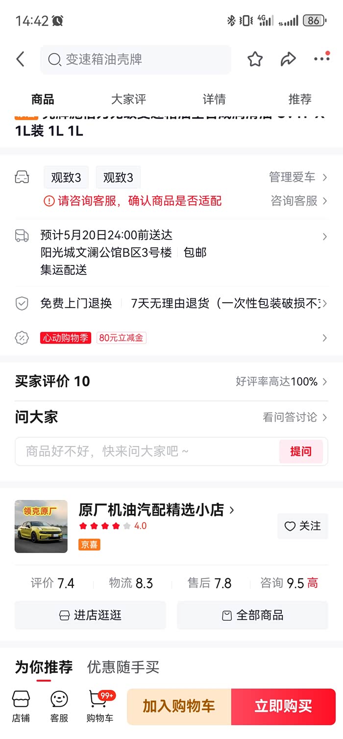

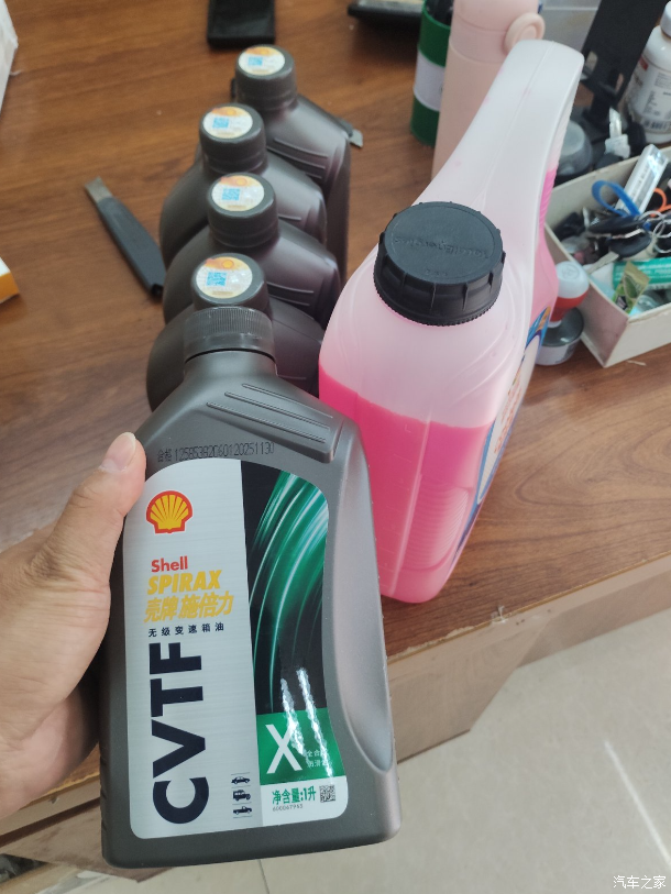

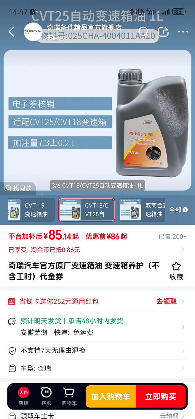

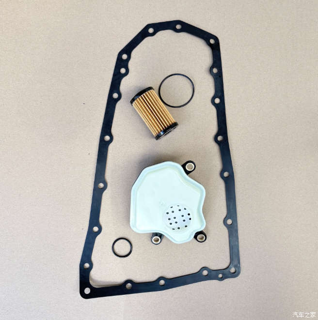

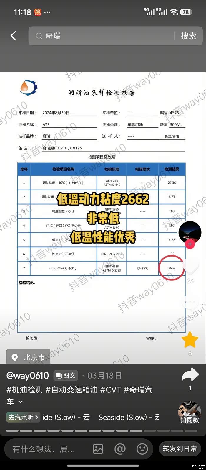

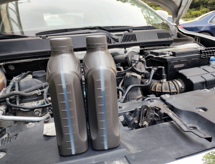

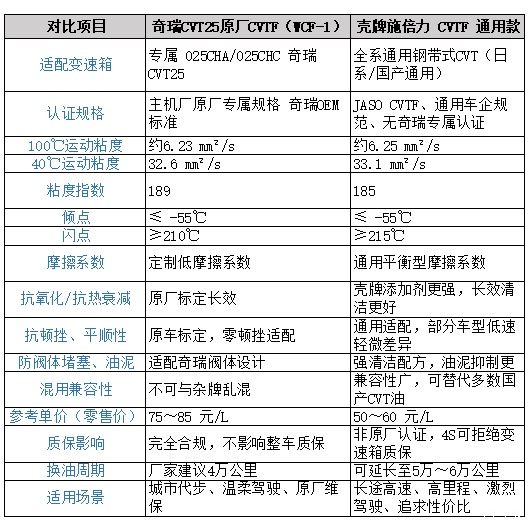

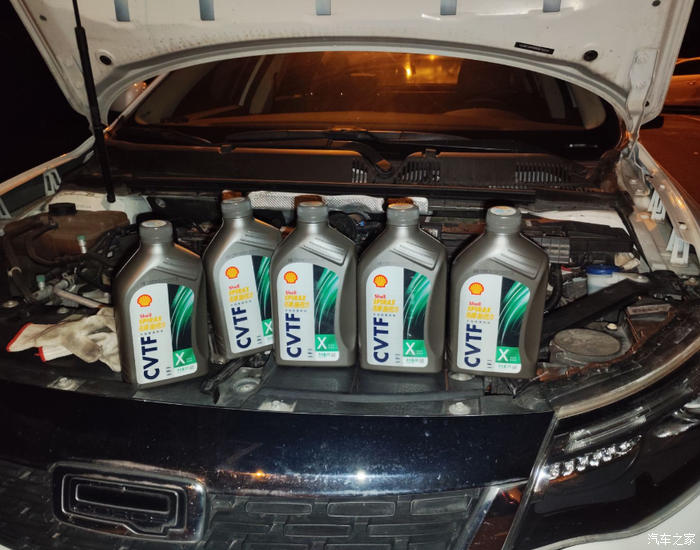

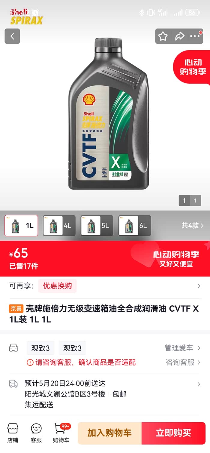

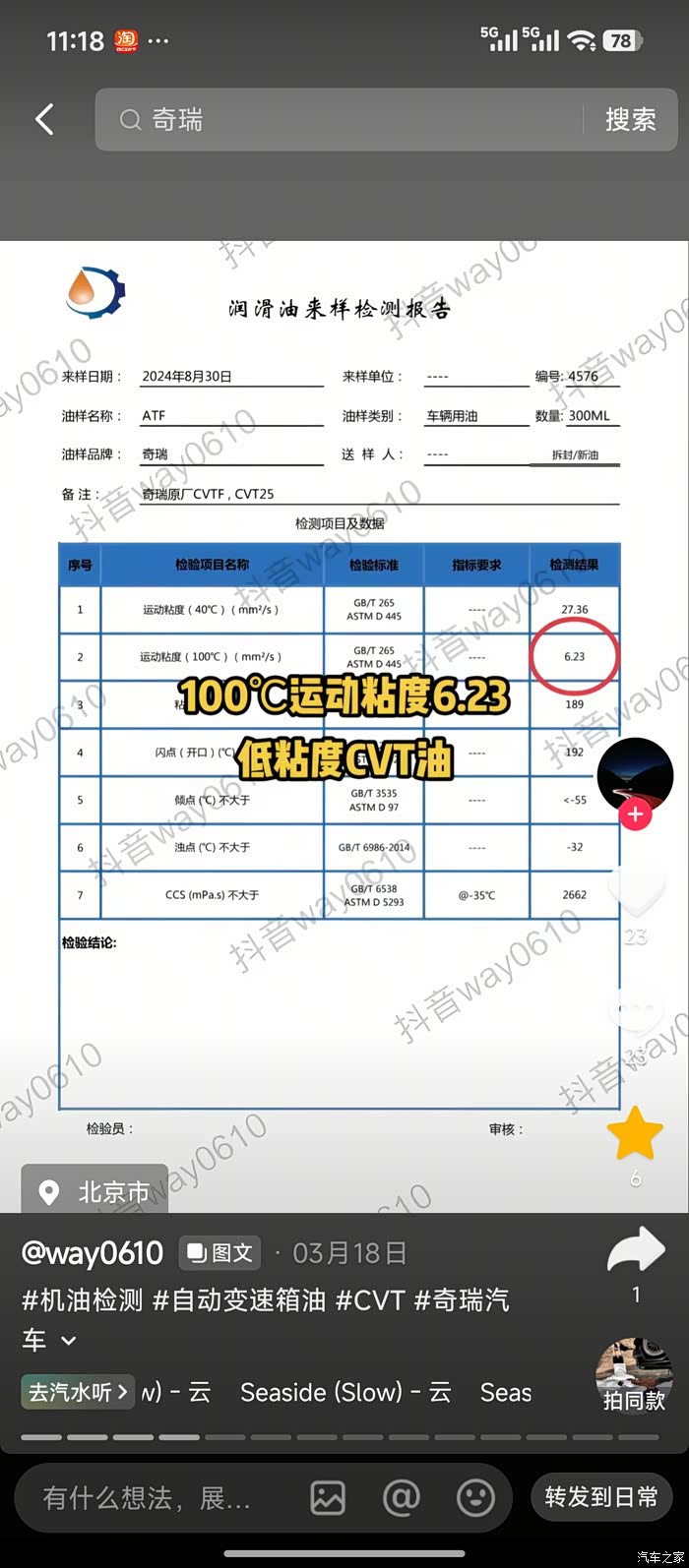

首先是变速箱油的选择,奇瑞 CVT25 原厂油稳妥优秀,但价格偏高,每升80左右,标定 100℃粘度 6.23。壳牌施倍力 CVTF 参数与之接近,车友验证较多,是性价比优选,价格55-65每升。
数据直观对比,尽量原厂油,其次壳牌施倍力
直接本地实体店拿货,55一升

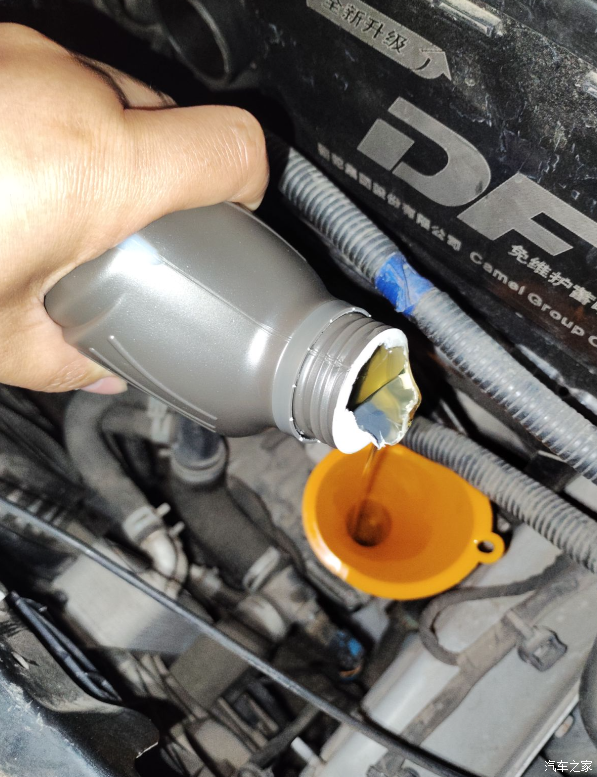

按照不拆油底壳4升,拆油底壳5升准备用油

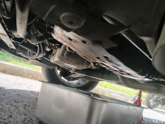

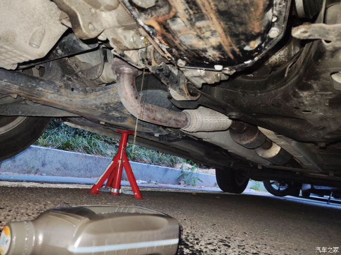

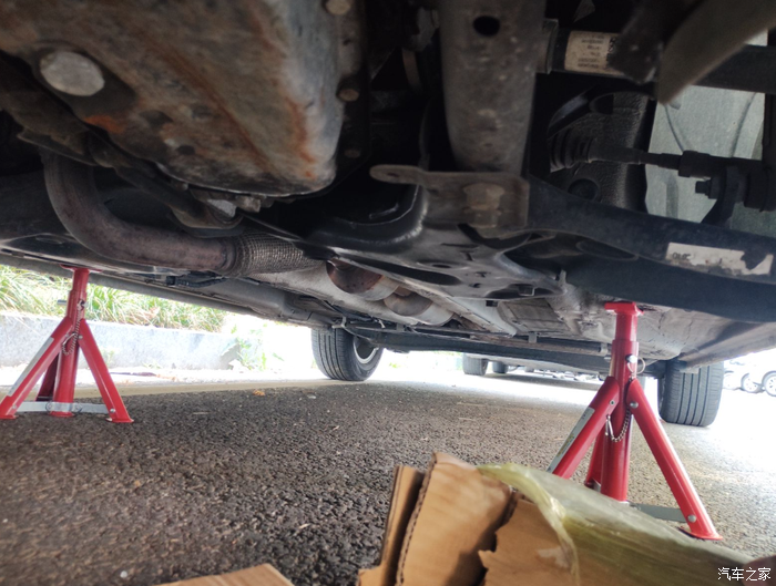

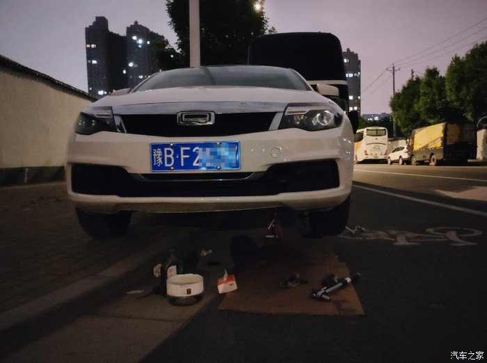

接下来是实操部分,第一步放油。

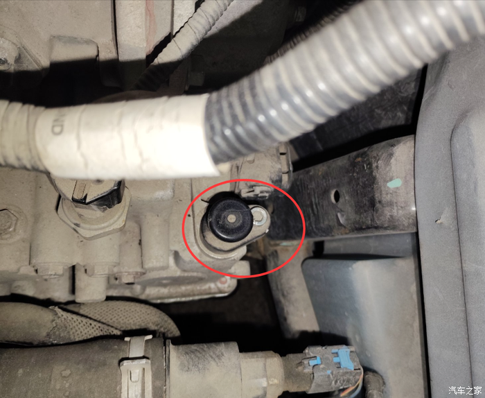

放油螺丝24mm(安装扭矩42-50牛米)
溢流口螺丝(安装扭矩8-10牛米)

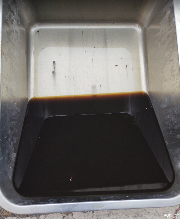

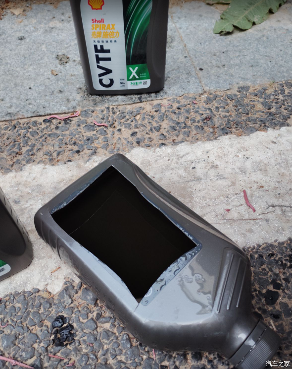

用超大号容器接油,防止泄露污染。

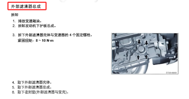

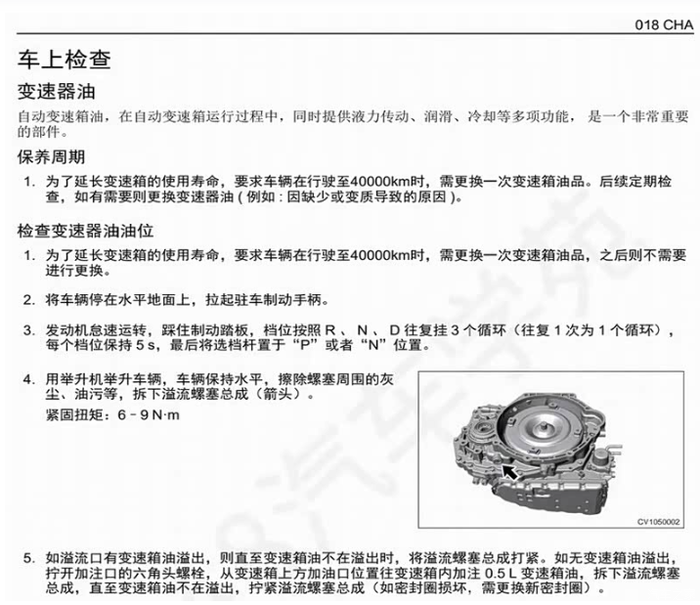

收集的旧油,有变色,但目测 还算通透,奇瑞原厂维修手册要求每40000公里更换变速箱油和外置滤芯

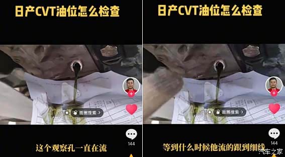

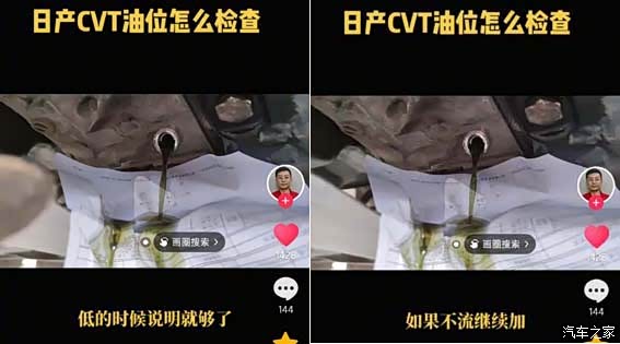

建议测量一下原厂放出来多少旧油,作为参考值,采用放多少加多少的原则(针对原厂初装油)。

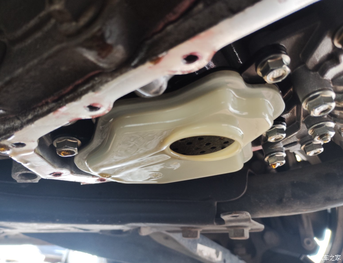

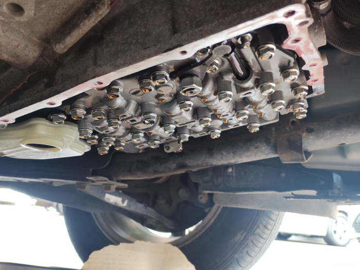

拆除油底壳,露出阀体

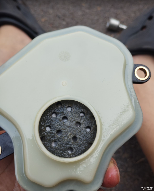

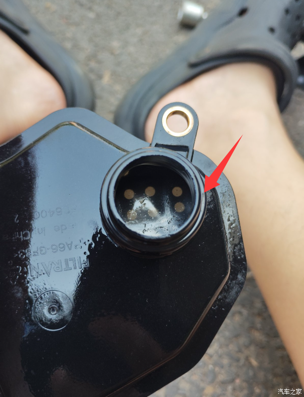

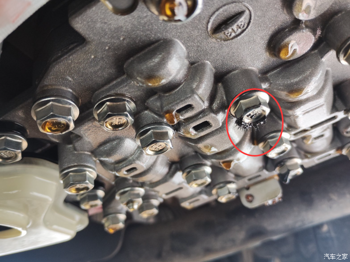

内置滤芯
内置滤芯有少许铁屑
从滤芯状况能推断变速箱状态很好

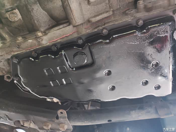

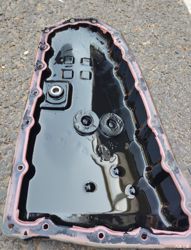

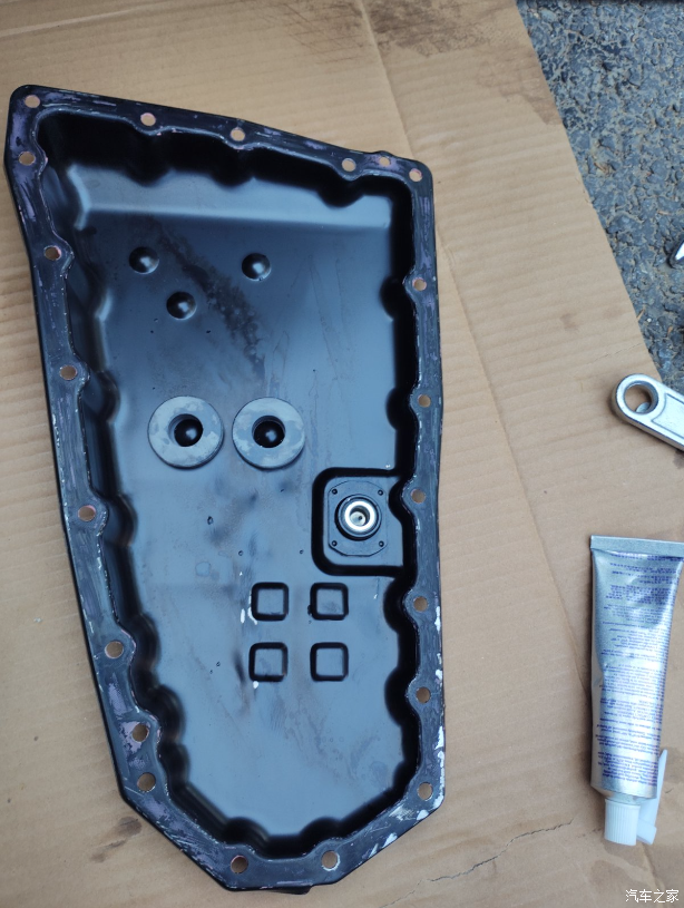

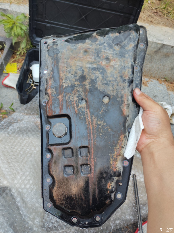

对油底壳进行清理
用化清剂清洗,结合面不要留残胶和油污,否则影响密封效果。

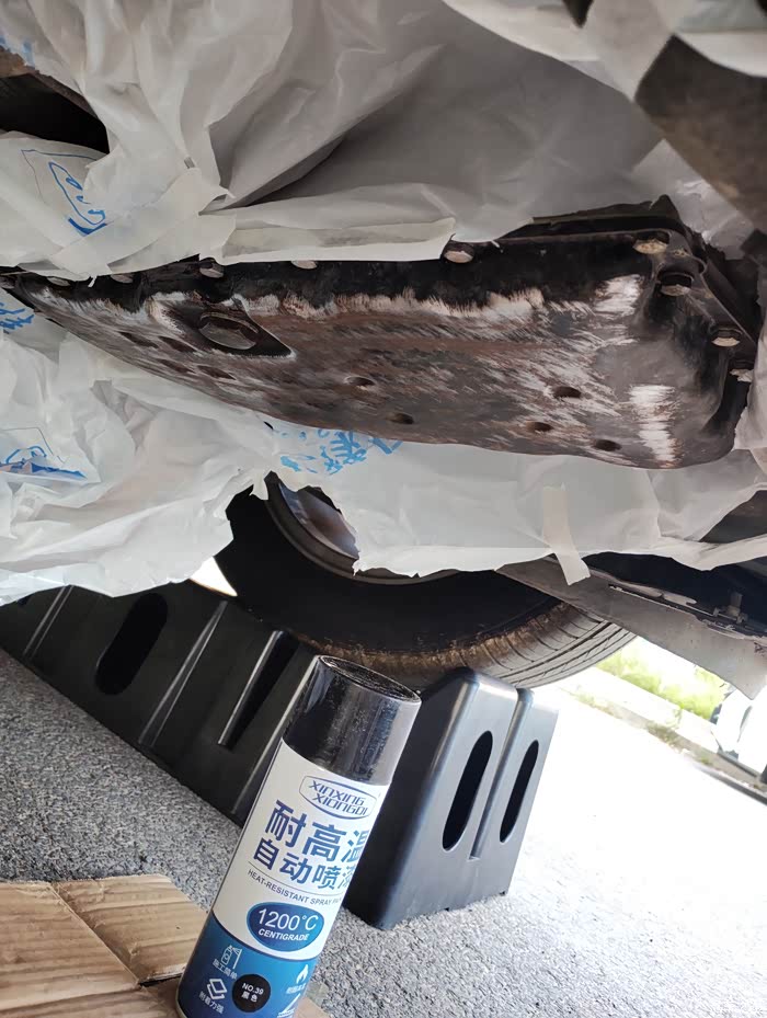

油底壳,有些刮伤和生锈,手头没准备,只能继续使用,后续除锈喷漆,不影响使用。

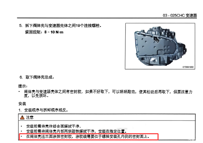

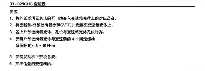

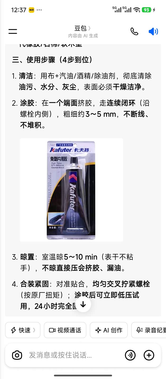

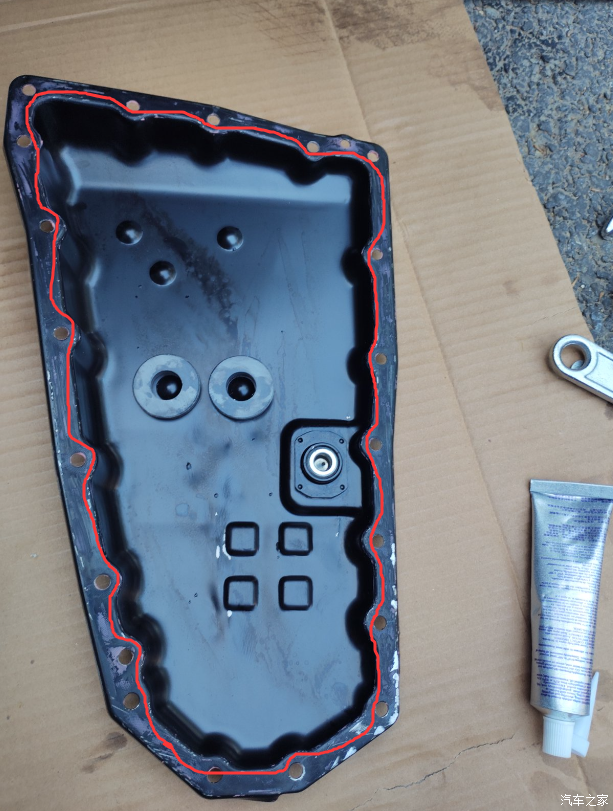

关于打胶,维修手册要求按红线标注,保持密封胶3mm粗细,不宜过粗过细。
维修手册要求打胶方式
一直按照卡夫特的要求打胶,从未返工。
如果嫌打胶麻烦,也可以用密封垫,不得不说汽车后市场真是太强大了。

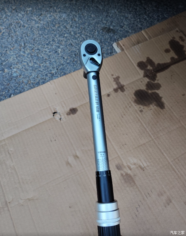

回装油底壳,19颗10mm的螺丝打扭力为8-10牛米。扭矩扳手必不可少,单凭手感是非常不靠谱的。
