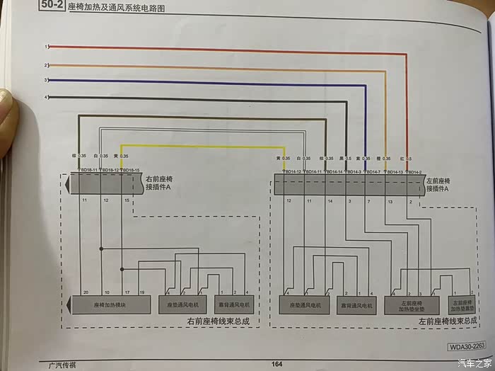

原厂加热通风电路图1
原厂加热通风电路图2

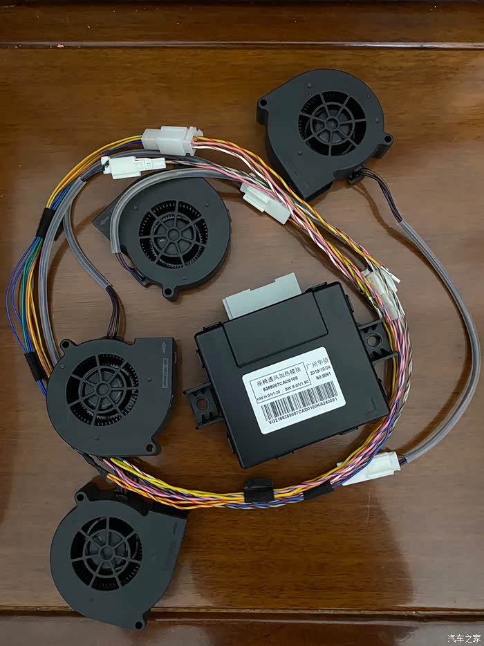

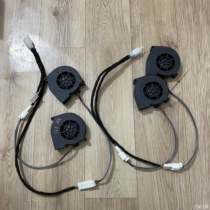

       拿到配件第一件事就是更换副驾座椅下的加热通风模块测试加热功能(经测加热正常),第二就是模块插头要引出4个控制线和做4个风机线束(电线是改音响剩下的0.5方),第三测试改装的高配中控主机能不能完美控制4个风机(经测4个风机运转正常)风力还挺大,感觉应该可以改成吸风风格,原厂是吹风的容易改但效果不理想,了解座椅通风的应该知道最理想的方案就是吸风久坐不会不舒服(谁用谁知道)。

风机和加热通风模块,线束是前期的测试线束
做好线束的风机,做的都是无损线束,还有一个连接到主架的线束没有拍照应该得有1米多长

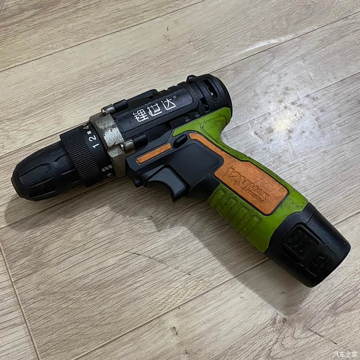

手电钻

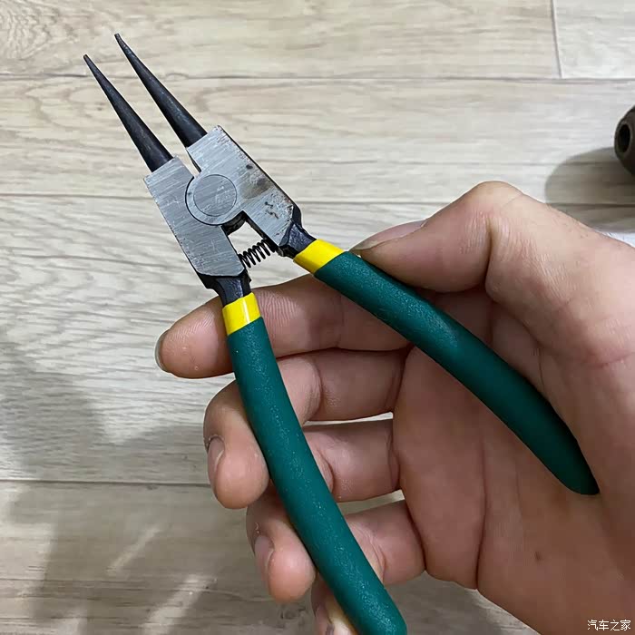

几块钱买了一个拆卡环的钳子来拆皮套的c形钉非常好用

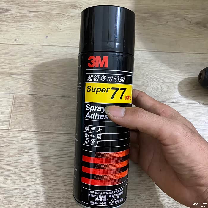

3M自喷海绵胶,这东西非常粘,粘上了就别想取下来

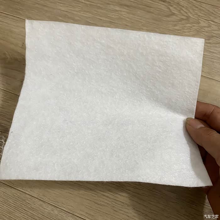

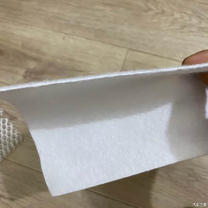

无纺密封布

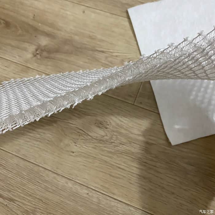

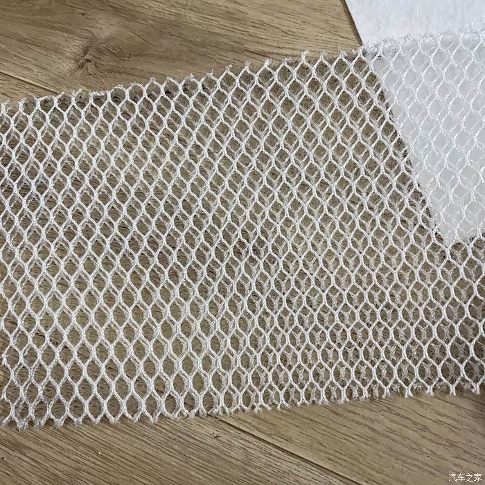

通风透气网

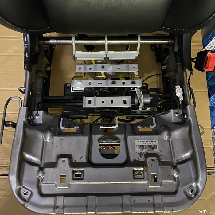

座椅骨架才1年半的车就锈迹斑斑

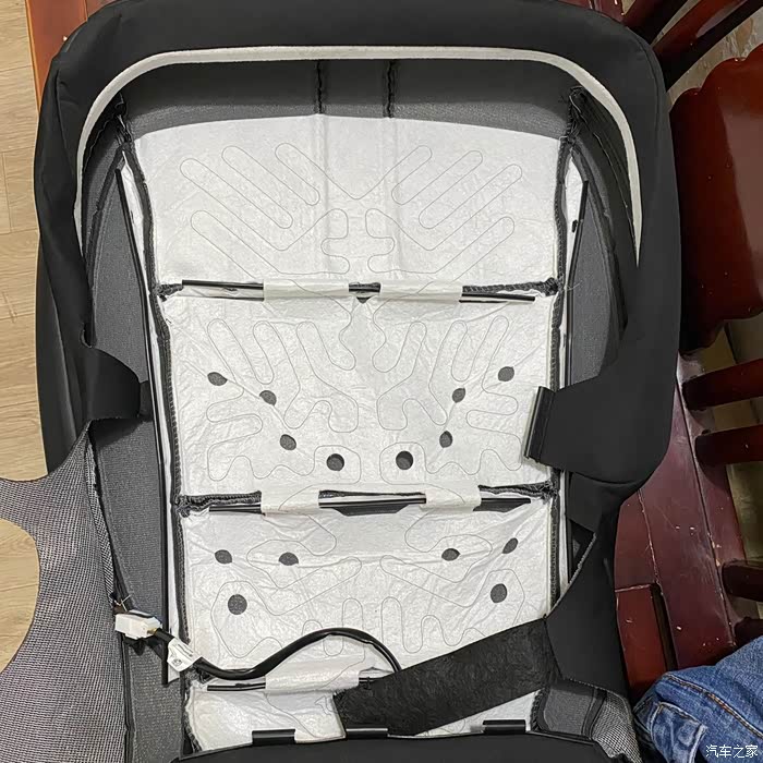

皮套上的加热丝等下得打孔,原车就这几个孔难怪带通风的车友总抱怨没风出来

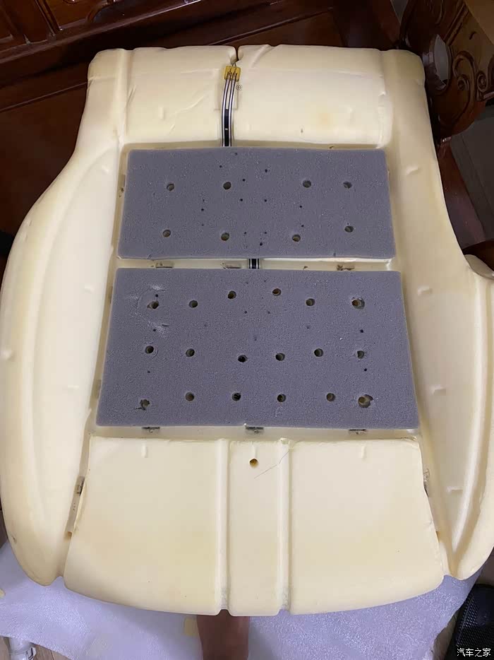

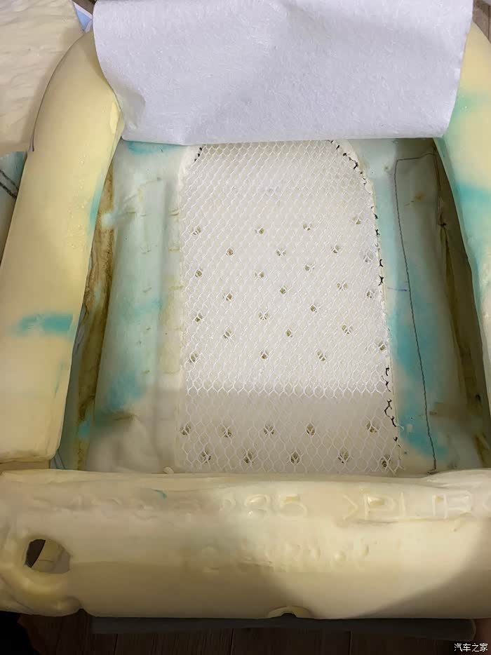

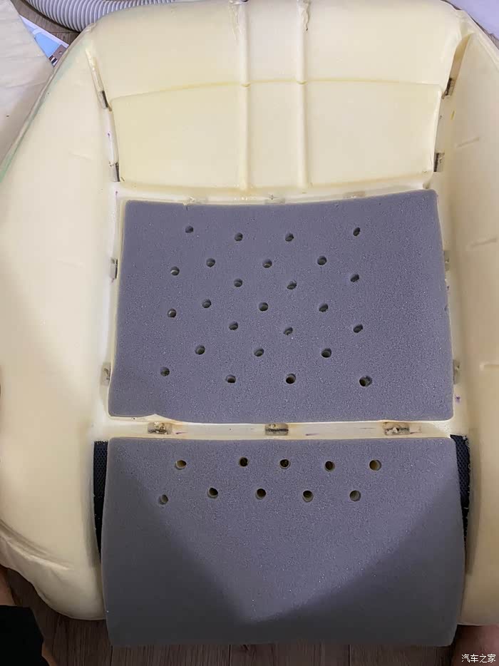

座垫海绵正面,副驾海绵打孔要注意里面有压力感应器主驾位的就没有
打好孔的样子,买的打孔器有点小就多打了几个

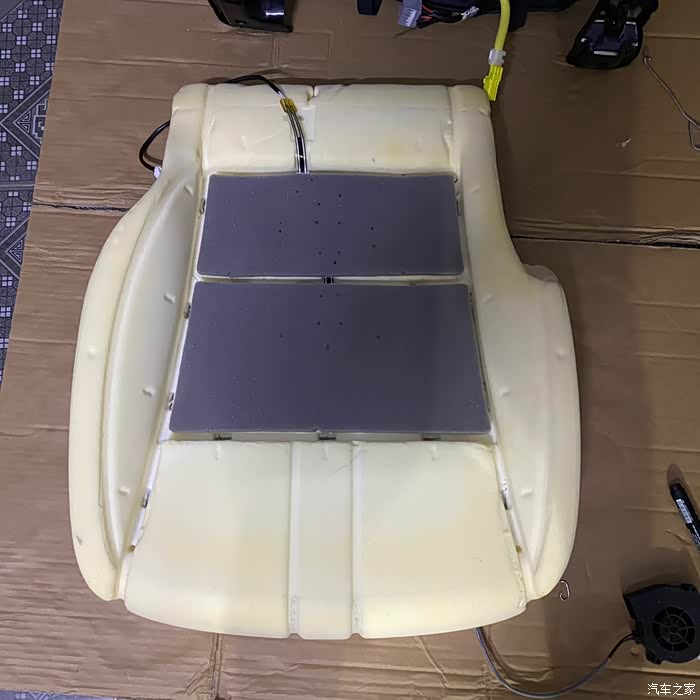

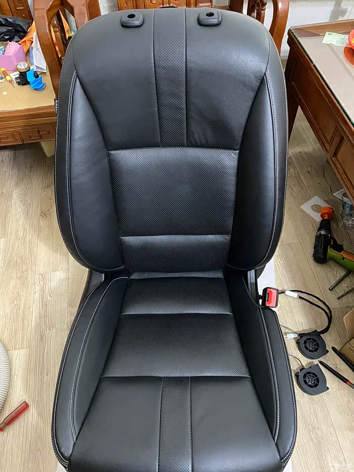

装好通风网、密封布、风机的座垫

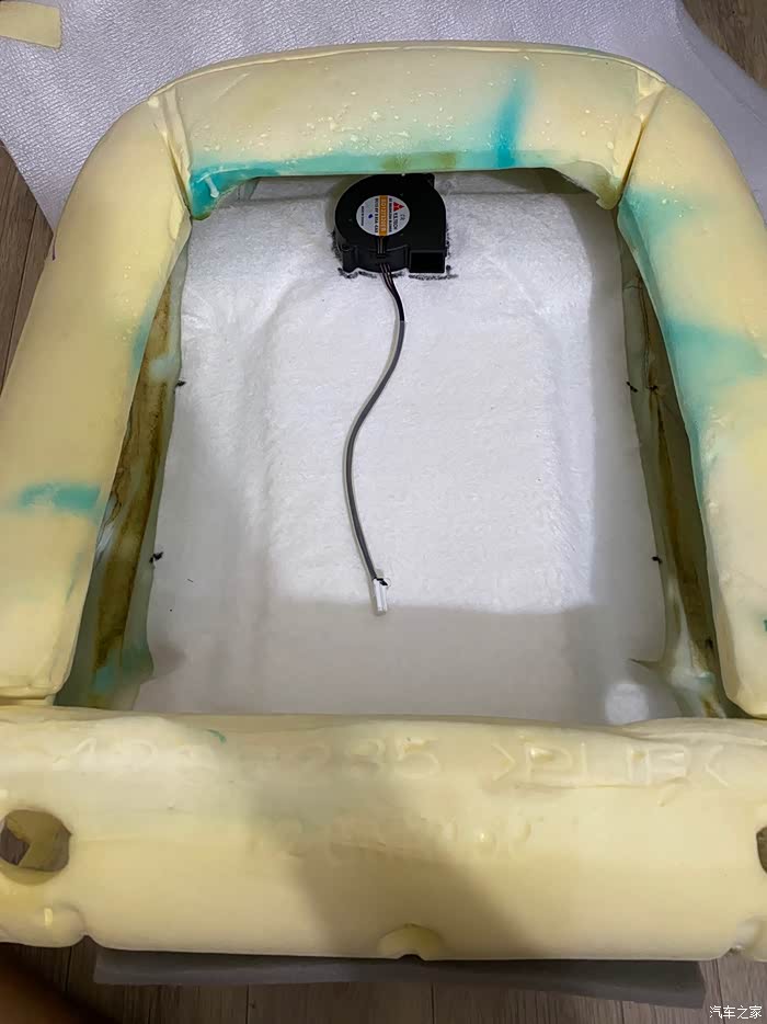

靠背打孔
靠背的通风网,放通风网的地方要切掉1cm厚要不改完座椅就会太饱满

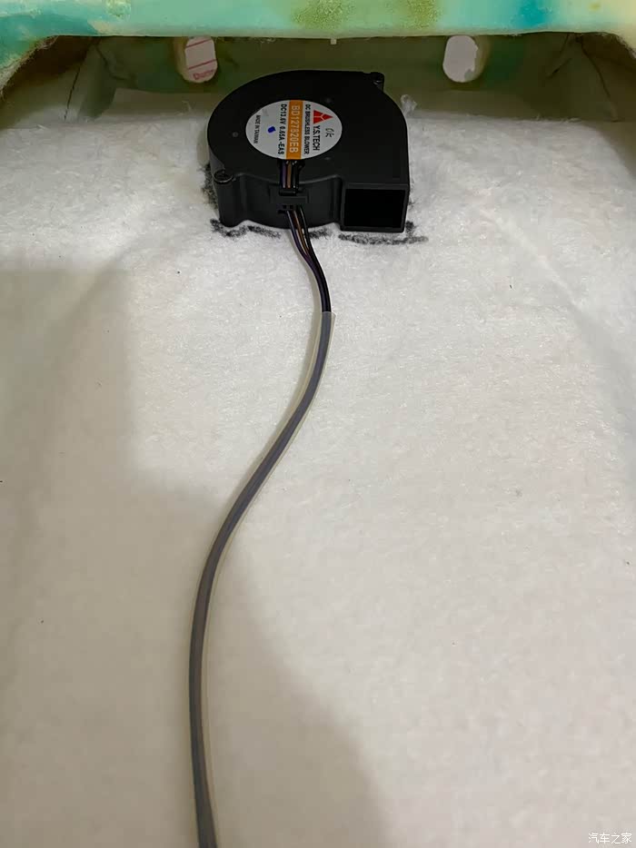

贴上密封布和风机
靠背的风机细节
装好后的副驾完好如初,怕改后不能恢复原样的完全无需担心,主要看师傅功力

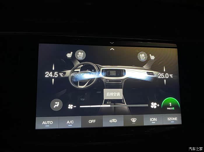

空调界面能手动调节风机风量大小
      改装原厂的好处就是能实现中控主机自动控制完全无需手动去调节,车辆设置里自动加热通风功能打开车辆启动就能根据温度自动调节风机风量大小非常实用,现在无论开多远坐多久座椅都是凉的,屁股和后背总能感觉到一丝丝的凉意。特别是车子在大太阳底下暴晒远程启动空调座椅降温也非常快。
