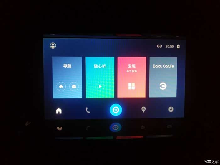

我的2s也将做二保了,今日闲来无事,在Haval论坛上搜二保注意事项,无意间发现2s中控升级的帖子,
本着2s的中控车机互联超级辣鸡难用,试着升级了下,居然真的可以。

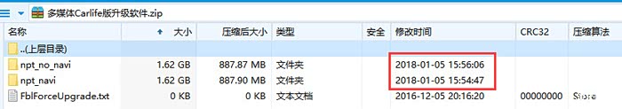

据说此版本是第二版的更新,解决了第一版倒车影像模糊、音响音质变差的bug。文件夹根目录的日期是2018年01月05日。

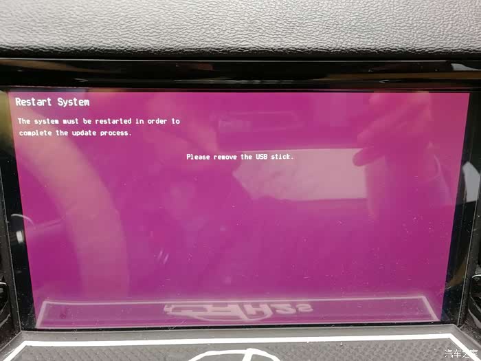

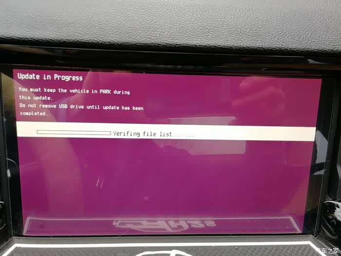

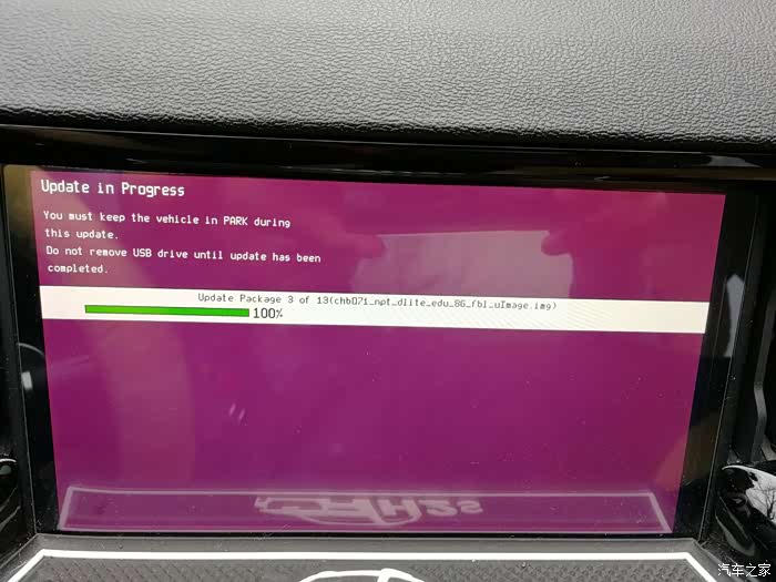

   下载好此压缩文件,准备4G以上的空白U盘格式化成NTFS格式,解压到U盘根目录即可。扶手箱内插上U盘,短按点火开关(注意不用启动发动机,中控通电就行),升级全程自动,直到屏幕出现Please remove the USB stick.拔掉U盘,中控自动重启升级成功。
