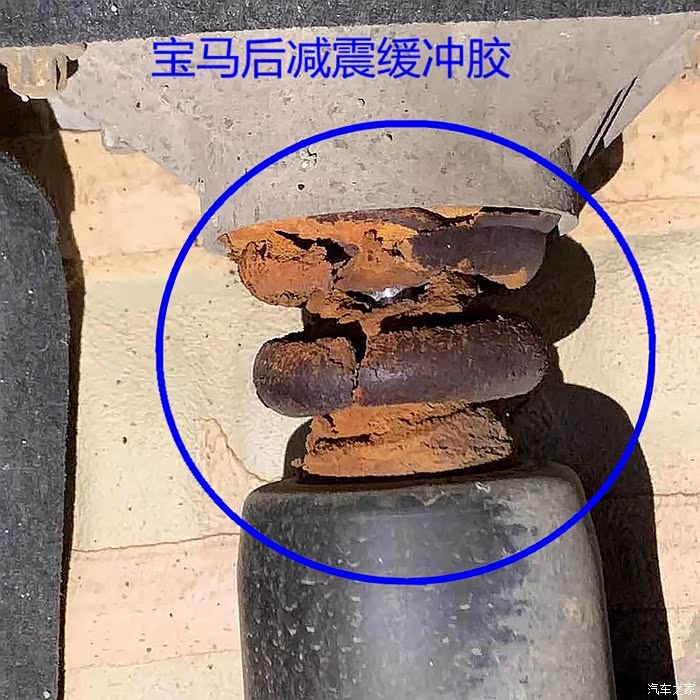

喜欢和热爱宝马2系旅行的,不懂的可以问我,不敢说了解的透彻,但这车所有的毛病基本全部解决。换了个遍。再次强调,非金属物件可以考虑副厂。其余的配件除刹车片可以考虑副厂,因为宝马原厂的不耐磨。轮胎可以考虑普通胎。本人全部换的普通胎,胎噪小很多。经常定位下,宝马全系吃胎没办法。摆臂有时间检查下,容易开裂。5万公里以上10万以下检查下前悬挂,容易发出异响,有延保的抓紧索赔。领先版以上的大灯光圈容易变黄,自己解决花不了几个钱,天窗能不开就不开。容易坏。鸡脚易损件,抖动和它关系太大了。其余的问题有时间在写。
