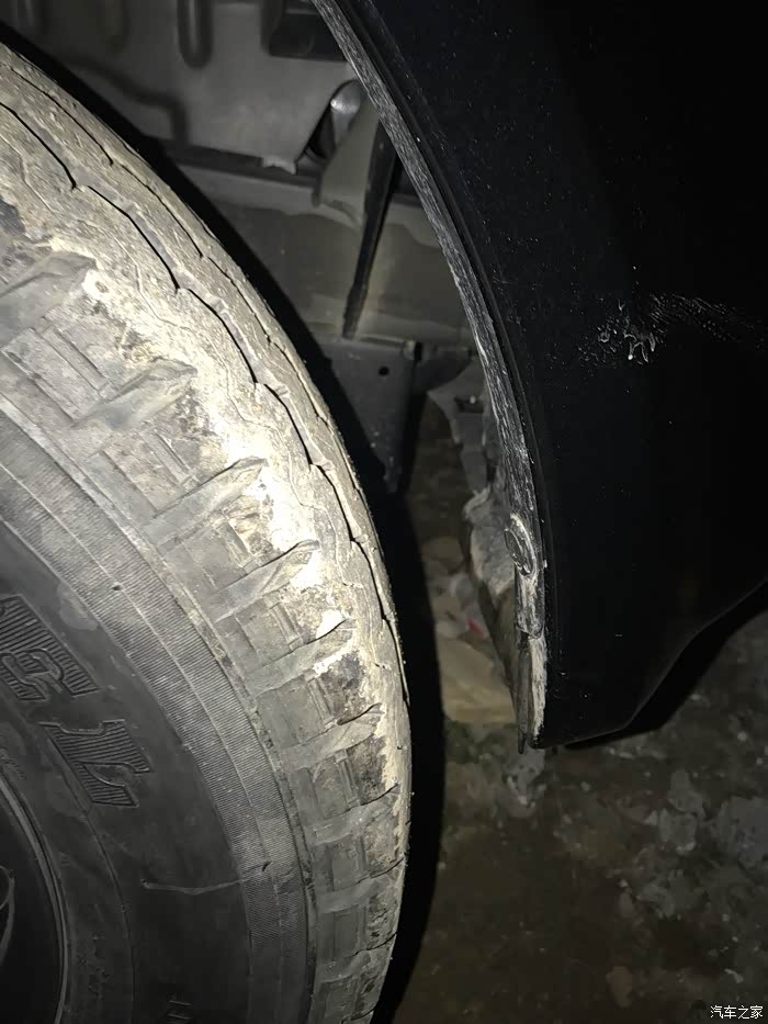

monizak 2018/01/17 22:48:59 发表在 7楼
如果平时随便开开。不大尺度越野。确实看不出来蹭。但确实极限会蹭

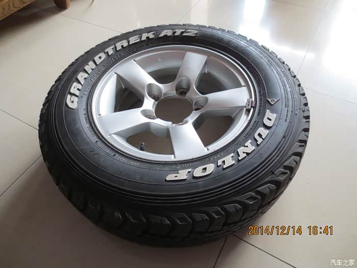

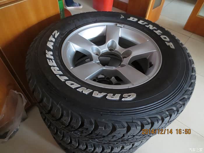

大尾羊 2018/01/17 21:57:44 发表在 沙发
我就有一套215的备用轮胎,只用了一个冬天,现在依然用的是原车胎。

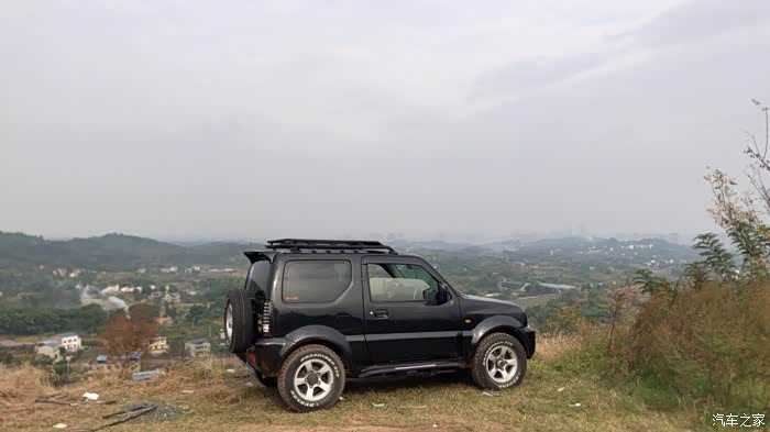

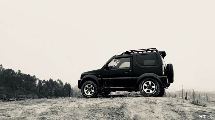

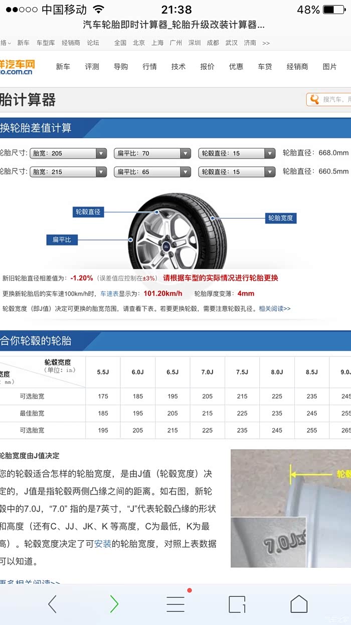

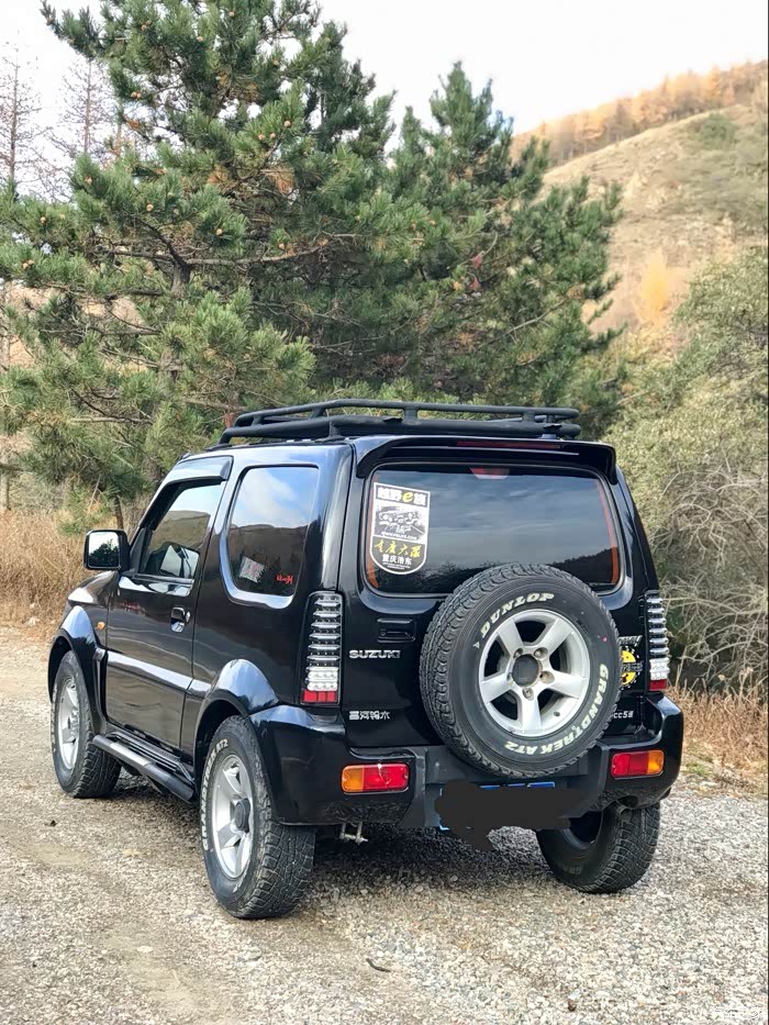

monizak 2018/01/17 21:49:44 发表在 主楼
在素车情况下换215的轮胎我研究了很久,网上换215 75的有 换215 70的也有 但是这两种型号的胎在加宽轮胎宽度的同时却增加了直径 因此,极限状态下是会擦前轮眉的。215 70的稍好一点。但也不放心,估计极限状态也会挂一点。我考虑了另一个型号胎 215 65 R15 在升级轮胎宽度的同时 减少8毫米轮胎直径。和原厂胎误差为百分之1.几。用此。用这款轮胎不管是什么状态下都绝对不会刮擦素车保险杠,而且整车高度降低了8毫米还减少一定风阻 用此 油耗应该和原厂胎一样,...

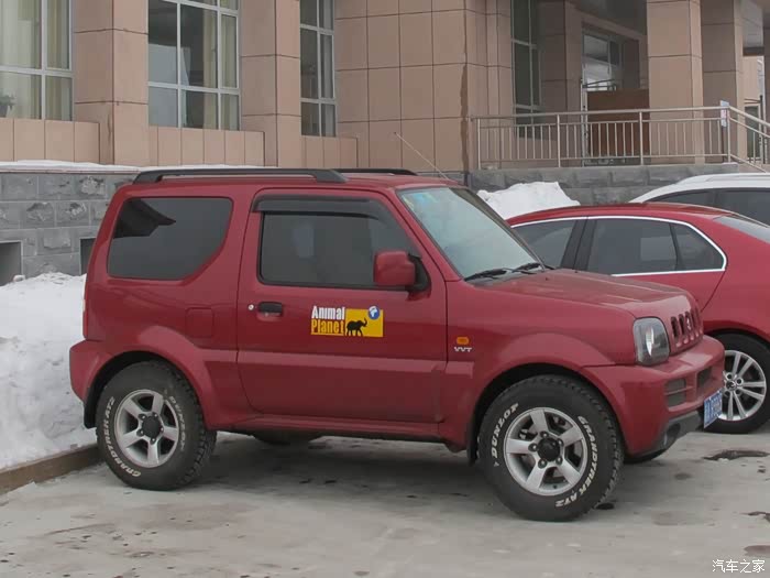

短杠没升高,215 75 15AT,极限会蹭
monizak 2018/01/18 10:19:20 发表在 19楼
换了锻钢也会蹭?
