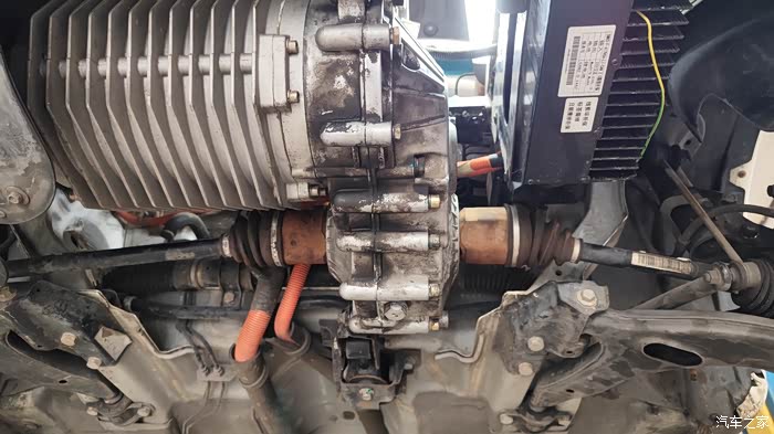

         iev 4开着开着就哒哒哒的响,速度越快响的频率越快,以我欠缺的经验判断,齿轮箱轴承问题,肯定是最小的间隙大了,震动大了就响,时间长了轴承会损坏,于是就换轴承,和第一个4代一样,10多万公里轴承响,之前还换过球笼套,加装了平衡杆,第一个4代干的事,在第二上如出一辙,重复着!

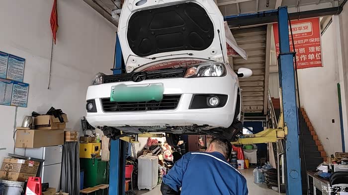

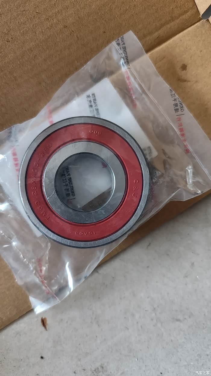

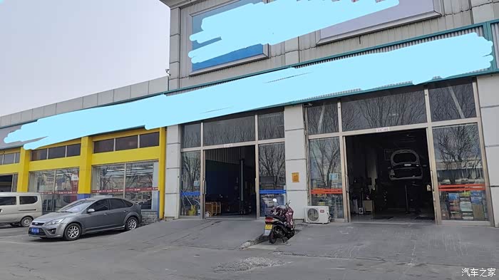

        为了省钱找了汽配城的一个门脸店,提前买好配件,六个轴承,两个油封,谈好价格,这套4s换下来得小2000元,这个门脸店1000多,省了好几百。话不多说上图

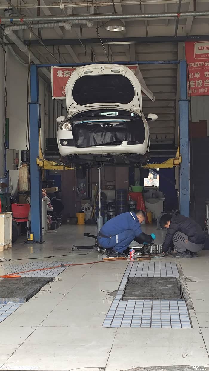

这片人少车少,周末的早晨很清静,马上就到
到了
到店开干

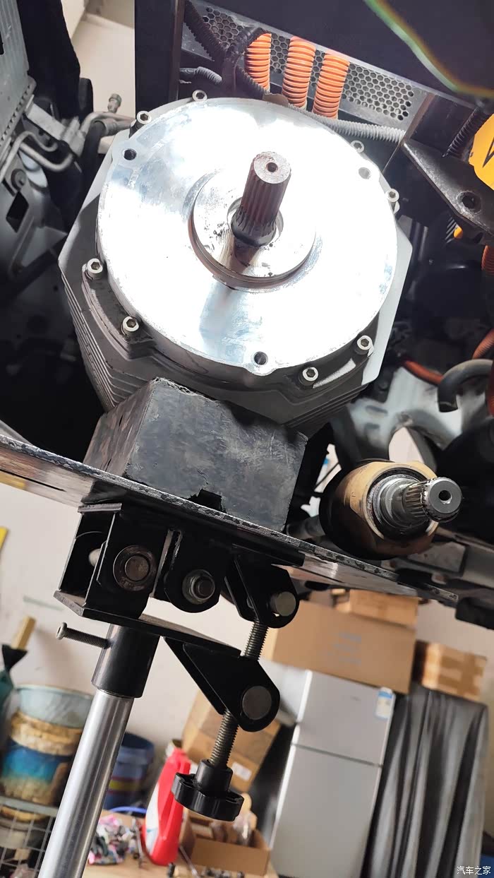

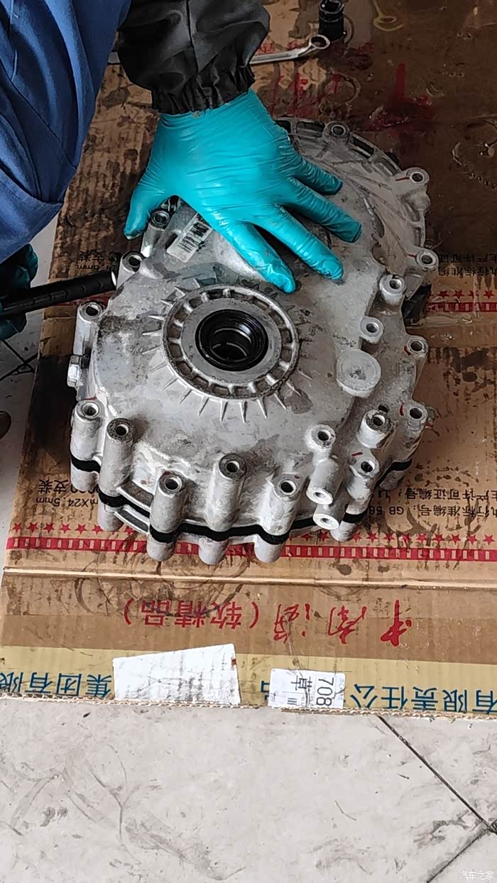

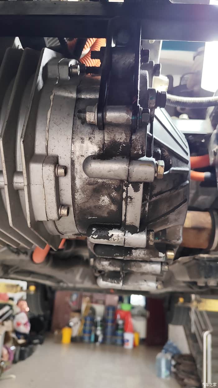

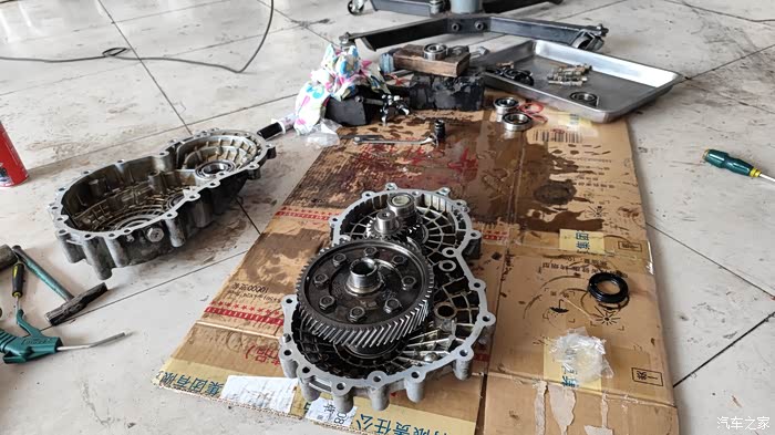

电机齿轮箱分离

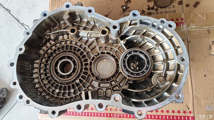

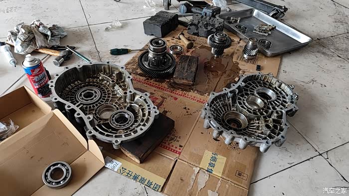

齿轮箱拆开

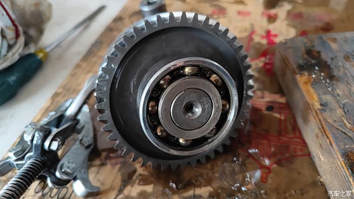

另一面也不知道那个坏了,全换了就对了
这个最小封闭的,坏的就是他,后来装的时候,师傅给密封盖拆开了,更好的润滑

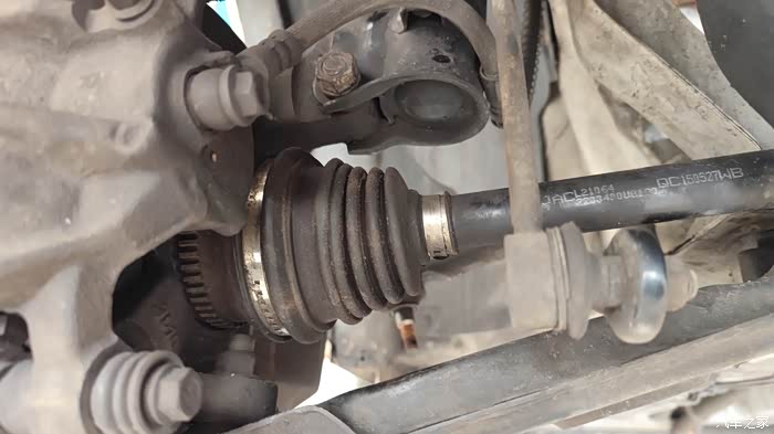

球笼良好,刚换没多久

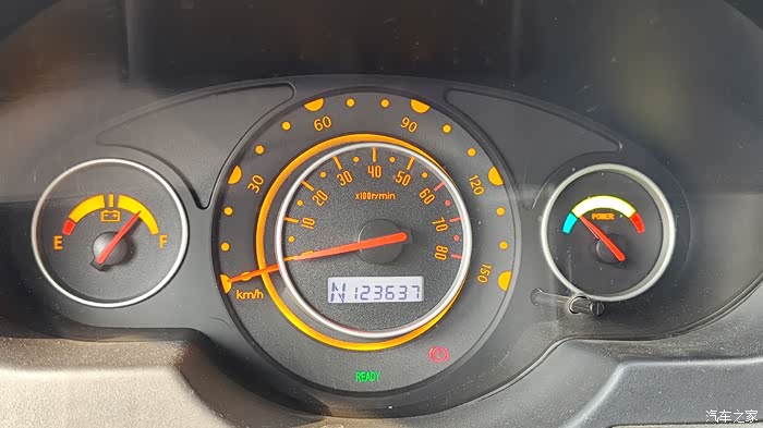

        记录个里程,今还有9个月,每月3000公里,订个小目标,2.7万公里,加上12.3万公里正好15万,今年小目标跑到15万公里,重蹈覆辙,争取跑到20万,30万公里哈哈!
