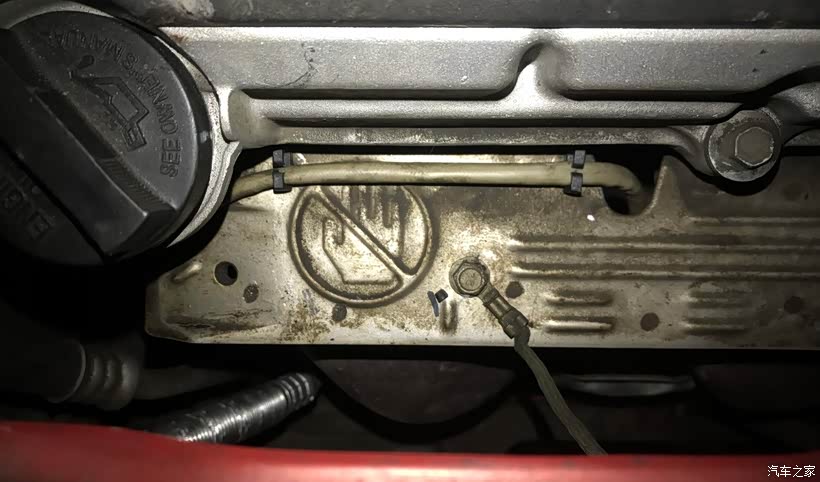

拆出火花塞一看,发现中毒了。
MMT(锰)中毒,火花塞点火部位成褐色的MMT污染。

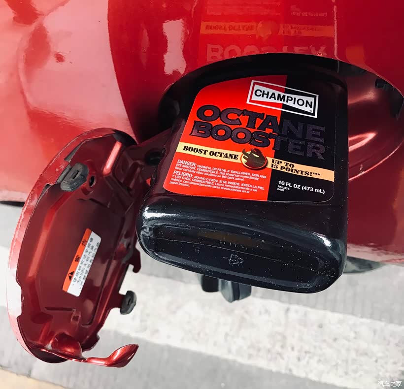

之前用过辛烷值提升剂,看来问题出在这里了。
关键还用了2瓶,要命了。
辛烷值提升剂:添加MMT、二茂铁、金属抗爆剂等,有提升动力体感的功能。
但缺点也非常明显,MMT污染很难清洗,从火花塞MMT污染,可以联想到(燃烧室和排气系统)同样被污染了。
从网上找到的资料,MMT对燃烧室气门的污染情况。
MMT对前、后氧传感器的污染,会降低氧传感器的灵敏度甚至失效。
MMT对三元催化器的污染,可能造成三元催化器堵塞,甚至造成三元催化器温度过高而烧熔的情况。

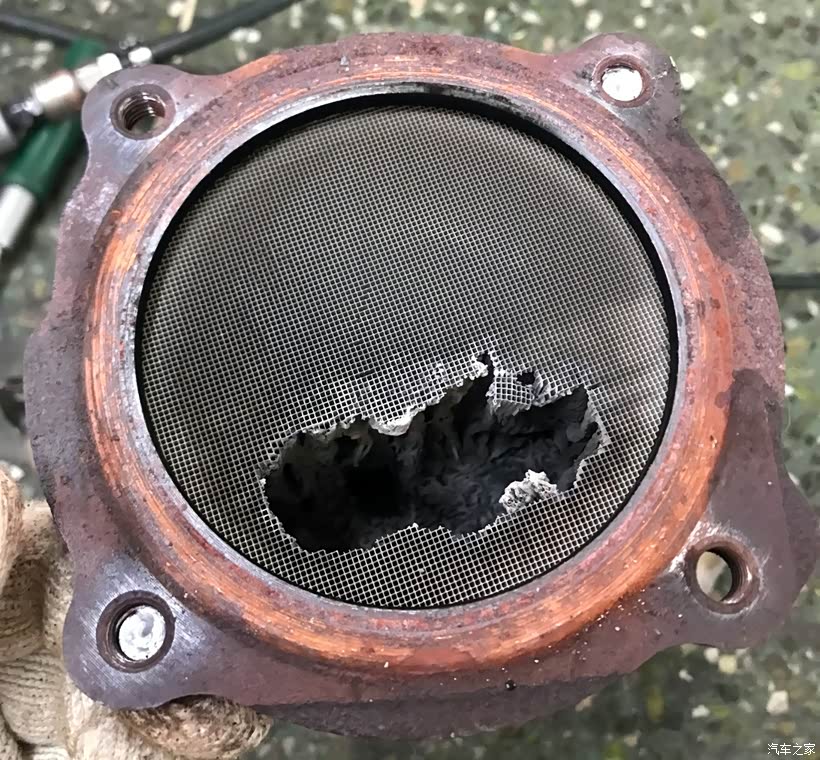

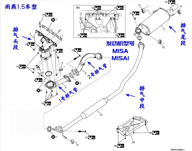

雨燕的排气头段是4-2-1结构,三元催化器集成在排气头段里面。
准备拆开排气头段底座,看看三元催化器的情况。

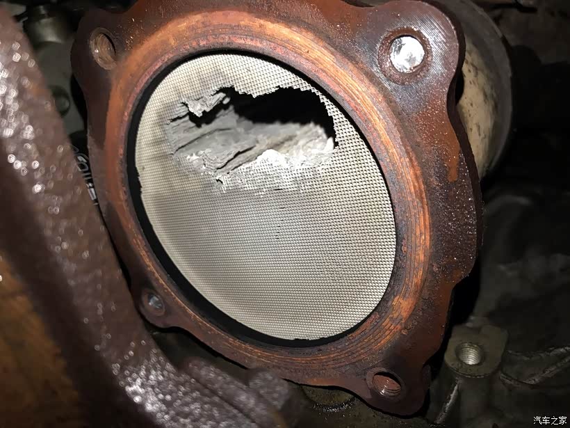

打开以后大伙都乐了,三元催化器有个洞,师傅们欢呼雀跃。
我试着猜想破洞的原因。
1、会不会是前任车主把三元捅成直通,想提升动力?
2、会不会是MMT对三元的污染而堵塞,温度高烧熔?
三元催化缺少了三分之一,尾气没有被完全净化而排出,怪不得尾气数值超标。
一个全新的雨燕原厂三元催化器要价2700元,着实不便宜。
看着价格心情复杂,感觉这次钱包要被掏空了。

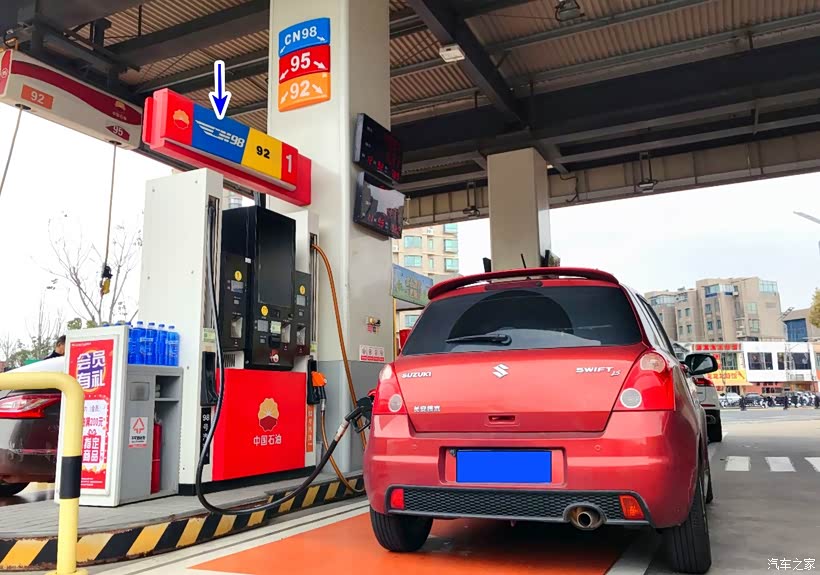

于是我来到了中石油,加了一箱中石油的CN98汽油。

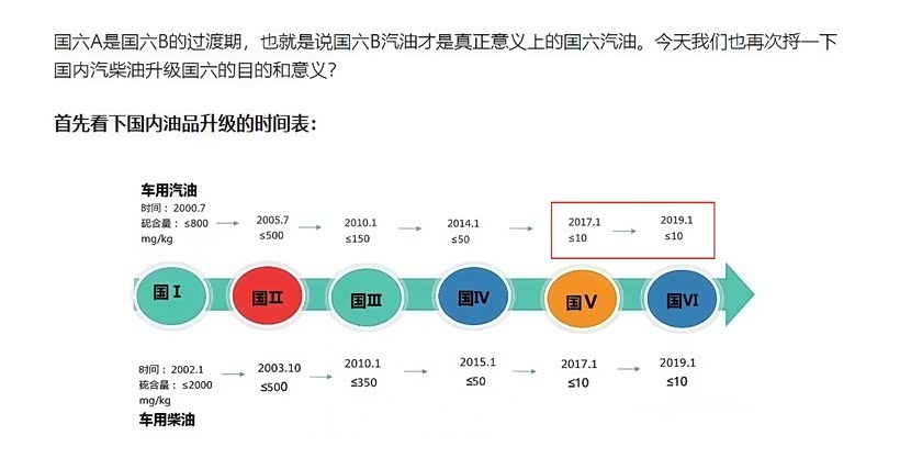

汽油中的硫是一种有害杂质,会损害三元催化器使其转化效率降低,尾气排放恶化。
现在(国六)阶段的汽油,硫含量和锰含量虽然与(国五)相同,但含量已经非常低了。
硫含量和国五一样,低于10 mg/kg。
硫是主要污染物。
根据汽油检测报告,95号汽油硫含量5 mg/kg。
98号汽油硫含量3 mg/kg,使用98号汽油尾气排放更清洁。
中石油在CN98汽油里加入了自己的昆仑之星燃油清净剂。
1吨98汽油里添加0.6公斤昆仑之星,添加比例:万分之六。

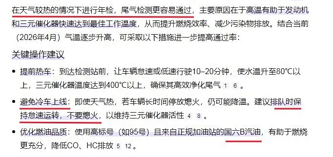

转眼来到三月份天气暖和,下午的气温来到20度以上,非常适合年检上线检测尾气。
天气较热的情况下进行年检,尾气检测更容易通过。
1、发动机和三元催化器能快速达到最佳工作温度。
2、避免冷车上线,排队时保持怠速不要熄火。
3、使用高标号的汽油尾气排放更清洁。

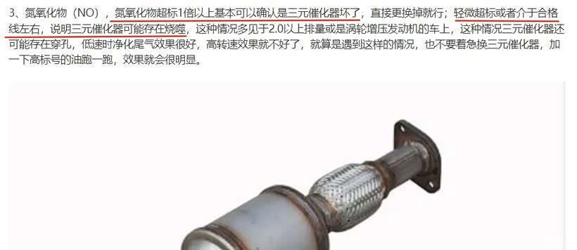

NOx(氮氧化合物)轻微超标或介于合格线左右,说明三元催化器存在烧熔。

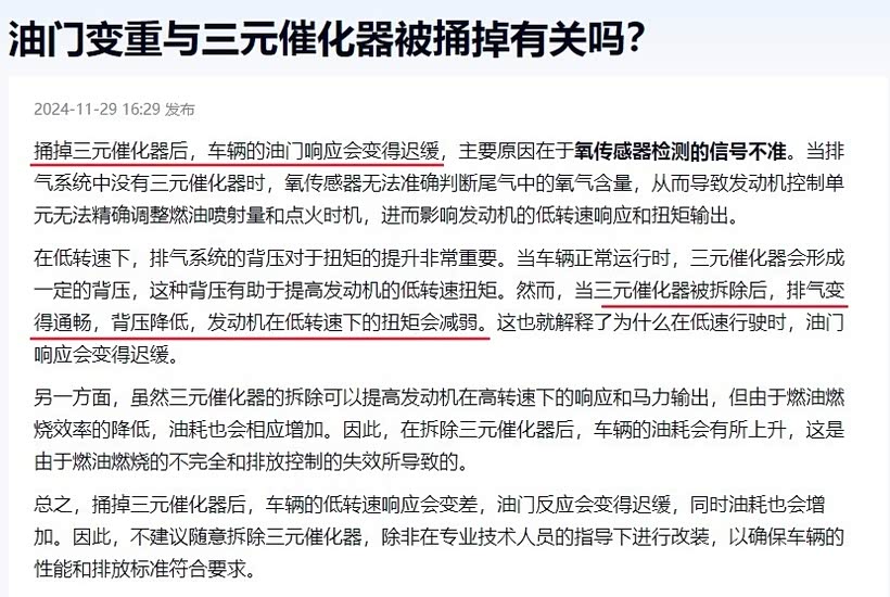

研究发现,三元直通并不能提升动力,反而动力会下降尤其在低转速区间更为明显。
低转速扭矩的损失:源于排气阻力的降低和排气背压的下降。
一些玩车博主做过对比测试,在没有刷写发动机动力的前提下,只是换掉三元并不能提升马力。
博主这台飞度GK5原厂三元的情况下,轮上108马力。
飞度GK5的发动机是131马力,动力输出到变速箱传递给车轮损失了23马力。
飞度GK5拆掉三元后,轮上105.8马力,下降2.2马力主要损失在低转高转两处。
另一位博主的丰田86原厂三元的情况下,轮上142.5马力。
丰田86的发动机是200马力,动力输出到变速箱传递给车轮损失了57.5马力。
丰田86拆掉三元后,轮上140.4马力,下降2.1马力同样损失在低转高转区间。
三元直通降低了排气背压,减弱了发动机在低转速下的扭矩。
三元直通让排气变得通畅,但低转速下的油门响应变的迟缓。
三元直通的体感:低转速时有明显的油门延时,有将近1秒的延时。动力响应太慢,这1秒的延时导致用啥机油都感觉差不多,体感不明显。

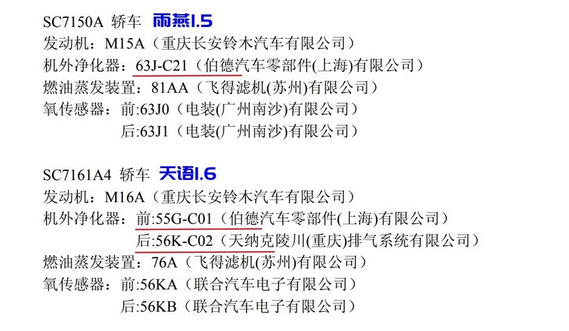

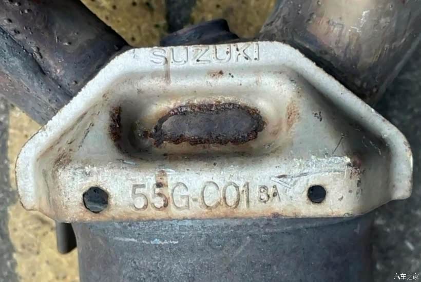

根据资料显示,雨燕1.5车型配置1个三元催化器,集成在排气头段里,型号63J-C21,品牌:伯德。
天语1.6车型配置2个三元催化器,前面集成在排气头段里,后面配置在排气中段里,前面型号55G-C01,后面型号56K-C02,品牌:前面伯德,后面天***。
天语车型在排气中段上配置了后置三元催化器,所以天语有前后2个三元。
雨燕1.5车型的排气中段上没有后置三元,所以雨燕1.5只有1个三元催化器。
雨燕1.5车型排气头段4-2-1结构,三元催化器型号:63J-C21。
天语1.6车型排气头段4-2-1结构,三元催化器型号:55G-C01。
雨燕1.5和天语车型的排气头段4-2-1结构是完全相同的可以通用。
天语的排气头段价格更便宜,只需要雨燕1.5的三分之一价格。
雨燕1.5的价格是三千多,贵有贵的道理,差别在于三元载体的不同。

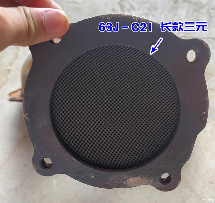

雨燕1.5车型三元催化器型号:63J-C21。
雨燕1.5车型的63J-C21是长款三元载体,长度一直延伸到排气底座。
三元载体长度越长,贵金属含量越多,尾气净化能力更强。
天语1.6车型三元催化器型号:55G-C01。
天语1.6车型的55G-C01是短款三元载体,比63J-C21短了三分之一,价格也便宜三分之一。
铃木M系列的发动机(M15A、M16A)排气头段通用,区别在于雨燕1.5是长款三元,天语1.6是短款三元。

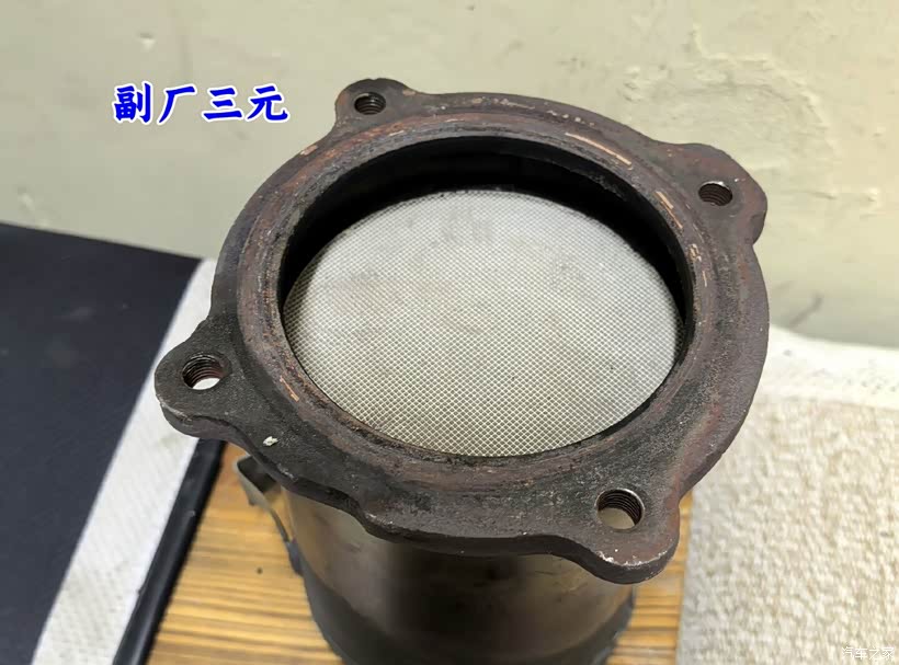

原厂三元与副厂三元,外观的差别在于三元载体的颜色不同。
原厂三元在长期高温排气环境下,表面氧化变黑,使用后颜色变为黑色、灰色、褐色。
副厂三元在长期高温排气环境下,表面不会变黑,使用后颜色是白色或米色。

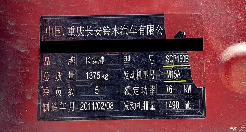

发动机型号M15A是国四;M15A1是国五。

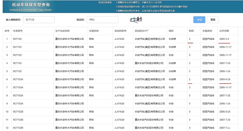

再看早期雨燕1.3车型,国三为主,甚至国二的都有,发动机型号JL474Q5和JL474Q8。
这款副厂三元是欧三排放标准,尾气净化效果和早期雨燕1.3车型相当。

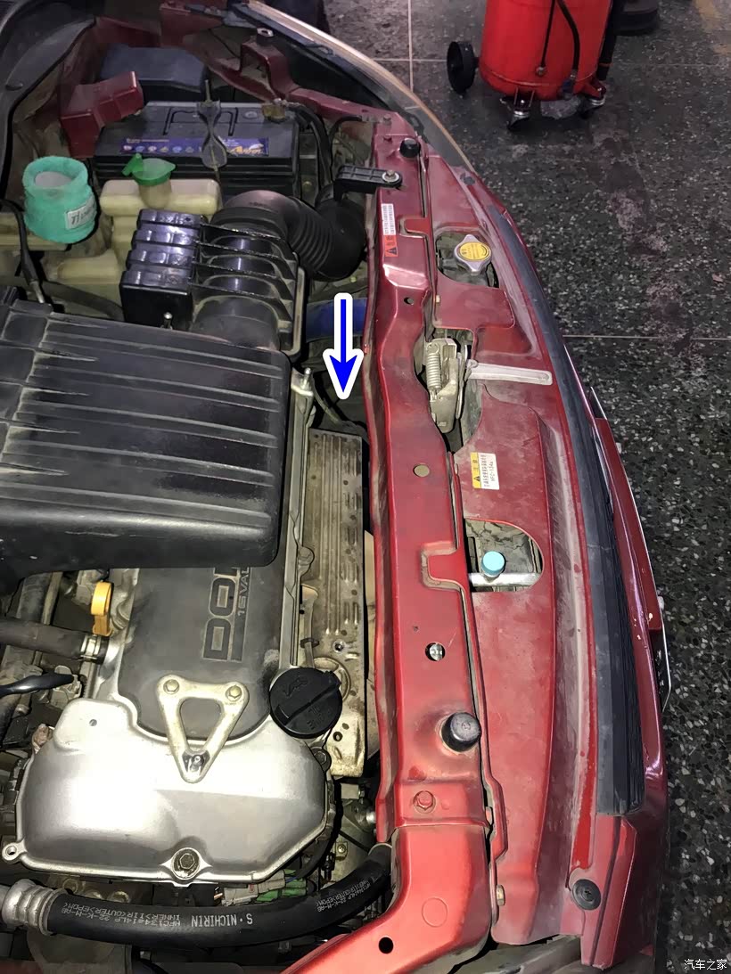

雨燕车头空间狭小,三元催化器在挡板之下,更换并非易事,网上找不到任何关于雨燕1.5车型更换三元催化器的教程。
带着疑问前行。
如果从前部更换的话,需要拆除前保险杠、水箱及防冻液,这样更换工时费用较高。
直到我找到了这张照片,原来前部的一根横梁是可以拆卸的。
这根横梁可以拆卸,一切都变的明朗起来。
拆除横梁,车头空间变宽敞,正好可以更换三元催化器。
从上部更换,拆除隔热板有点难度,一是比较烫手,二是固定螺栓(螺丝)在隔热板底下需要忙操作。
4颗螺栓(螺丝)在挡板底下,看不见需要忙操作。

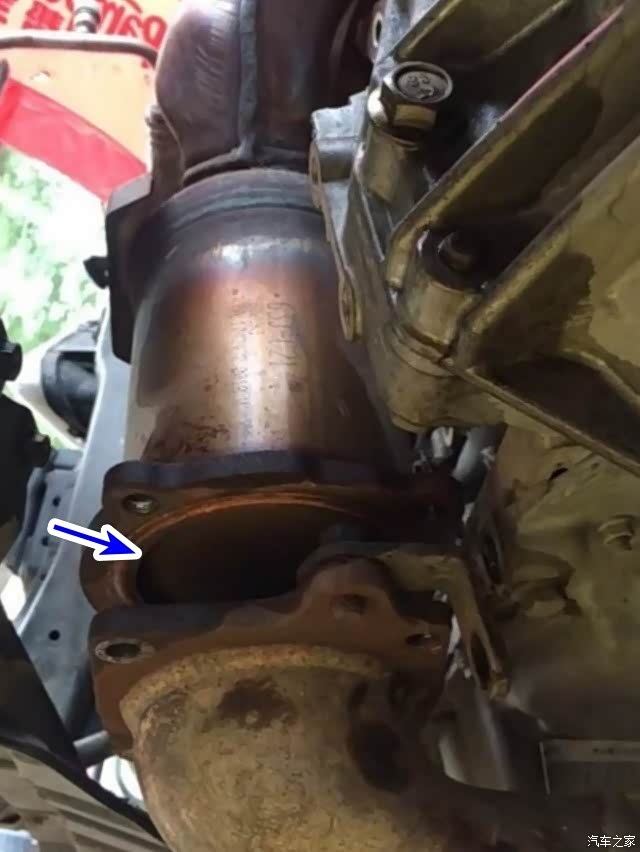

拆除横梁和隔热板以后,就能看见三元催化器的全貌了。

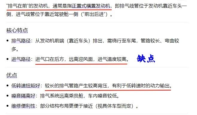

雨燕1.5发动机采用排气在前,进气在后的布局,属于正置式发动机。
正置式发动机的优点:排气在发动机前面,排气管路长,产生较高背压,有利于低转速的动力输出。
正置式发动机的缺点:进气在发动机后面,进气温度受到发动机舱温度的影响,进气温度高,含氧量降低,燃烧能量减弱,动力减少。

之前已经看过三元催化有个洞,所以也没有那么惊喜了。
上部空间正好可以拿出整个三元催化器。

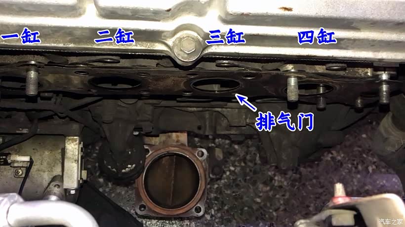

拿掉排气头段可以看到1 - 4气缸的排气门情况。
观察发现每个气缸都烧的发白,没有烧机油现象;3缸排气门油封处有点油泥,油泥干燥可能是以前留下的痕迹。

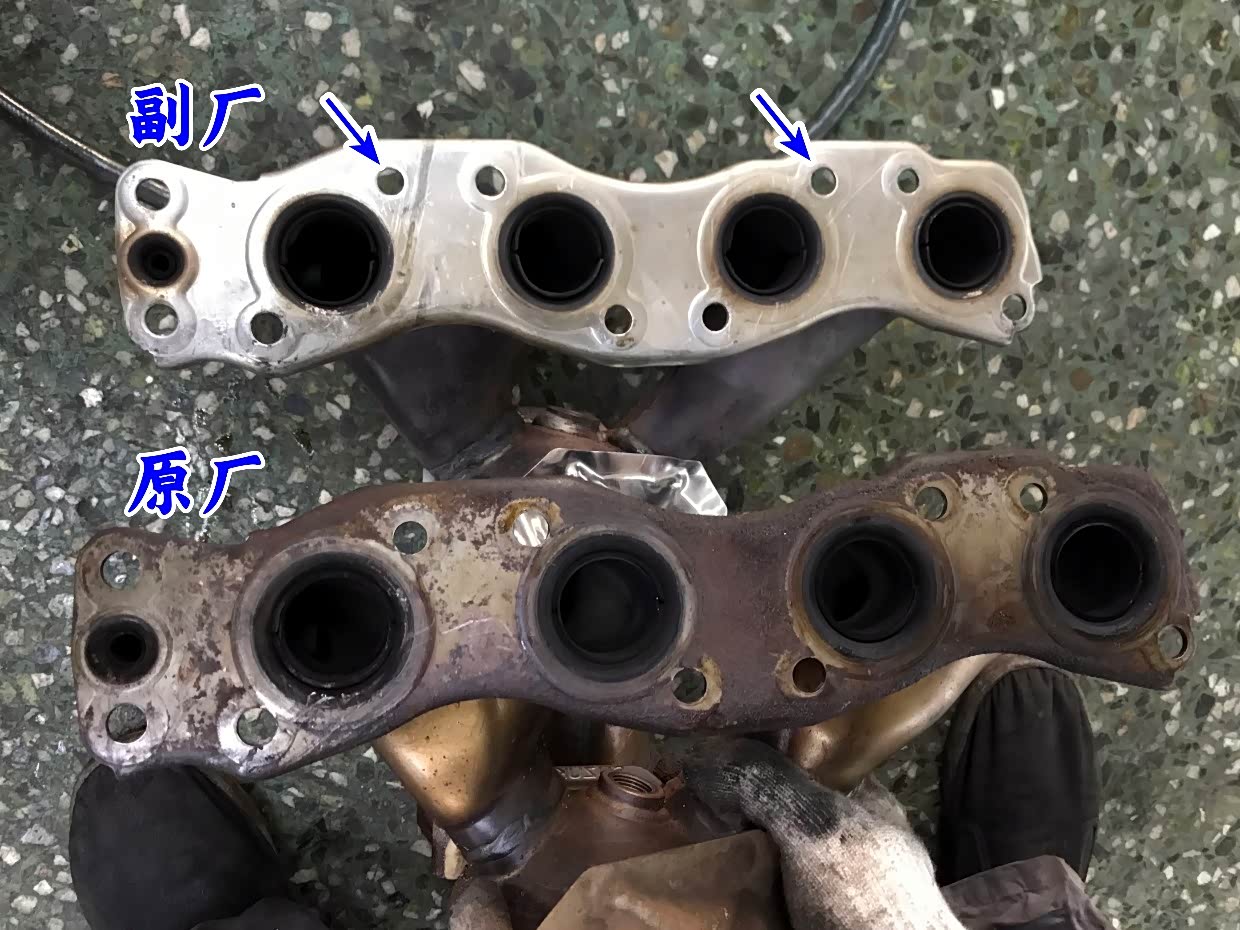

拆下的原厂排气头段,三元型号63J-C21。
雨燕63J-C21长款,三元长度接近底座,比天语55G-C01长三分之一。
原厂三元表面氧化变黑使用后颜色为黑色、灰色、褐色。
(前期型)开放式螺纹,螺栓(螺丝)容易生锈拧断。
原厂与副厂对比,副厂的磨具不精准,2个孔洞偏差几个丝。
师傅用电钻磨了一下,孔径变大了。
孔距正确装上副厂三元催化器。

副厂三元表面不会变黑使用后颜色是白色或米色。
雨燕1.5车型排气系统由排气头段、1号排气管、2号排气管、排气中段、排气尾段组成。

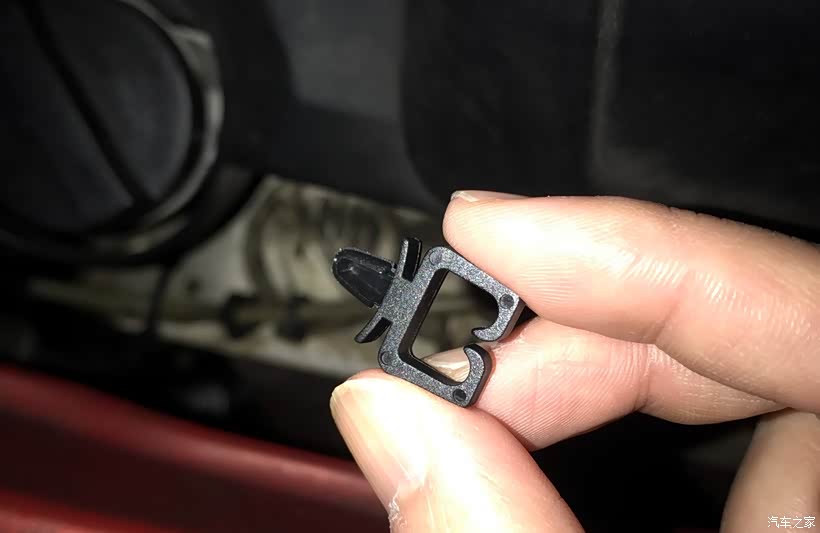

安装完成还有一些小细节需要调整,固定氧传感器线束的卡扣断了。
隔热板温度高,卡扣碎了。
幸好雨燕的小配件基本都能买到。
卡扣固定以后,线束看着舒服。

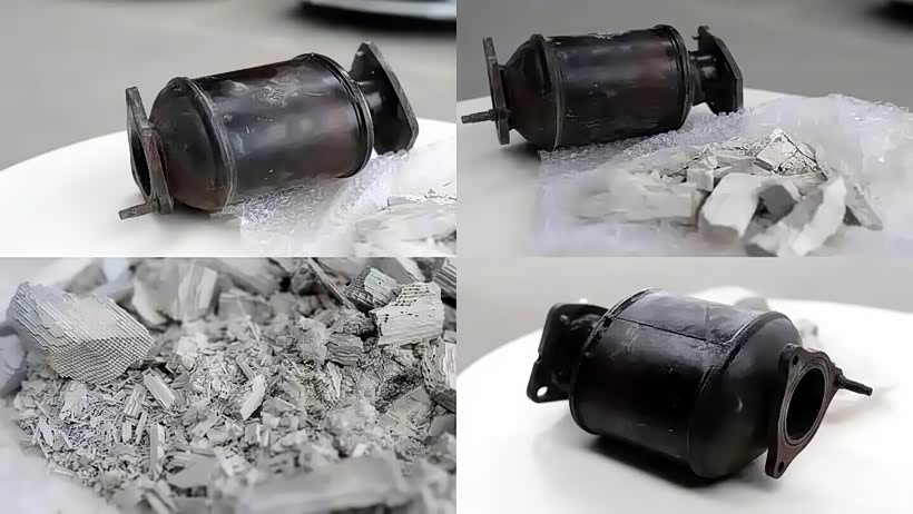

番外篇:贵金属助力三元催化市场蓬勃发展。
即使是使用过的原厂三元催化器仍然有较高的回收价格。
三元催化器内部含稀有的铂、钯、铑等贵金属,这些贵金属是净化尾气的重要材料,同样也是高价回收的重要材料。
铂、钯、铑等贵金属回收价格较高。
市场上大量回收二手三元催化器并提取铂、钯、铑等贵金属,每只赚取百元的利润。
把三元催化敲碎后磨成粉末。
用光谱仪测量三元粉末内的铂(Pt)、钯(Pd)、铑(Rh)含量。
诚信三元报价APP结合当日铂、钯、铑的价格,根据重量计算出三元当日回收价格。

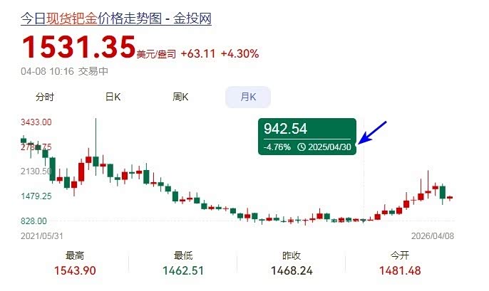

贵金属当日价格:铂294元/克,钯275元/克,铑1478元/克。
为什么是当日价格:因为铂金和钯金的市场价格由现货价格决定,价格每天都有浮动。
目前铂金现货价格为2025.92美元/盎司,相比2025年4月的965.7美元/盎司,上涨幅度达到109.79%。
目前钯金现货价格为1531.35美元/盎司,相比2025年4月的942.54美元/盎司,上涨幅度达到62.47%。
得益于铂金和钯金的市场价格大幅上涨,雨燕1.5车型的63J-C21三元催化器二手回收价格来到了1883元
铂金和钯金现货价格的浮动,导致二手三元催化器价格以当日价格结算
铂金和钯金的市场价格同时也受到期货市场、供需关系、地缘政治及宏观经济等多重因素影响。
