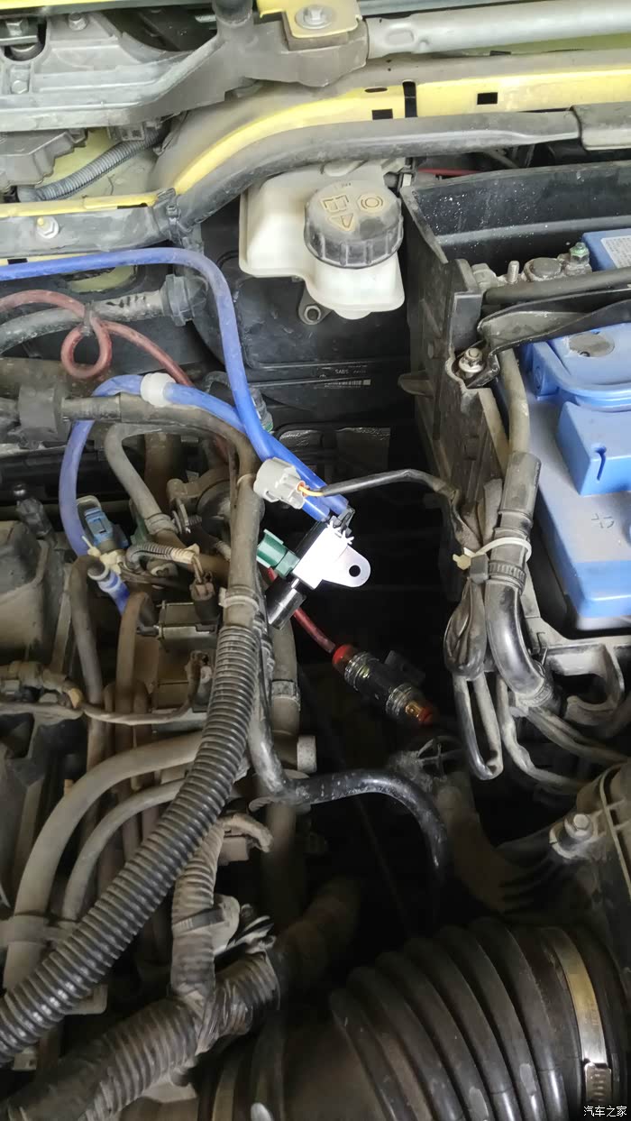

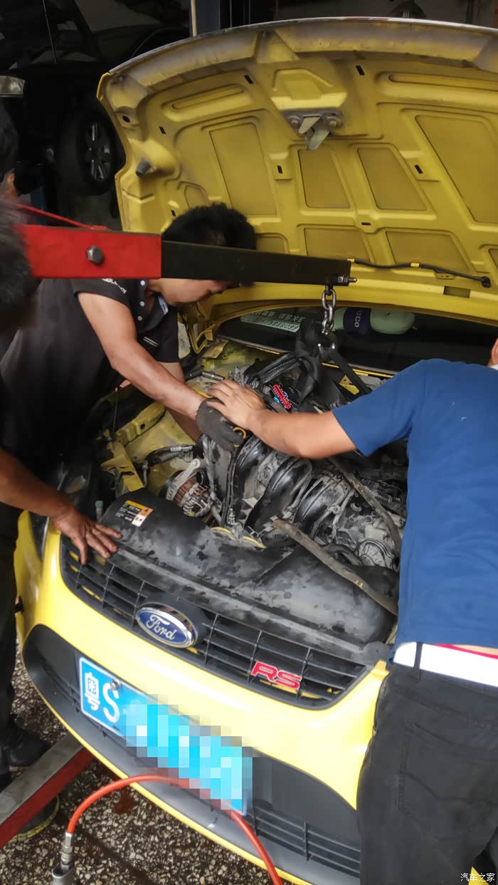

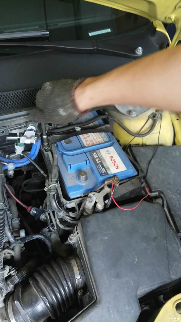

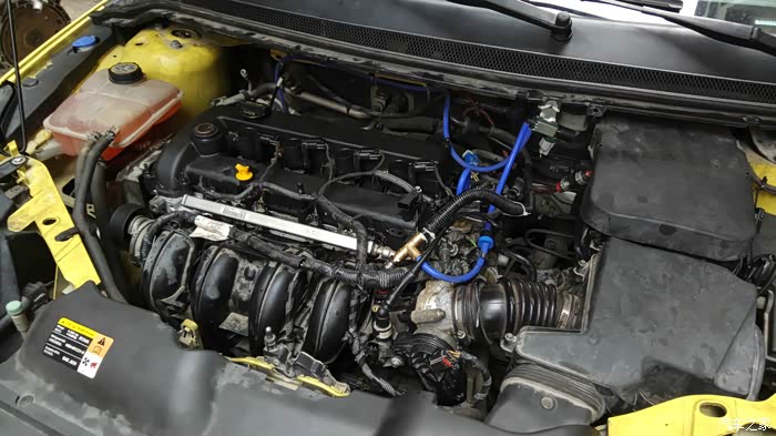

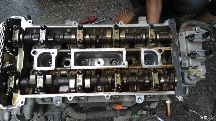

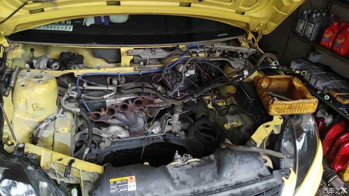

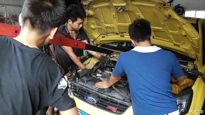

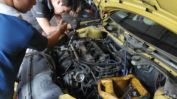

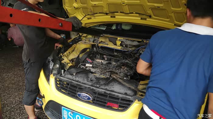

打开引擎盖准备把原装发动机和变速箱拆下来

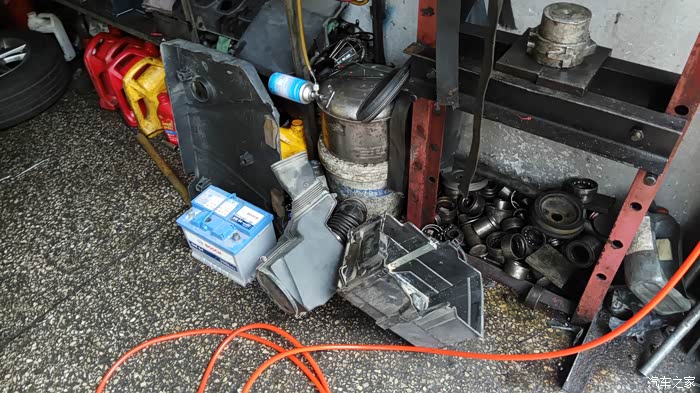

其他配件已经卸下来了~~

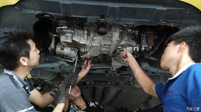

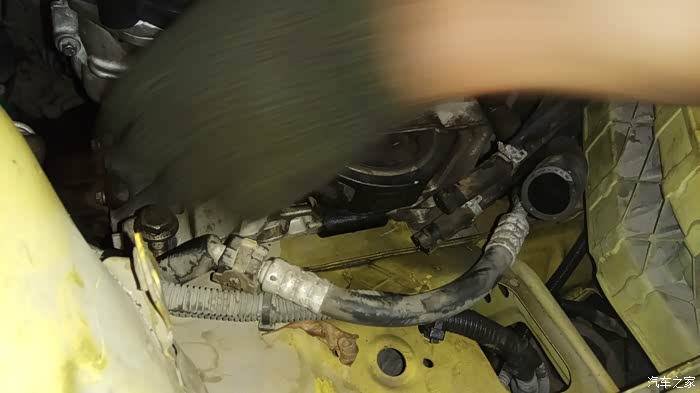

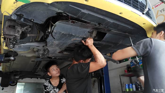

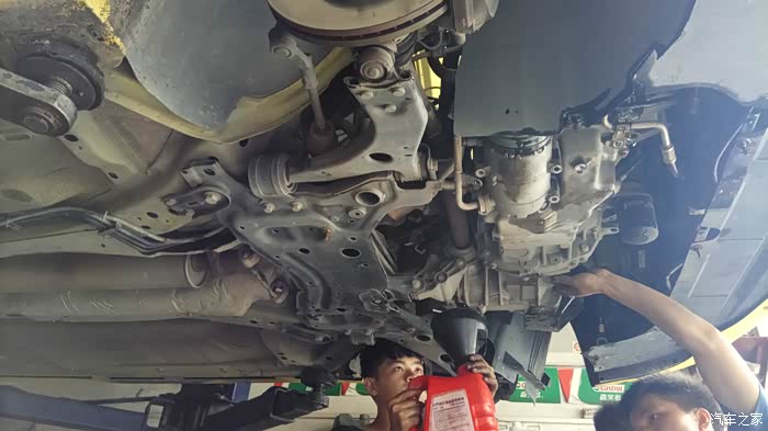

底盘装甲这3年为我挡住了不少外敌
第一次这个角度去看发动机和变速箱~~嘿嘿
小福的底盘很优秀~一如既往的好

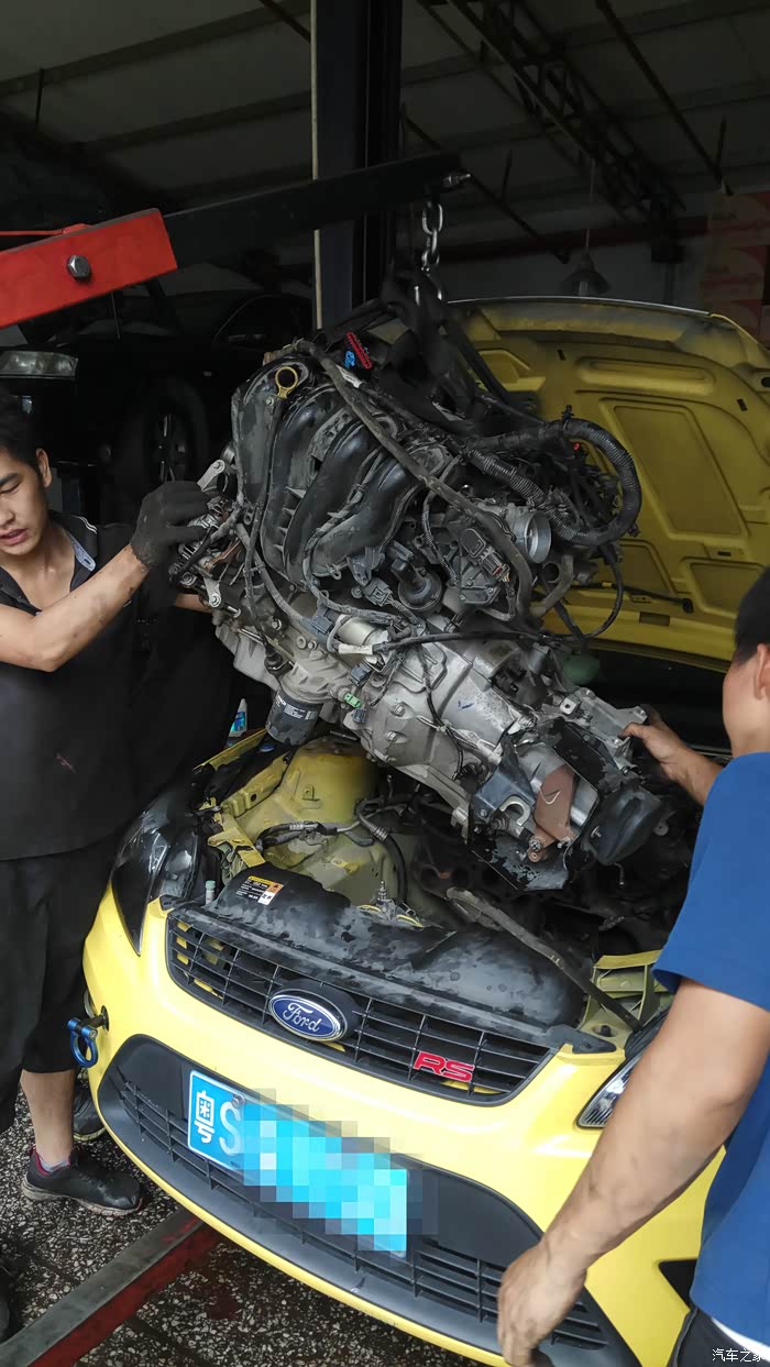

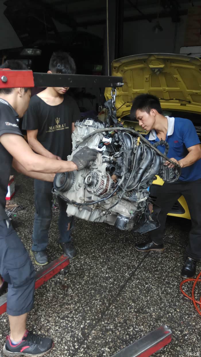

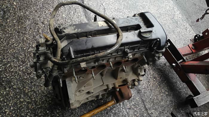

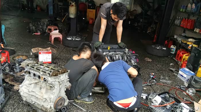

吊出来了
吊出来了
这几年一直为我奔波,辛苦了,不是你不好,只是我想要更好对不起~~~~
万事皆空~~~
再纪念一下~~~

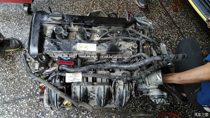

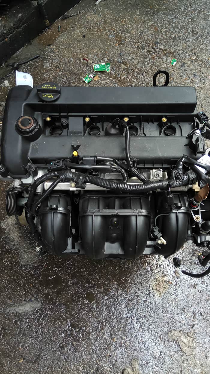

下面有请我们的主角登场~~~~~灯~灯灯灯灯(英特尔)

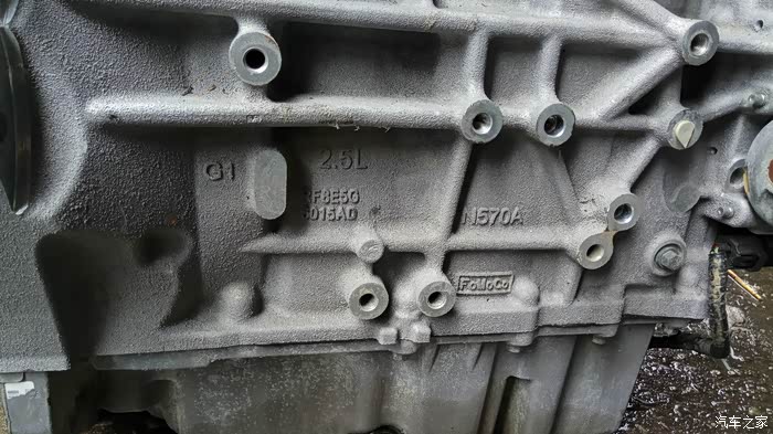

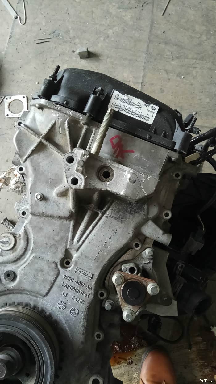

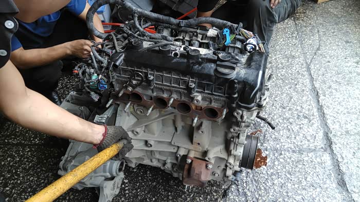

成色给力!!
我之前做的记号~~哈哈暴露姓氏了~~~

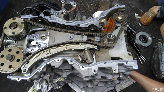

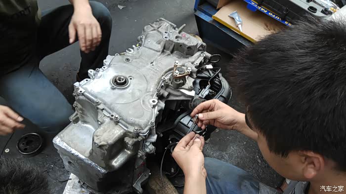

清洁一下~~嘿嘿~~
打好密封胶~防止漏油~~师傅很细心给你们一个赞!

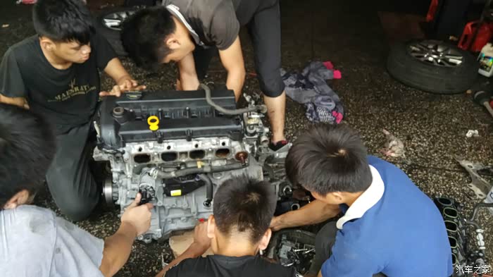

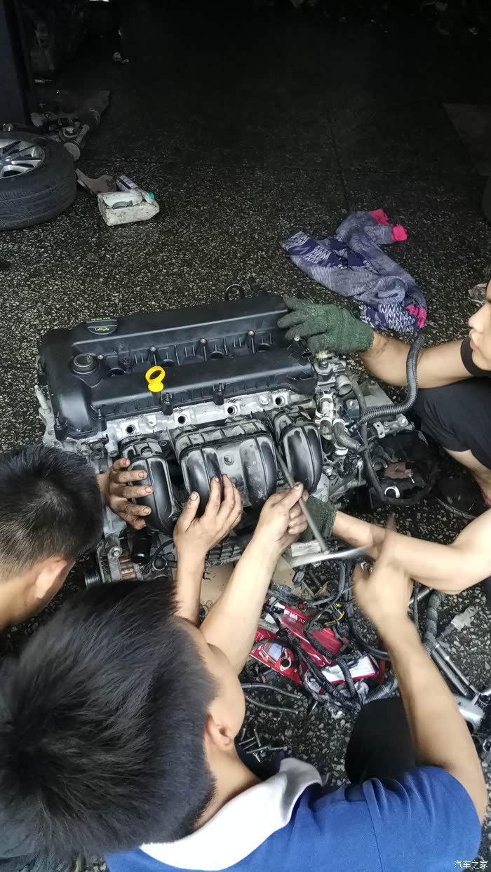

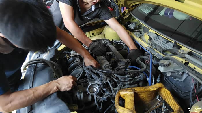

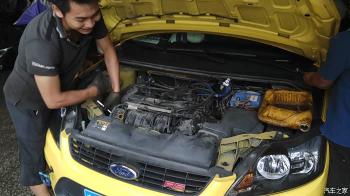

安装配件中......
安装配件中......说要2个小时,好吧天气热,我去洗个脚回来
来一张全家福哈!!
刚刚洗了个脚回来,准备装车了,速度啊,差不多天黑了~~

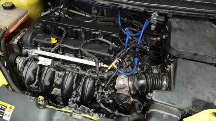

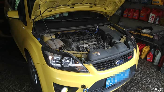

安装好了,果然和原来的差不多,只是油尺位置不一样而已~~~

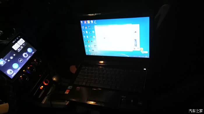

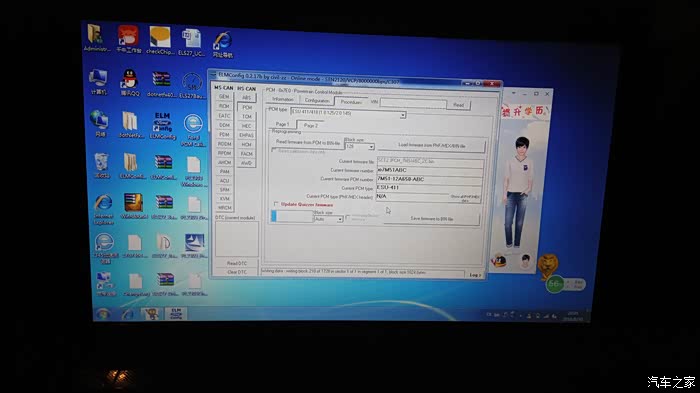

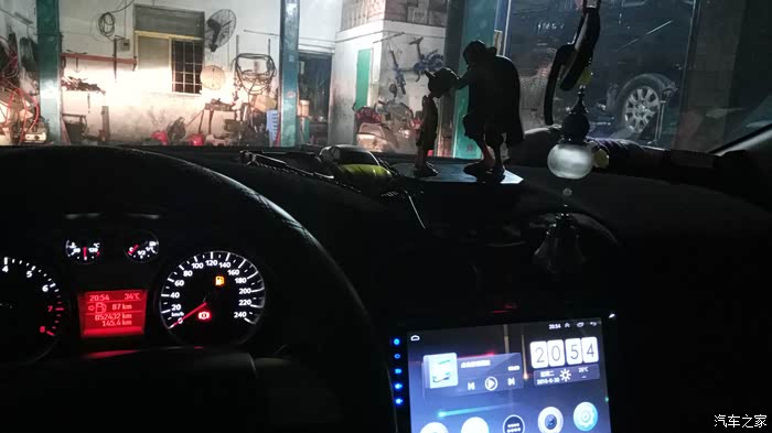

30号下午得知特调资料搞好后~~~~下班后马不停蹄驱车35公里赶去汽配城刷电脑~~嘿嘿嘿~~直播~~
对东莞的堵已经麻木了,8点15分才到35公里跑了差不多一个半小时,真的**~~~不过老师傅已经准备好了,直接灌数据!!!
病毒载入中..................

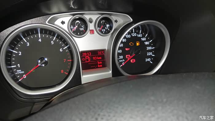

一切ok,检查了电脑,没有任何故障,准备试车~~~~

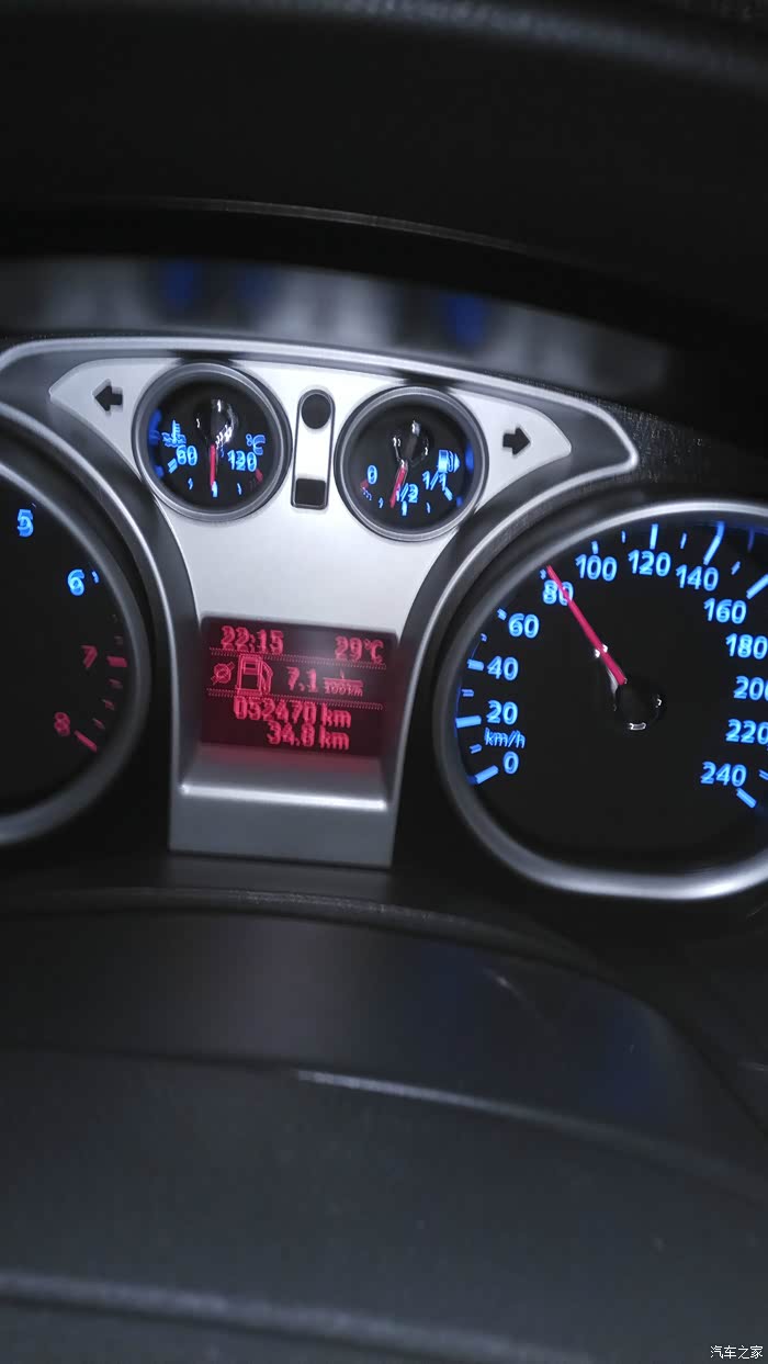

打火~~~轰轰~~~声音比之前更浑厚有力!!!在汽配城外面试了一圈~~~第一感觉是----------不敢踩到3000转,实在是太轻了,有点不适应,这货不是福克斯,之前离合配油门要重新适应才行哈哈稍微点一下油就向前窜了~~~油门很灵敏!!!跑了一圈大约2公里开始找到感觉了,好了去加100块油准备回去,回程有35公里呢,其中20公里高速,10公里快速,5公里城市路

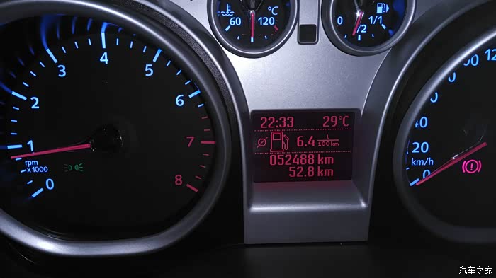

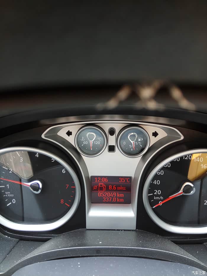

加油时油表显示7.1,但是开了几公里后油上升到11,开始稳住了,我注意到油耗开始往下跌,我经验告诉我应该是电脑在计算,我在路边随便找了个快餐店吃了个快餐就往回赶了(实在太饿哈)~~~~~
到家后油耗显示6.4,经验告诉我,应该差不多!!这是我开小福以来最低的油耗!!!全程没有超过4000转!!时速最高130,哈哈

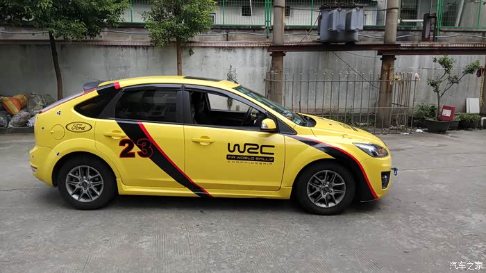

总结:改2.5后,我这套2.5软件定制时就主要是注重经济实用,还没有走极端路线,但是效果很明显,我很激动!!在高速上100码要超车真的(引用一句广东话----易过食生菜) 低速公路上特别堵车是一点要控制油门!不然容易爆别人菊花哦  我很满意!!!!!
