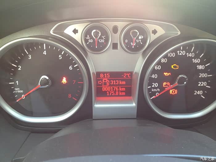

提车当天,我这小地方没车从郑州调的 郑州从开封调的 然后到我手里就是这个公里数了。。。。。。。就这一张图片,哈哈 说实话提车当天没啥激动的甚至很平静 可能每天都接触新车吧 已经麻木了。

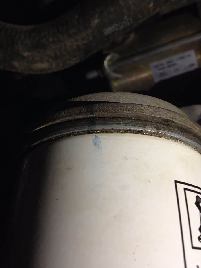

跑了三千公里去首保因为车是去年八月份的 放的久了,所以油就提前换了,当时车开去4S保养 开去我就没看 找了个沙发玩会手机,然而。。。。后面就被我发现了别的问题。。。
这张图片是6000公里左右拍摄的 当时在朋友的修车店 闲来无事,准备欣赏一下裙底风光,看着看着就发现了这个蓝色的标记。。。。在第一眼看到它的时候,我的心里就已经有一万句MMP了!!
因为本人从事过汽车维修一段时间 时间不长大概有个两年半吧,对于这种记号是再熟悉不过了,这是原厂做的标记!我是没见过哪个4S店在换完机油滤芯后还会再打上记号的!所以机滤根本没有更换,机油估计也没给我换,╮(╯▽╰)╭ 。然后杀到4S店好好跟他说话就是不行觉得你好欺负,好吧软的不行就来硬的!一顿把巴拉巴拉各种遭际他,同意免费更换机油机滤。人就是贱。。。。

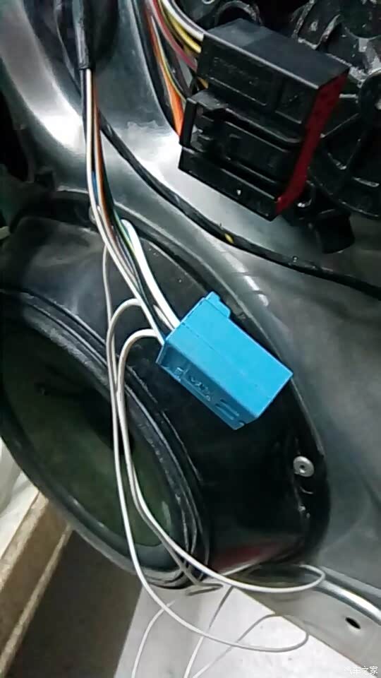

加装了些东西没怎么拍过照片,过程图基本都没有,因为都是自己一个人在搞。。。。方控加装。

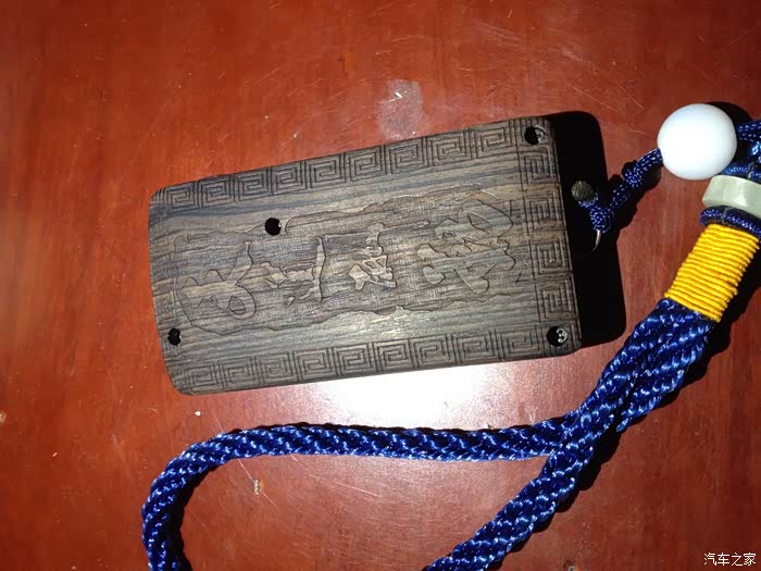

还有这个车钥匙 订了个紫光檀的钥匙壳虽然我也不懂的分辨木材,不过挺硬的 做工不错,**也有。

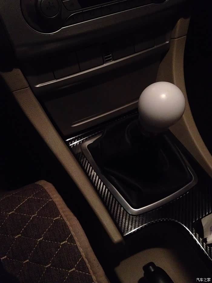

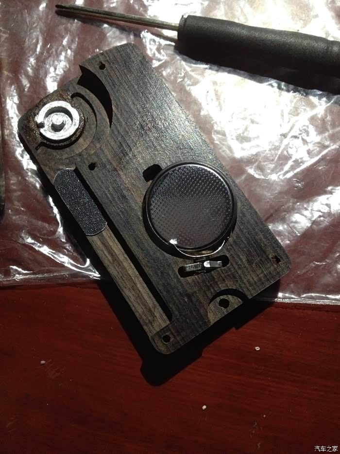

这个属于心情件了,我看好多都要吧原厂把头下面的塑料圈掰坏才拿得下来,然而只要用心 就可以完美无损拆下!
装上以后确实高度会降低一点,手感也不错,但是因为防尘套后面不像前面一样有松紧带支撑防尘套,所以防成套后部在选档的时候会磨到,为了避免以后防尘套磨破,所以在后部再加两根松紧带作为支撑就完美解决!

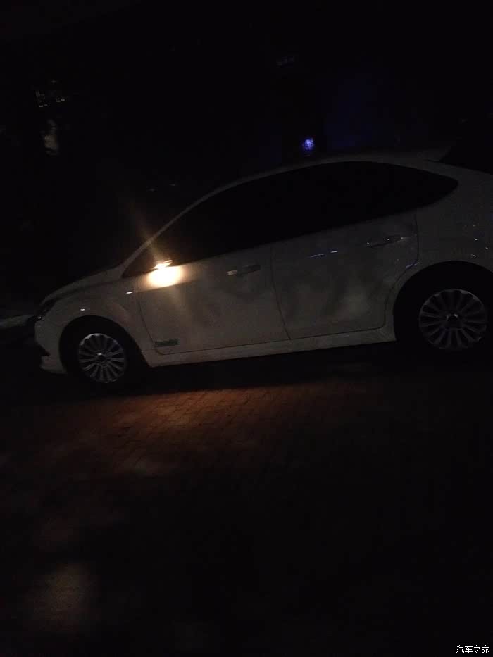

有照地灯了当然很好,可是不知道改过的车友发现问题没有?那就是不管白天黑夜都会亮!门一直开着也不会熄灭!想开门通风都怕久了电瓶会亏电!然而我发现只要钥匙开到二挡,然后挂倒挡照地灯就会自己熄灭!开门让它灭其实很简单!只需要把钥匙开到二挡然后挂倒挡,然后开开车门,关闭钥匙,灯就会处于熄灭状态!原本想刷锁车自动折叠的可是又怕冬天时候会冻住 解锁自己展开会造成损坏,关闭锁车折叠还需要在电脑上刷!太过麻烦,所以一直没刷。哪位大神可以解决这个问题??
