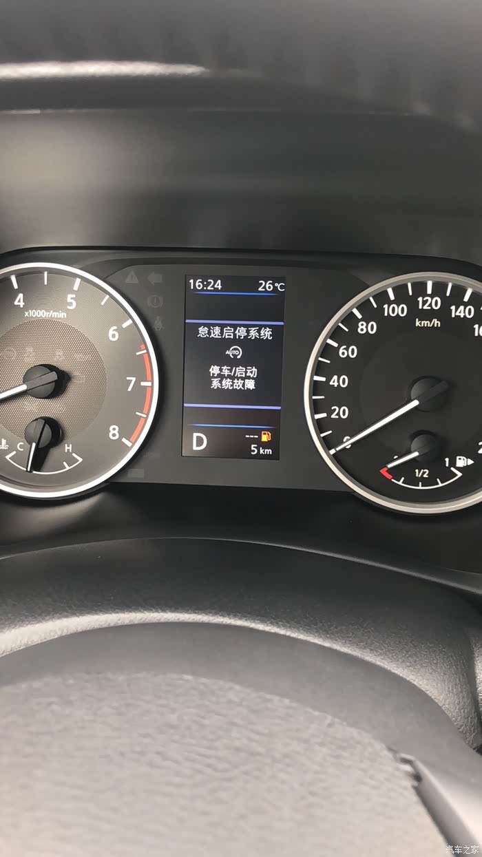

带着安全带跑一段时间就没有了

ar2k4lmao86 2020/09/26 03:52:16 发表在 6楼
没油了都这么显示加完油就好了
我爱我车160 2020/09/24 23:06:43 发表在 4楼
再次科普一下:2020款轩逸有时报“自动启停故障”,去了4S检查,没有故障码,这是因为:蓄电池电量低的原因(但还是可以启动车子)。而4S说“不系安全带N次”的说法是错误的。——这是资深车评人王垠,亲身做实测的结果。
as4ribvny4x 2020/09/24 22:23:31 发表在 地板
可能是电瓶亏电造成的,多开开可能就好了

spring2007110 2020/09/30 20:48:10 发表在 15楼
21款600公里同样的问题出现了
汩罗家湾位于挪威西部 2020/09/30 21:42:08 发表在 17楼
大哥,这是咋回事啊

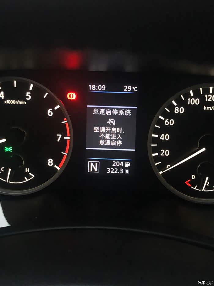

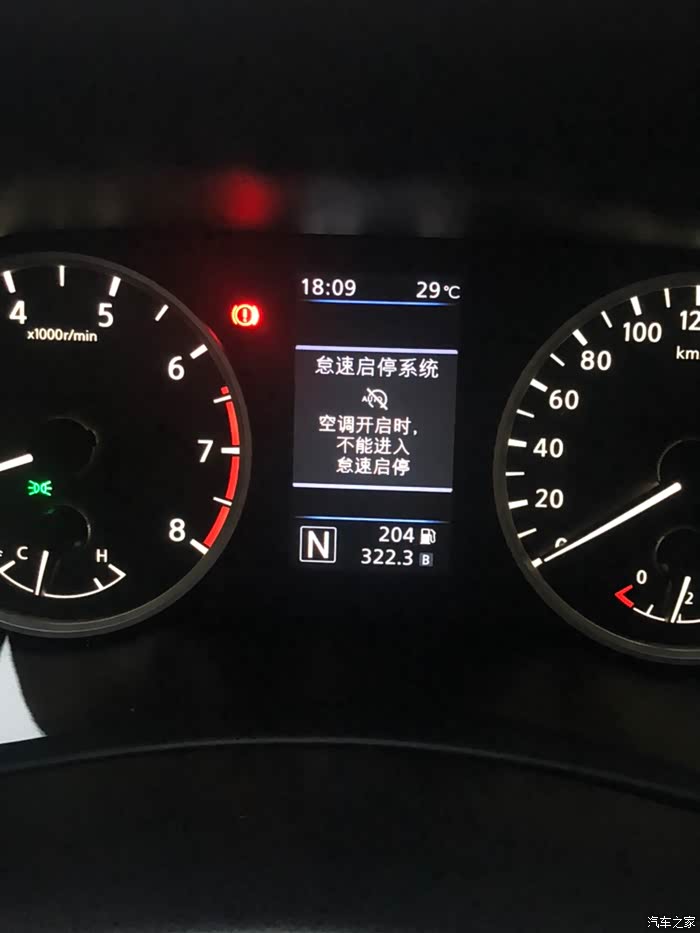

我爱我车160 2020/09/30 23:31:38 发表在 19楼
同样是蓄电池电量偏低的原因,空调开启中,空调系统占用了发电机发出的电量大部分,以至于给蓄电池充电电量相对减少,不足以支撑“自动启停”功能正常使用(行车电脑暂时停用自动启停) —— 当车子蓄电池电量偏低时,哪怕,自动启停一上车就关闭,也会有这个警告语,个人认为:日产应该改变警告语字意,明确是蓄电池电量偏低,而不是自动启停系统故障。这一点上友商就做的很好,警告语就是“蓄电池电量偏低,自动启停无法使用”。 另外,我个人是很不喜欢“自动启停”的,这个功能明显不符合中国道路实情,中国城...
