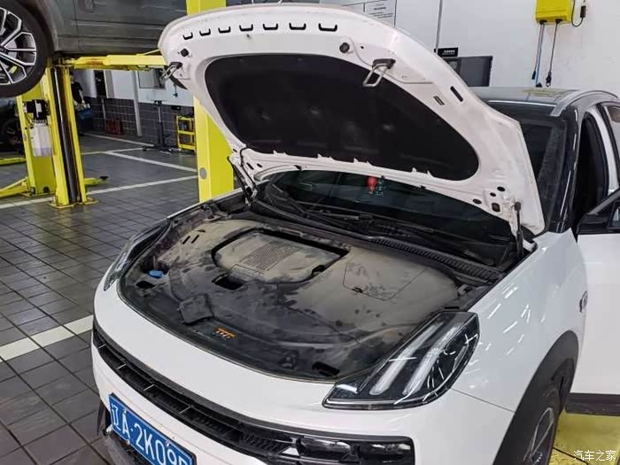

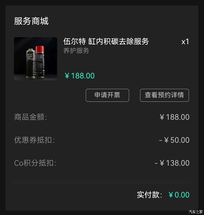

年初,在APP服务商城用50元优惠券下单了伍尔特缸内积碳去除服务,现在还可以赶上春夏关爱服务活动,就在APP上提前预约清洗服务了。

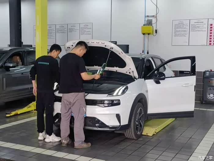

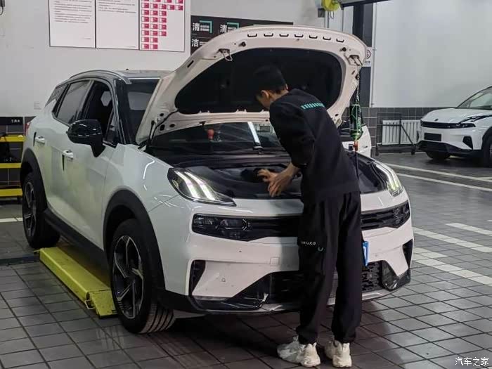

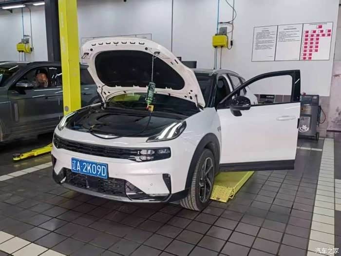

清理过程中和售后师傅学到了特别多,我总结了下主要的操作和基本原理
1. 发动机预热:启动汽车,让发动机预热至正常工作温度,以确保清洗效果。
2. 断开电源:关闭发动机,断开电源,确保安全。

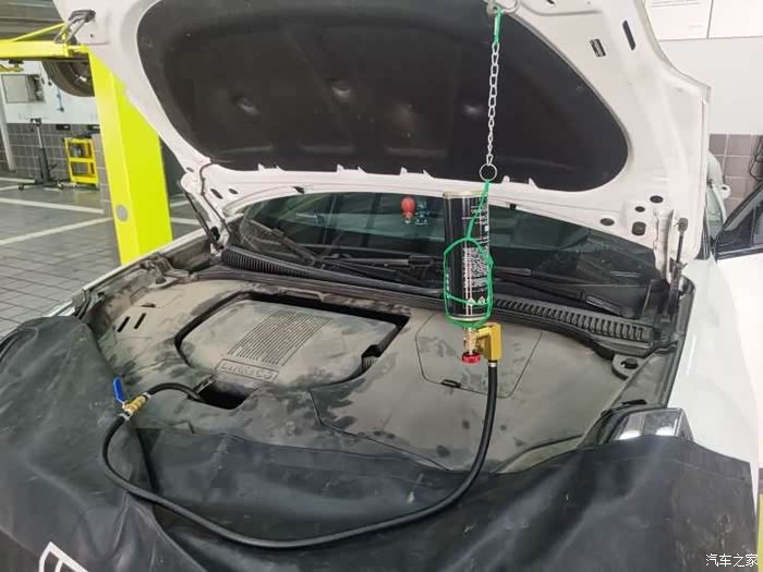

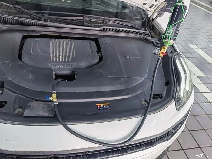

3. 连接清洗设备:将吊瓶装置连接到发动机的进气系统,通常连接在节气门或进气歧管上。

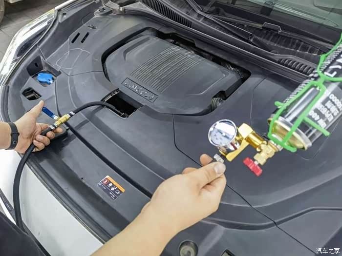

4. 注入清洗剂:将积碳清洗剂倒入吊瓶中,通过导管将清洗剂输送到发动机内部。
5. 启动发动机:让清洗剂在发动机内部循环,利用高速气流冲刷清洗节气门、进气歧管、喷油嘴、进气门背面等部位。
6. 维持清洗:保持发动机运转,使清洗剂充分作用于积碳,过程中,师傅会观察清洗剂的气压,适时关闭开启。
7. 排出清洗液和积碳:清洗完成后,让发动机怠速运行一段时间,积碳和清洗液就通过排气管排出了。
最后再用电脑和车进行一些数据交互,就完成了整个清洗流程!
