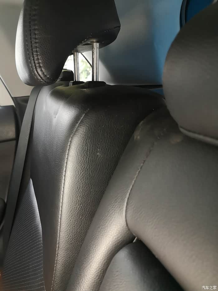

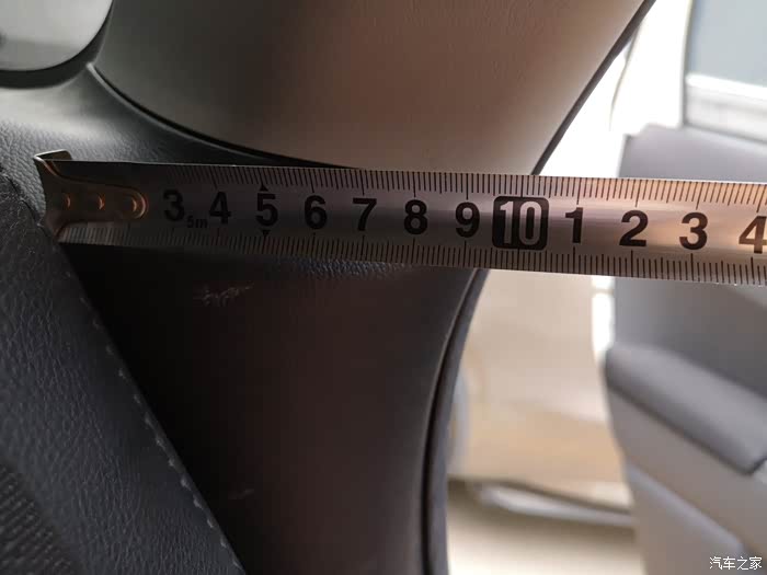

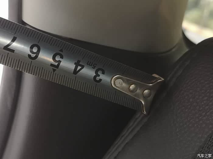

原靠背角度5厘米,长途很难受,腿部空间也小
改完后变成10厘米。原车后备箱小,换小备胎后空间变大,往后改也不影响,实在不行可往前边拉一档

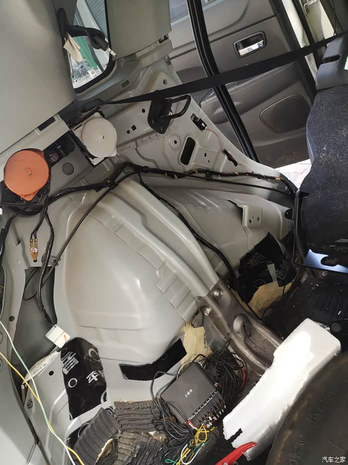

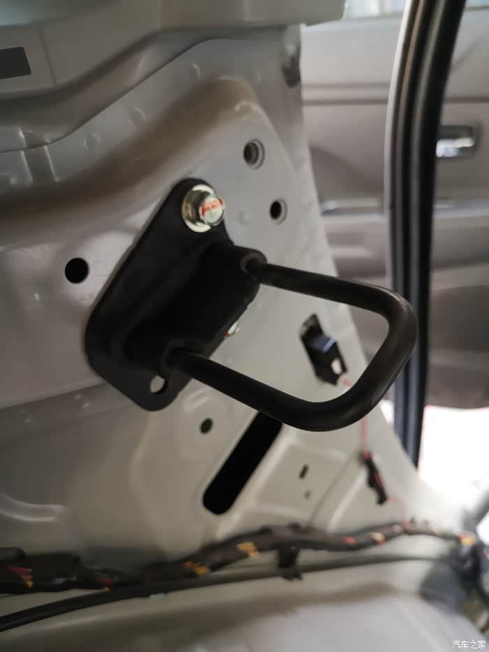

拆!拆!拆!顺便清理下十年前的瓜子皮
卡扣旋转180度

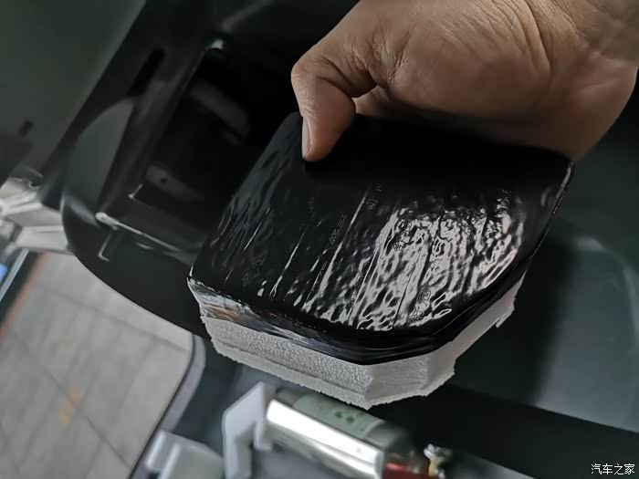

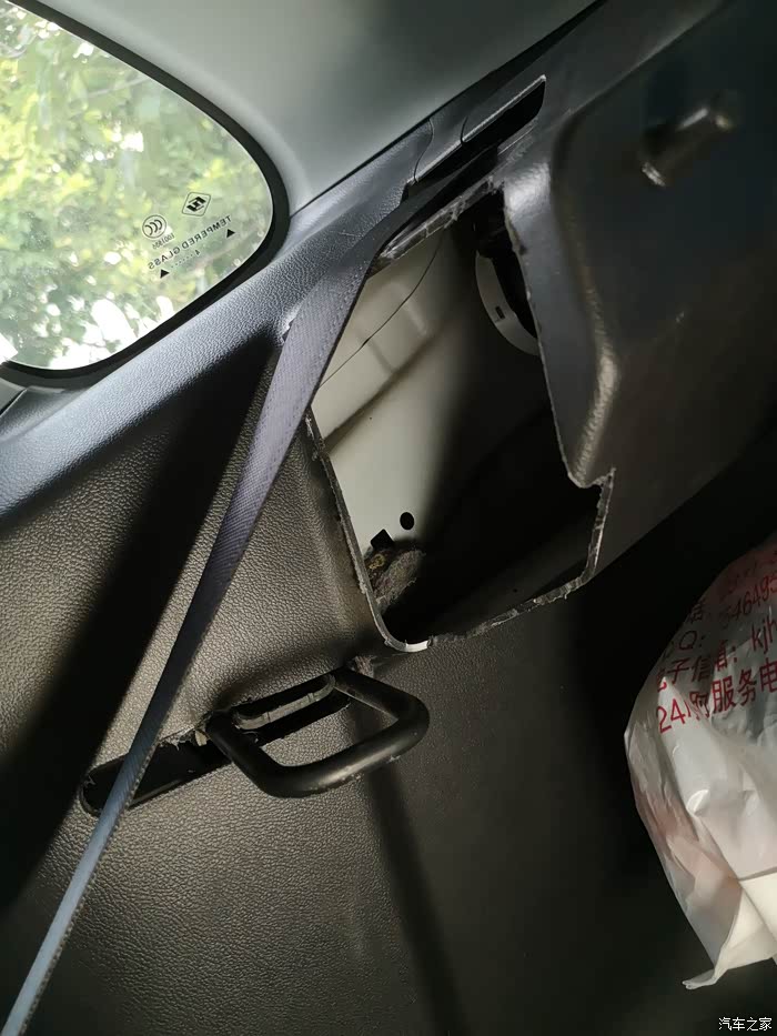

无齿锯开干,后期找块泡沫用黑胶带缠满在塞进去堵住她,不漏财!
找泡沫缠黑电工胶带,宁大勿小,不要用容易掉的泡沫,用高端大气上档次的,有韧性

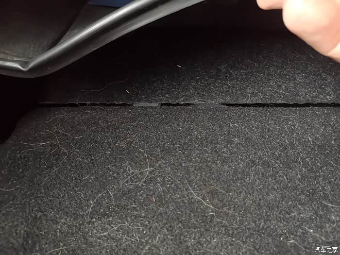

后排放倒与后备箱齐平,完美!改备胎看我前边的论坛有
