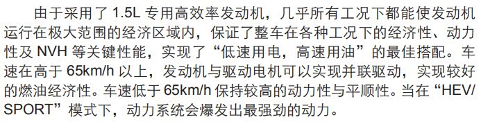

参考秦plus用户手册前言部分,车速在高于65km/h以上,发动机与驱动电机可以实现并联驱动。
这个问题也是我想知道的,目前看比亚迪是65,本田是73,正是这点差距,让比亚迪超越本田。丰田0以上就可以做到直驱,还是有差距的
