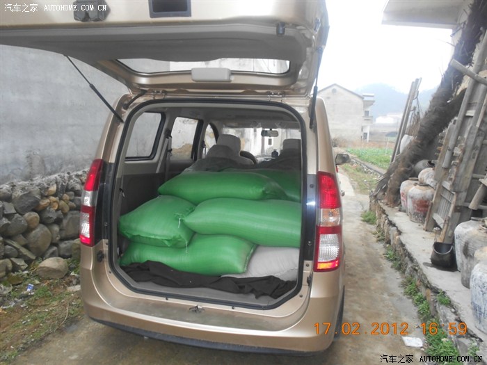

拉的不多,120斤一袋,十袋。

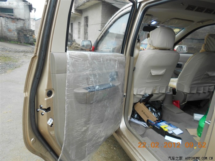

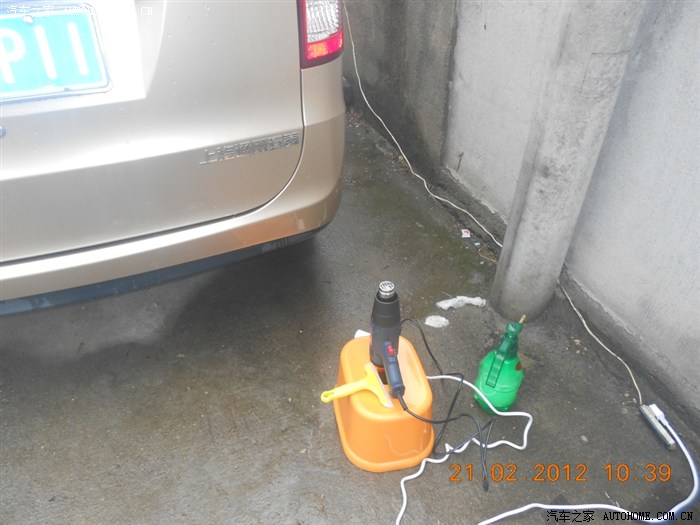

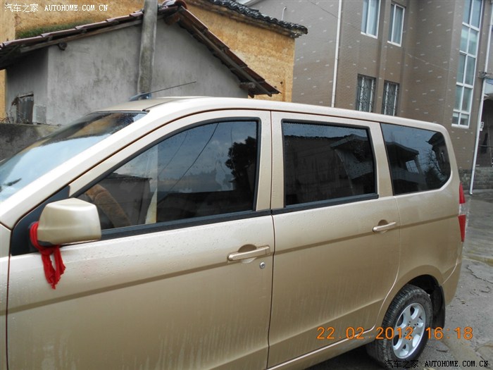

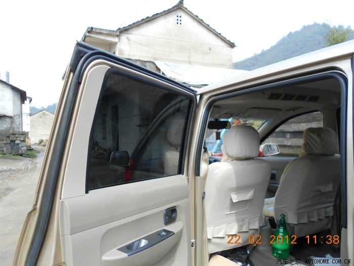

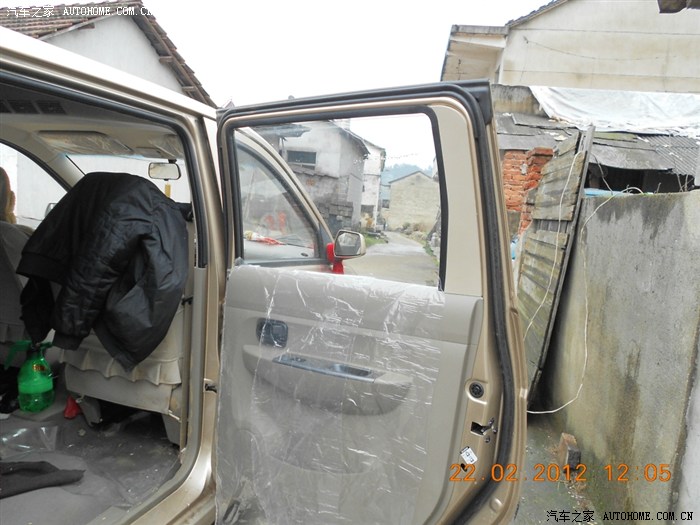

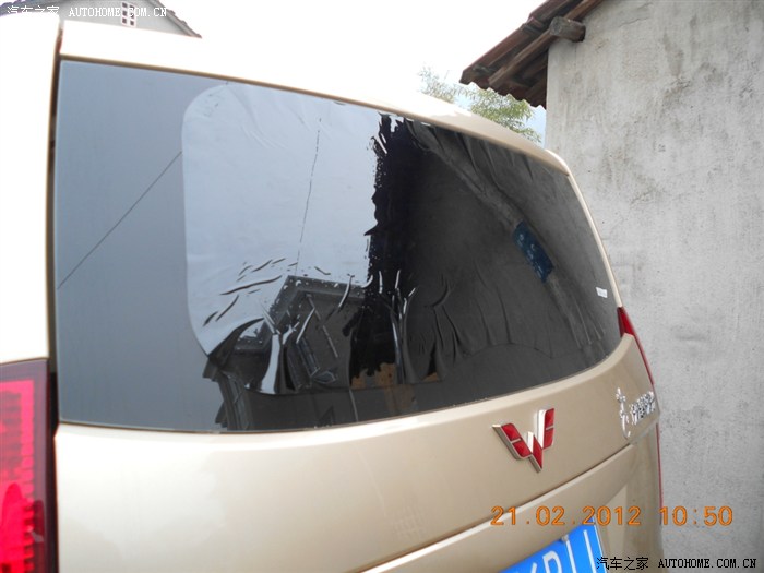

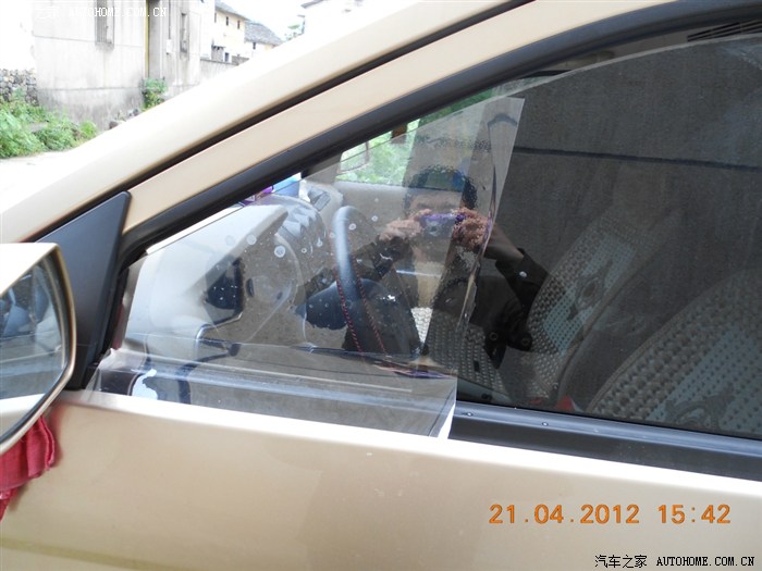

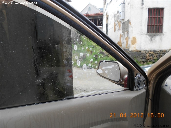

贴了一张膜。

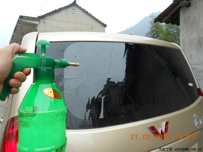

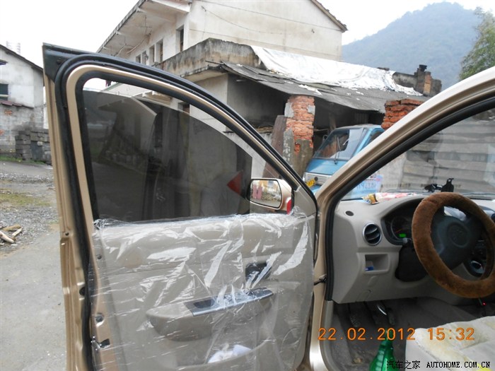

正式贴膜开始,膜,工具,网购的。
烤型
中门准备
好了
中门
↓前门

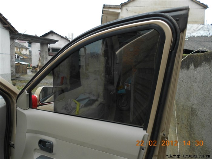

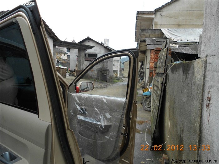

↓这个门,快好了时发现有蚊子在里面,从新来过。

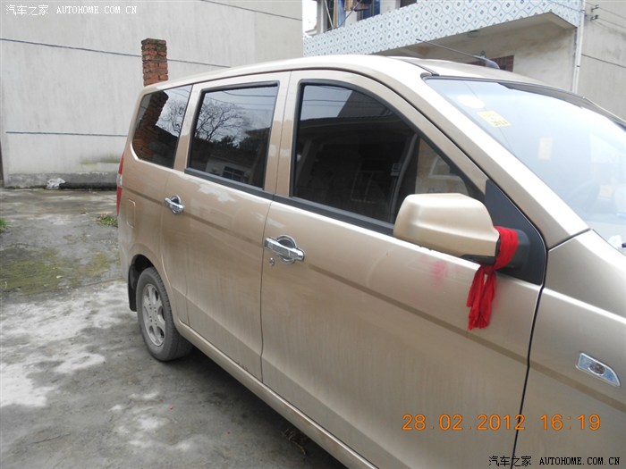

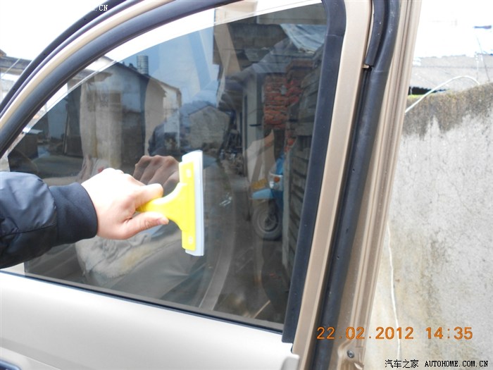

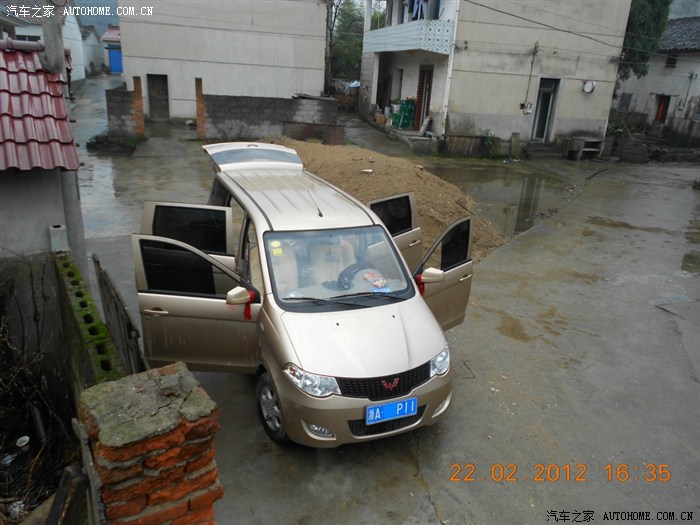

全部竣工。侧后档的。前档的等有时间再贴,本打算去店里贴,昨天在杭州汽配市场,看了师傅手艺,自己有了信心,坚持自己贴。
里往外看。
贴好,骄傲一把。  膜天气选好,阴雨天,但不要下雨,无尘。

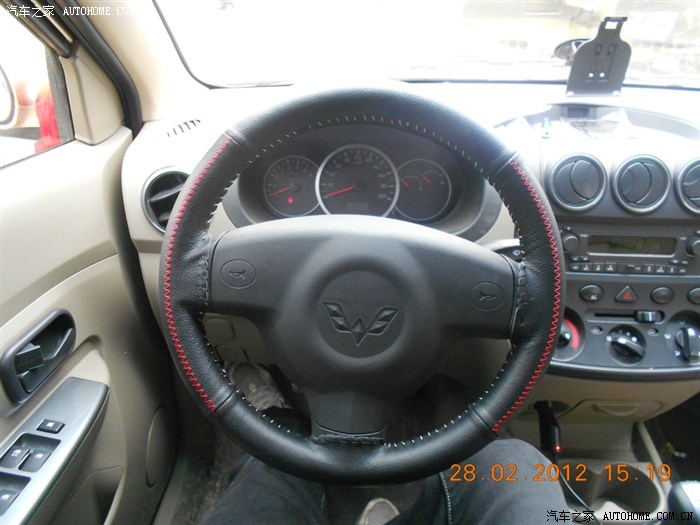

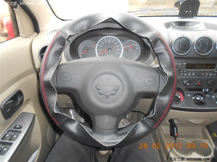

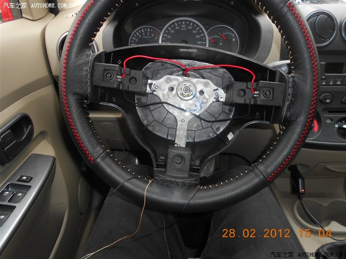

手缝方向盘套。
这种其实不好,单手打方向摩擦不舒服。

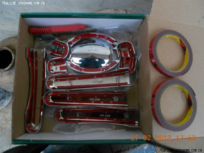

门碗,拉手,。现在才知,如果不服帖,要烤下。

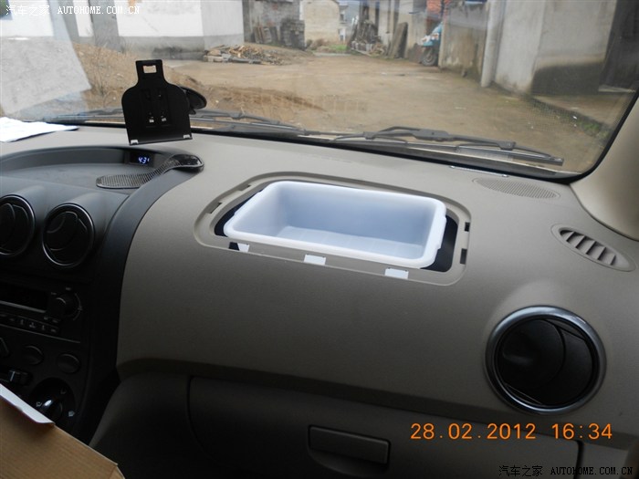

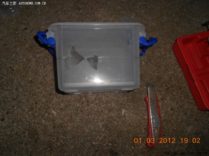

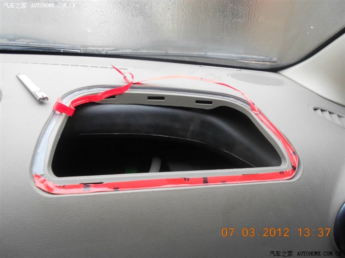

初步设想。
↓↓失败

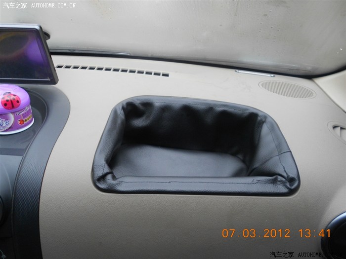

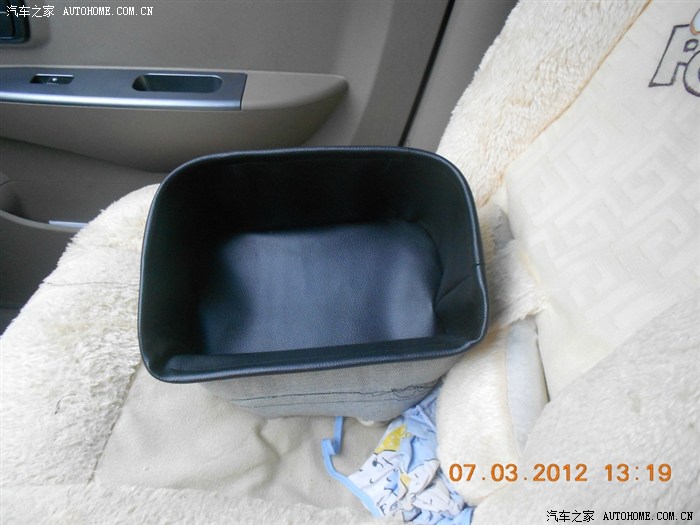

最终看帖无数,了解一江西宏友做法,综合考虑,做如此储物盒。

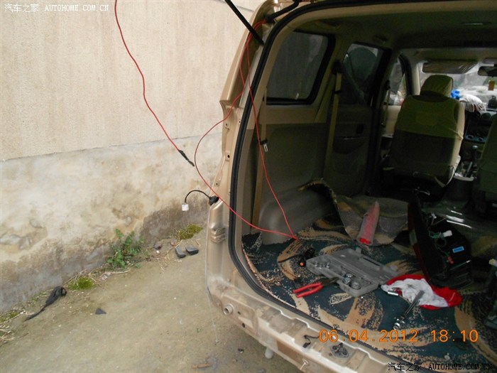

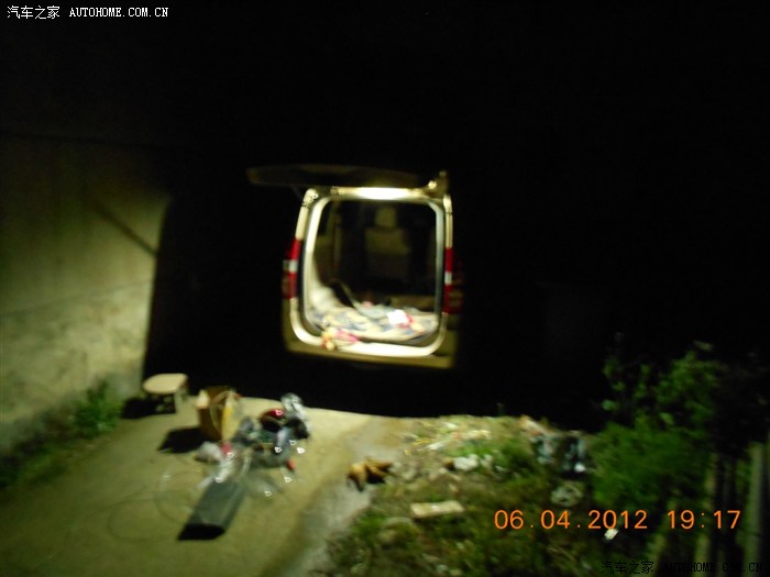

接下来改倒车灯,加后门阅读灯。

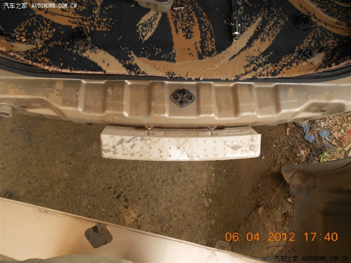

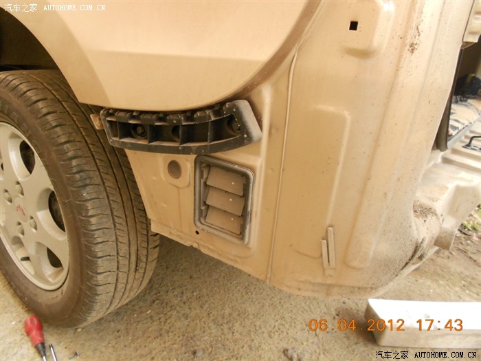

拆掉后杠后
此物为何物?那个三页窗。

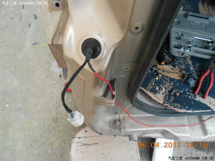

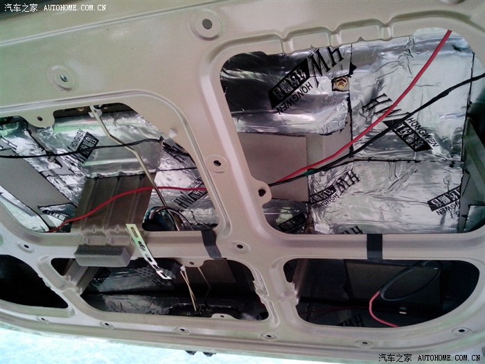

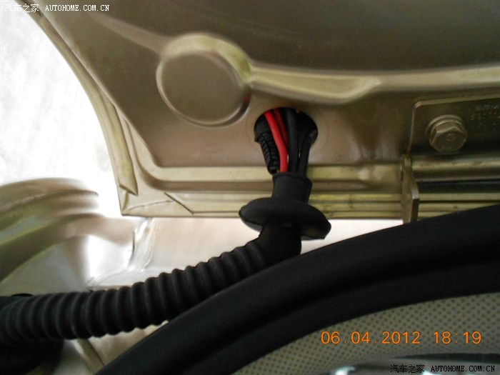

穿线,后门加了马达,图片拍了,可能没储存,就没了。谢谢疯辉兄台的创意。
线很多,有马达,阅读灯,倒车灯,门碰开关的线。
这个位置后加了三个二极管,型号IN5408,用作连接倒车灯与雾灯,但发热,望高手指点。
还有个情况,倒车灯亮时,先打开前后雾灯近光灯,再关闭前后雾灯近光灯,但近光灯有亮,属于半亮性质。
真相图↓

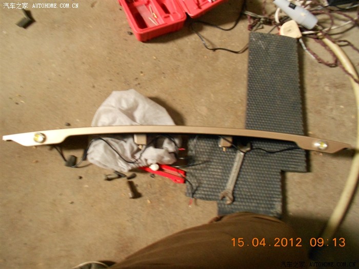

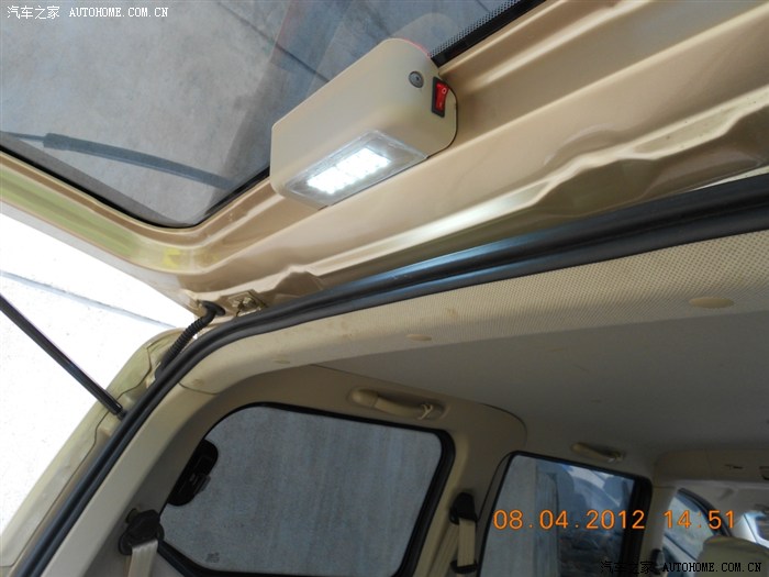

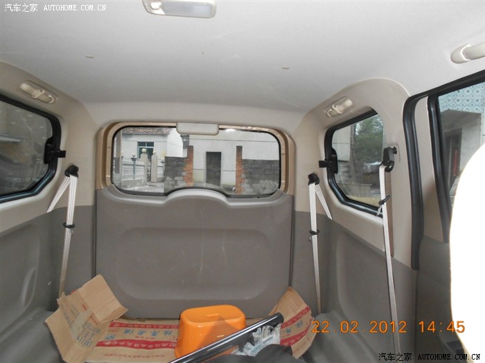

后排阅读灯从这里接线到中排阅读灯。不需拆顶棚。

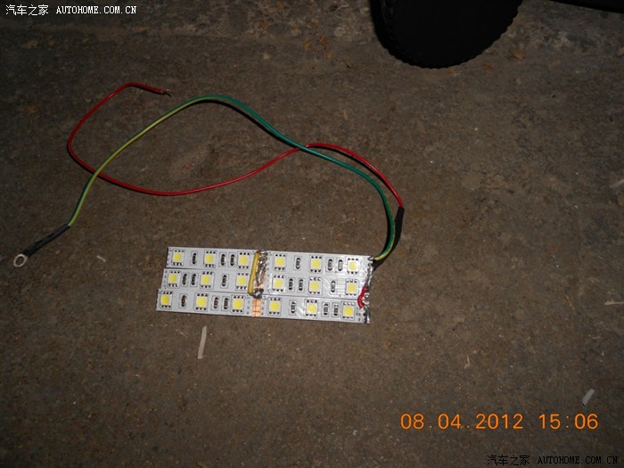

自作后排灯。
白天效果,以作防水处理。用的软玻璃,胶,玻璃胶。
在此感谢原创者,晚上效果。

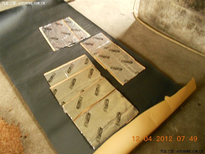

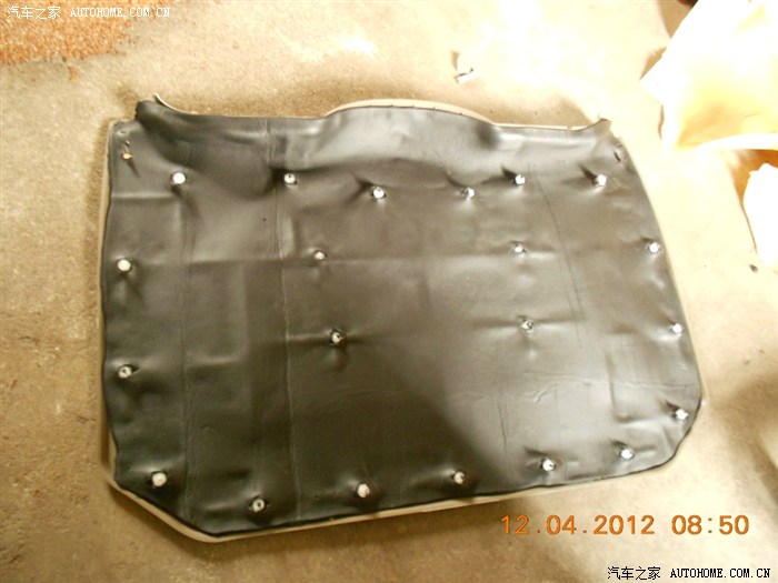

顺便做了尾门止震隔音

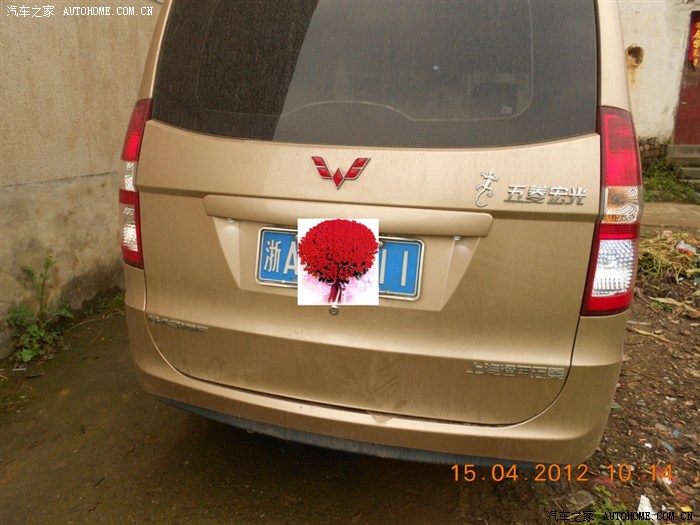

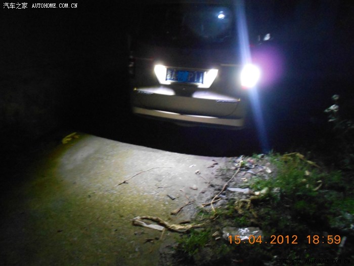

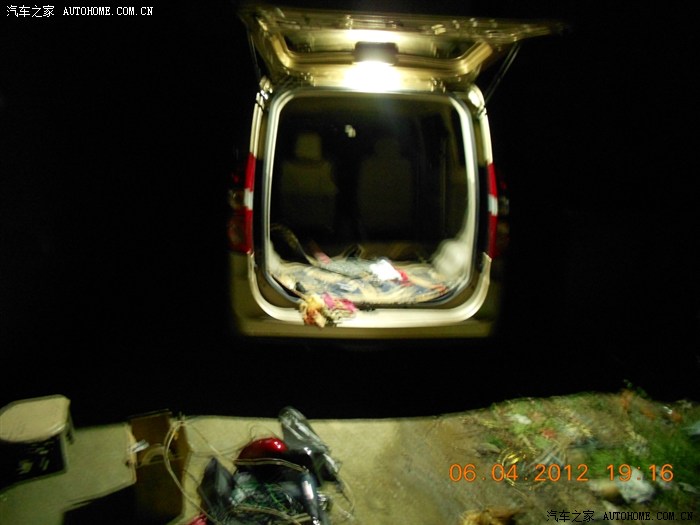

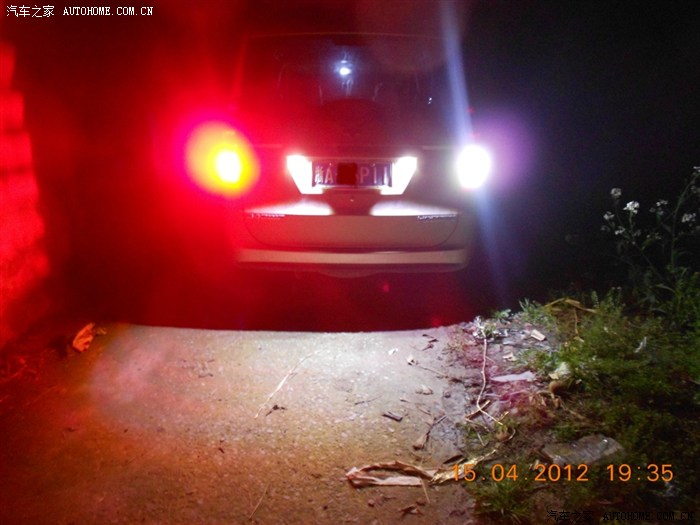

制作倒车灯,加了俩9W的超薄鹰眼灯。
晚上效果,一个是接连雾灯,一个是没接雾灯。
白天效果

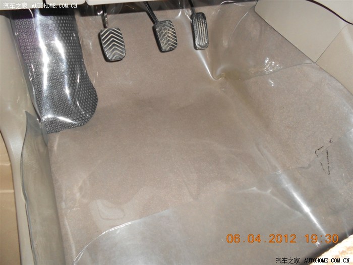

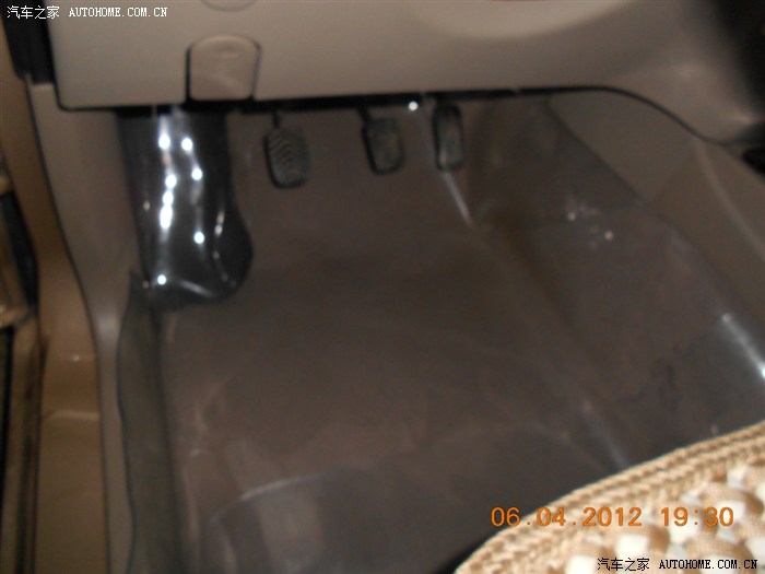

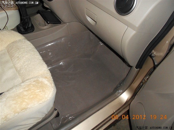

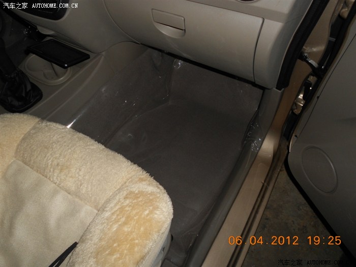

自制地胶,无缝,软玻璃,只贴在容易脏的地方。
软玻璃15一张,买的零头,便宜。折角处粘胶水。
不怕脏,不担心铺整张会不透气的问题。

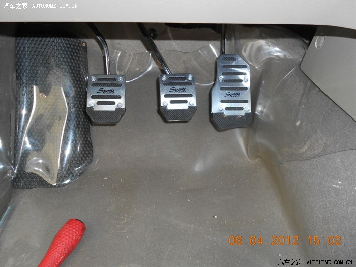

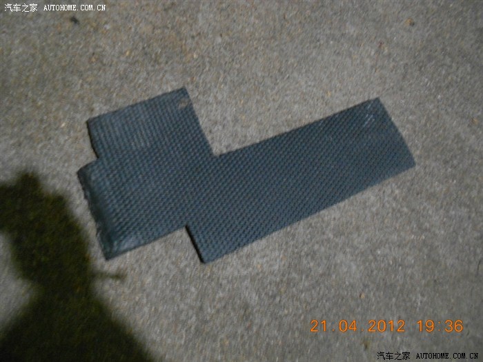

看关键部位,左脚休息踏板处。此处黑色部分,把原车踏板拆下,螺丝钜短,装上下下图制作的踏板。(要烤型的)
这样就长途驾驶时,左脚伸直,不累。
用此材料制作。
