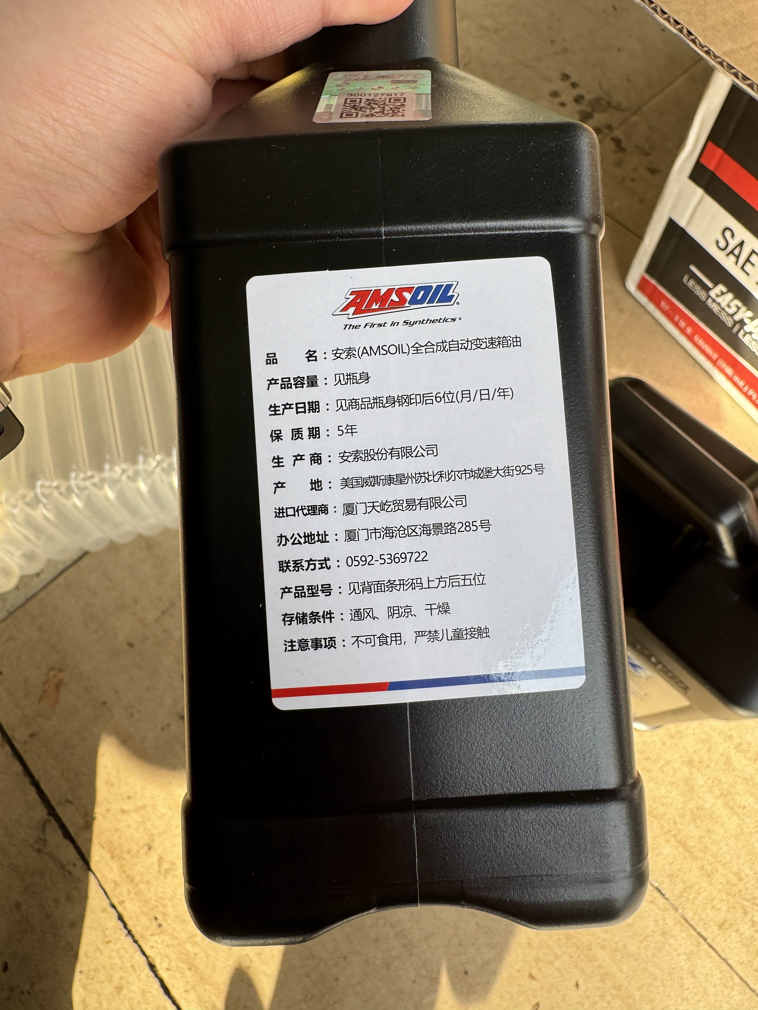

1. 原厂变速箱油分析:
   · 粘度在5-6之间(低粘度,非超低粘度)。
   · 基础油一般,闪点低,但粘度指数高,说明加入了高粘度粘脂剂以增强保护性。
   · 抗剪切能力优秀,整体设计兼顾节能与保护。
2. 更换变速箱油的原因与过程:
   · 原厂油基础油一般,使用一年后保护性下降。
   · 更换为安索蓝盖变速箱油,基础油以PAO为主,运动粘度约6.3,略高于原厂油。
   · 加入路博加变速箱保护剂(酯类,属于5类油)。
   · 采用重力换油方式,分两次更换,确保旧油尽可能被替换。
3. 换油后感受:
   · 低速顿挫明显减轻,换挡更顺滑、扎实。
   · 高档位换挡无滞后感,粘度提升仅0.7左右,体验良好。
4. 变速箱油标准说明:
   · 原厂ATF TYPE2.0为非公开标准,市面上无替代油品。
   · 本田公开标准为Honda DW-1(适用于5AT),粘度约7,能耗略高。
5. 建议与提醒:
   · 若长期持有车辆,建议4-6万公里进行首次换油,并更换外置滤芯。
   · 变速箱油对能耗影响有限,保护性应优先考虑。
   · 该10AT变速箱故障率不低,需注意保养。
总结建议:
· 如果你的车使用同款10AT变速箱,可参考此换油方案。
· 首次换油周期建议缩短至4-6万公里,可考虑使用安索蓝盖等高品质油品。
· 换油时可考虑加入酯类保护剂,提升润滑与抗磨性能。
