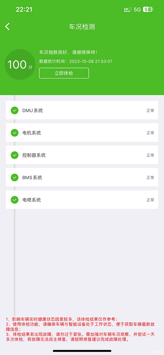

10月8日        上正常上班儿,也没熄火,也没怎么着,挺正常。下午下班儿,启动一点反应都没有。发动机灯,abs灯亮。
手机app检测了一下没有任何故障码,全部绿色。
没有任何故障码。

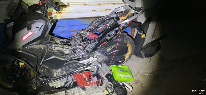

让同事拖回家。
启动一点反应没有,没有继电器吸合的声音。开钥匙只有油泵正常工作的声音。刹车灯正常。

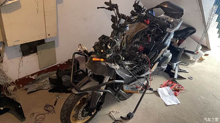

拆开了脚踏熄火开关。没有问题,不短路。
拆开了把手,测量启动键和自动启停键到启停控制器线路。正常电,没有断。或短路。
测量启停控制器插头到启动继电器插座,正常通讯,没有短路。
测量温度传感器到启停继电器插头,没有断路。
测量四个继电器,电阻正常,同样的三个倒换,油泵正常工作。

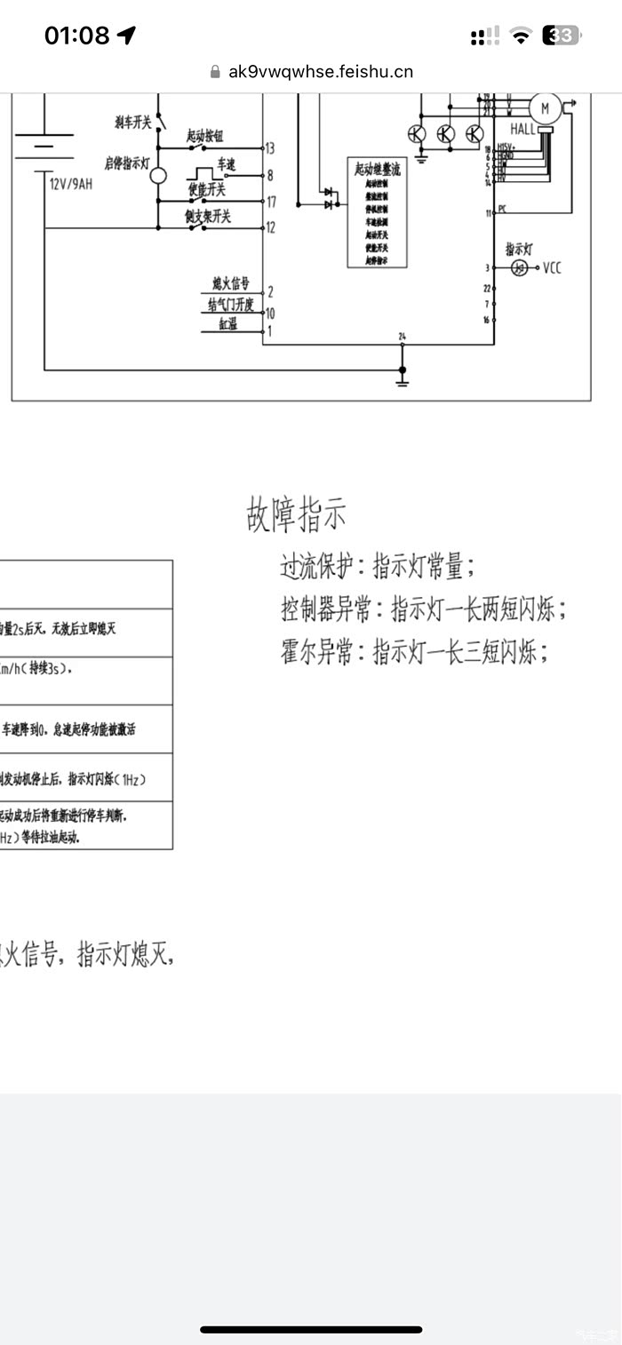

唯独有一个地方个人觉得有问题。如下
各个插头插好,测量启停继电器插座的各个脚,过来的全是负极电压。启停控制器出来的粗线针脚不到12V,只有10V左右。电瓶12.5V。 而且不工作的情况下启停控制器用手摸能感觉到温度。
