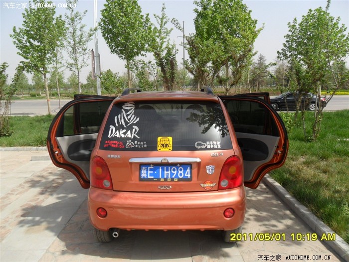

很久没有发贴了,对不住大家,今天我来发一贴,说一下小Q车锁松动的原因及处理方法,相当简单。顺便发几张最近照的小Q的靓照,望大家能喜欢!***************************************前阵子发现车锁松动,就是当插进车钥匙后车锁会晃动,感觉肯定是哪里松掉了,所以决定自己弄一下,其实很简单,先拆下方向盘柱子上的塑料盖(上下两个合起来的),松掉上面的几颗螺丝,上下两个塑料盖除了螺丝坚固之外还有卡扣,小心拆下,应该问题不大。拆下方向柱塑料盖之后,立马就能清楚地看到车锁部件。原来是两颗内六角螺丝松了,用内六角板手紧一下问题得以解决…

意版的车子就是靓啊,嫂子也很给力
