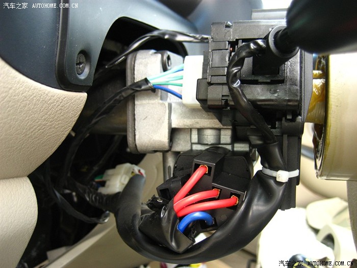

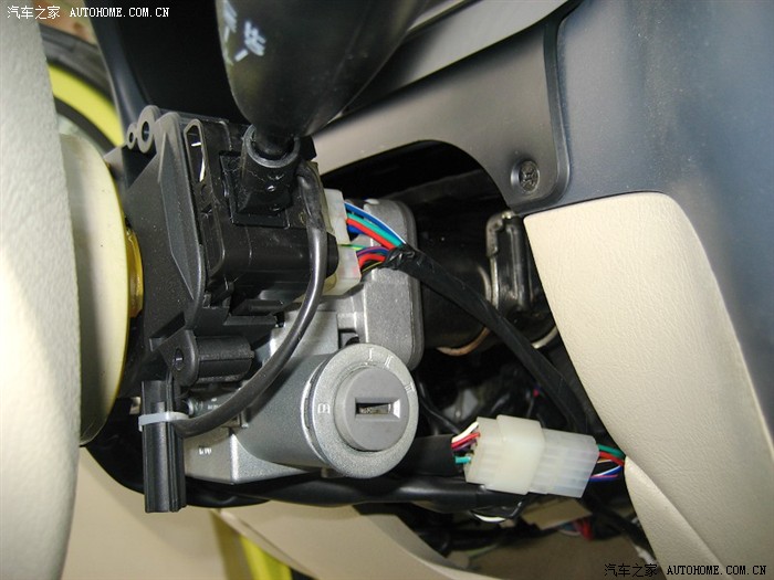

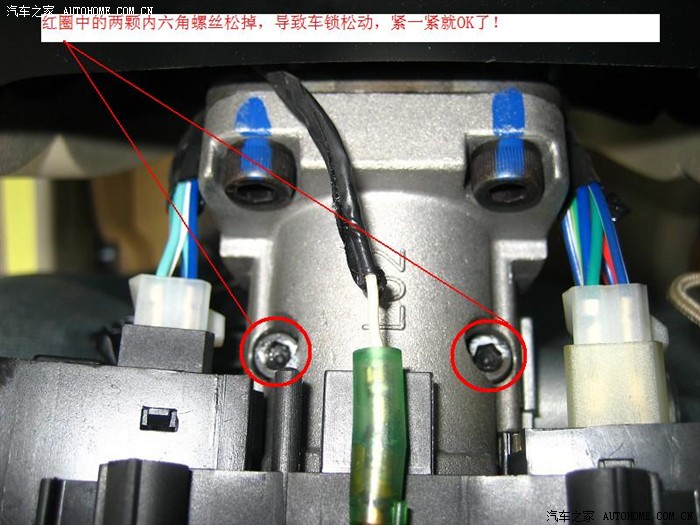

前阵子发现车锁松动,就是当插进车钥匙后车锁会晃动,感觉肯定是哪里松掉了,所以决定自己弄一下,其实很简单,先拆下方向盘柱子上的塑料盖(上下两个合起来的),松掉上面的几颗螺丝,上下两个塑料盖除了螺丝坚固之外还有卡扣,小心拆下,应该问题不大。

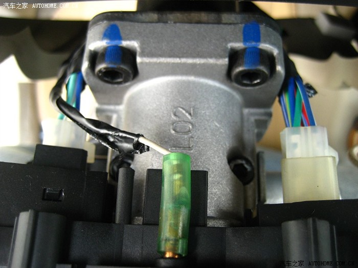

拆下方向柱塑料盖之后,立马就能清楚地看到车锁部件。原来是两颗内六角螺丝松了,用内六角板手紧一下问题得以解决,很方便!

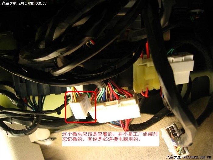

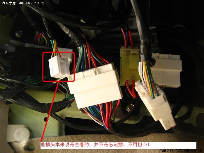

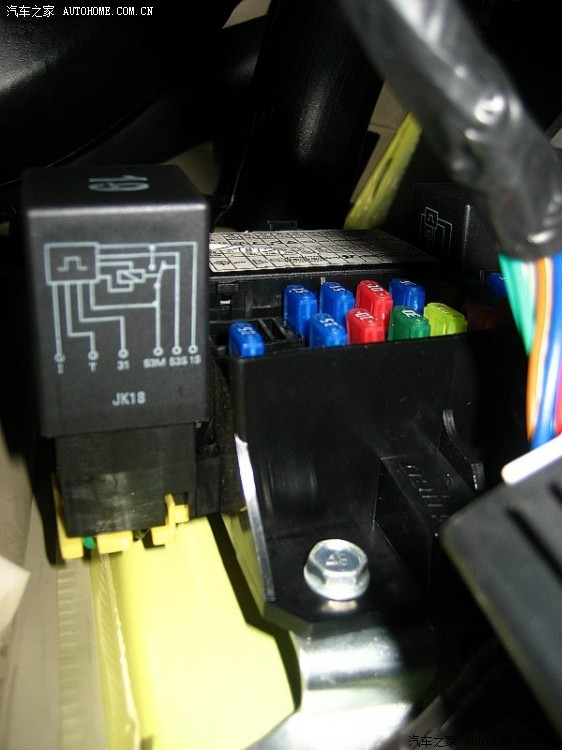

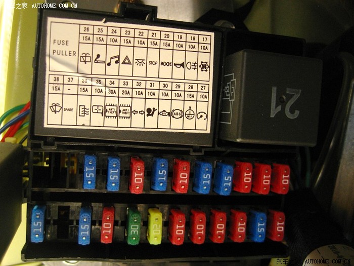

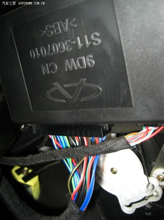

顺便拍了几张驾驶室下面的东东,大家觉得有用就看看吧。

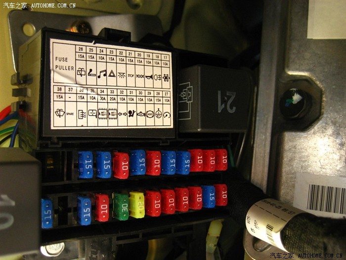

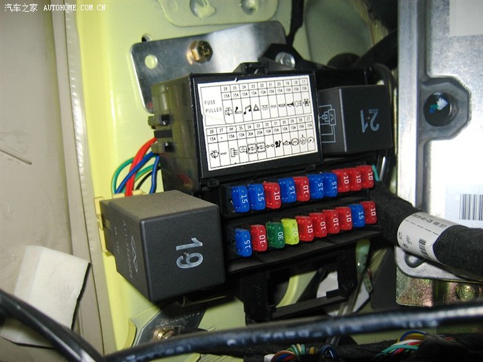

保险盒
