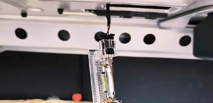

3:拆下灯座,灯座用卡扣相连的,轻扯一下就拆下来了。
4:灯座的上面有一个反光片用于反射灯光到后备箱,增加光的亮度。

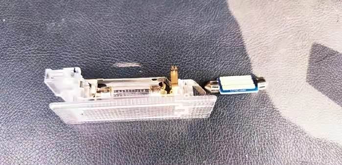

观察完灯座的结构,然后拆卸灯泡,用手指往卡位的开口方向轻轻一推,灯泡就拆下来了。

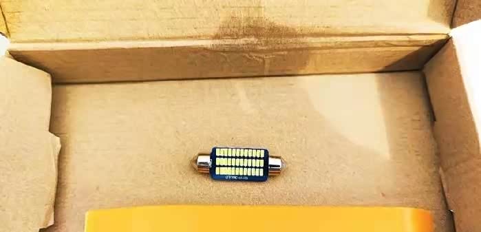

5:拆下来的卤素灯泡和LED灯,先来一个合影。卤素灯泡里面的钨丝清晰可见。LED灯泡的正面上面有LED灯珠贴片。

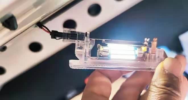

6:开始安装,把LED灯泡的一边慢慢推入到卡子中。(没有正负极之分)再将另一头按入,就这么简单,LED灯珠贴片那一面要向着灯罩
7:排线插上,把卡扣插入到卡座中,听到轻轻的“咔”的一声,就是插到位了。

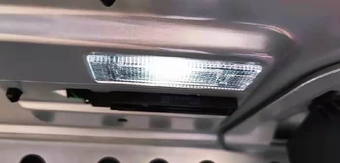

8:用钥匙按下后备箱开关,锁舌弹出灯泡通电,LED灯亮了。
9:灯座装回,把一边先塞进去,有弹片的那一边再轻轻按下去换灯结束,效果非常明显。
10:最后来一个对比图,看上去效果好了很多了,这是一次成功的小改装。
