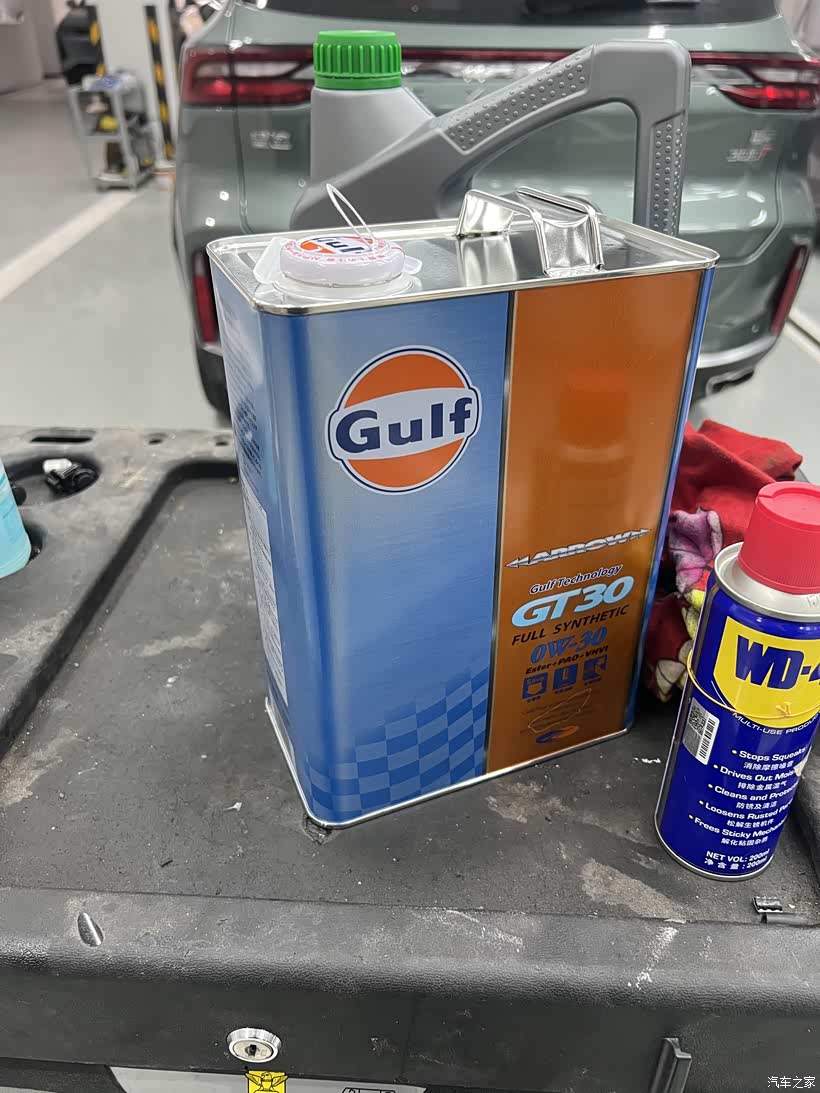

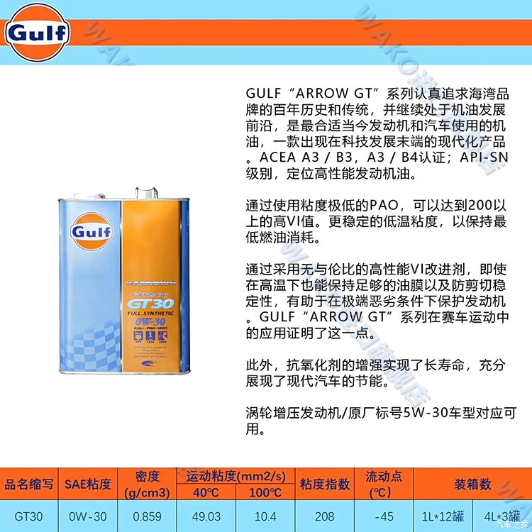

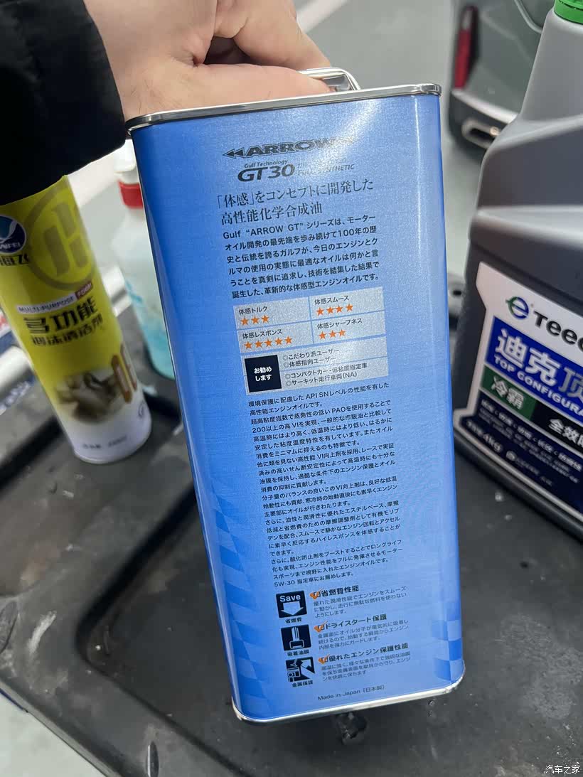

这次的口粮还是用海湾GT30,下边放上这款机油的参数
整体体感和加速经济性表现都不错,每次都是一万五左右换,三百七十大洋
铁桶侧面的介绍

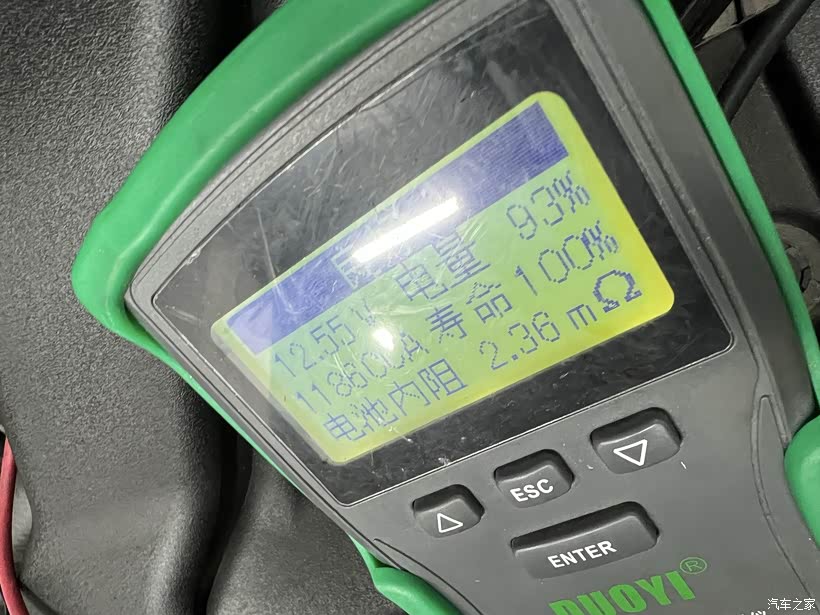

检测一下电瓶健康,电阻2.36 还不错

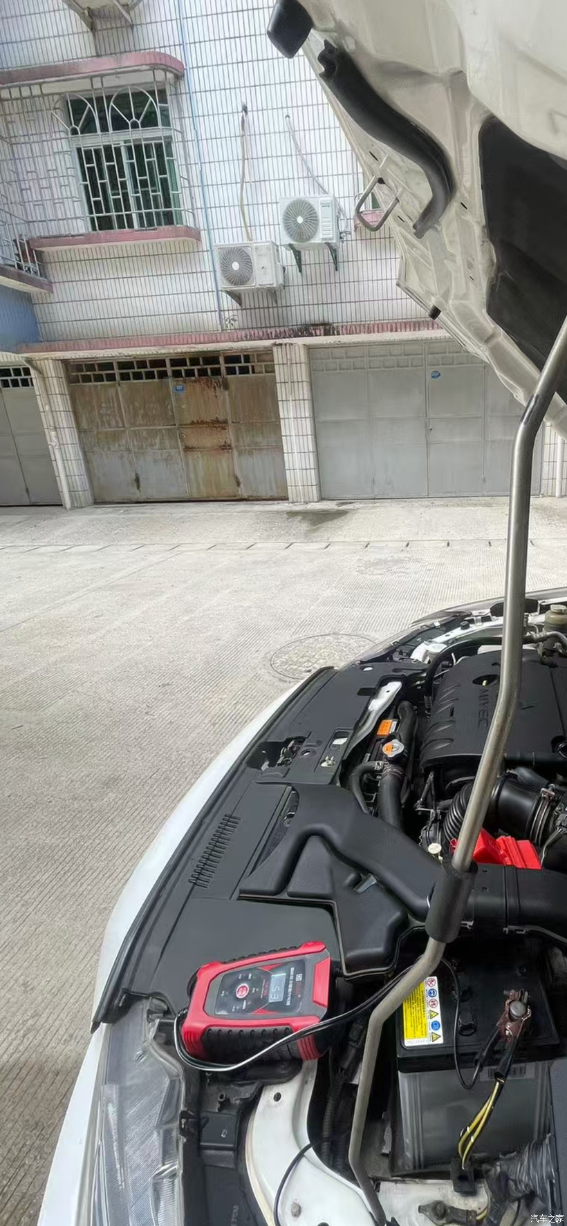

平时长期停车前,会用充电器给电瓶充饱了再存放,这样不会亏电,几十块钱,摩托车也可以充,挺方便的

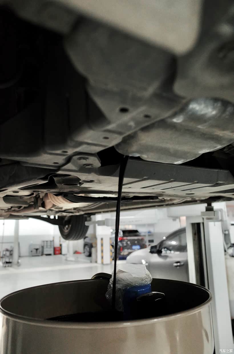

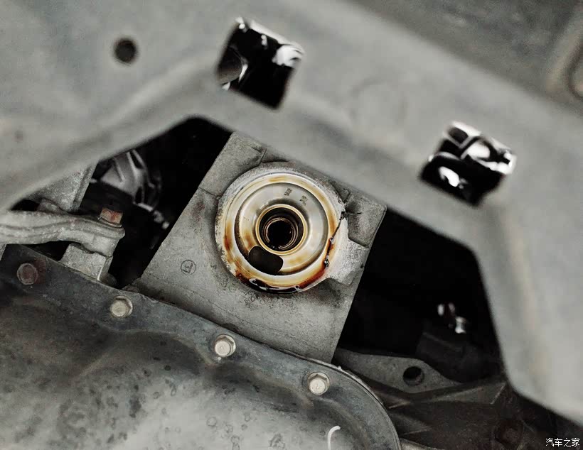

开始放机油

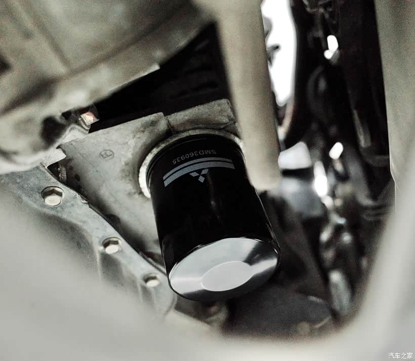

卸下机油滤

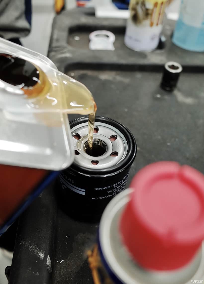

新的机油滤密封圈抹一圈机油再安装

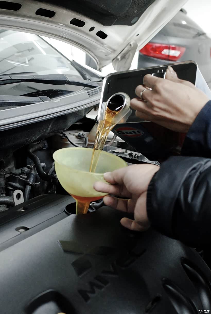

加注新口粮

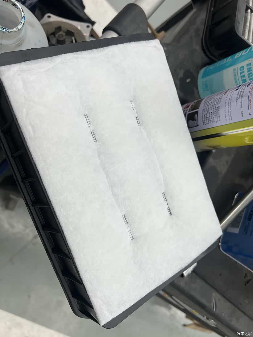

换上新口罩
做了底盘检查,补了一下胎压,各种水油路的补全,重置一下保养里程提醒,很顺利快速的结束了。

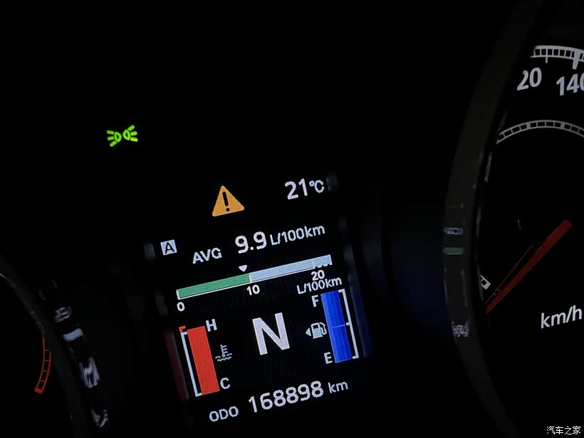

前些天下完三环,快到目的地前的一个红绿灯突然仪表提示了一串英文报警,提示水温过高,然后过就马上变红了
过了红灯立马靠边双闪,去旁边便利店买了一桶纯净水(店里找不到蒸馏水)往里加,蓝了一会儿又继续红温

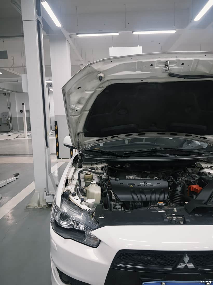

于是赶紧拨通了修车店老王的电话,,在修车店老王的提示指导下立即熄火,停在了附近的停车场,找了保险的免费拖车救援

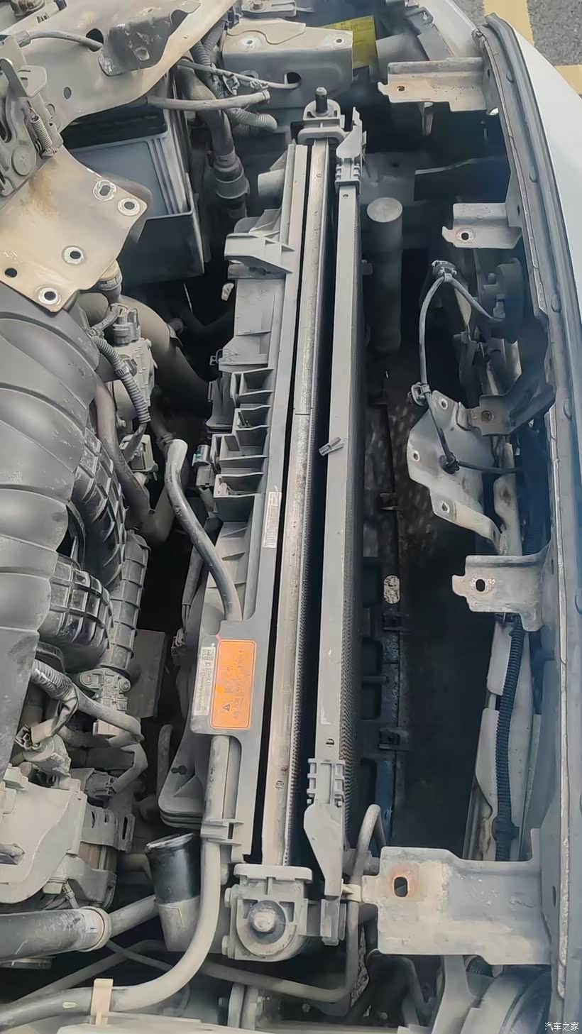

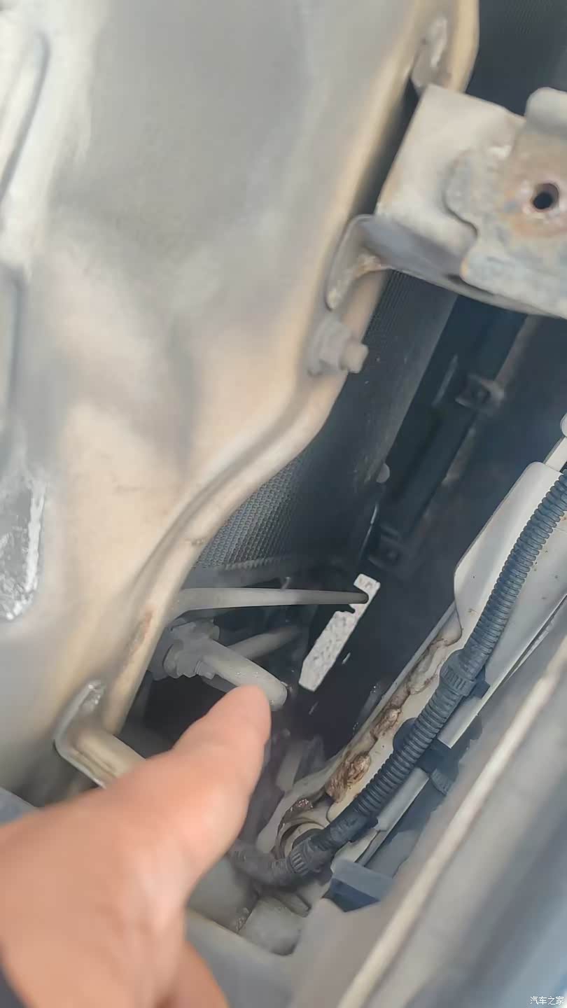

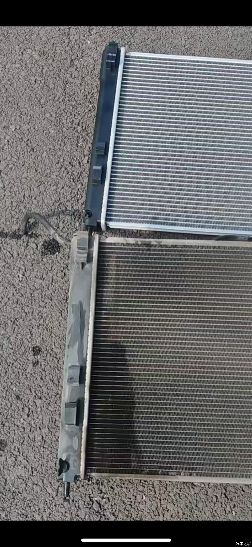

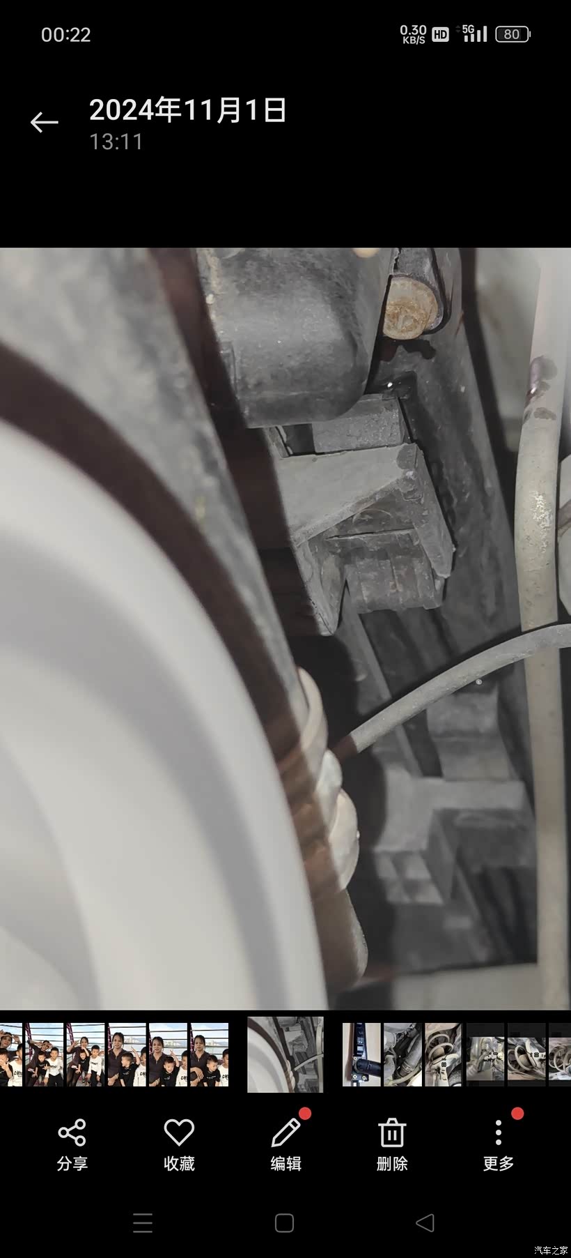

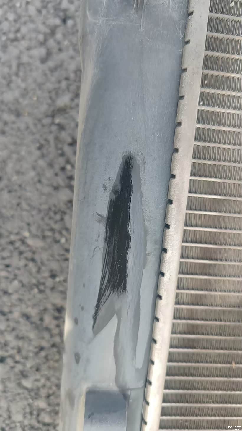

左侧水箱塑料件处滴水,判断是年限到了塑料件老化
由于前阵子有车友刚爆过水箱,所以心理有准备,拆下来看果然是同一个位置开裂

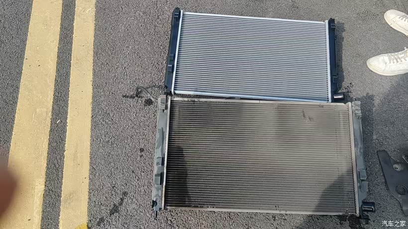

底下那个是新的水箱,近大远小的关系,其实是一样大的
新旧对比

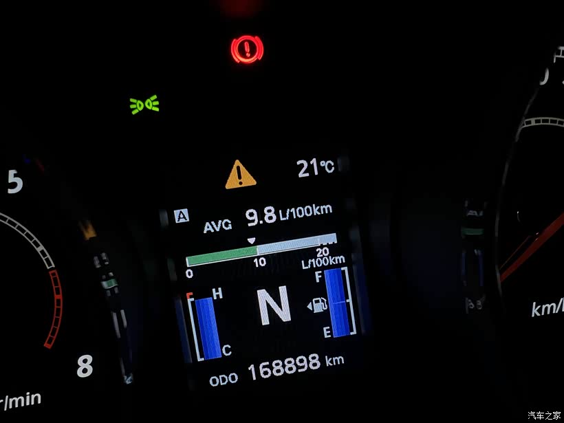

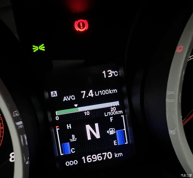

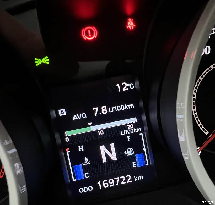

最后附上最近的油耗结束
2.0的排量油耗还是不错的,换完水箱,换完机油又可以愉快的行驶了
