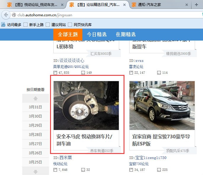

突然发现上了精选了。纪念一下。
此帖已被收录至论坛精选日报-养车有道更多精彩内容戳这里

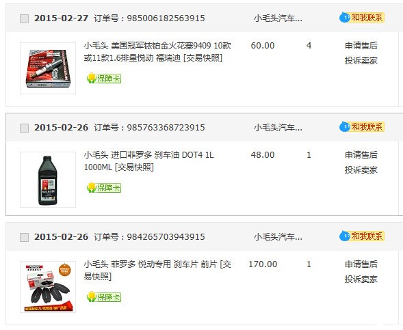

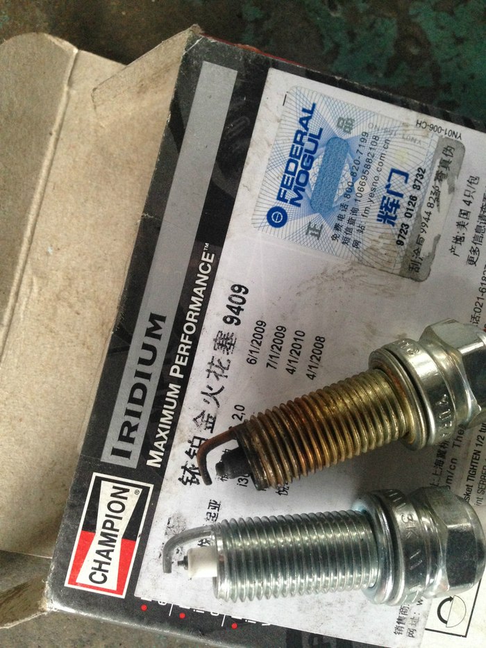

于是某青那网购了菲罗多刹车油和刹车片。实际上本来不打算换火花塞的,车子点火也没什么大问题,力度也还好。不过还是偶尔出现了“冲车”(就是像节气门脏了时候的那别车的感觉),所以想着是不是火花塞也换一下能不能好点。这次索性都换了吧,于是又选了四只冠军9409的火花塞,铱铂金。

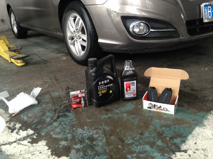

到地儿,登记完毕。来张保养品合照。

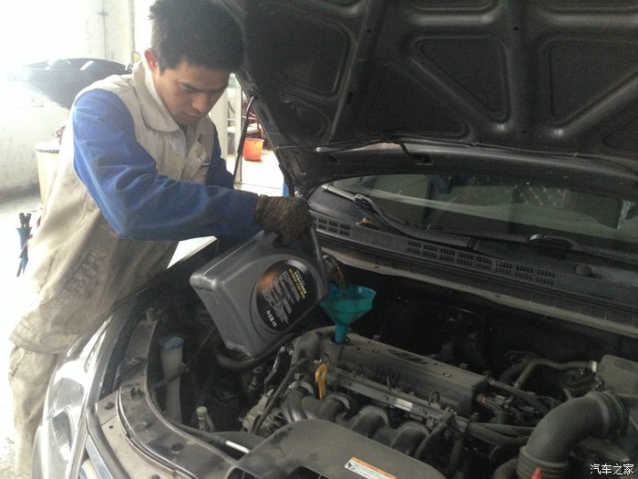

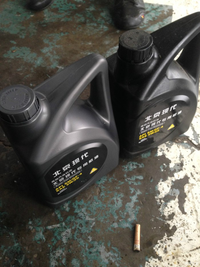

(上次保养用剩下的现代原厂黑5W-20油,4升 198元,用了3升,还有1升,于是不想浪费掉,这次继续选用原厂油。)

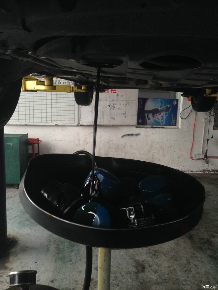

按照惯例,先放机油。已经7000多公里了,机油已经变的很黑,这机油的质量比较一般。
这次的原厂黑,包装竟然变色了。。。。严重BS,不厚道,左边是这次的新包装,右边是我上次用剩下的。不管了,就加吧

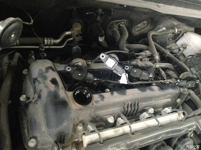

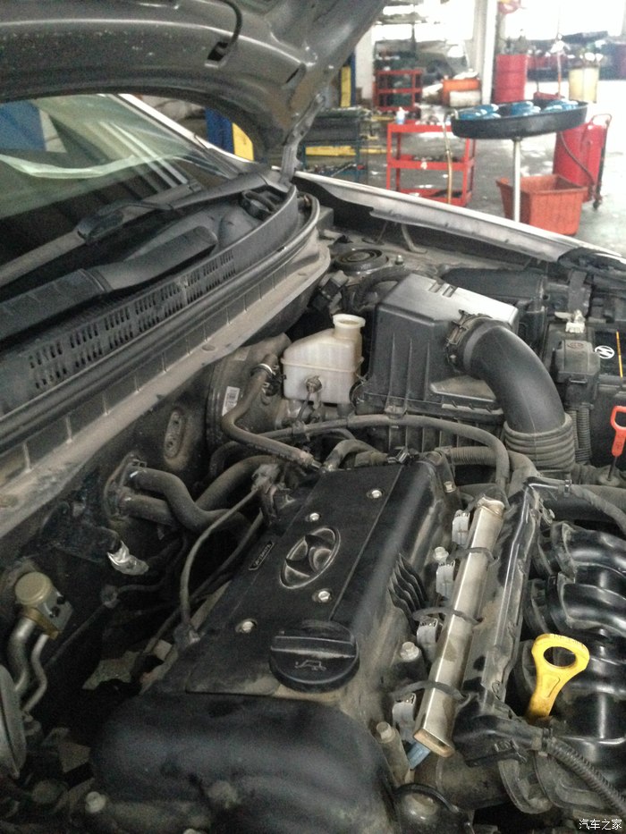

加好油,开始拆火花塞了。

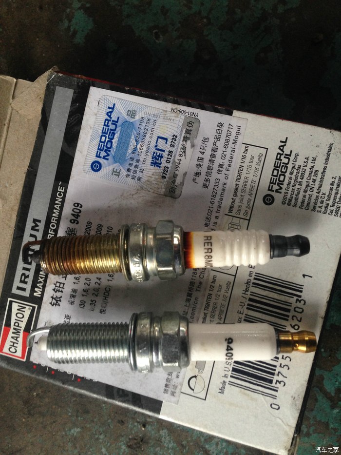

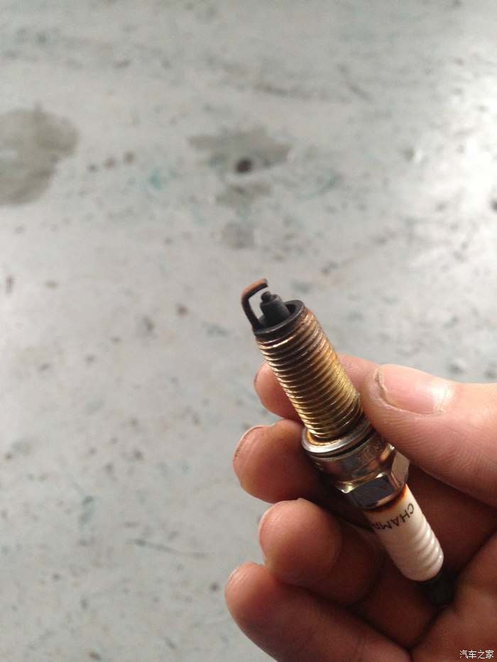

原厂火花塞也是冠军,型号是RER8MC,是铜管火花塞,看上去已经锈了,已经过度使用了,实际上,还能用一段时间。

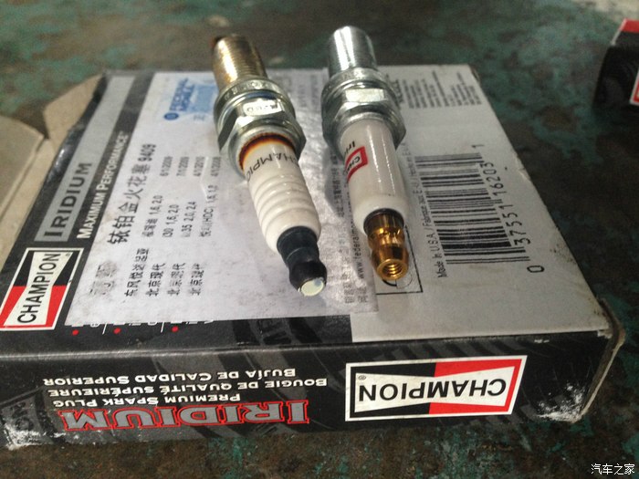

但是,反正换了总比旧的好,这次换的是冠军9409的铱铂金火花塞,维修师傅说:这款火花塞很不错,使用寿命理论上说比原车的长近一倍。铱是最耐腐蚀的元素。
火花塞就这么说话间换好了。各位亲,换火花塞是个简单的活,但是换的时候务必要有专门的工具去取火花塞。专用的火花塞工具是带磁性的,能够把附着在火花塞上的金属屑一并吸出来,避免掉进缸体引起拉缸,而且取出的火花塞是滚烫的,不能用手去拿。如果自己更换途中发现异物掉进了缸体或者火花塞碎了取不出来。请赶紧联系修理店。

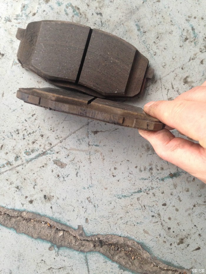

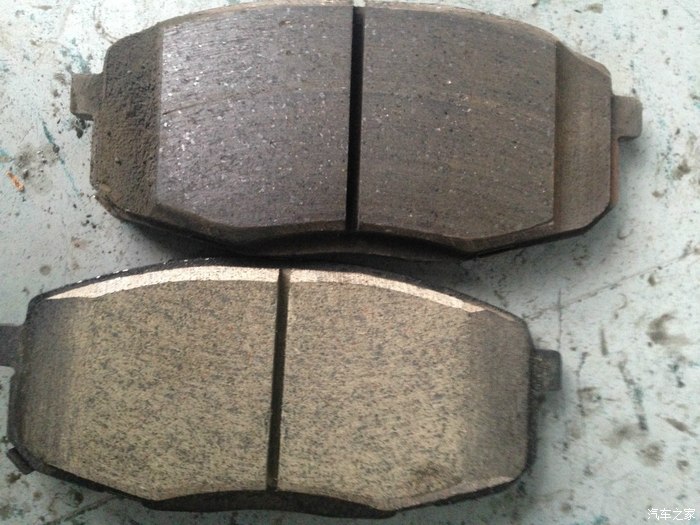

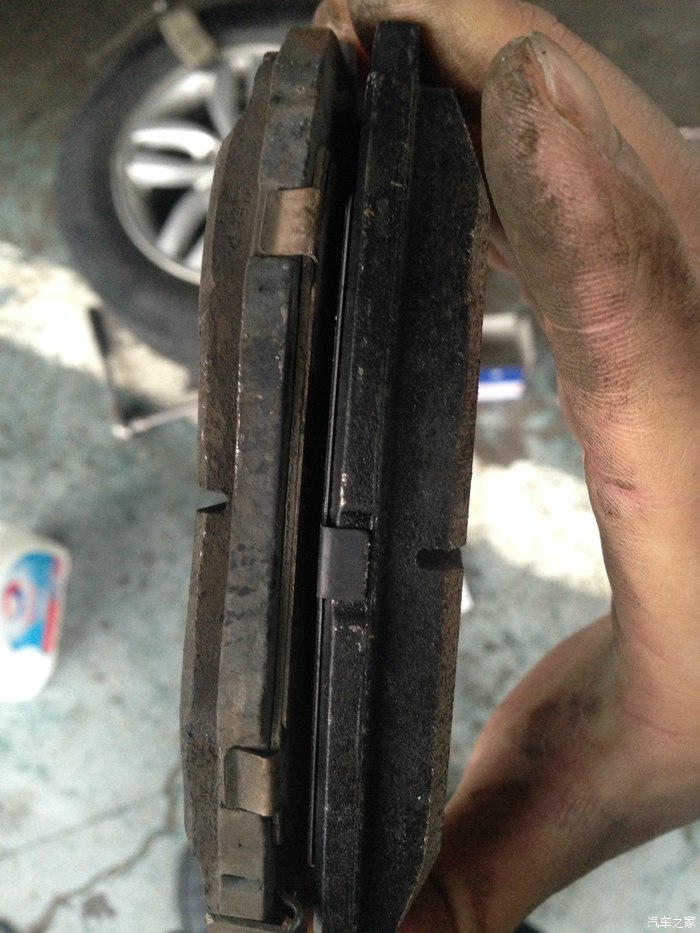

这次选用菲罗多刹车片。看看刹车片的磨损情况,已经开了6万公里。这个状况的刹车片,基本已经可以更换了。我换的是前轮刹车片,后轮刹车片不容易磨损,情况很好所以不换。

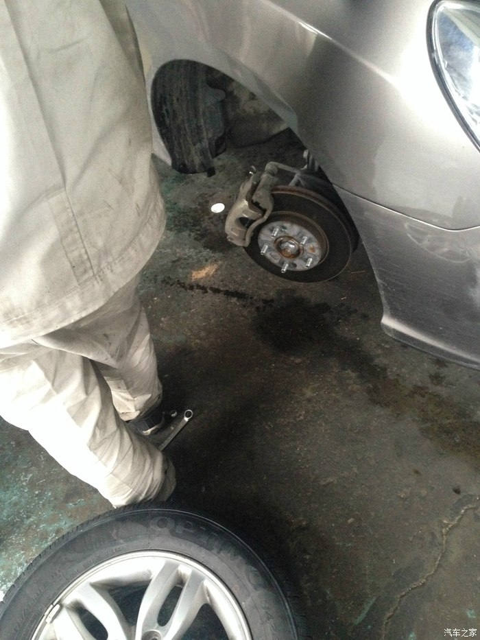

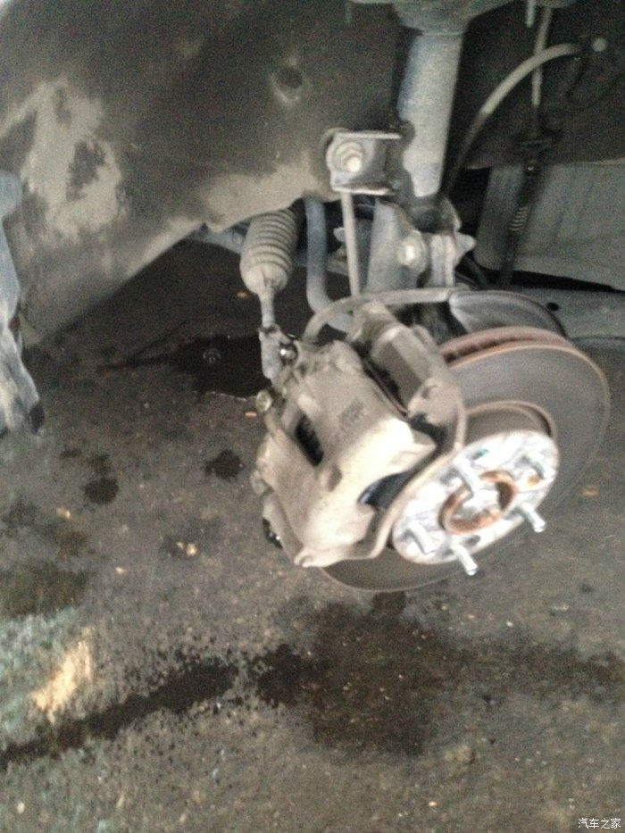

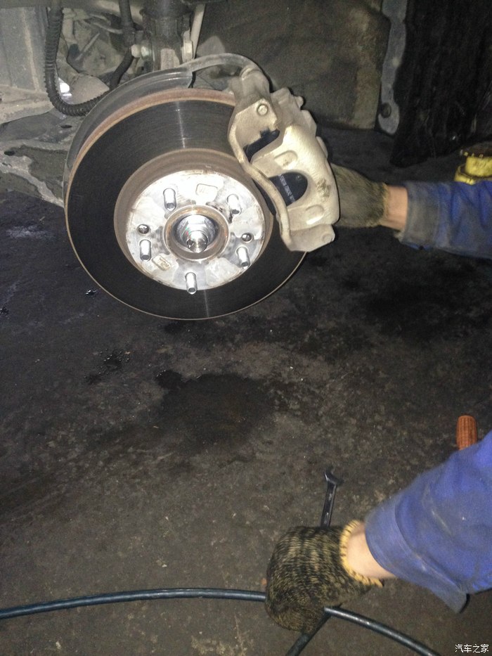

看见了吗,刹车片是在刹车盘那个位置,卡钳上的。把那个卡钳螺丝松掉,卡钳可以往上翻。
差不多磨损了一半。
装刹车片完成。提示:有些刹车片新装上去使用时有尖锐异响,这是因为光滑的刹车盘与刹车片还没有契合导致的。一般情况下使用几千公里能解决问题。刚装上去的几天内,请尽量避免急刹,以使得刹车片和刹车盘达到一个比较理想的磨合状态。

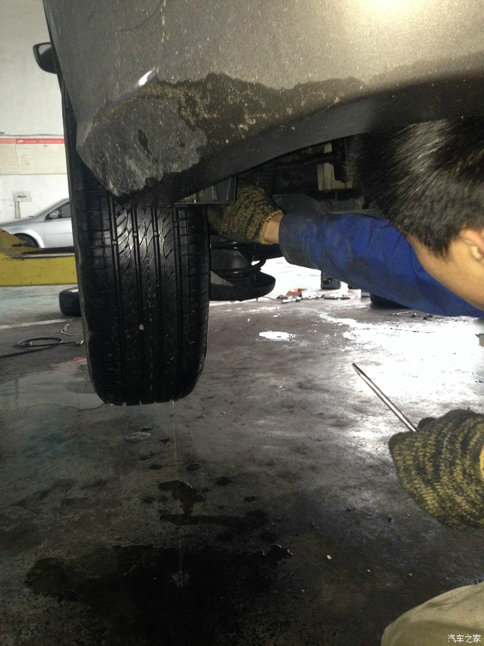

接下来是放刹车油。这个是技术活,一个人不能完成。必须要两个人配合才能完成。
一个人拧刹车盘上的放油螺丝,一个人踩刹车。

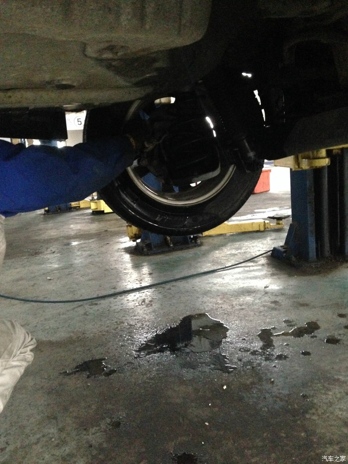

看到了吗,刹车油放出来了。四个轮子都是这个方式放,放的时候注意不要进空气。
下图右上角白色容器是刹车油箱,刹车油从这儿补充进去,一般一次换油1升。先放油,再补油。我选了菲罗多刹车油。几十块的价格。不贵。
