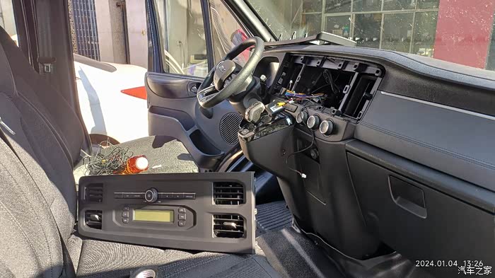

改装LED大灯,暖黄光,亮度有提高,但是没有想象中的亮

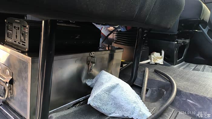

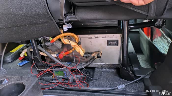

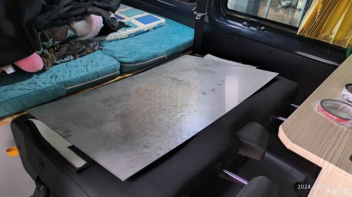

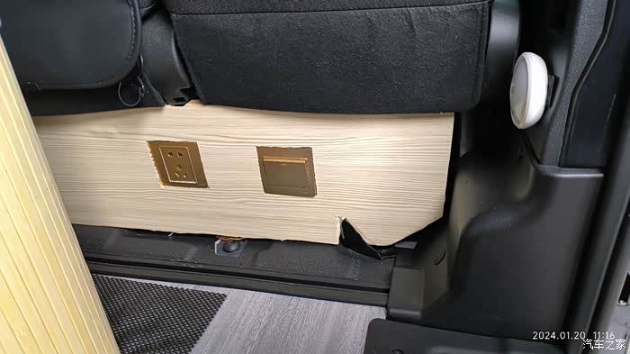

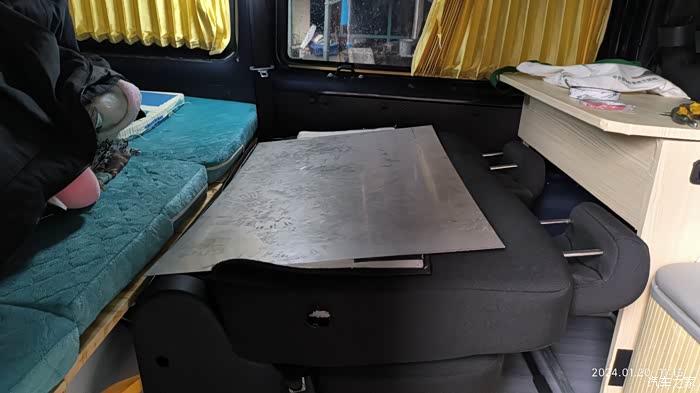

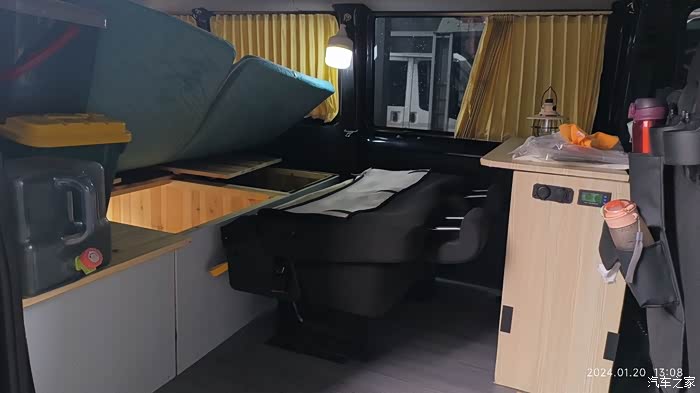

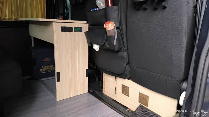

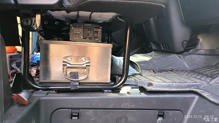

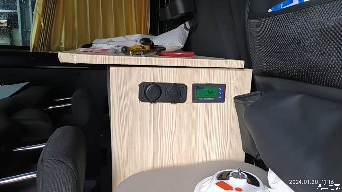

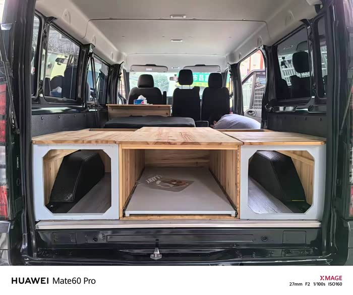

改装200安时副电瓶,原来车上拆过来的,自己组装的。福顺主电瓶在主驾下面,接线很方便,加了行车充电器。准备用木板固定在座椅铁架上,可以遮挡凌乱的线路,还可以把插座安装在木板上。

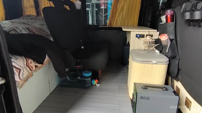

逆变器直接放在箱子上,走线很近,用25平方的线。
