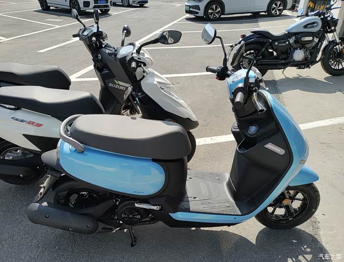

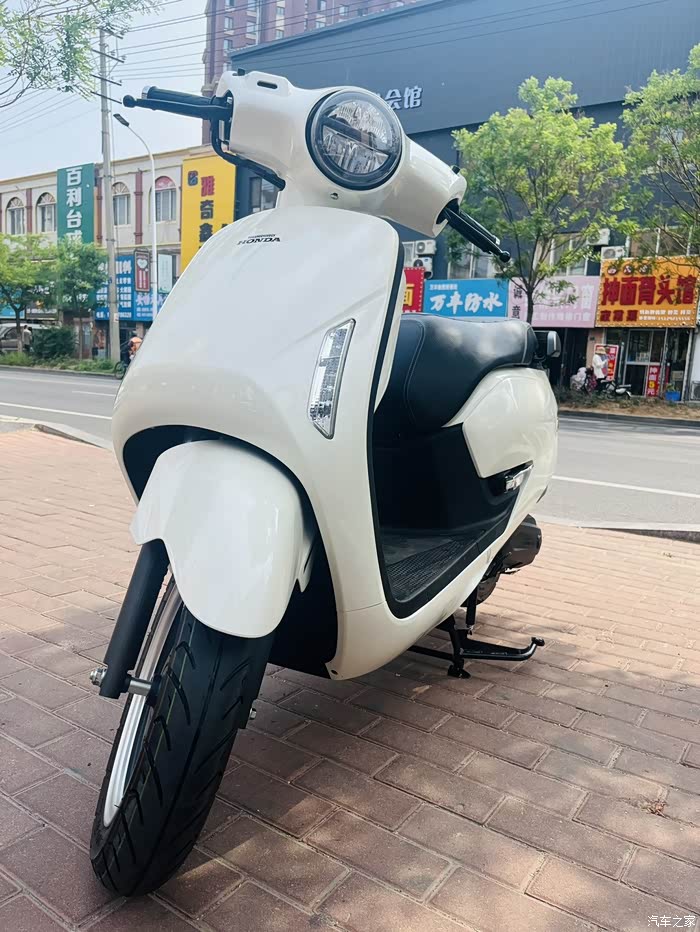

撸了一台三阳蜂鸟125,主要看中的就是一个字:小ahl_旺柴
这款踏板竟然也是要求10W30粘度,除了本田,其他多数都是40粘度的

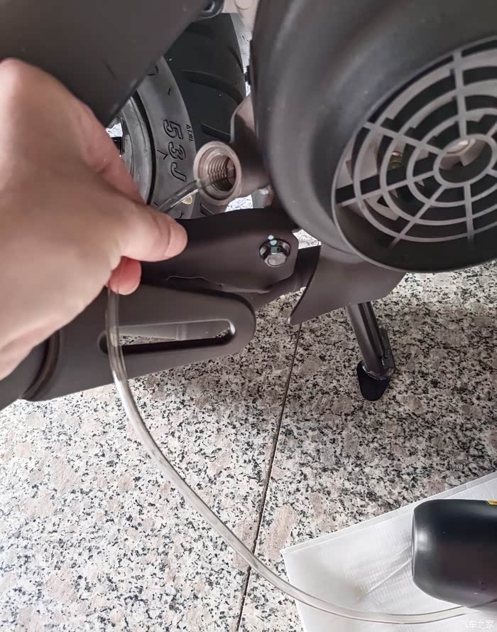

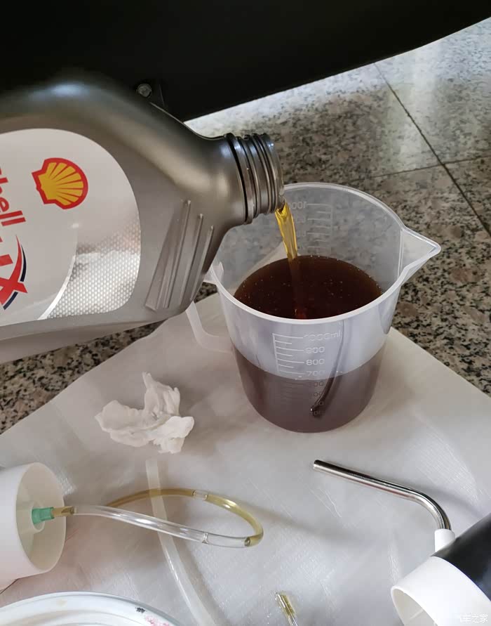

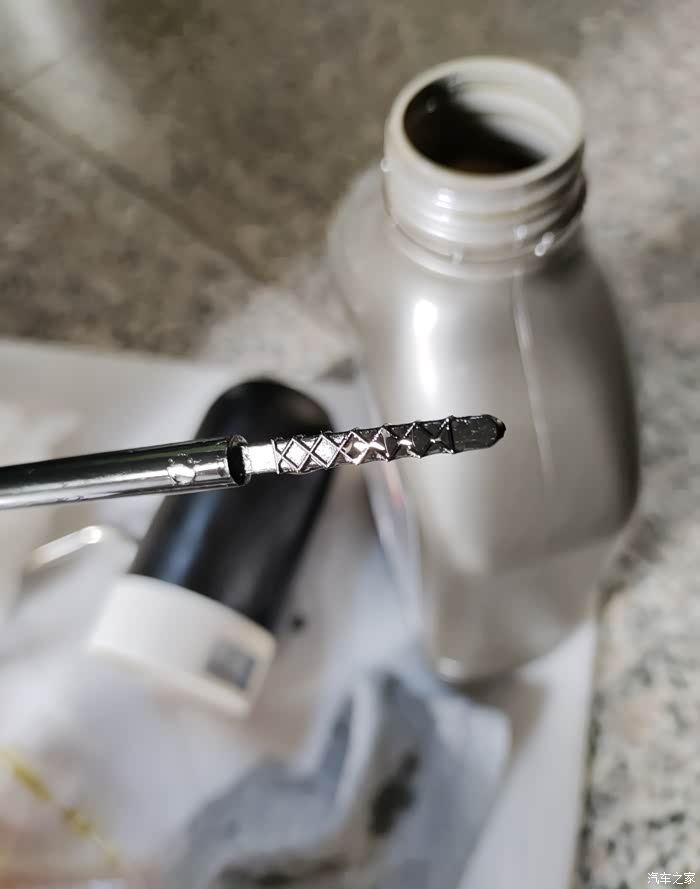

这次用抽油的方法,用饮用水泵抽

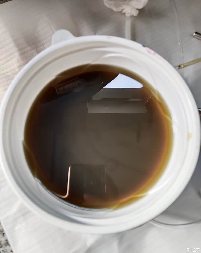

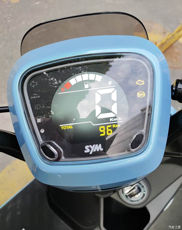

初装油,才跑了100公里,别问为什么,就是想换🤪
之前拍的,换油的时候100公里出头

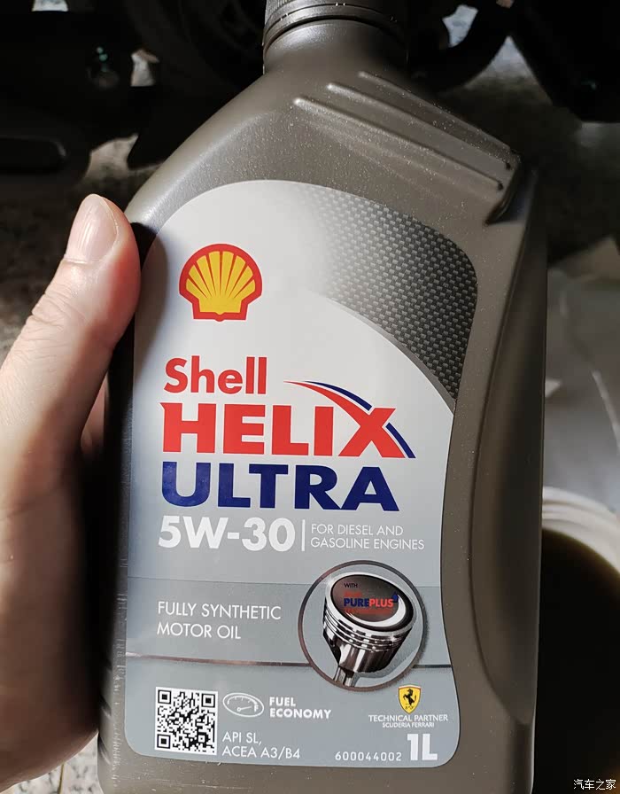

换欧版灰壳530,不知道原厂30是高粘度还是低粘度,摩托车转速高剪切力强,加上多数都有较严重的燃油稀释现象,所以用高粘度30很适合,这款油测过抗剪切能力很不错,正适合踏板摩托车
倒入量筒

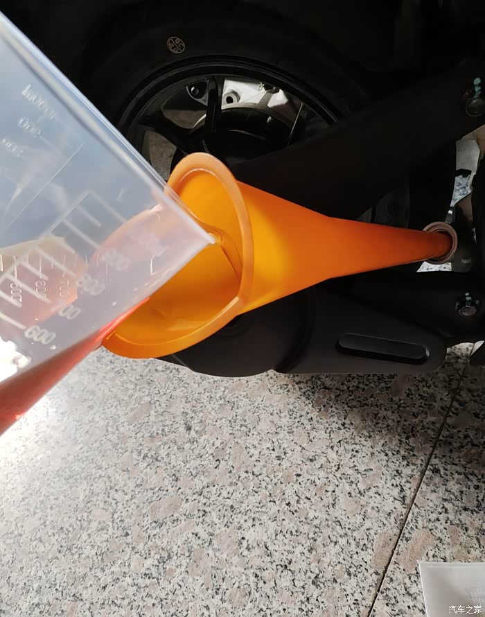

加注新油
中线偏上,合适

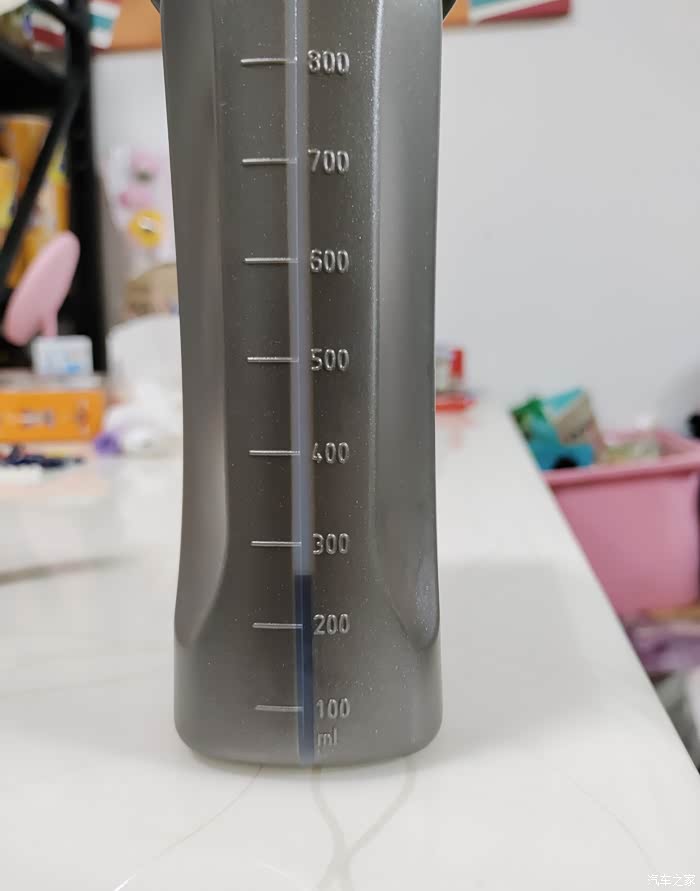

剩余260毫升左右,加了740毫升,手册要求800毫升,应该是抽油没有抽干净
