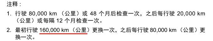

↑用户手册标注了冷却液的量,其实这个仅供参考,因为我上一次更换采取了空压机加压排空,还是只更换了7.9L,反正2瓶剩下一点点。

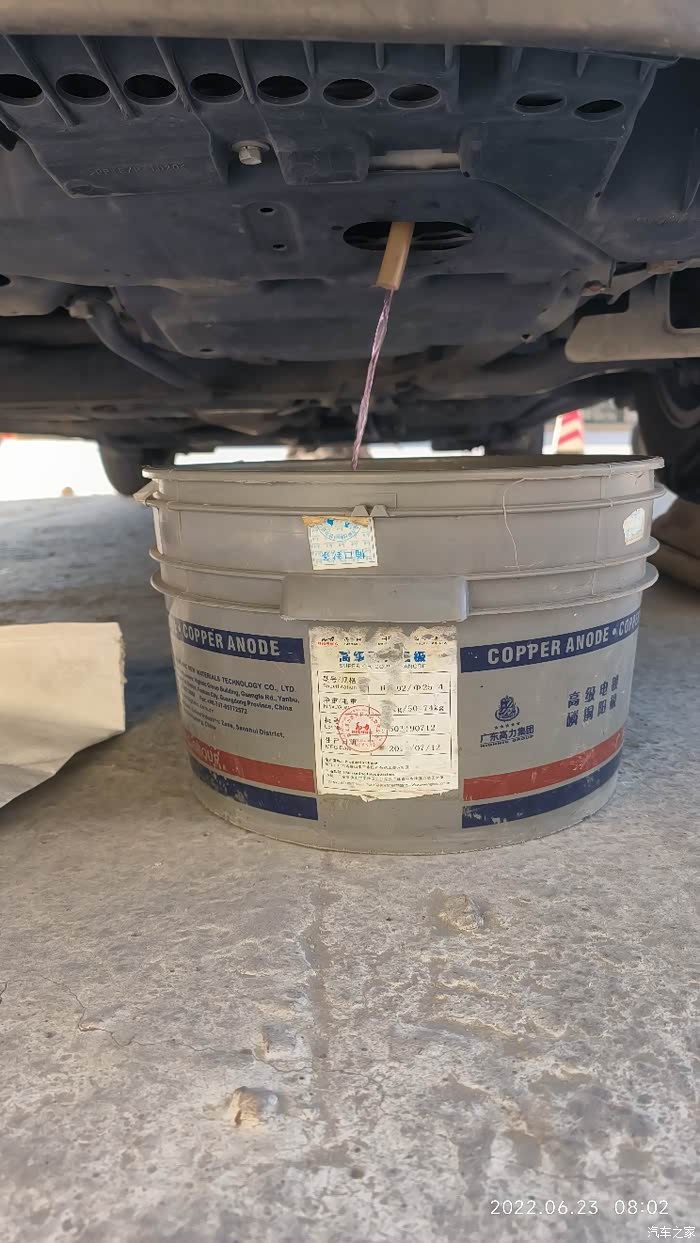

↑这次只采取重力更换法,能流多少算多少,趁着热车开始作业,先爬车底拧开水箱排水阀接水,之后再用旧瓶收集后交给汽修厂处理,这一点事关环保非常重要。

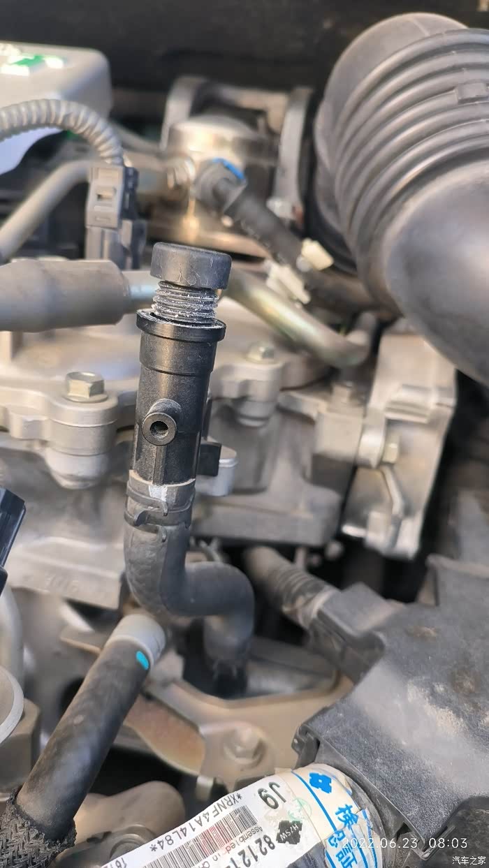

↑冷却系统排气阀,打开之后可以流更多旧液出来,后面加冷却液同样需要打开这个排气阀,作业完成后一定要拧紧,这一点也同样很重要。

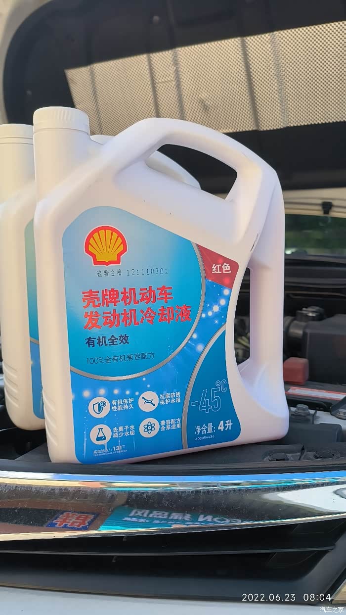

↑本次的主角,壳牌—45℃,近期JD618大促买了3瓶,所以迫不及待就动手了。

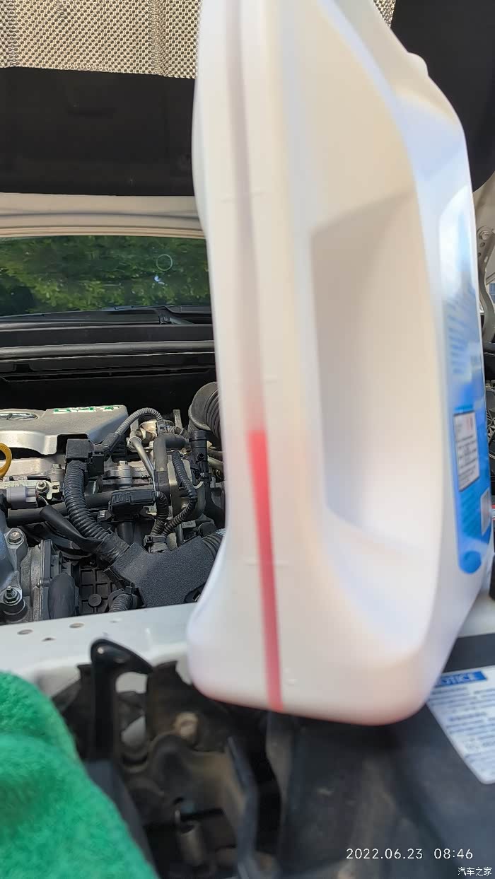

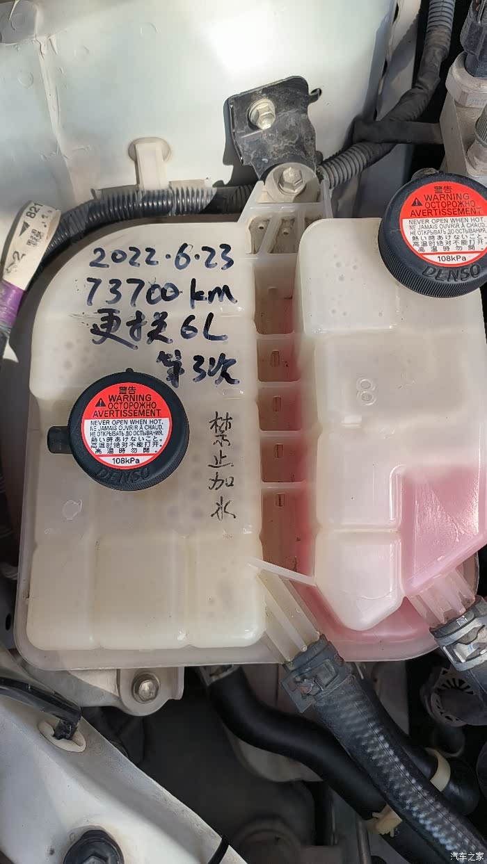

↑我喜欢第二天开车前再检查液位,确定后大头笔做好标记。
首先感谢大家坚持看到最后,如果没有意外,这次更换后接下来的10万公里都会采取添加方式去对待冷却液。
