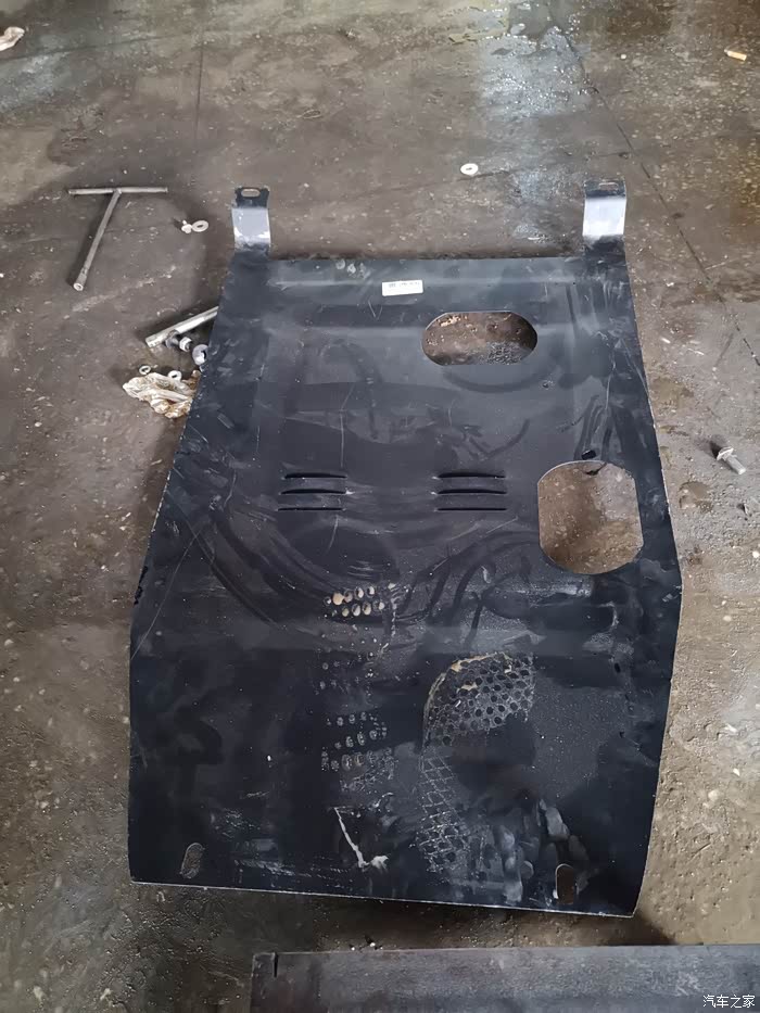

不知不觉小五已经5年了跑了三万9千公里,这车就是屁股不太好看其他没什么毛病都挺满意,油耗也达到了预期,就是最近一段时间前面咣当咣当的响,到修车店看了一下师傅说前发动机护板松了换个铁的,我看也是松了就换了一个140,不是很满意,护板是一块,不是全包围的,换了之后好了一点,但还是响,我想那就是减震了,于是网上选购减震器,便宜的真是不少,但最后选择KYB,感觉要换就换差不多的,搞个便宜的效果不好的话还是等于零,本来打算买四支的想想还是先买前两支试试效果,卖家说还要买两个顶胶,原车顶胶不匹配,刚好换的时候减震顶胶那的螺丝锈死了拆不掉把顶胶搞坏了,还是拆不掉就把螺丝切掉了,换完后果然没让我失望,昨天下午自己换的,换好了出去逛了个圈挺满意的,前面不咣当的响了只有胎噪声,后面还是有咣当声,而且后面还有一只有点漏油,回来就下单买了后面的,估计两三天就到再换上,个人感觉这钱真是没白花!!!!

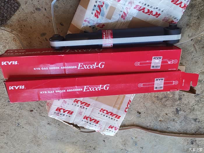

到货了准备***

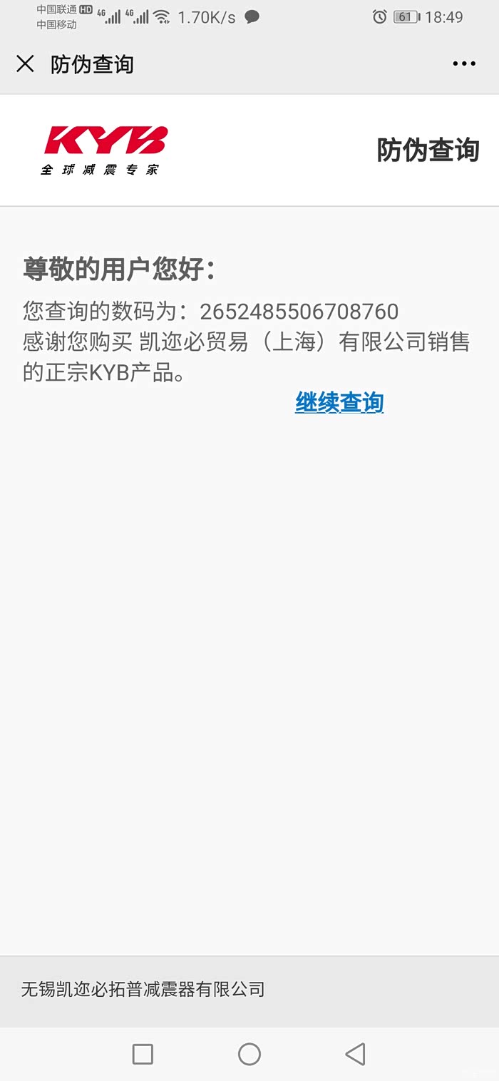

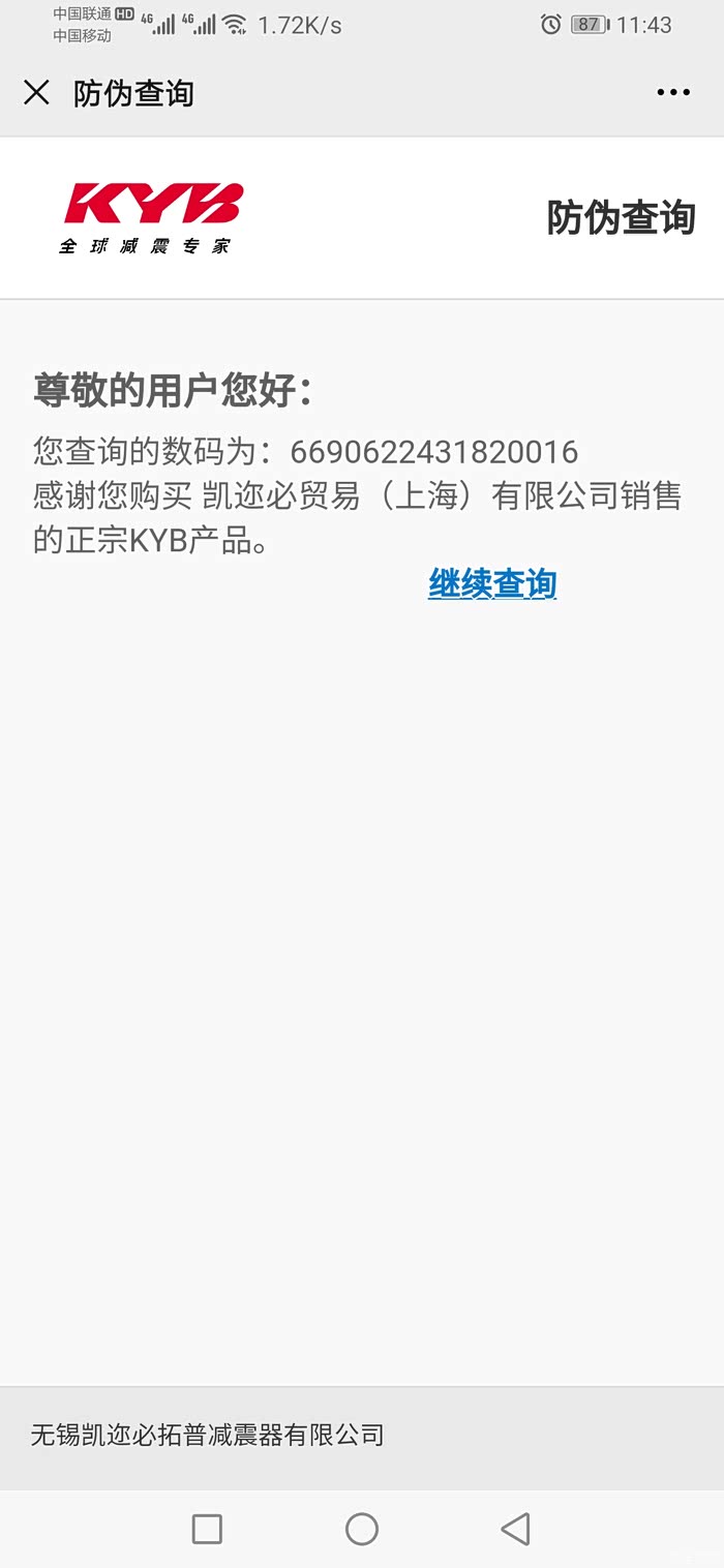

官方防伪查询为正品

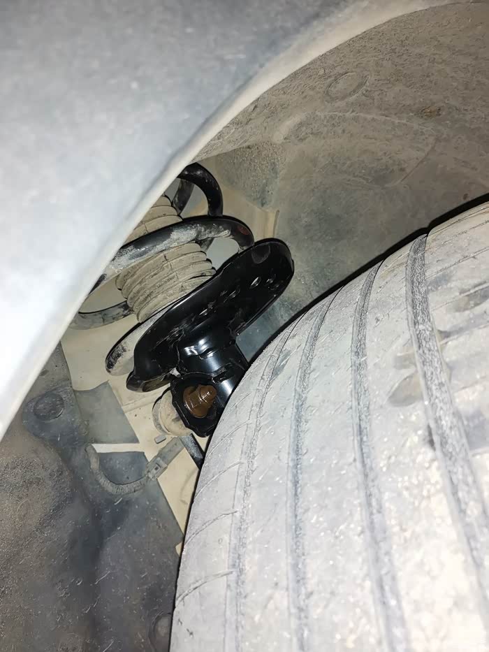

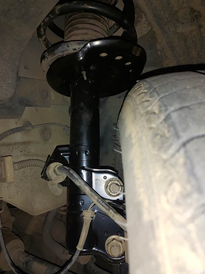

旧车的样子拍个照片,怕忘了各螺丝的位置

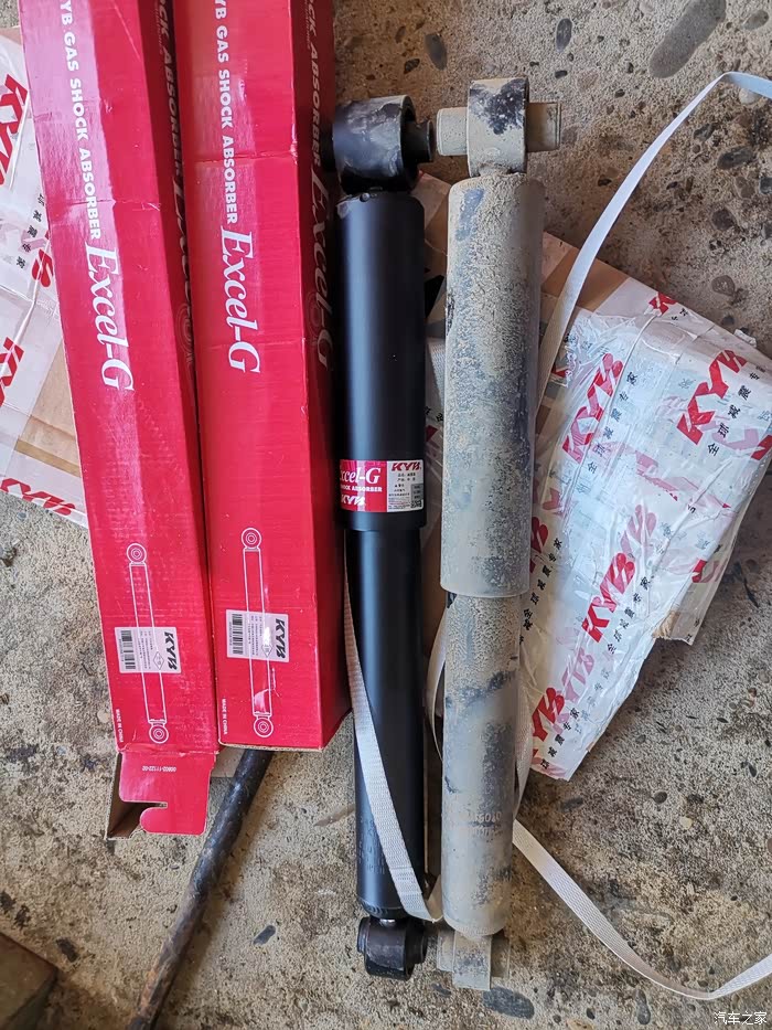

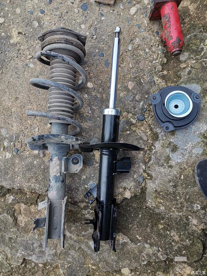

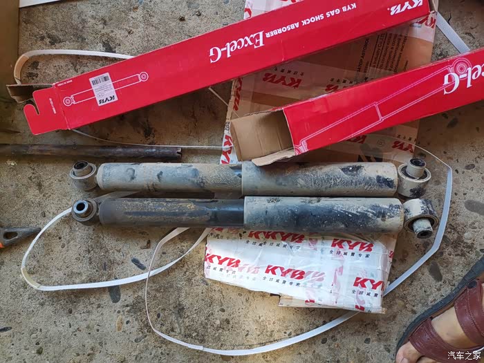

拆下来新旧对比,是一样的,有个别地方不太一样,但不影响安装

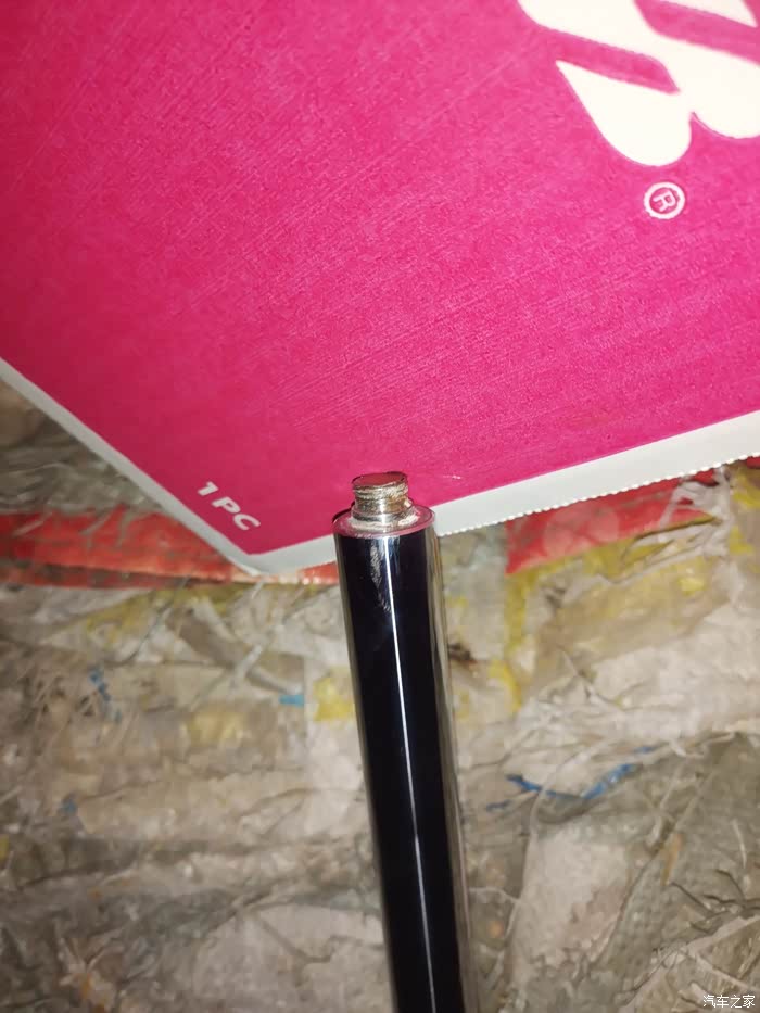

没买拆减震的工具,螺丝锈了拆了半天拆不掉,最后把顶胶拆坏了掉了,螺丝还是拆不动就给切了
旧的防尘套和缓冲块都还可以,也没买就还用旧的

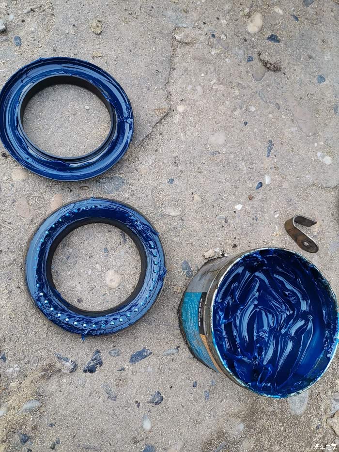

顶胶平面轴承还好加点黄油装上

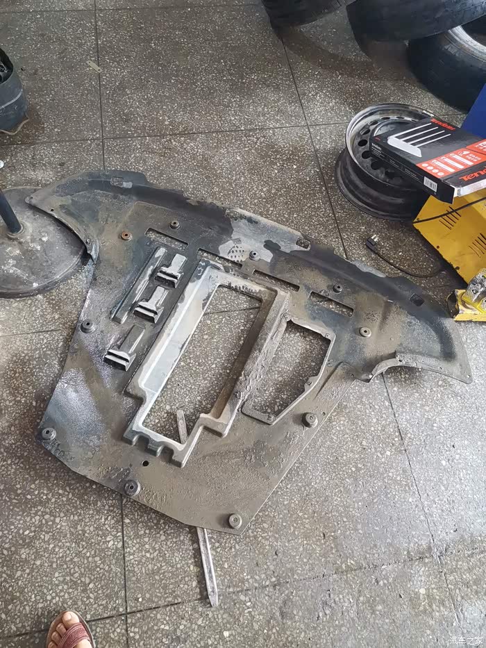

发动机护板原车的
这个是铁的不是全包围的不是很满意,交了押金已经发过来了就装上了,旧的拿回来了,看情况不行还是把旧的在装回去。

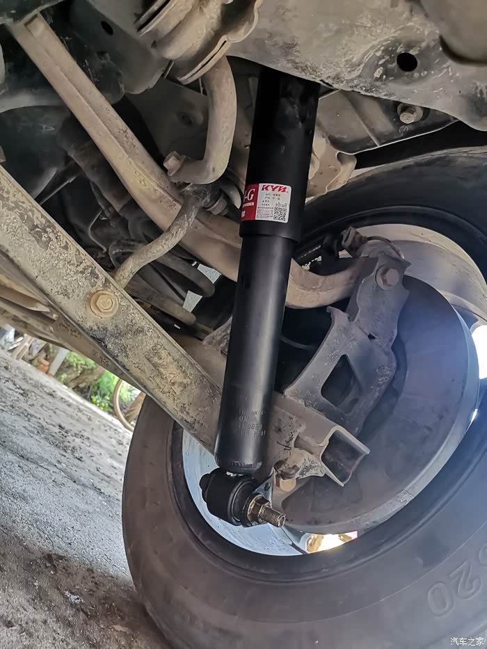

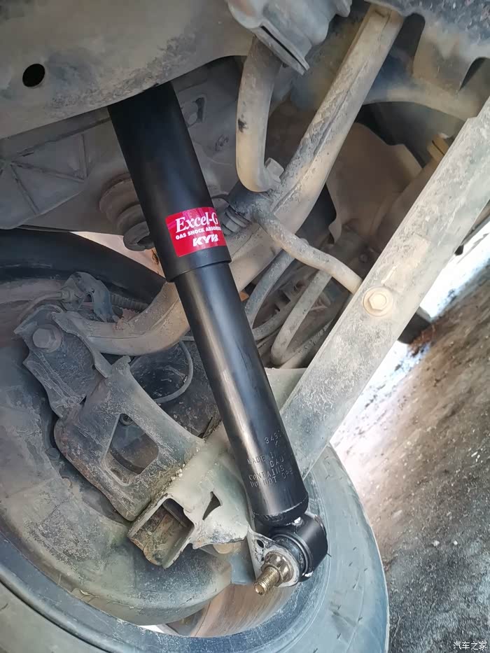

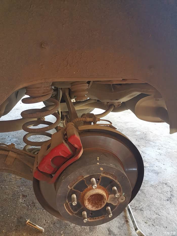

隔了一天后面的减震器回来了,到了直接***,后面的好换多了
全部换好了,出去跑了一圈,感觉可以,当初小五的感觉又回来了,打算再战5年
