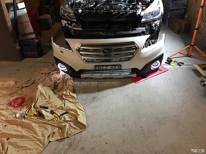

好的啰嗦了一大堆进入正题, 我是一个多月前才知道这个论坛(我找led日行灯的时候无意发现)这里特别要感谢的是兔豪哥他的帖对我这次改装有太大的帮助了。刚买这车的时候我就被喇叭和日行灯给恶心到了,我就上日本的斯巴鲁网站不会日文凭感觉的找到了led 日行灯 但是太多原因放弃了,知道看到兔豪哥的帖才重拾我的信心。拖日本朋友代购了 日行灯 喇叭 还有 led远光灯(其实这边远光灯的机会太少了)淘宝买的其它线束 和led 阅读灯。

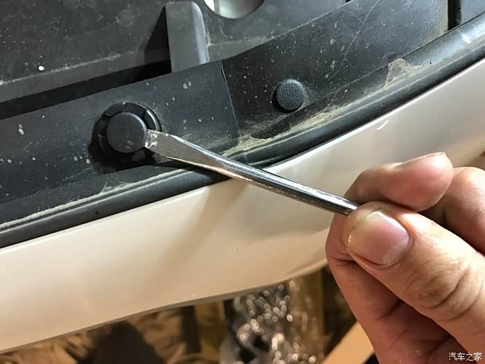

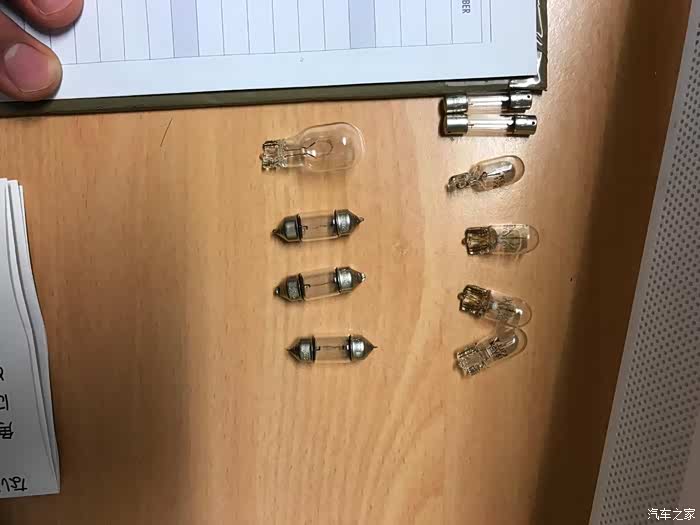

这是换下来的阅读灯,化妆灯,车牌灯。不要用铁的撬棍撬会把旁边的塑料弄变形,我用的是上次装口红姬记录仪附送的塑料撬棍很好用没有撬痕。图不多

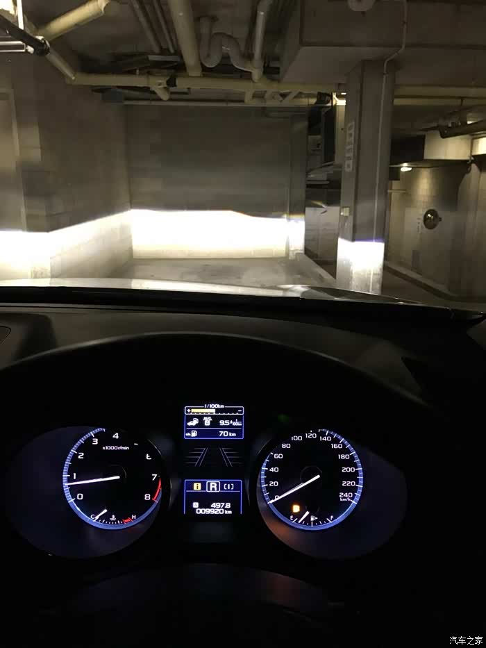

打上远光
没有远光

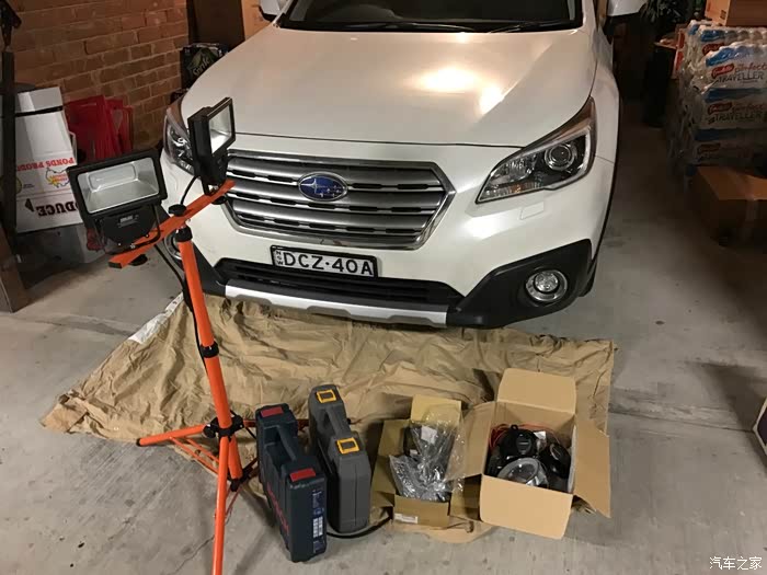

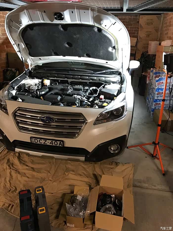

准备好工具
打开灯

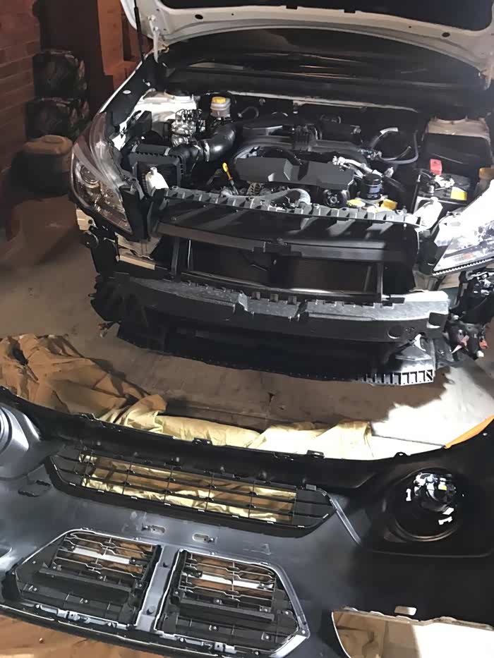

具体怎么卸前脸请看土豪哥换喇叭的帖
很简单我是从来没改装哪怕是灯的。所以大家不用太害怕。要有耐心

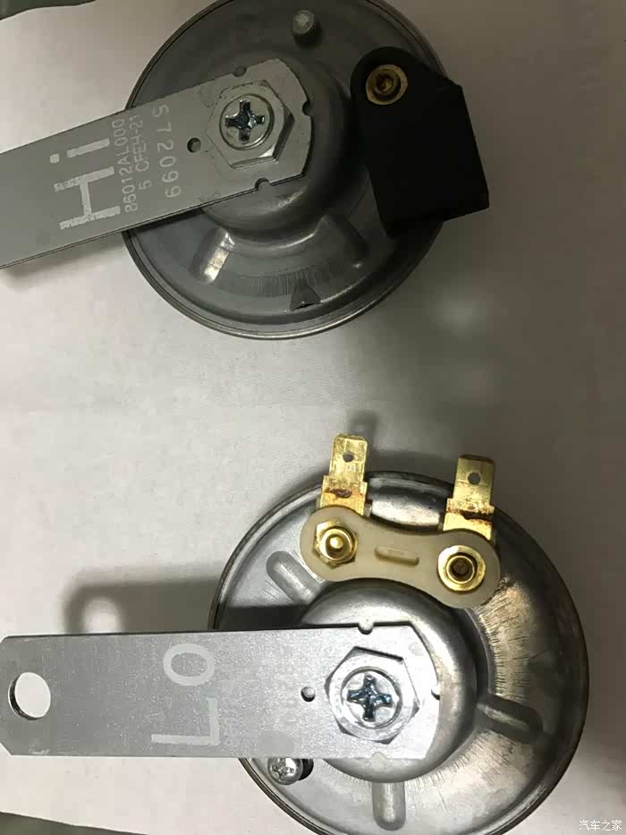

原厂喇叭,悲剧的是澳洲傲虎两个喇叭接口不一样。

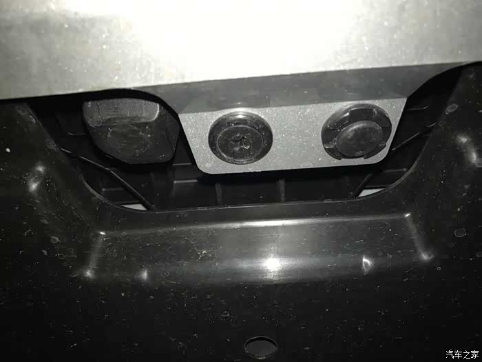

这跟国内的也不一样多了一个。
终于拆开,花了20分钟
侧面来一张

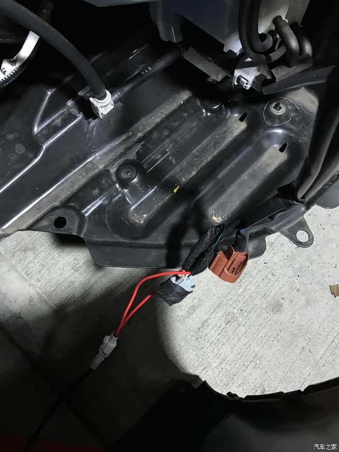

旁边的一个喇叭是这样, 没接上有谁能pm一个转接头链接?感激不尽

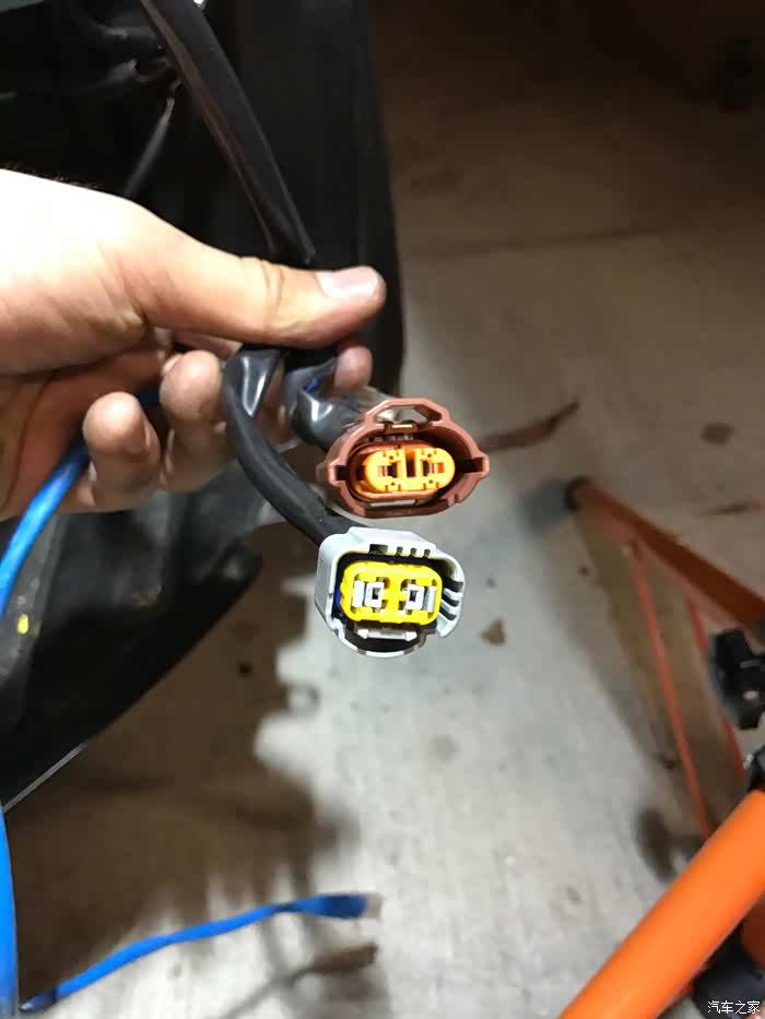

褐色是雾灯接口。另一个是日行灯接口 跟买回来的日行灯不一样接口杯具

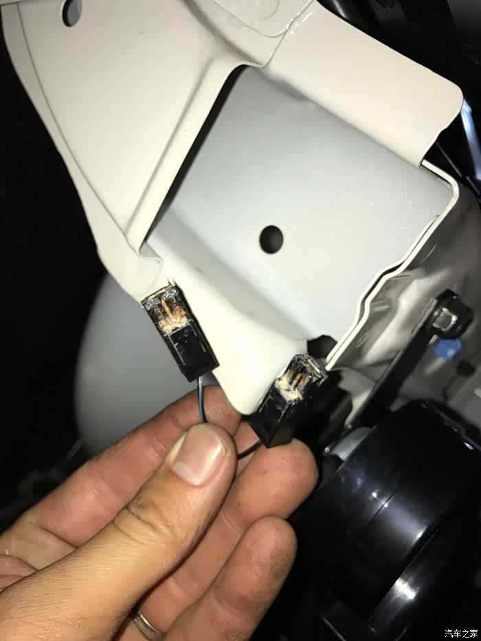

破线从中间破开接两根线出来,原来街头用电工胶胶上防止短路

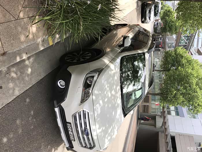

点亮。这里说明一下我没有像兔豪哥一样布线只是接到原有日行灯线路里。所以我安的日行灯大灯不亮它亮,大灯亮它就不亮。
拆下来的喇叭。坑爹不两个接口居然不一样。大家帮帮忙现在直接了一个高音喇叭 一个挂在那里接不上线。求pm转接头
这是车上的左手边喇叭线

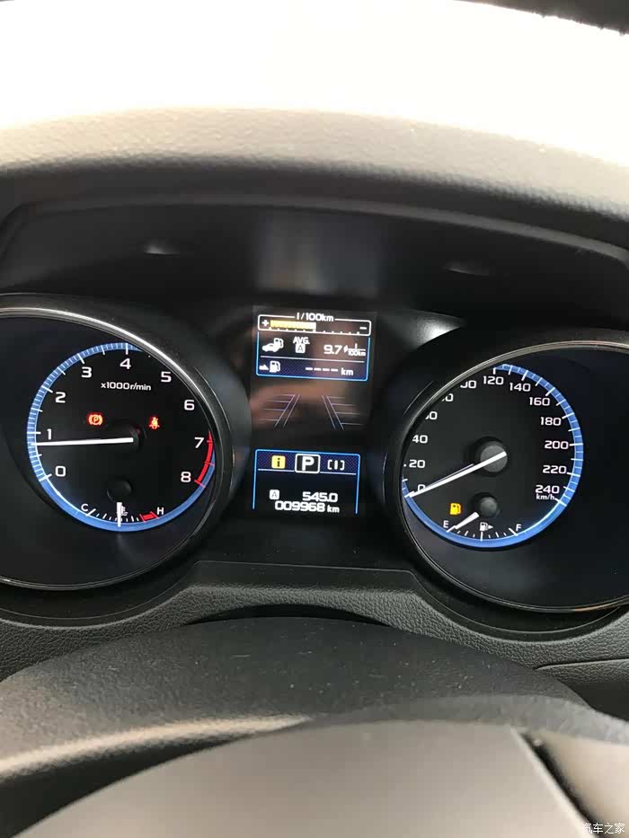

马上1万公里了

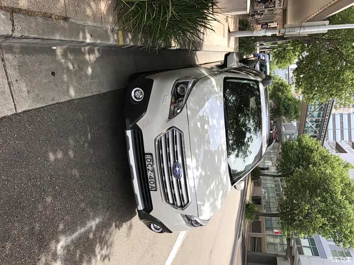

刚买车的时候照的。下面都是。
