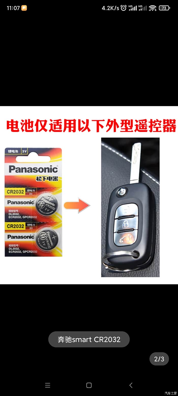

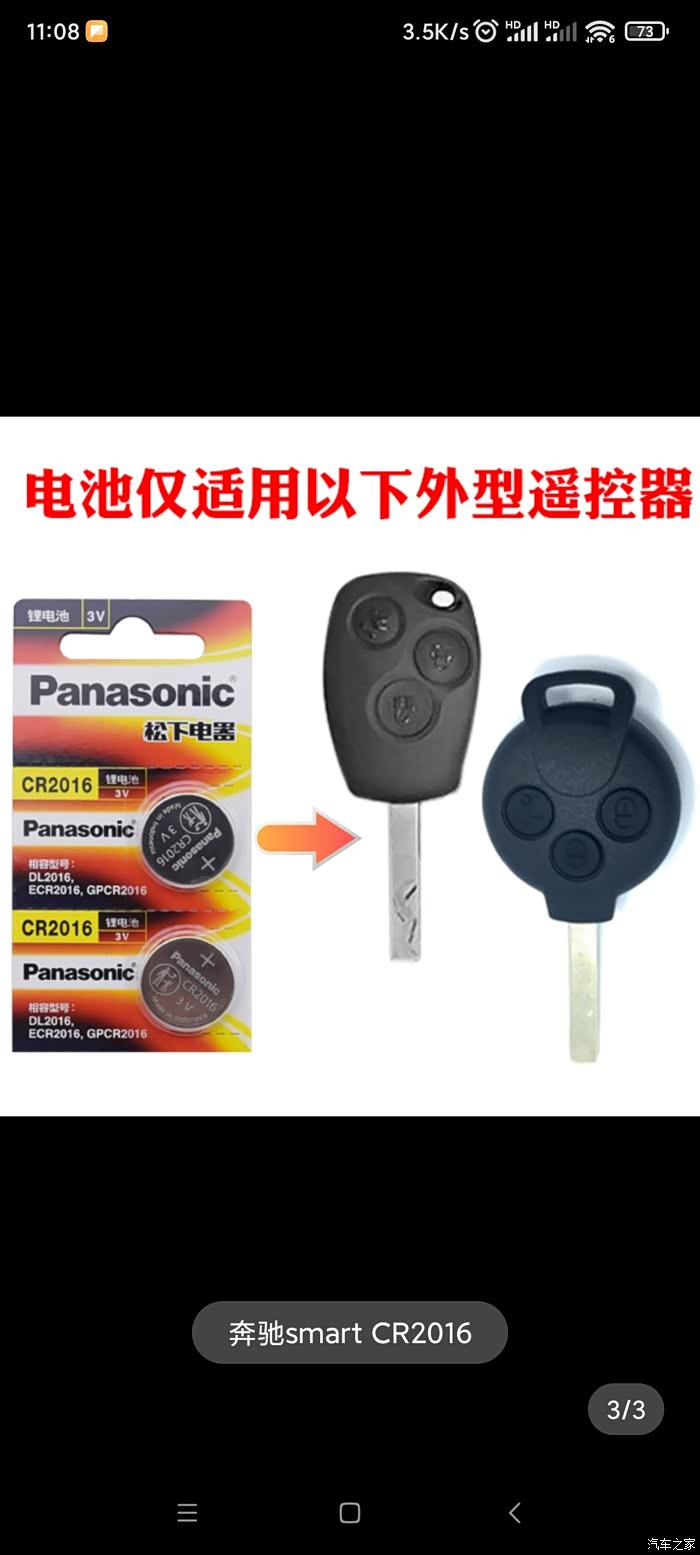

收了个2017年的smart,备用钥匙没电了。在论坛搜了下,有人发过电池型号,说可以用2032代替。回家一找,家里有CR2025的电池,拆开钥匙一放,空间正好,不需要任何调整,感觉原配就是按照CR2025设计的,原来2016的很薄,所以弹簧片空间很大。2025和2032都是常用型号,留个印记给大家参考。
参考这个xd的帖子https://club.autohome.com.cn/bbs/thread/4d174ab846989d23/77262646-1.html
