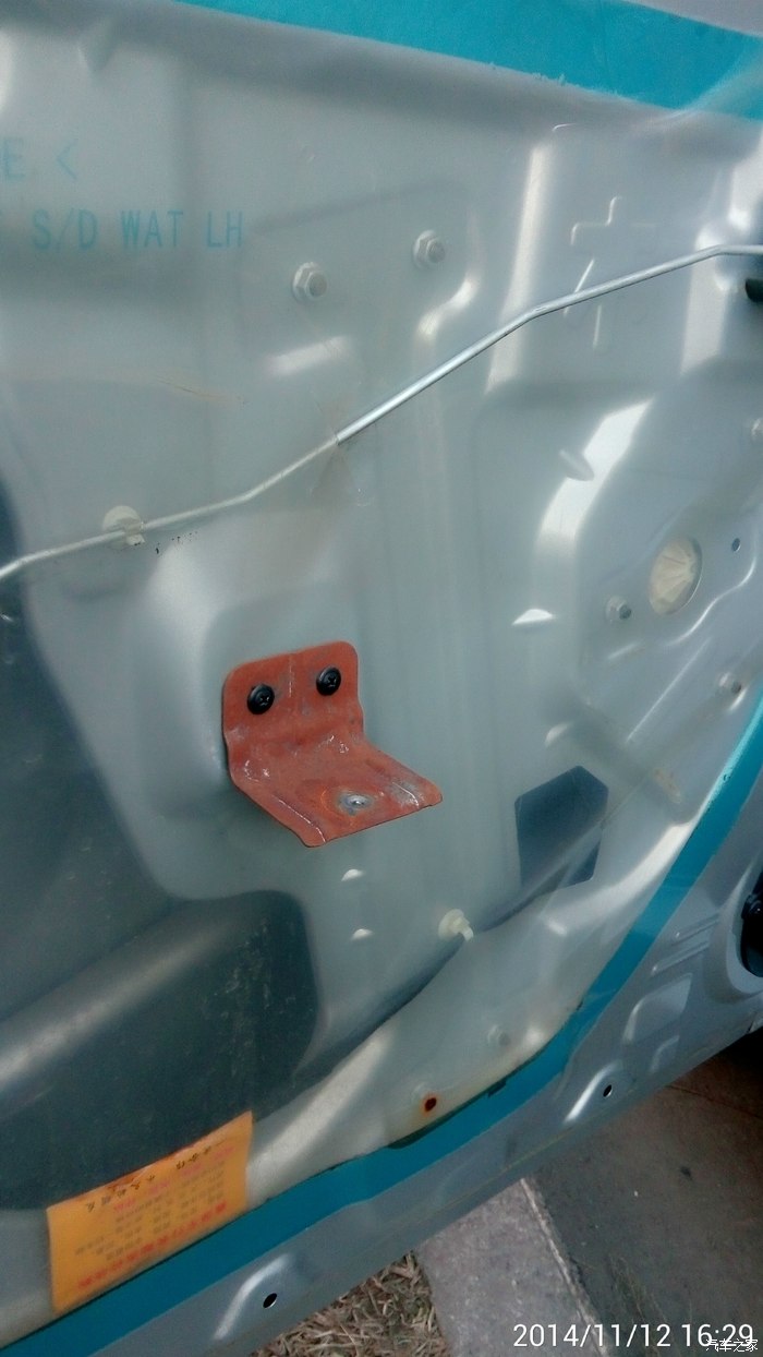

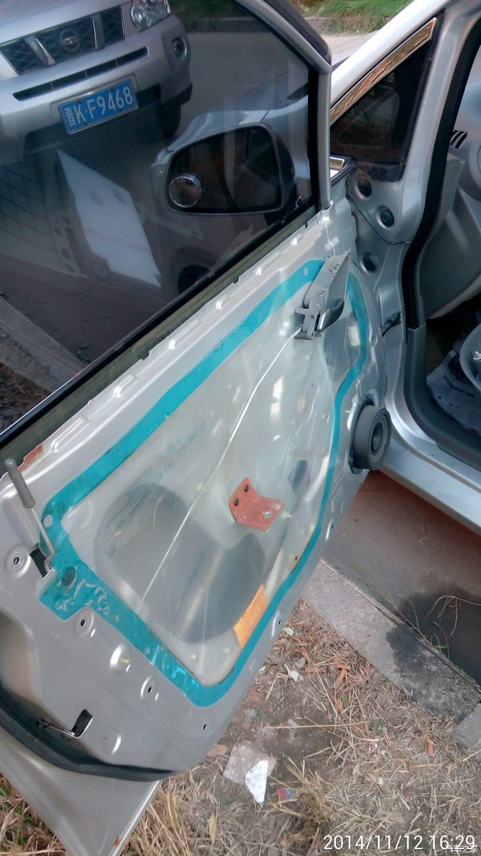

1:玻璃泥槽(玻璃橡胶导槽)在门板内部的部分的镶嵌铁槽生锈了,都掉铁锈沫了(手伸入门板窟窿内,拉掉玻璃橡胶导槽,摸到铁槽及背面生锈);
2:玻璃升降器固定件处也有锈迹,掉沫,影响升降
3:固定面板的铁架片生锈
全部涂抹黄油处理!

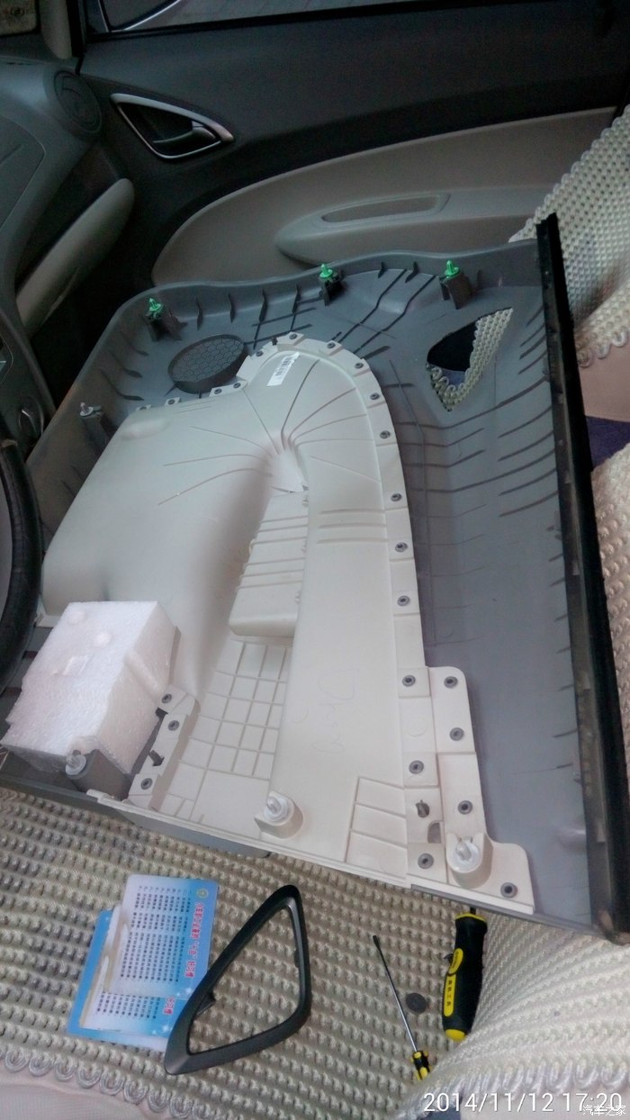

拆下的门板,先拆内拉手外框图中三角框,再拧门板唯一的螺丝

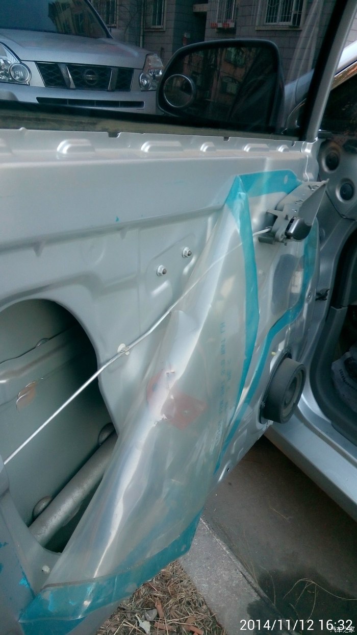

生锈铁片 以及可恶的小广告塞到我们玻璃缝中掉入门板内,有许多掉到底部堵塞了排水槽
手从这里掏入

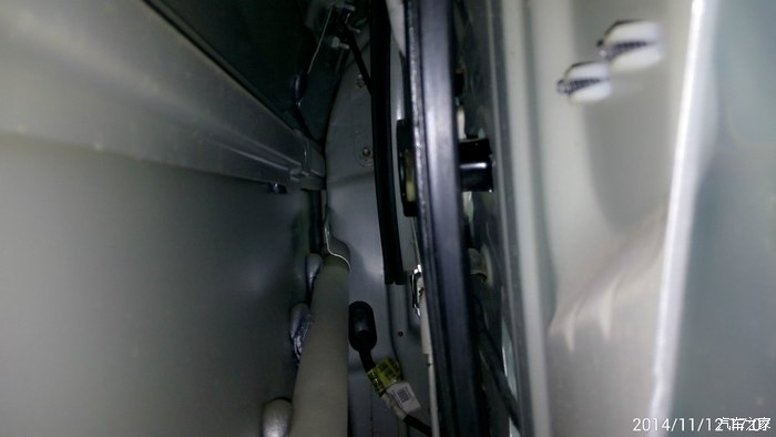

中空内部

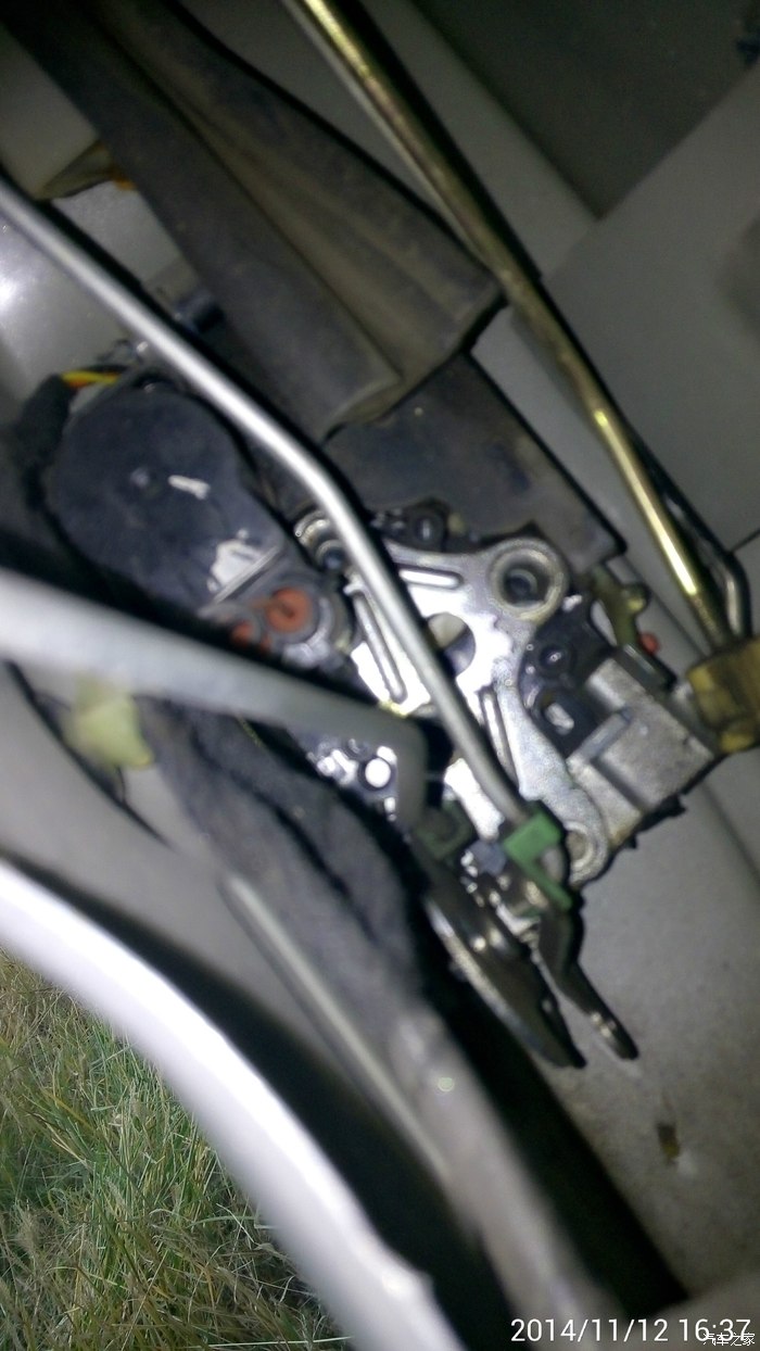

车锁机构,玻璃泥槽(玻璃橡胶导槽)在门板内部的部分的镶嵌铁槽生锈了,拉开橡胶导槽就能看到,再摸摸背后
