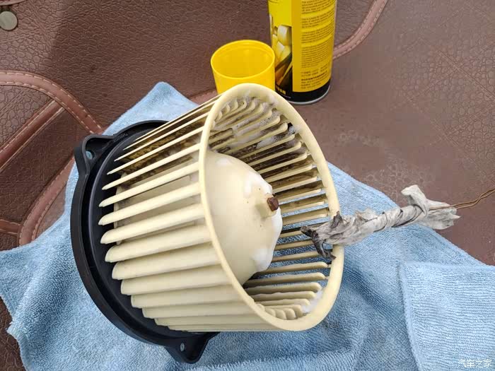

顺便把鼓风机先清洗一下

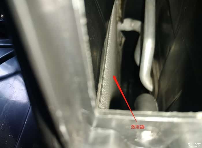

拆下调速电阻后,就可以看到空调蒸发器了,我没有针孔摄像头,只能用手机开着闪光对着开口凭感觉拍一张,角度有限,但至少确认了蒸发器位置。

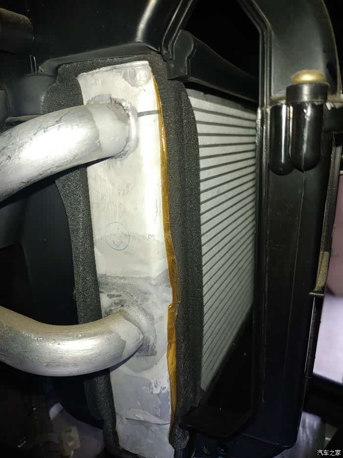

换个角度拍,暖风水箱这一侧还挺干净,有点灰尘而已。
