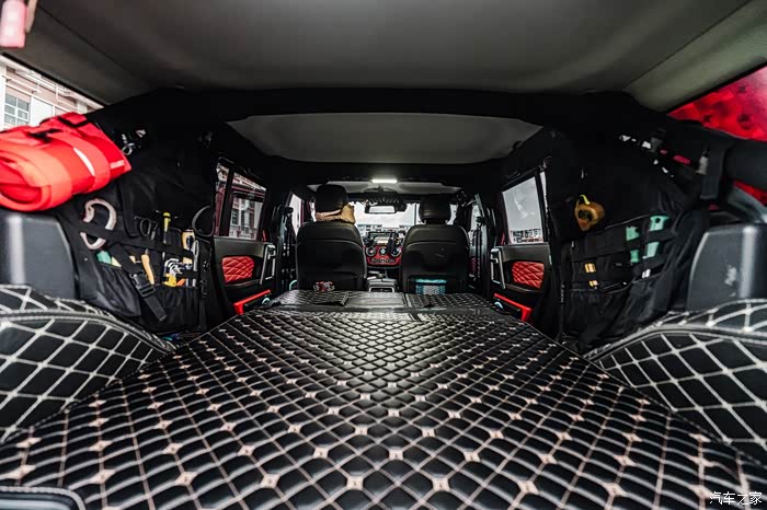

相信很多40车主都为40的床年改装都比较伤脑筋,因为BJ40自带的座椅是有一定斜度,网上加魔盒的方法依然无法做到全平, 还有车友要焊铁架子, 定制各种各样的支撑板, 非常复杂耗时间,耗财力
不是全平状态露营睡觉是比较难受的, 现在有车友开模了一种支架改装后可以达到全平 , 在车内也可以伸直腰坐起来, 最大限度的利用好后排空间,给各位车友分享一下, 做个参考。

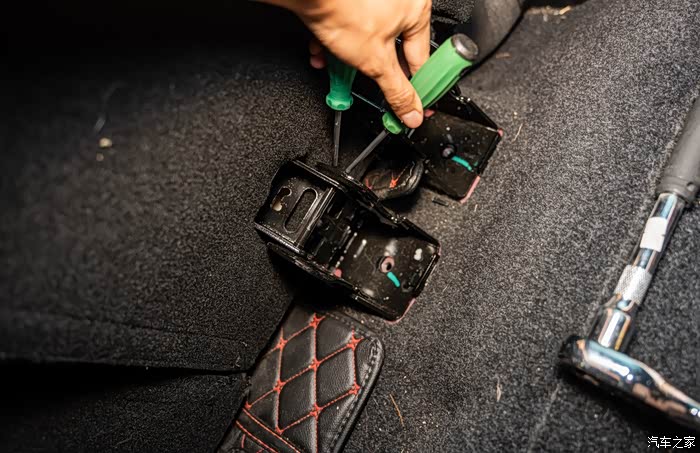

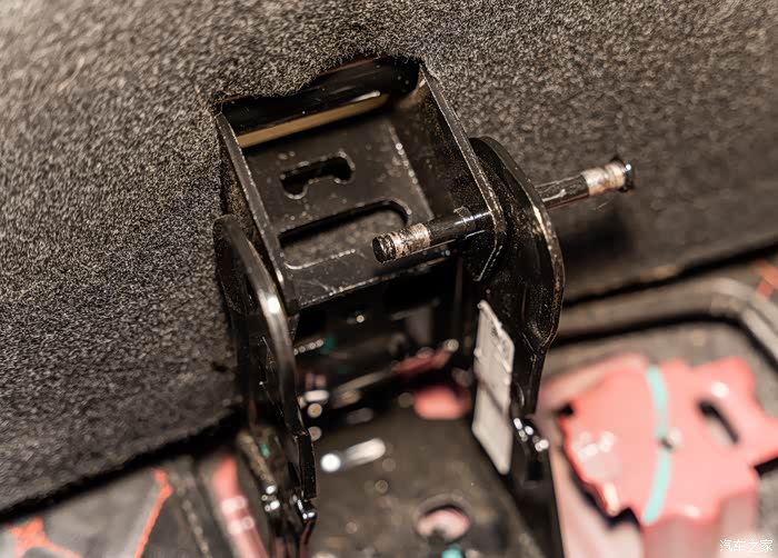

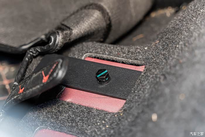

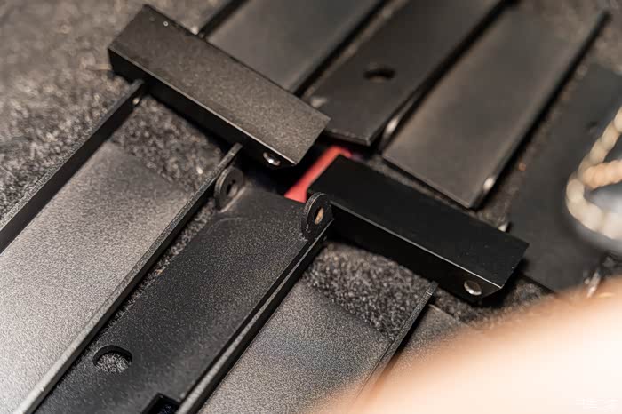

改装过程也比较简单, 加装一个魔盒后,后排座椅支架直
接原件替换,把原装支架拆了,装上改装支架就可以
拆装
个人可以独自完成, 小黄鱼里300左右就能购入, 非常高

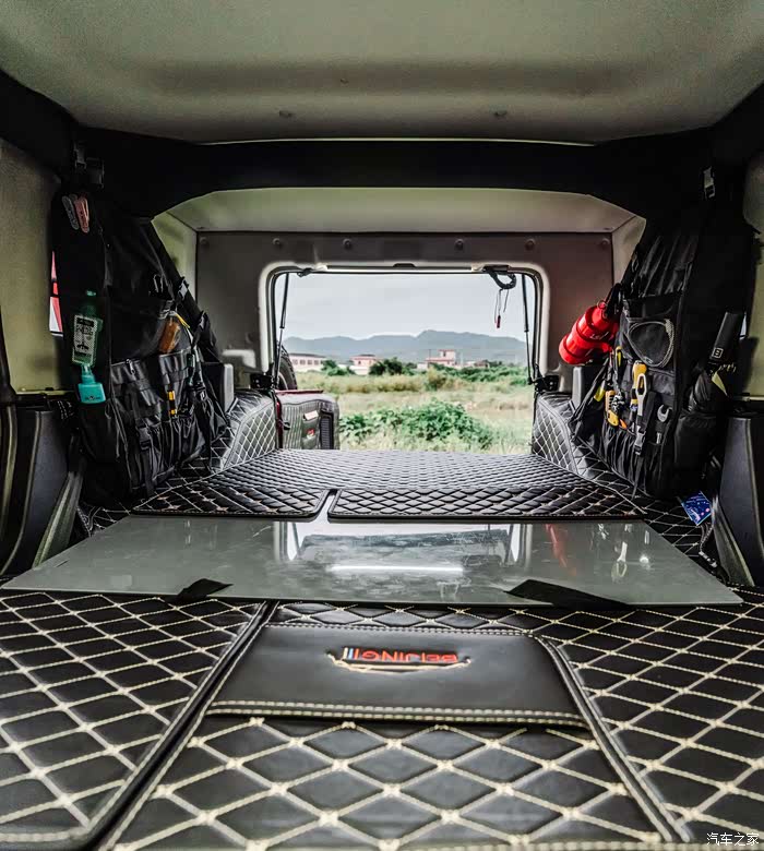

性价比, 可以看到改装前后斜度变化非常明显, 空间利用

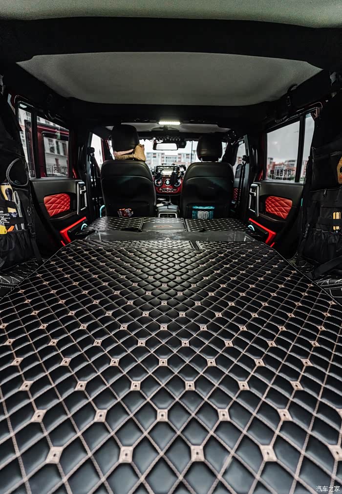

更加充分,改装后座椅坐姿没有变化, 露营时正常放下座
椅往前移动就可以达到床车全平模式, 中间会留下一块空空隙, 可以用一块木板盖住, 空隙还可以放置很多物品
再放上榻榻米或者充气床垫睡起来就很舒服啦

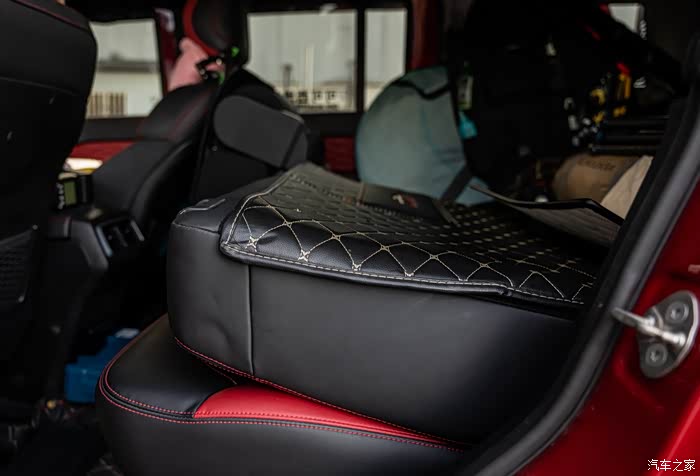

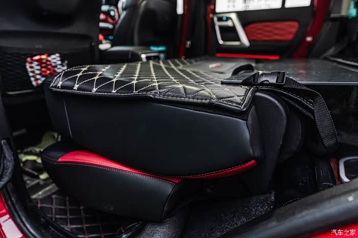

原装斜坡很大  改装前
改装后
经过我们亲测睡 了四晚, 极力推荐| 这是我目前 了解过最
好的改装方案了, 欢迎各位车友讨论交流
