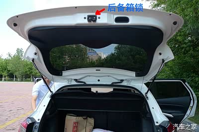

通常我们打开背门,都是在外面进行的。非常时刻必须从内打开时,平时不留意,遇紧急情况干着急找不到门道,会错失脱逃良机。因此有必要未雨绸缪,按照本图指点自行演示,以备不时之需,防患于未然。
郑重提示:本帖操作、步骤正确与否未获权威证实,只提锋驭车友供参考。
▲背门锁,看箭头所指。
