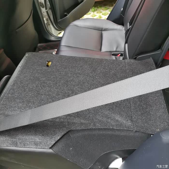

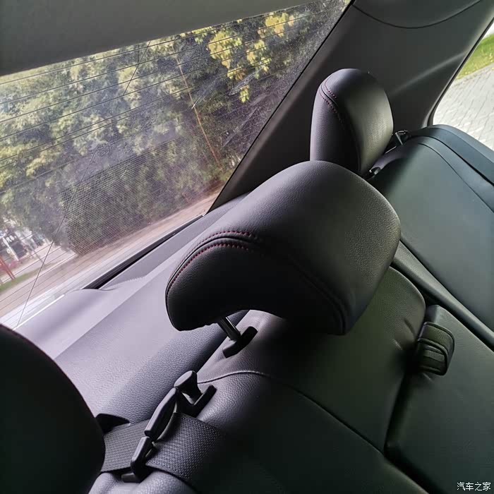

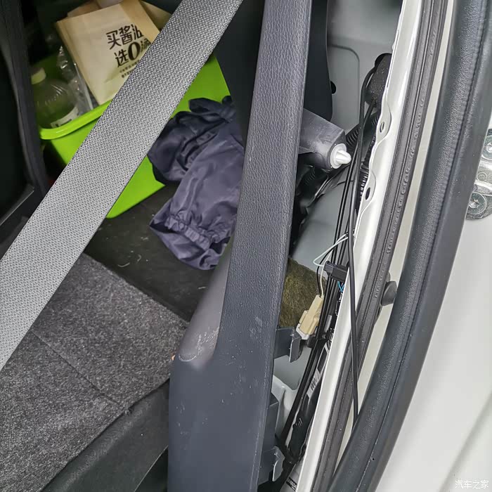

先把座椅放到,不用拆座椅哦

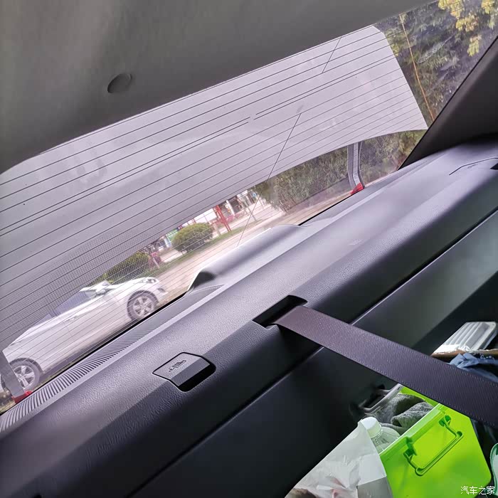

用力拉开左边这个装饰板,做好轻点,拉掉一个卡口就可以了
同样拉掉右边装饰板

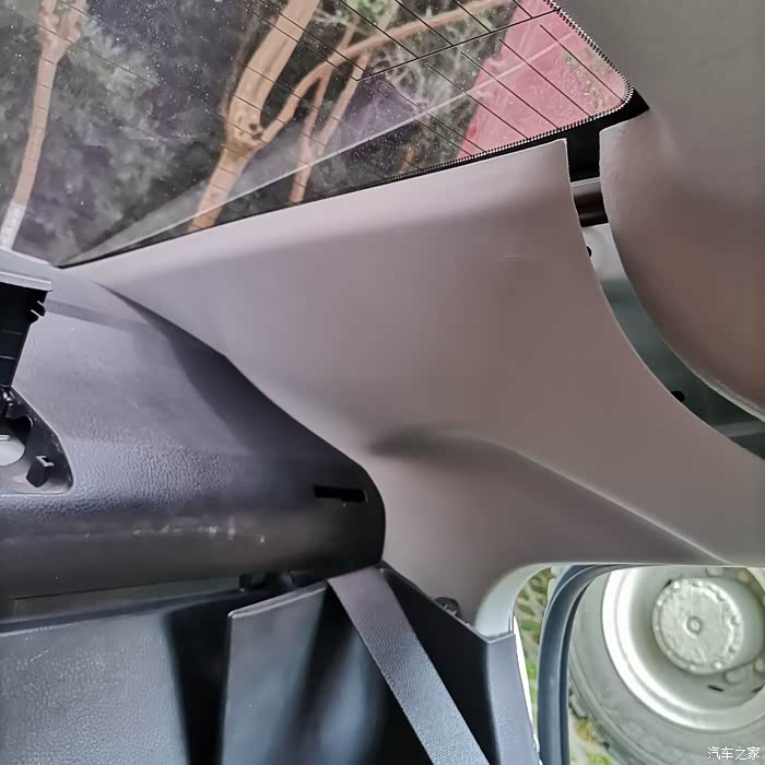

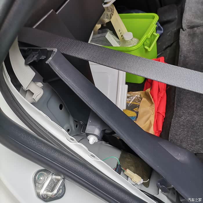

拿掉右上的装饰板,有4个卡口
这是左边的
拿掉后的样子

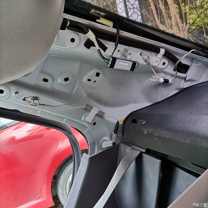

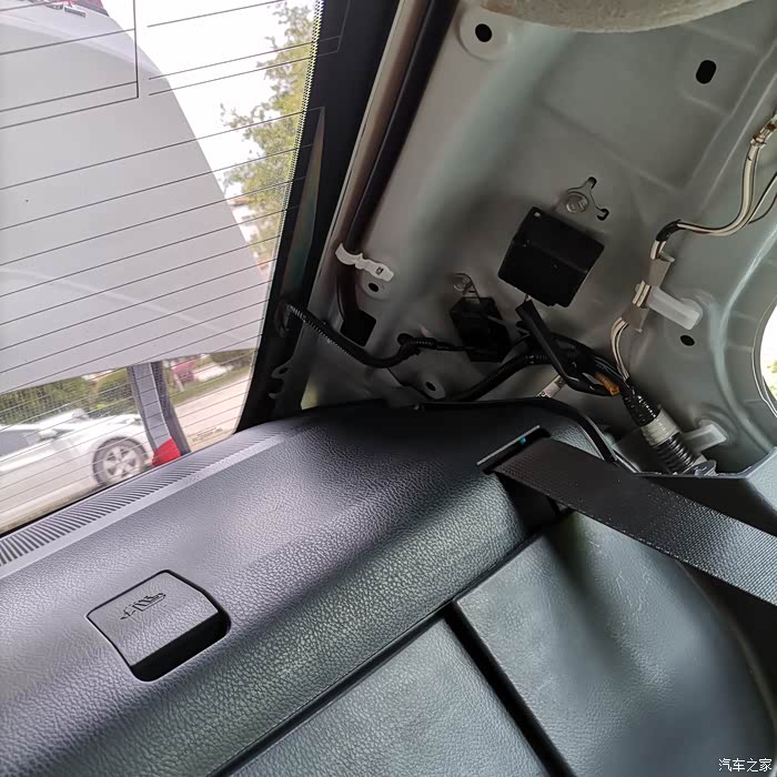

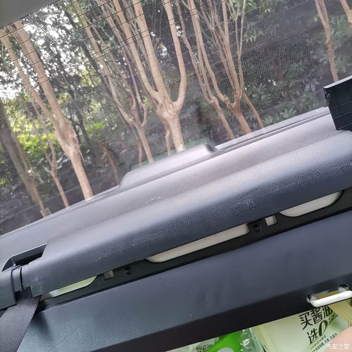

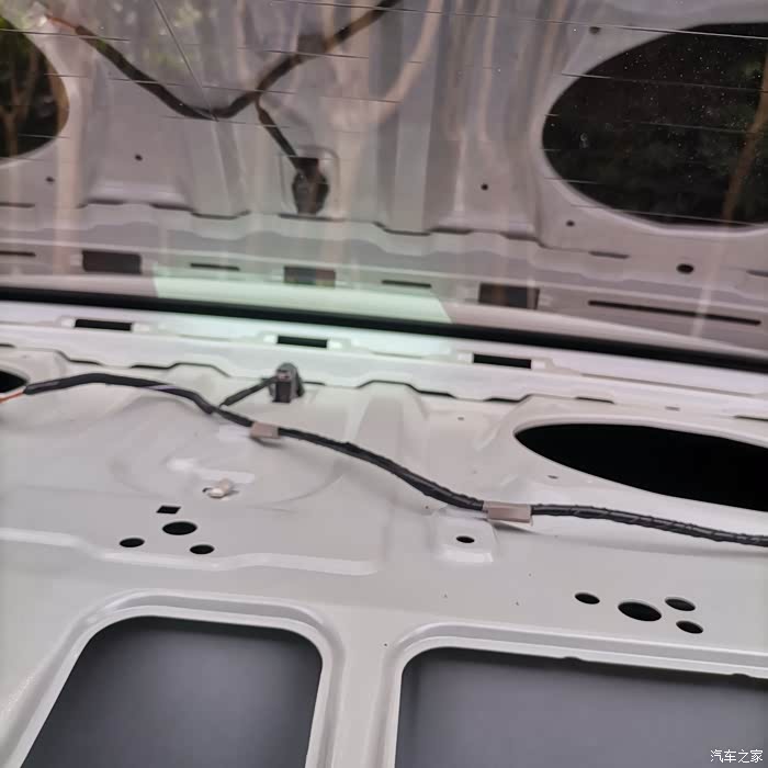

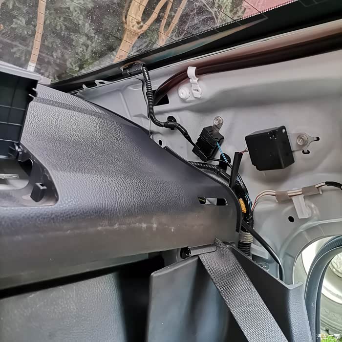

用撬片撬起这块后备箱盖板,用力一提就起来了,只有3个卡口,然后往自己身边拉,注意下面有一根高位刹车灯线哦

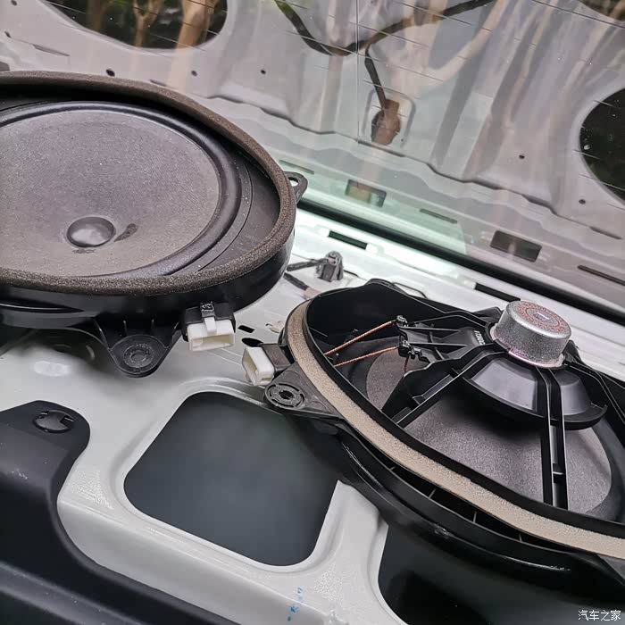

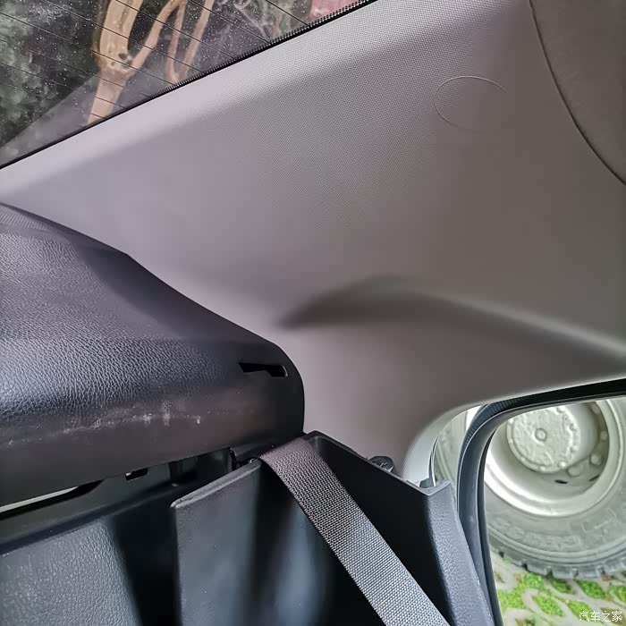

看到原车喇叭了
还是拆
是不是感觉太差了

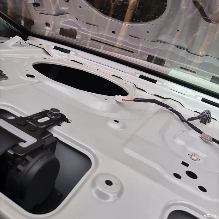

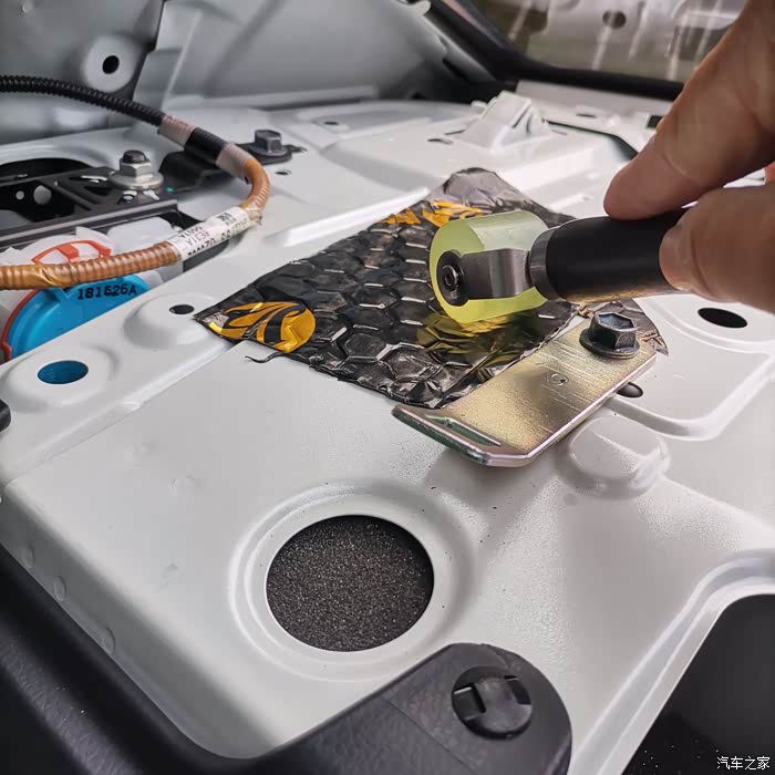

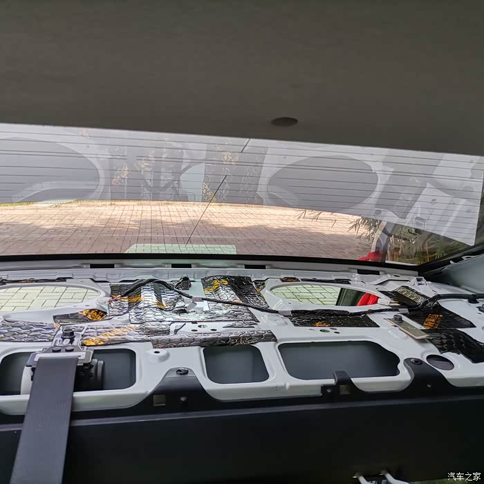

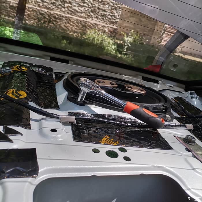

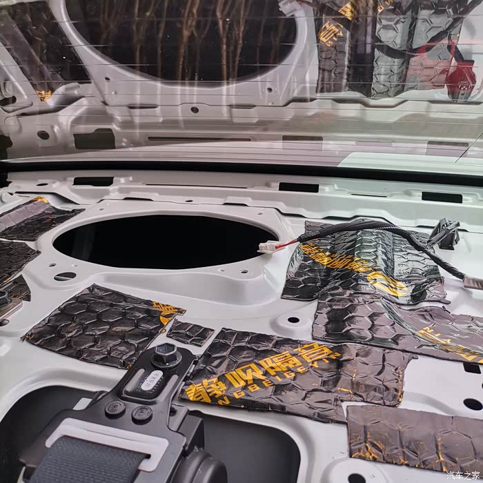

开始止震板施工
继续

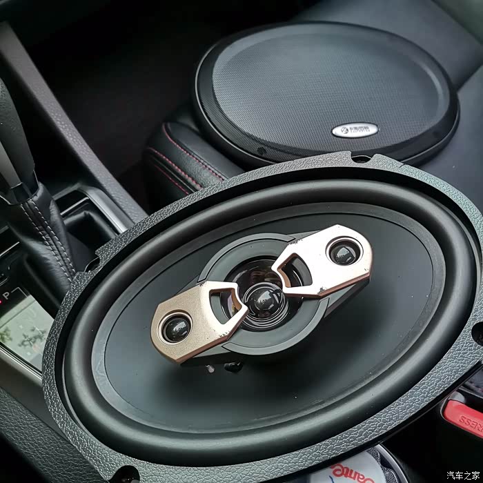

这是我买的同轴6x9的
止震板搞定

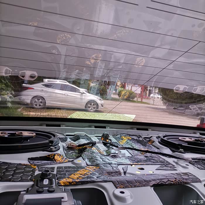

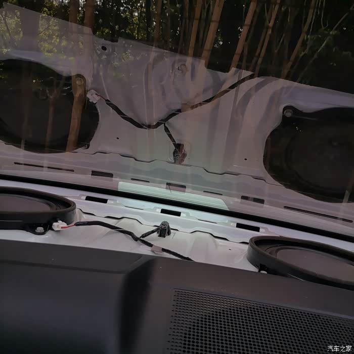

开始装喇叭

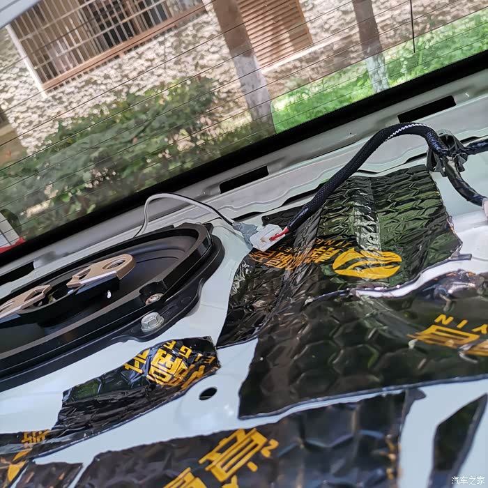

我把原车喇叭插头拆下来了,线从下面接喇叭,,另外后面两个喇叭的正极是一个是红色   一个是黑色,

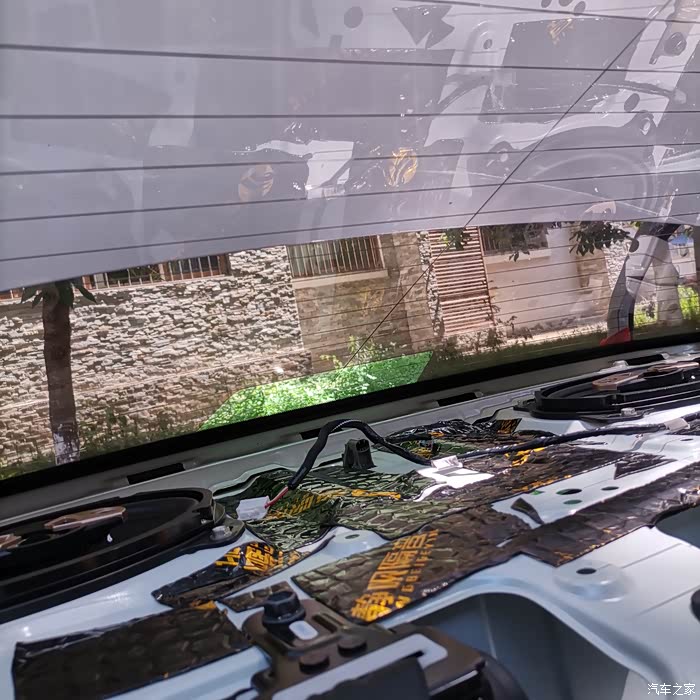

这是喇叭已经装好,线也固定好了,剩下的就是装回盖板了
