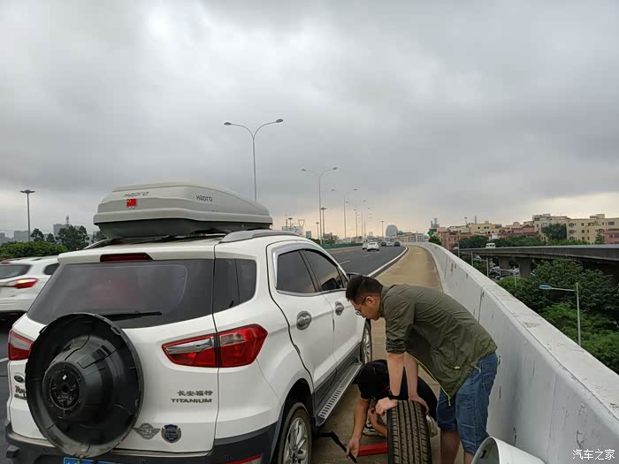

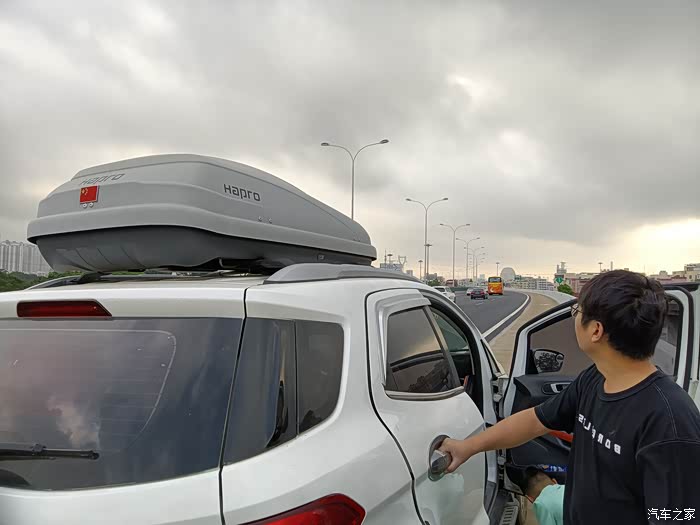

本来计划是上午8点赶到琶洲展馆的,结果轮胎突然爆了。那会儿跑高速公路,快到了广州圆,已经看到了广州圆的,我的外置胎压监测仪突然滴滴滴急促的响起来,我快速瞟了一眼胎压监测仪表上的数据,右后轮胎压从2.1bar直线下降,1.2bar。。。0.5bar...才几秒钟时间就变成了0.1bar。我意识到右后轮肯定是爆胎了,松油门,打右转向灯(当时我在快车道),慢慢转到应急车道。这个时候千万不要紧急猛踩刹车,很危险。
翼搏的备胎,从来没用过,哈哈。

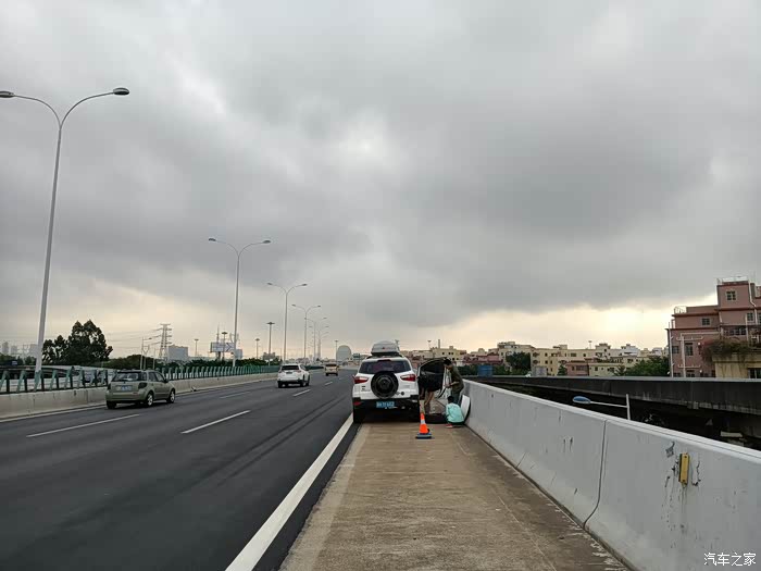

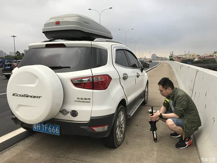

我立刻翻开后尾箱的千斤顶和反光板,还有汽车之家的折叠雪糕筒警示桶,放置在车后面100米处,安全第一。
雪糕筒是我儿子很好奇,看完就拿后方放置了。

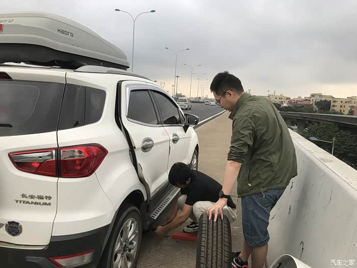

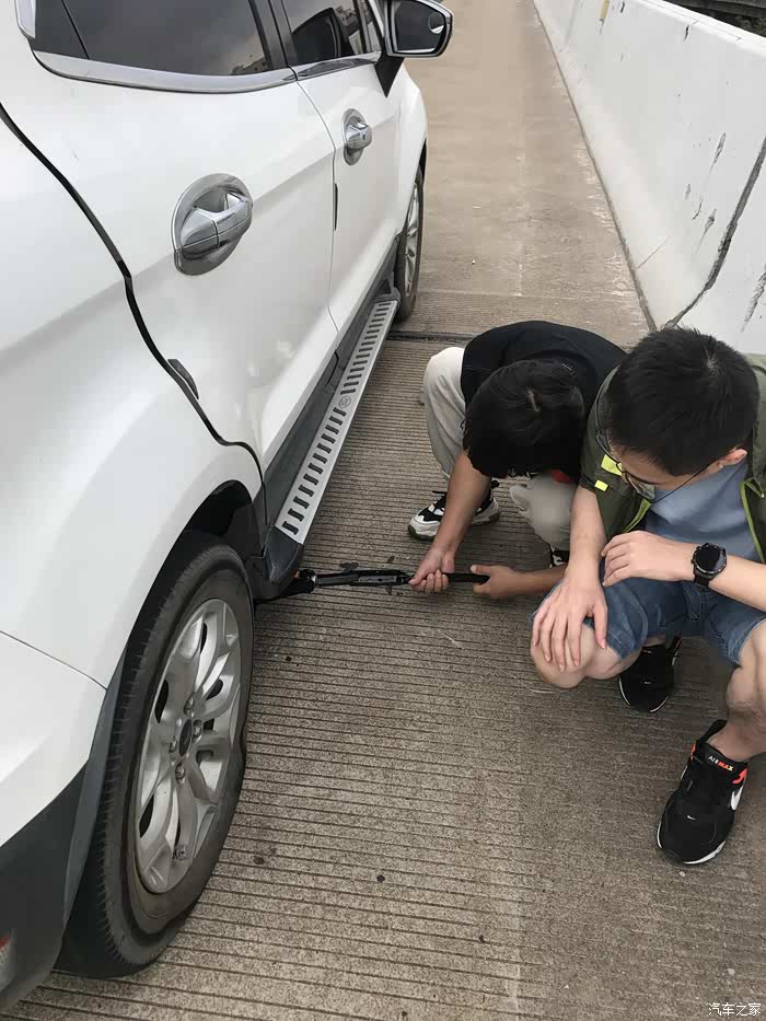

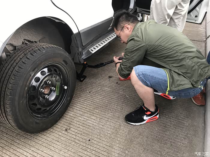

这位车友面对着轮胎,拿着千斤顶不知道怎么使用,还是我来指挥一下吧。
换个人来使用千斤顶
先用千斤顶把车子右后方顶起来。

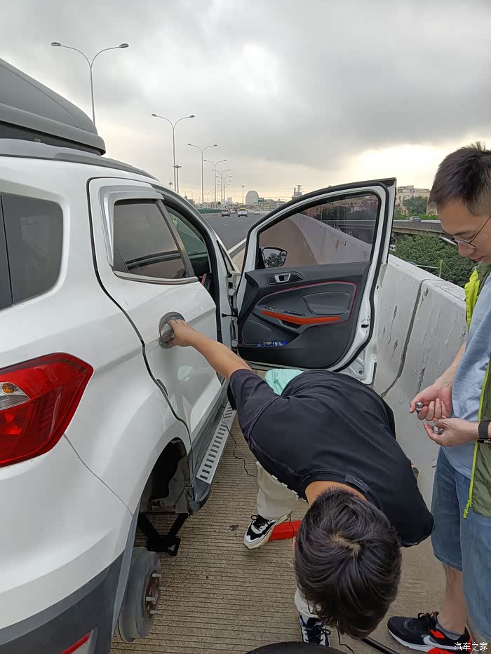

然后赶紧打开后排车门,把正在睡觉的三位车友喊起来:“快起来换轮胎啊,爆胎了”。那几个兄弟睡得回笼觉,迷迷糊糊的爬起来。

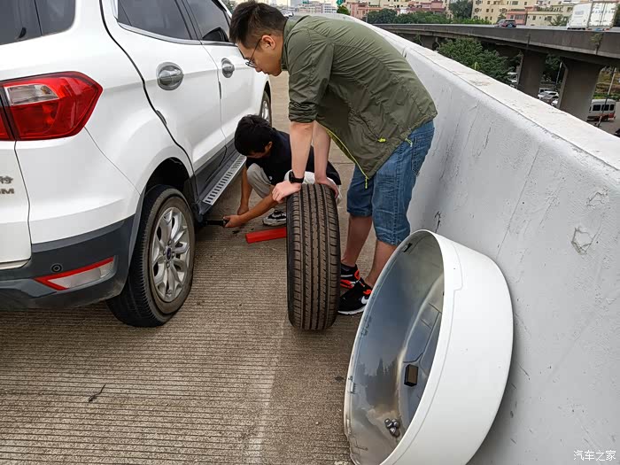

放好反光板和反光雪糕筒,再来顶起车身,拆轮毂螺丝。

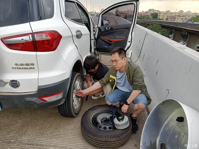

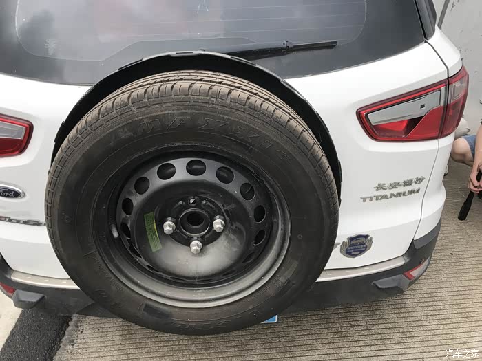

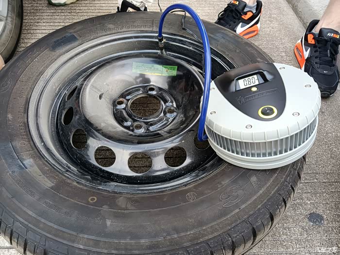

人多力量大,几分钟就拆下来了。备胎已经6年没动过,新车买回来到现在都没摸过备胎。还好我随车带了米其林电动充气泵,先给备胎打气到2.5bar的标准胎压。
备胎这几年基本上都漏光了胎压。
打气时间大概需要3分钟,看好上面的胎压数字。
备胎打足气压,再把外置的胎压监测仪右后轮探头从破胎上拆下来,拧到备胎气门芯上,这样备胎在使用过程中就可以继续被监测胎压了。关于内置胎压和外置胎压的选择,群里的车友也经常讨论优缺点,在我看来我还是觉得外置胎压监测仪好,这个情况下比内置的要好。

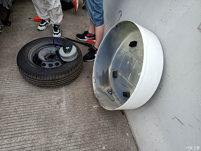

翼搏的顶配原车轮胎型号时205/60R16,备胎是低配翼搏车型的铁轮毂,备胎尺寸时195/60R16。从型号上可以对比出,备胎比全尺寸的备胎要窄1厘米,这个差别并不是很明显,所以我把这个换胎时图片发到群里,很多车友都说这个时全尺寸的备胎啊。
其实是非全尺寸的。
安装完毕,放下千斤顶。翼搏的这套工具还是非常好用的。
拆下来的旧胎,可以连轮毂一起放在后面备胎罩内挂起来的,罩子也可以正常扣上去,所以说,翼搏的备胎罩内饰可以放的下一个全尺寸的备胎哦。
