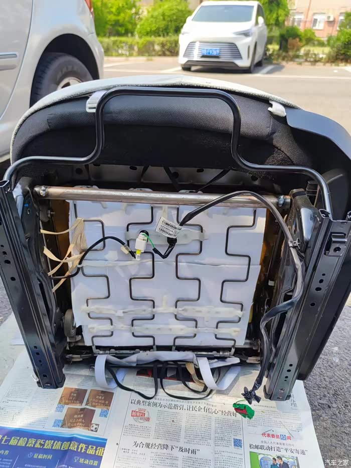

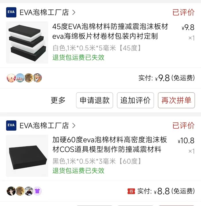

老狮子12岁了,行驶状态很不错(哪坏修哪,不要过度维修)。最近自己动手修复座椅塌陷问题。首先购买EVA泡棉,2种硬度的,硬度高的(60度,黑色)购买3毫米的,低硬度(45度,白色)的5毫米。
2种硬度和厚度,以便根基自己车子塌陷程度需要自行添加达到需要的高度。

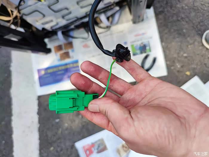

用T40的内六角扳手卸下座椅的四颗螺丝,插下座位底部的传感器插头(用一字螺丝刀挑开即可)

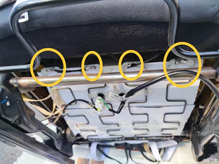

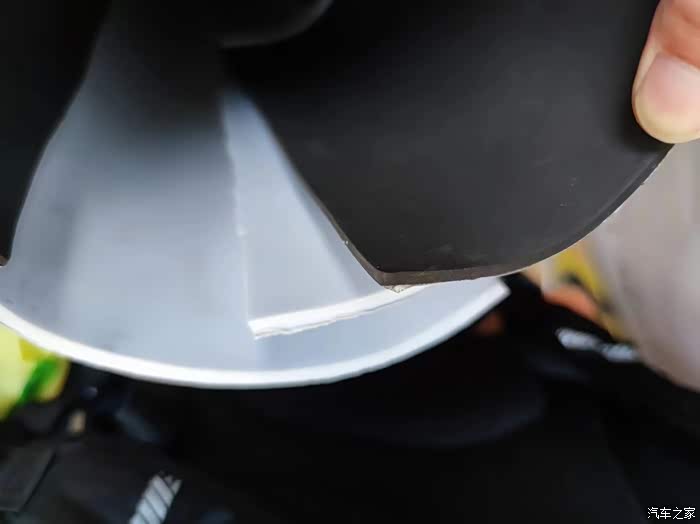

黄圈圈是弹簧与座椅底部挂钩处,带上手套向上提拉即可摘下弹簧,将泡棉裁成33X34的大小插入弹簧与原车座椅海绵中间即可。低硬度的靠近黄色海绵不影响舒适度;高硬度黑色泡棉贴近弹簧,利用硬度高不怕弹簧深度嵌入。
我的座椅塌陷比较明显,一共用了一层白泡棉三层黑泡棉(其中两层根据实际情况缩短长度,着重增加后屁股位置)。
前后一共用时1小时,修复效果还是挺不错的。维修思路是借鉴狮友的办法稍加改良,这样避免大拆座椅的做法节约了时间与精力。供有座椅塌陷问题的狮友借鉴。
