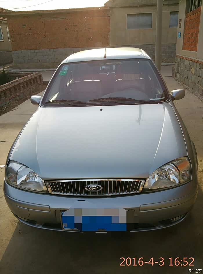

犀利的前脸

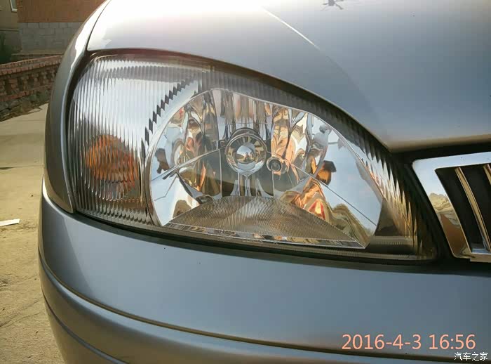

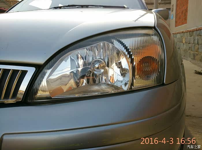

蜡烛大灯,网友说大灯产地德国,我说呢用了12年跟新的一样。
蜡烛大灯

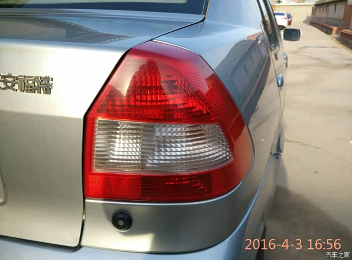

右后尾灯

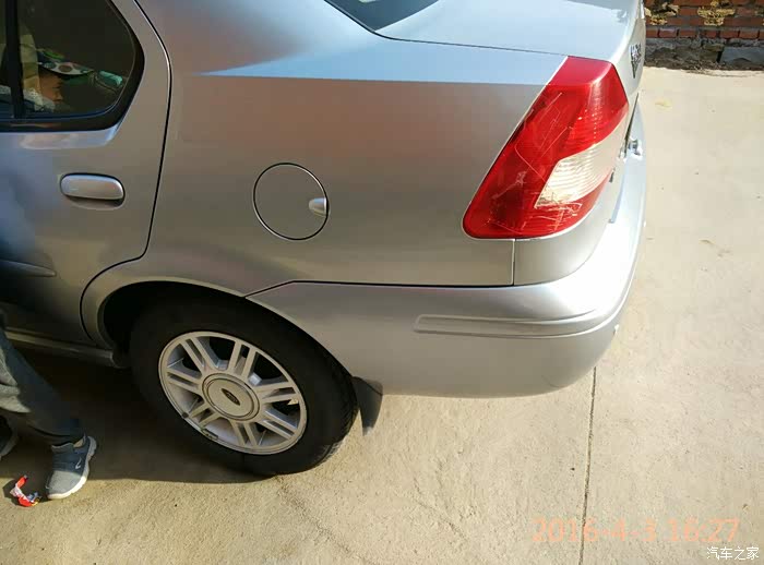

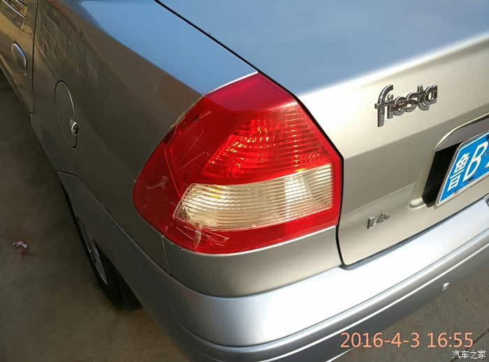

左后尾灯撞破了,副厂的70多,不换了用胶带粘粘也比副厂的强。

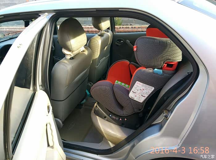

儿子的安全座椅,这可是儿子的功臣。后排空间小,座2人中好。

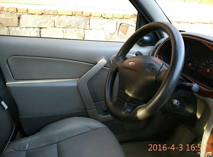

方小盘有点小。车窗升级器位置太低了,开过的人都知道。

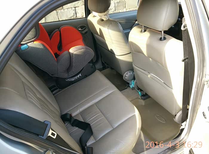

后排

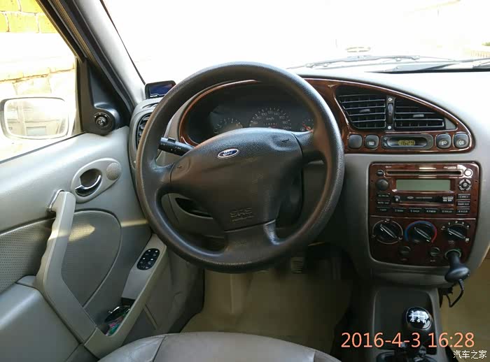

小三幅的方向盘,很有手感
这张清楚

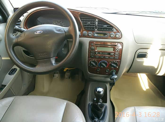

中控
仿桃木面板,有卡带、cd播放器。音响效果还是挺好。音乐播放器带密码,全车断电需要输入密码。防小偷???

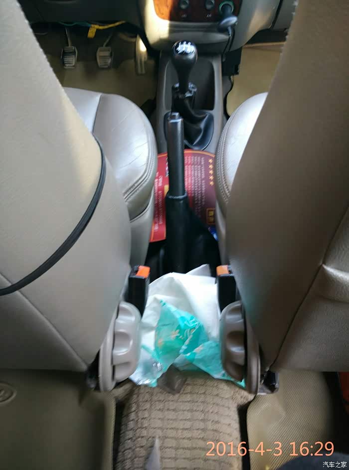

成年人座这里影响挂挡
手刹已经到顶了。

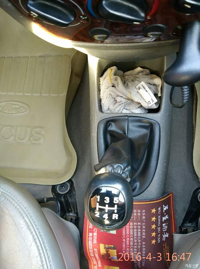

经典福克斯2.0用他的变速箱,就是挂挡没有那么顺了。

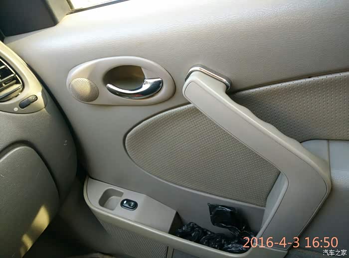

小高音喇叭

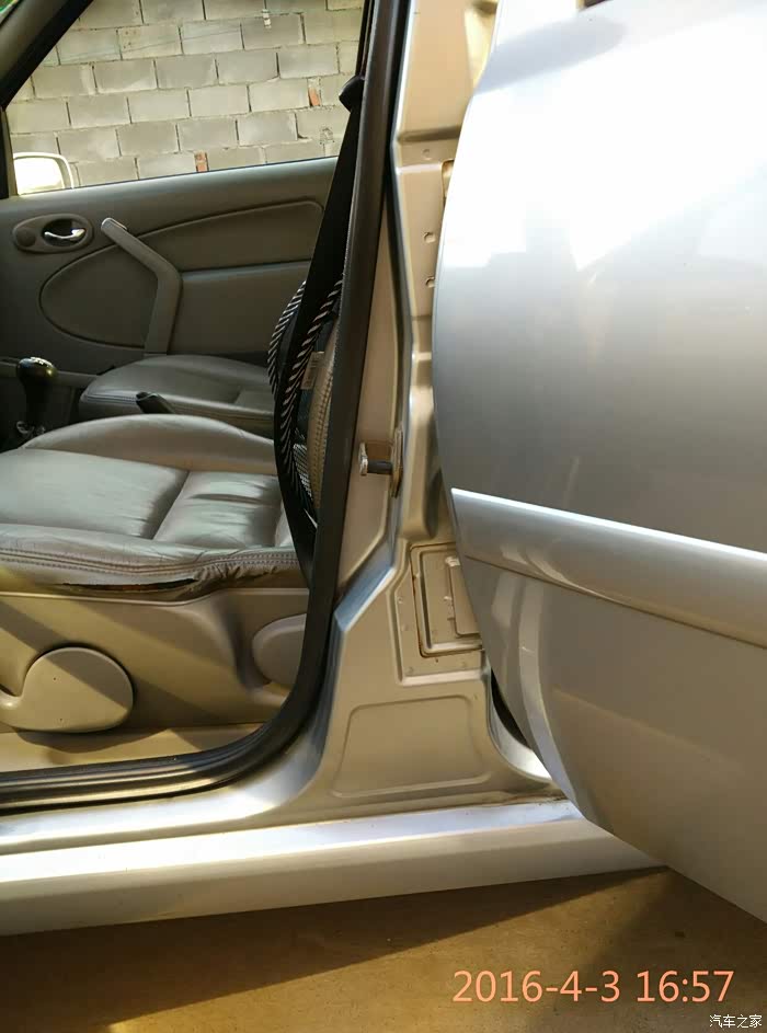

强悍的门合页,电线保护套都烂了。

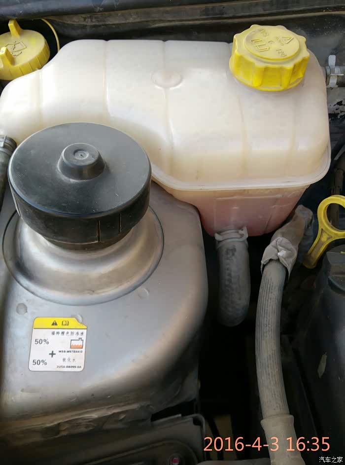

换的四通阀,网上淘的很好用,原车是塑料了,去年才退役,因为他把我扔我半路上。行驶中发动机前盖冒气了白烟,以为车自燃了,幸好知道车龄已高随车带着灭火器,打开车盖同时烟没了,从冒烟的地方找过去,一看温控阀接口断了,防冻液全漏了。幸好车险有免费拖车。
车太老了配件不好找,直接去4s修,还有个重要原因就是那里有那个老乡,从买车到现在一直是他给保养得,那伙计说这个也不行了都老化也要换,两个配件加工时要1000多,要提前订货,没有现货。还是塑料的,他说你原车的配件是那个年代,现在的配件质量不能跟原车比,也就说跑不了多久有就坏了。他说你去网上找找网上有卖铜的和铝的,他看人家过来保养有换过的,质量比原厂的还好。在淘宝上找到两个不到200,安装费没要,加了防冻液200元,省大了。
电线保护套都老化了,
一直用原车防冻液

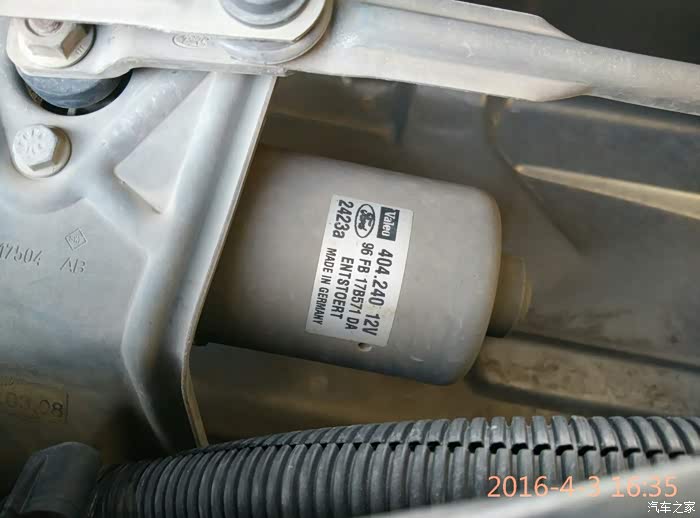

原车雨刷电机 产地  德国

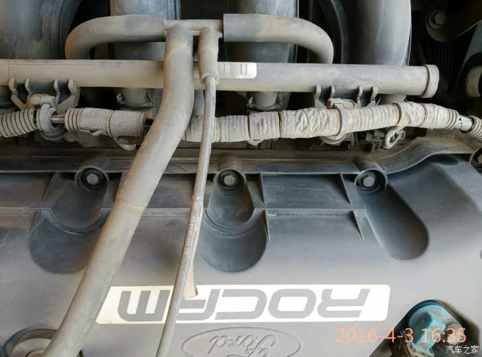

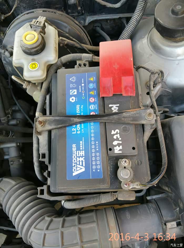

换的第二块电瓶,车不打火了,还以为电瓶没电了,换了新电瓶也出现这个问题,有一次跑着跑着全车没电了主要是在高速是,阿尼陀佛幸亏车速不快,也到收费口了,后车速度也下了,赶紧打火好了,小心翼翼的开出高速,给小舅子打电话说是高压线圈接触不好,好几年的毛病又犯了,以前有过这症状,免费拖车到四儿子那里,打开方向盘保护套,把电线剪断不经过保险直接把两跟电线连上,好了。

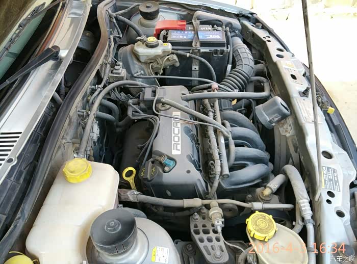

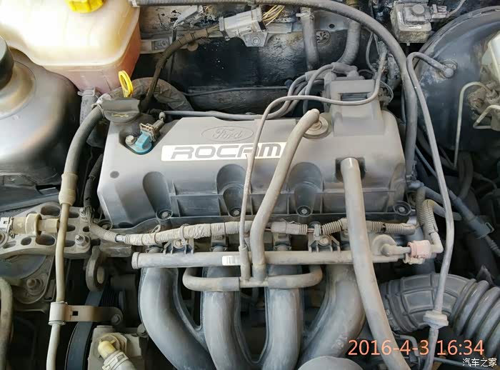

1.6小心脏干干净净的,动力杠杠的。去年气门漏油换的气门垫、火花塞、发电机和空调公用一根皮带,接近1000把,用了12年小嘉的发动机怠速比福克斯声音还要小,那款8气门的老发动机还是极有口碑的,开过的人都知道自然吸气的硬是让人开出涡轮增压的效果,油门不管你踩到哪里,动力都是远远不断。
