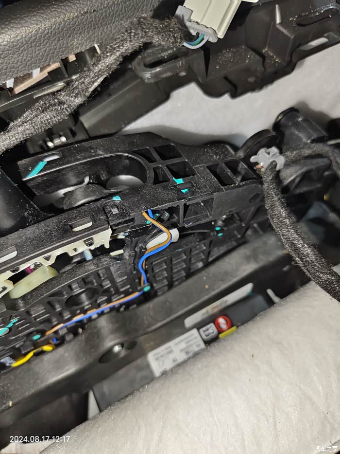

拆档把直接往上提就行,需要大力,但是也要注意别拉的太远了,下面有线连接的

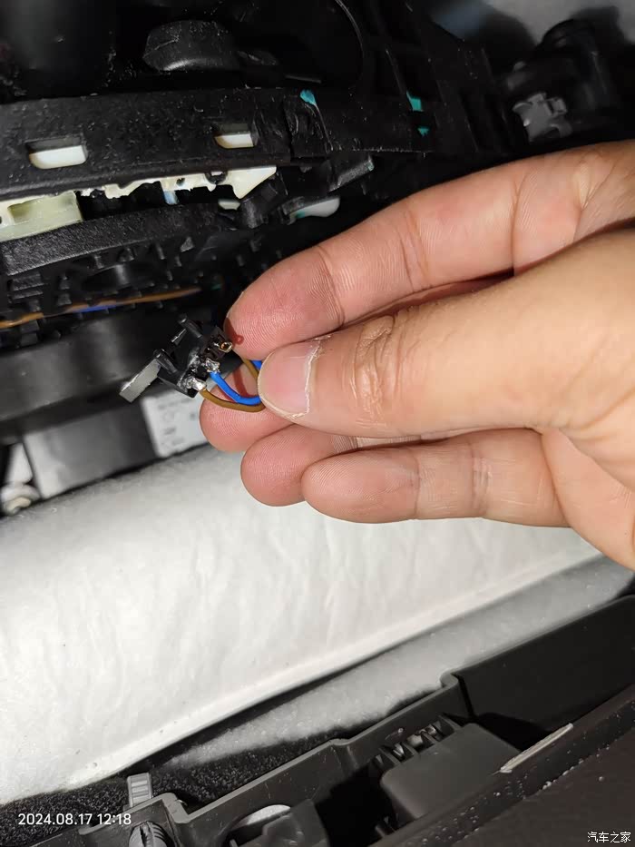

线上有个盖片需要取下来,注意卡扣还有力度

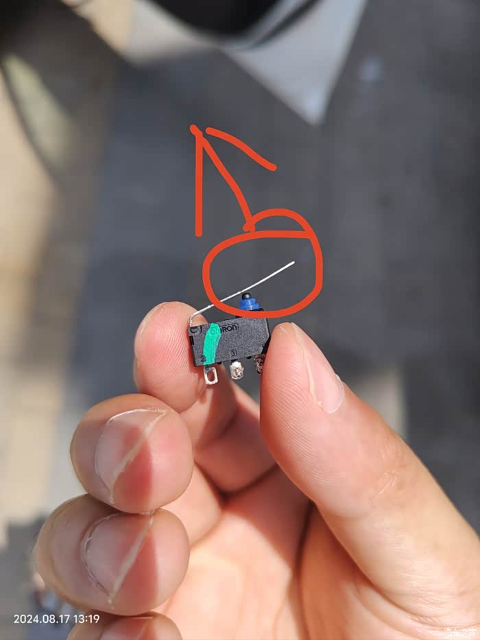

就是这玩意金属片有点弯了,可以掰一下应该能继续用
往箭头方向掰
我自己是换了个开关,注意需要焊接,工具需要准备齐全
