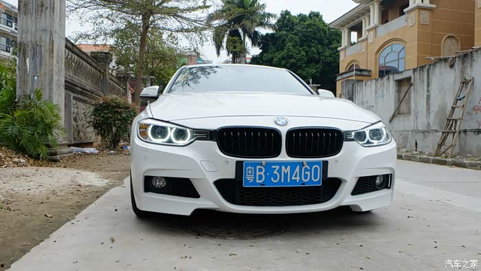

开三系的人都有想把自己车改成M3那种肌肉感,逐渐觉得3系的包围也烂大街的感觉,仔细的小伙伴们肯定会注意到,F30,F35,怎么改,用的中网也是那种长方形的中网, M3的中网是和4系一样的(除了凌迈宽体)

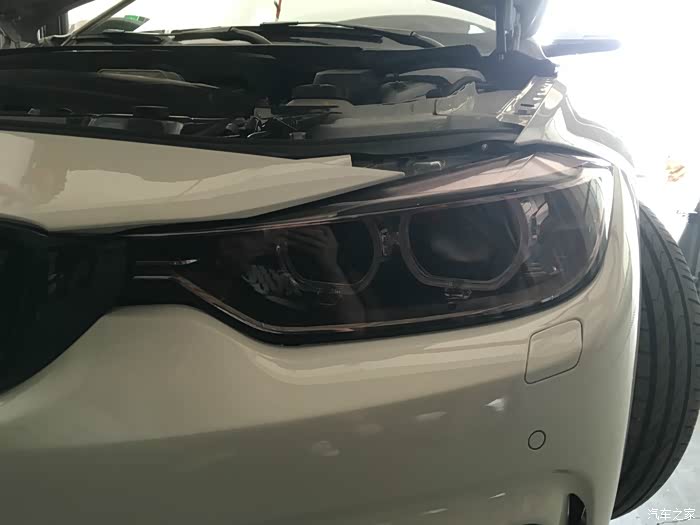

但是借鉴他的案例对比,发现灯位不对之外别的地方都能对的上,然后就产生了这样的想法,拿4系Mt包围切割,对上3系的大灯(4系大灯眼角位置较短,眼尾角度翘的更高,看起来杀气更重)

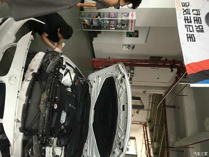

开工

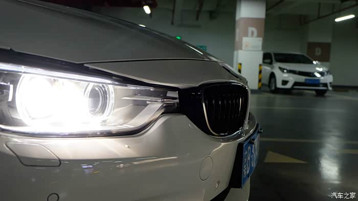

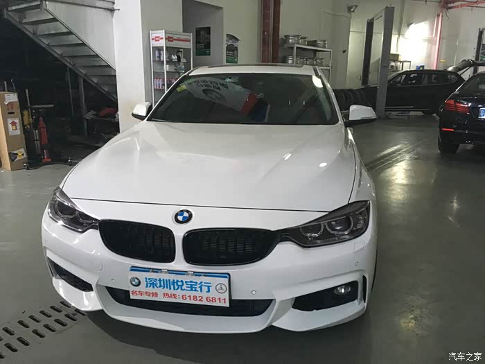

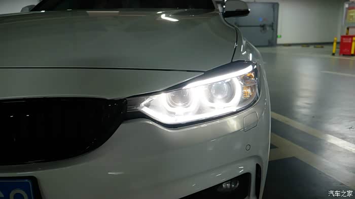

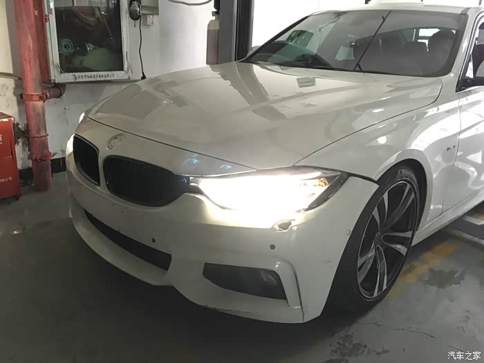

最多人换的包围,AN Mt,吻合度很不错,但是因为这个鼻孔看起来四四方方,车又白,鼻孔又黑,看起来更加四方了
看到M3的鼻孔,百看百射,一个字爽

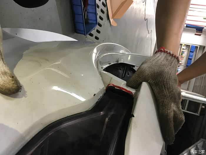

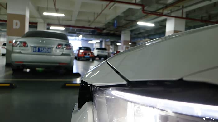

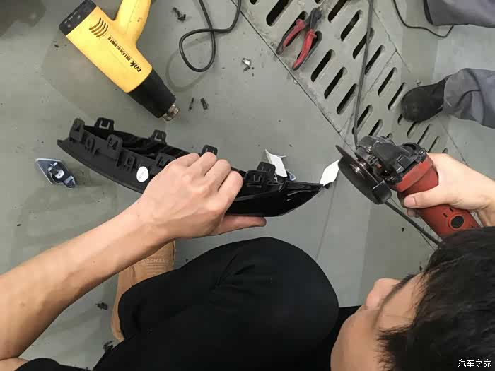

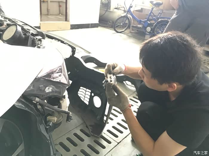

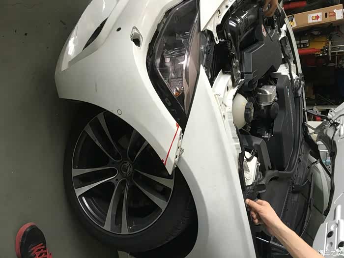

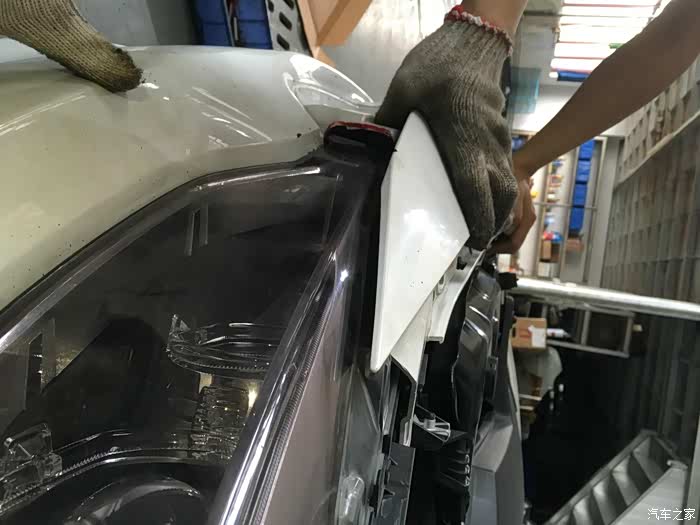

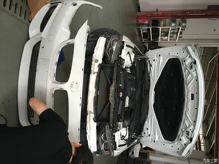

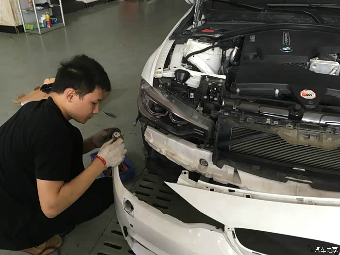

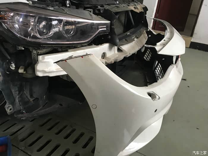

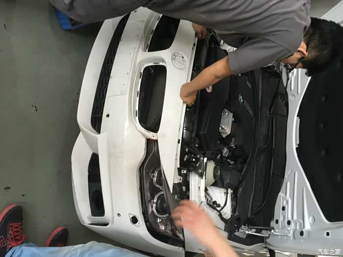

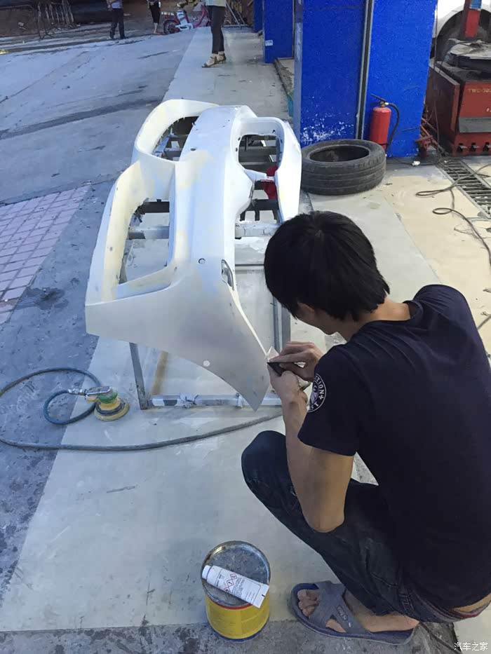

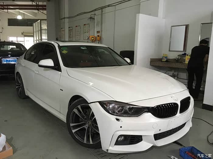

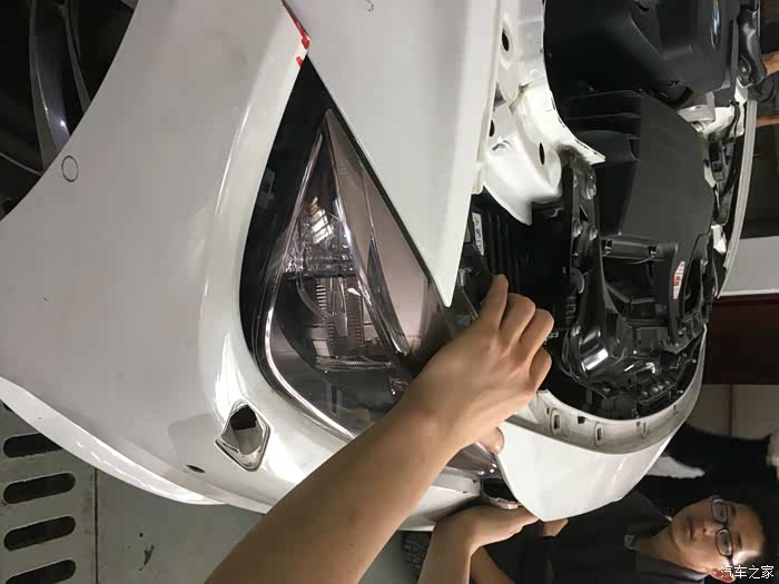

上面也有说到,因为三系灯眼角过长,4系包围不换灯,不可能直接安装的进去,所以切

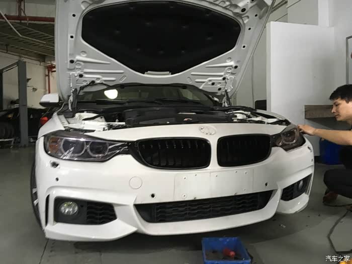

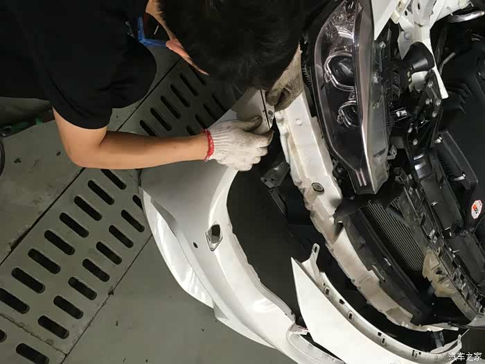

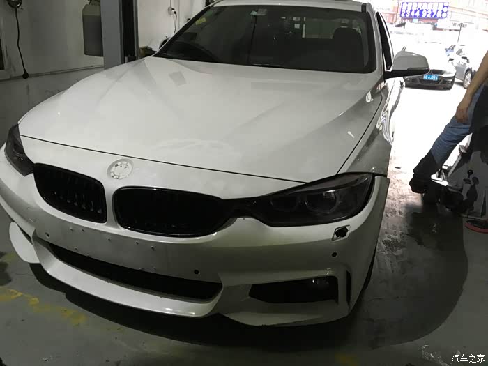

对位

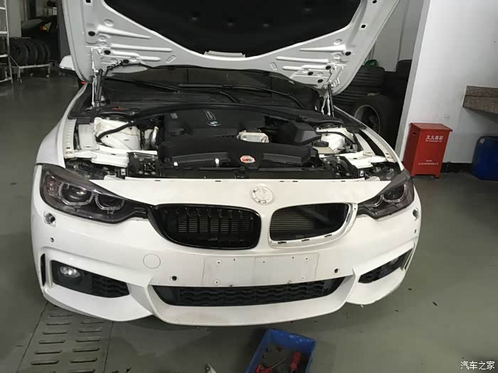

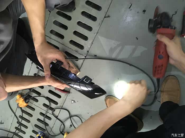

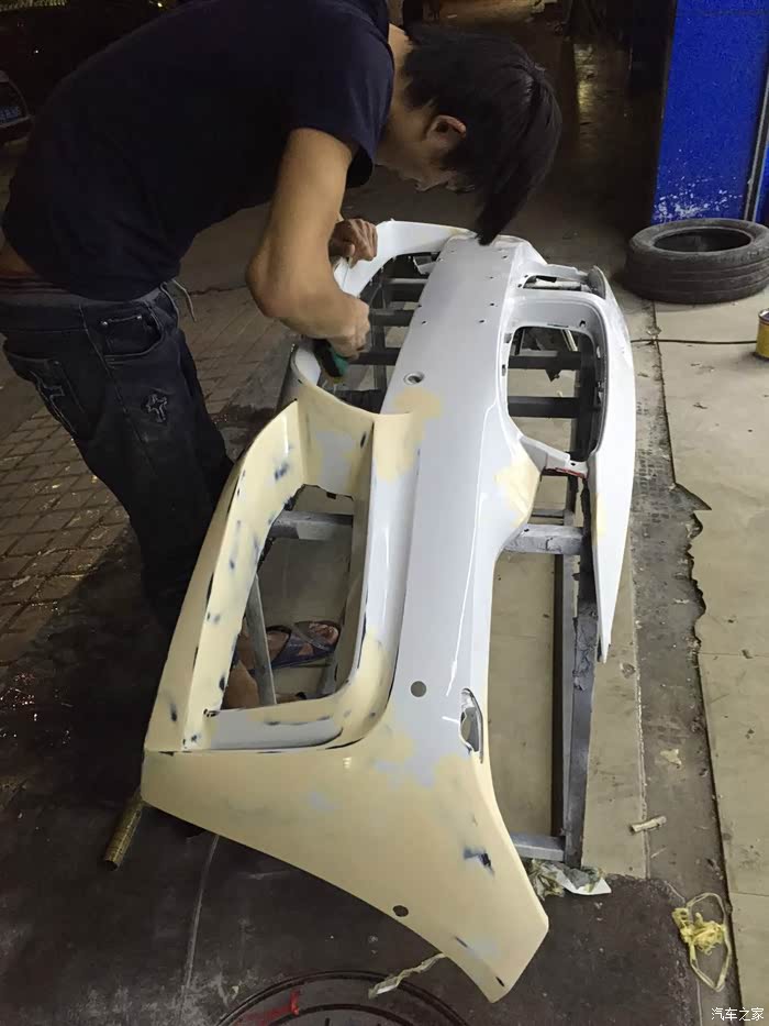

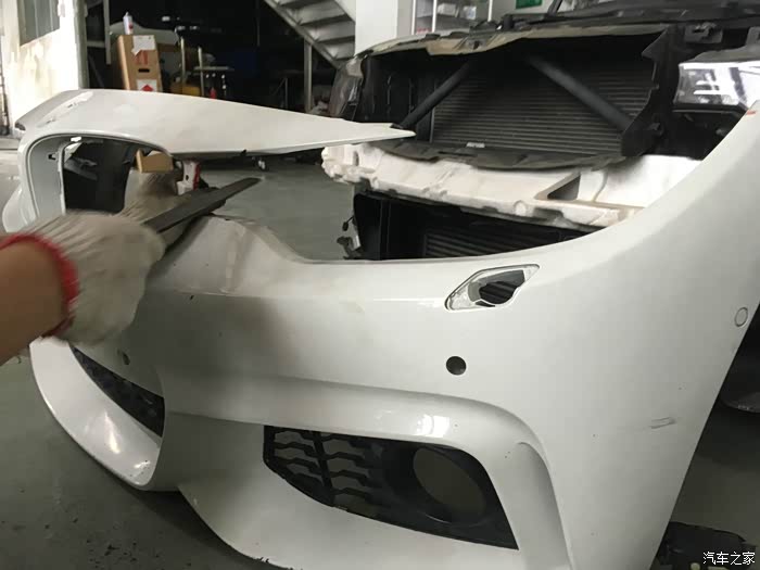

因为中网位置会到大灯,所以中网也要修改,一点点的打磨
鼻塞少了个孔

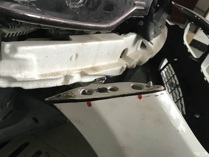

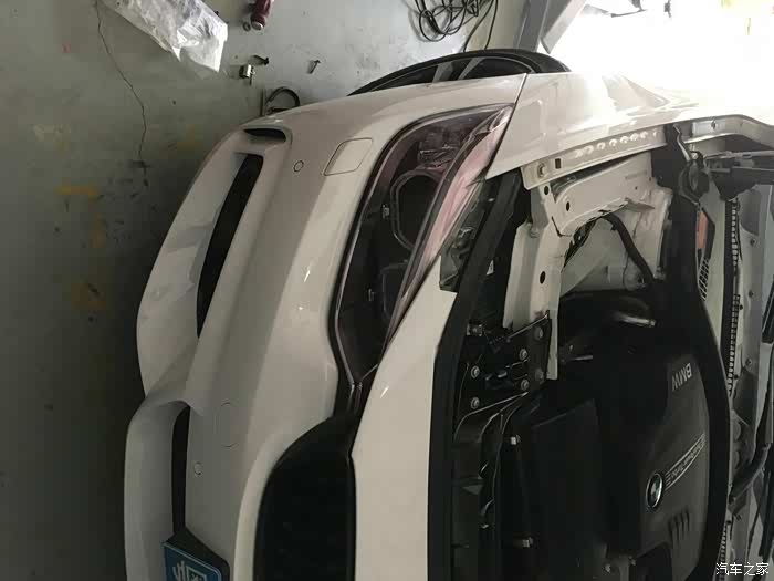

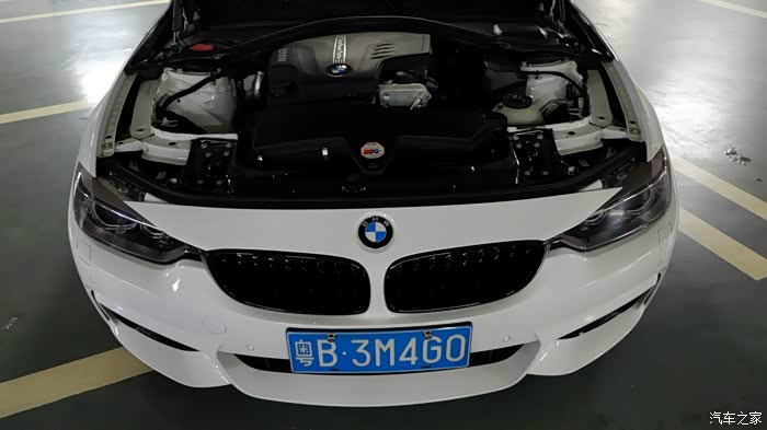

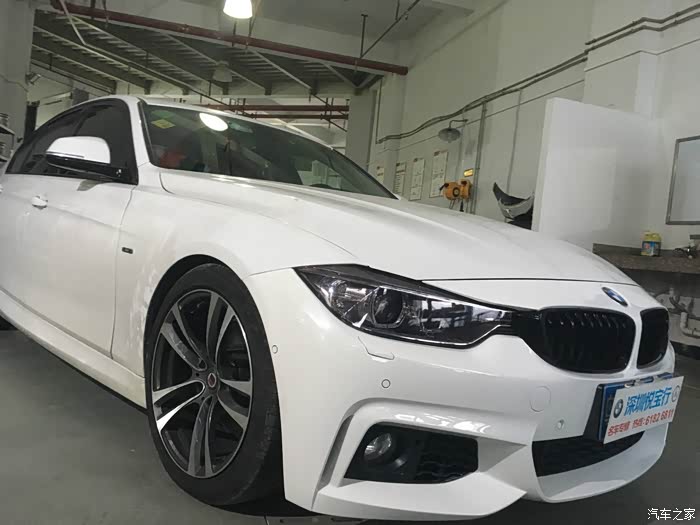

现在看上去已经完成一大部分了,但是还是因为大灯的问题,边边少了一节

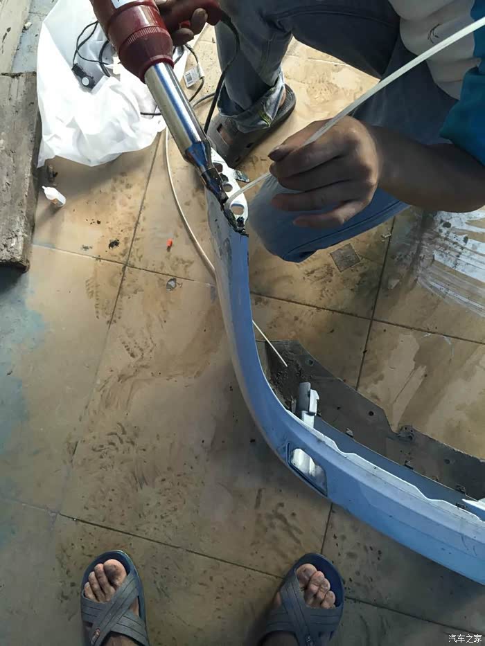

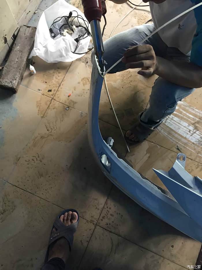

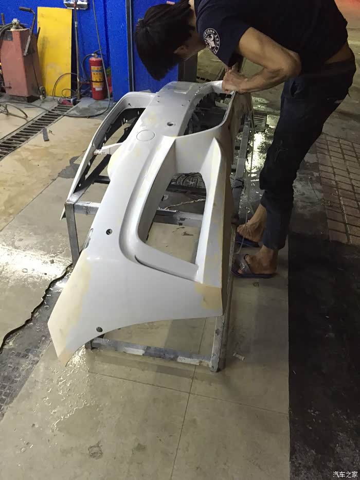

因为固定脚切掉了要重新做上去
补回之前因为大灯不对的位置

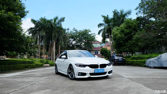

 写真开始

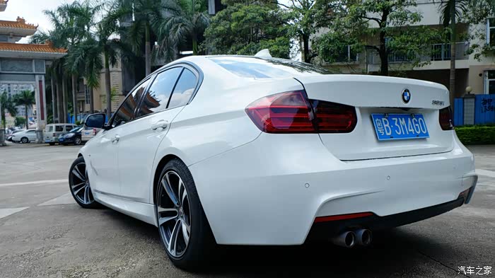

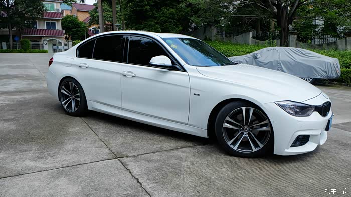

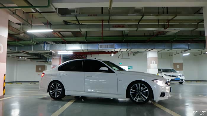

397s 18寸 这样看起来还是很大的

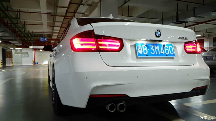

P排,能静能响

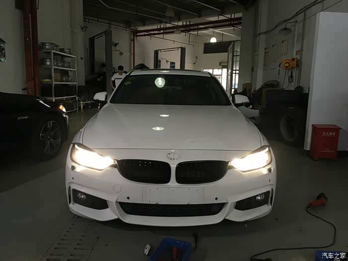

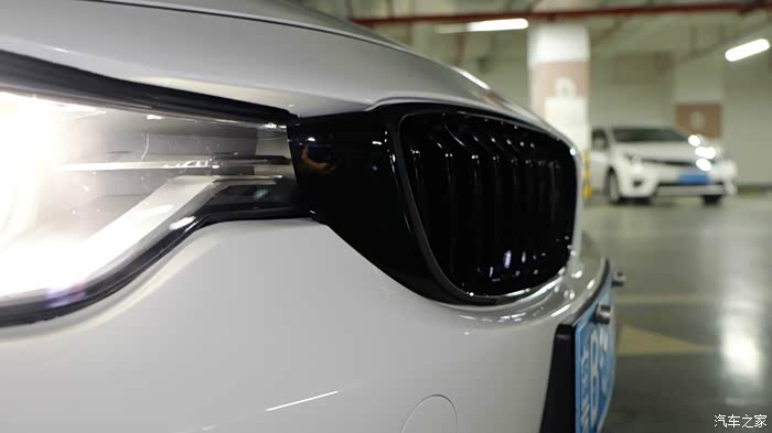

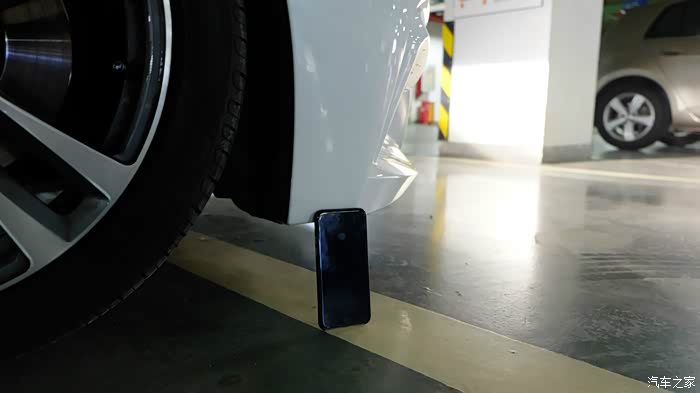

位置切割的算很不错了

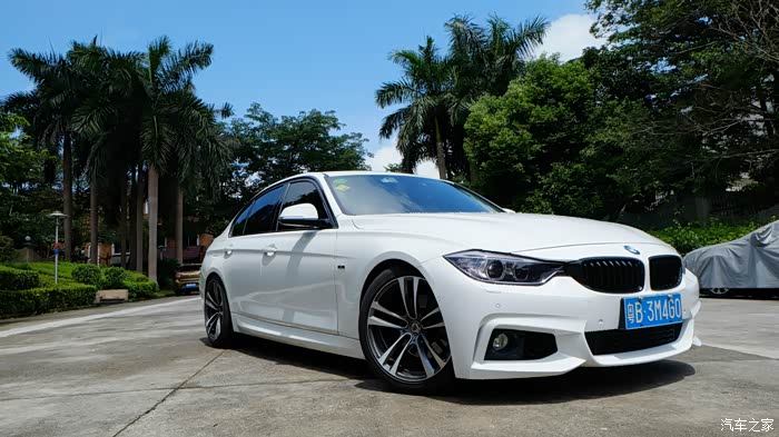

高度勉勉强强,有些地要注意

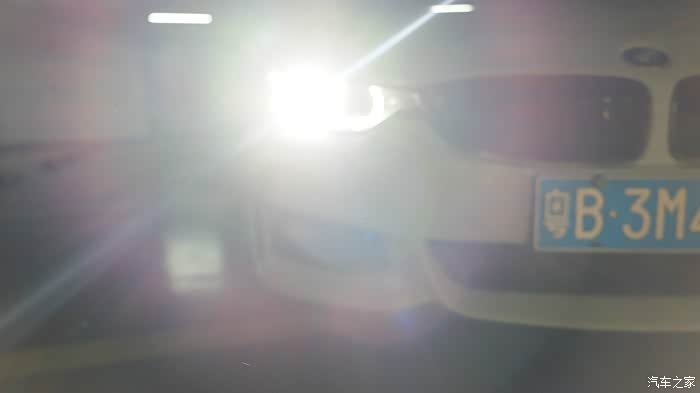

满意,做那么多就是为了你
在这里要感谢我的朋友勇胜还有一队人,说搞就搞,因为工程也不小,为了这个鼻孔也是纠结了半年没有办法,这些手工活不是人人敢接,不过我也信得过他,最后可能还有些小细节没有做到完美,但是我已经很满意的了,毕竟之前觉得不可能,不换大灯改四系包围应该算是第一台吧,如果也有同样的车友,有这样的想法可以来质询我,随时欢迎解答,车牌没遮,在路上有机会可以打招呼,但是千万不要推我车走,我可是送货车
