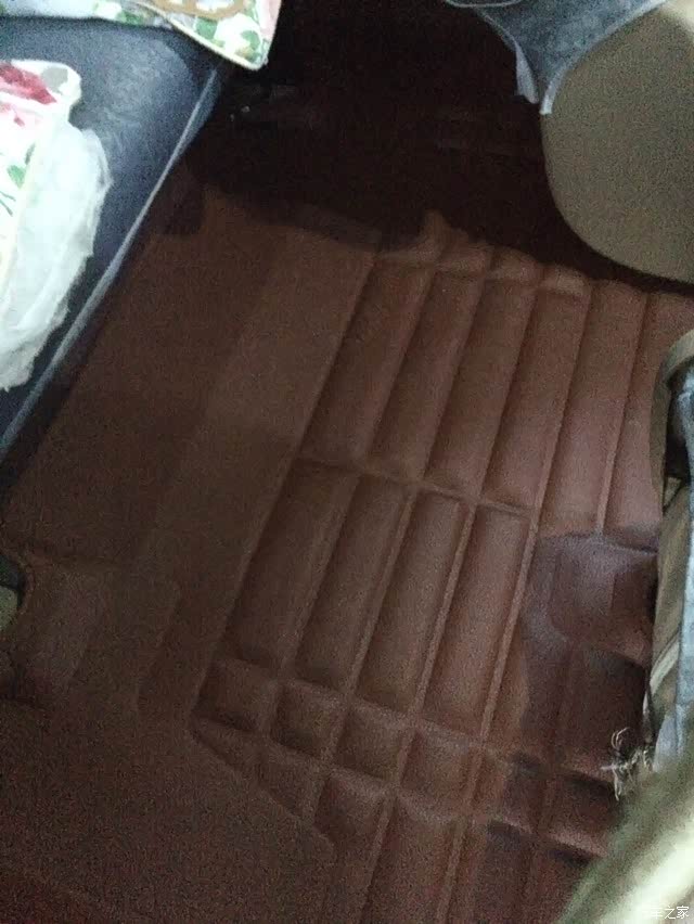

装饰店小哥正在铺地胶,说实话质量不咋地。

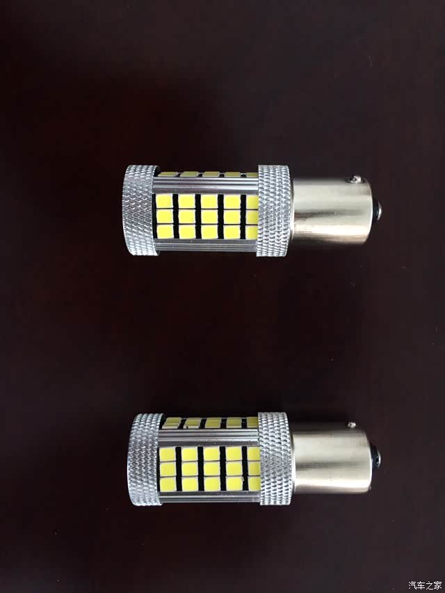

雪莱特灯泡

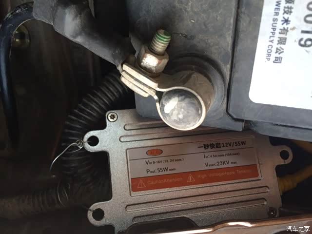

安定器!一秒快起

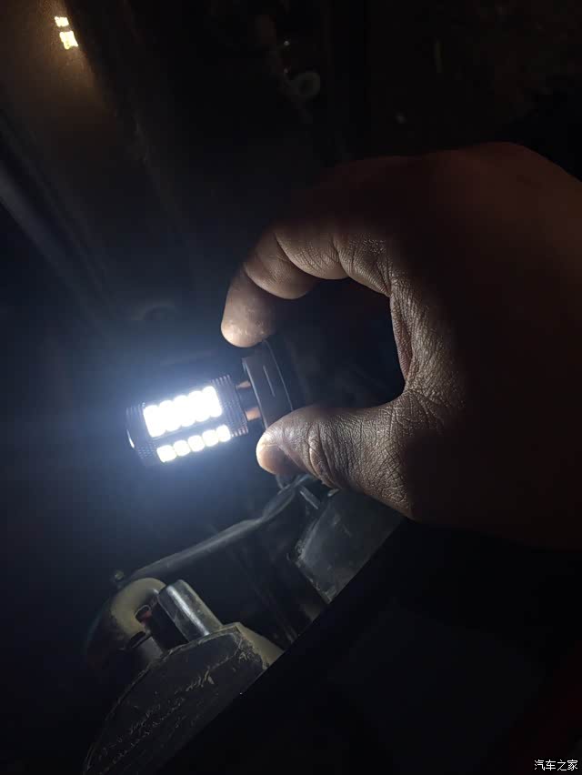

这个是安装的氙气大灯,55w雪莱特灯泡,安定器嘛,还不知道什么品牌,我回去的时候装饰店小哥已经安装完成了。

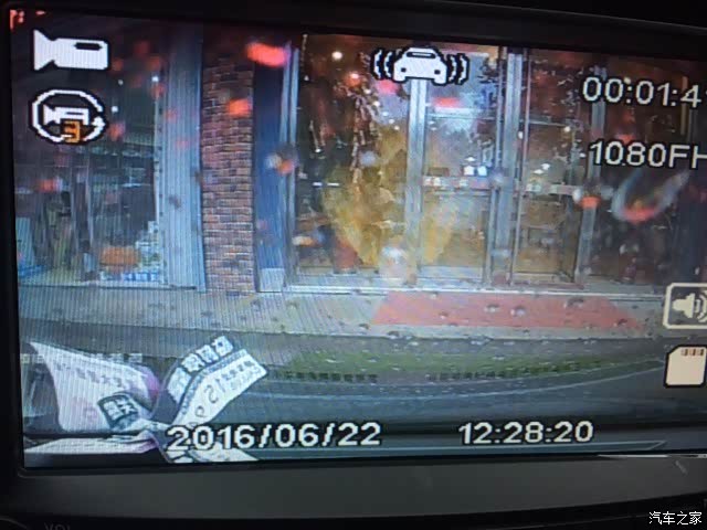

行车记录仪

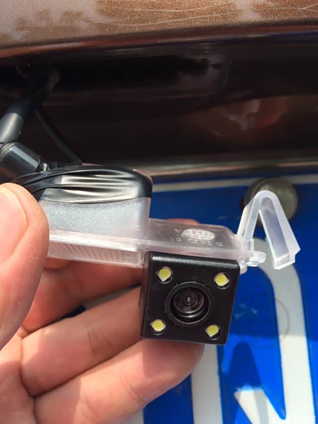

倒车信号线和摄像头。

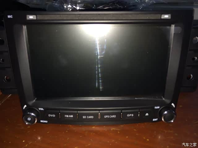

这是马云家买的导航DVD,行车记录仪和倒车影像,不过这导航dvd比起原车的轻多了,不知道好用不?一大把电线,看着就头疼。
感觉还是原车的好看。哈哈

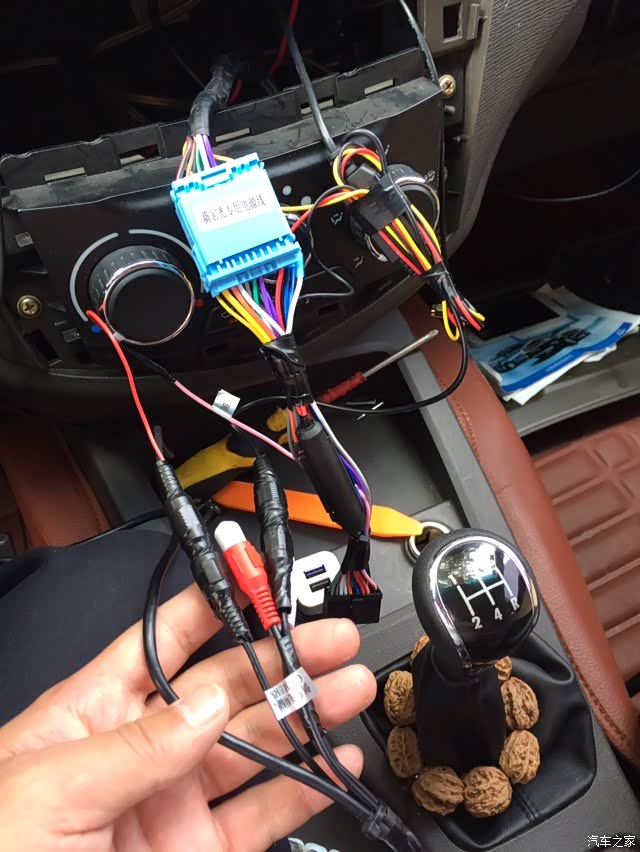

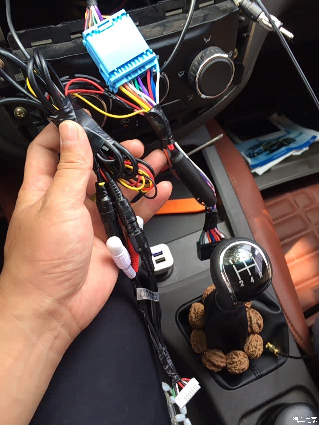

拆掉原车多媒体

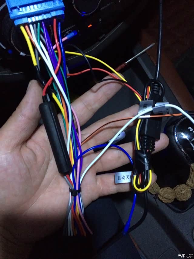

把原车多媒体拆下,用卖家送的专用电源线对插。
音乐界面这个样子的,好恶心。

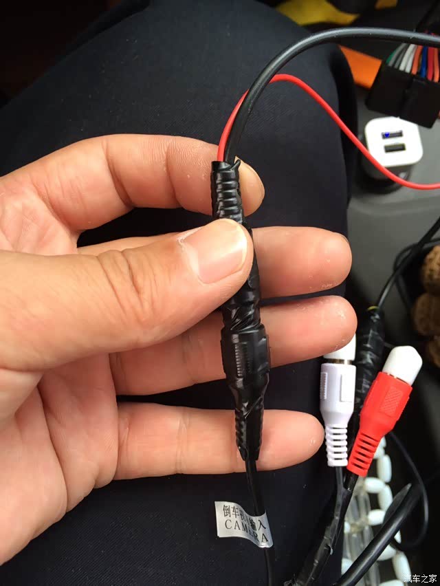

行车记录仪的线是同一颜色对接
接好视频线,用胶带包扎一下。

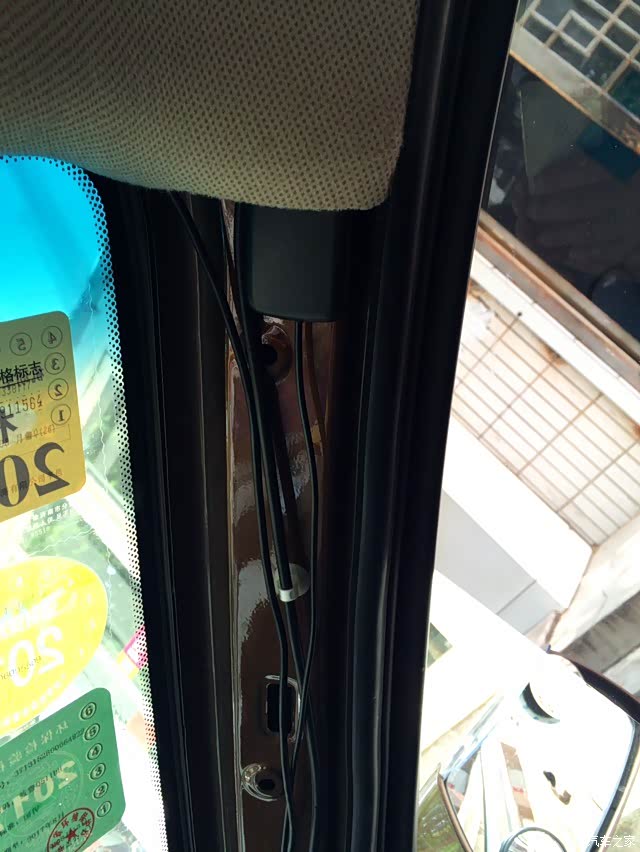

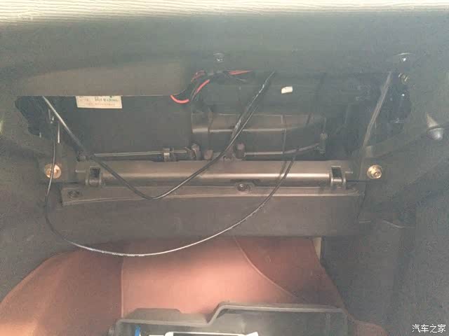

这是GPS天线和行车记录仪走线。

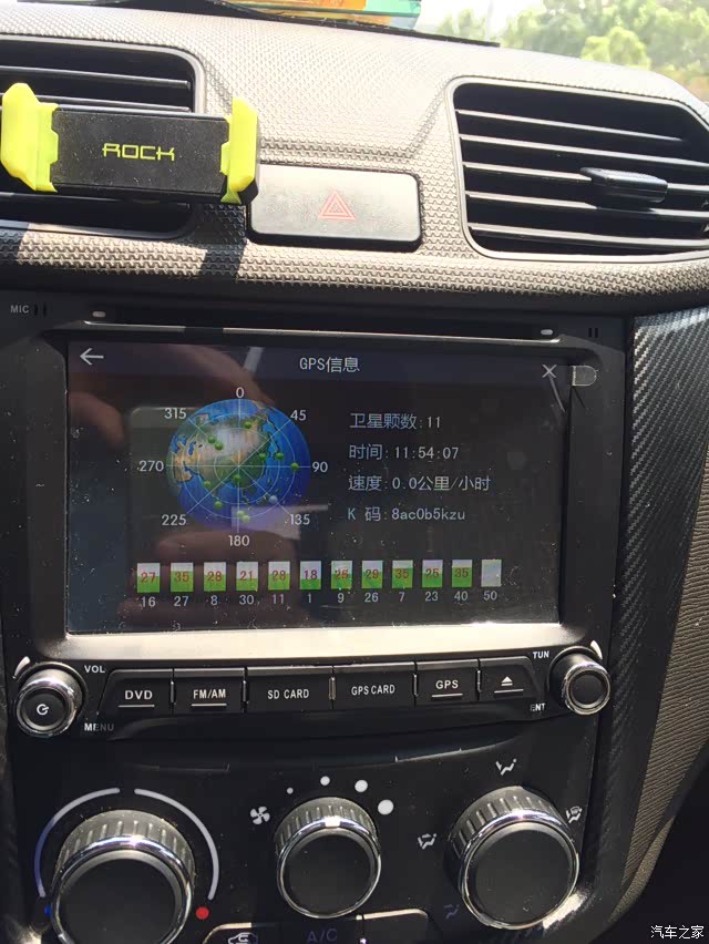

GPS位置,不知道放在这里合适吧?
这是GPS天线和行车记录仪走线。

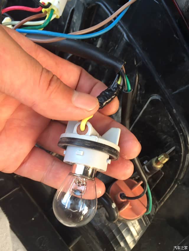

倒车信号线上的红色线和电源线上的倒车检测线连接
视频线对插
胶带包扎牢固

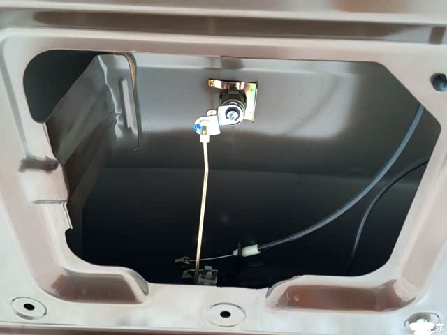

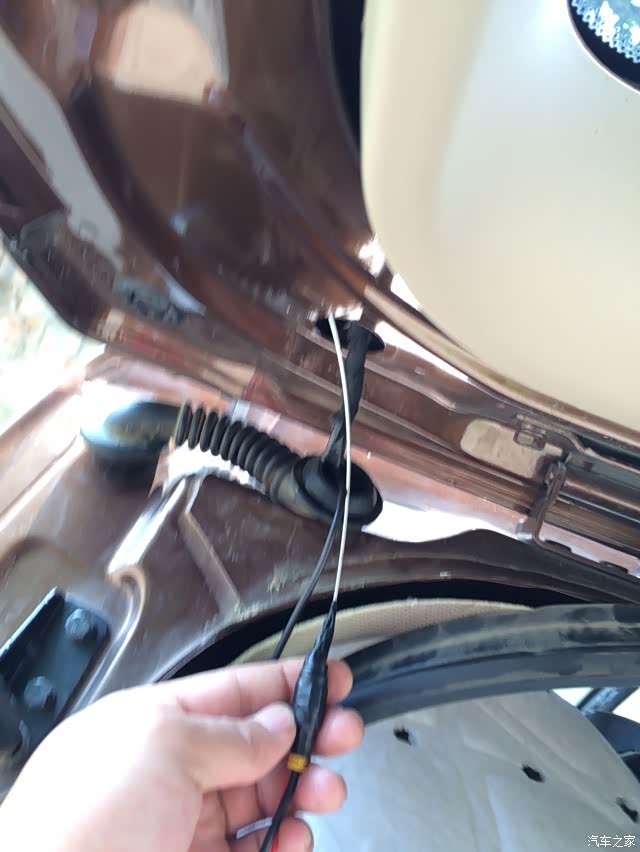

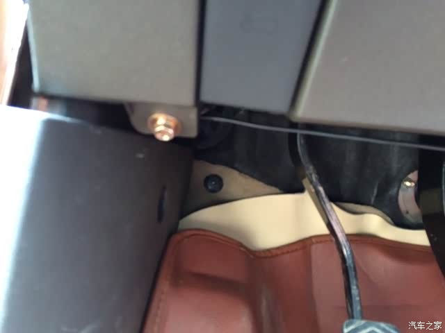

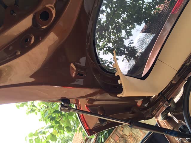

沿着密封条走,一直走到尾门
这个地方浪费了不少时间,因为用手摸不到进线口,只能把后面的安全带卸下,才能把手伸进去。

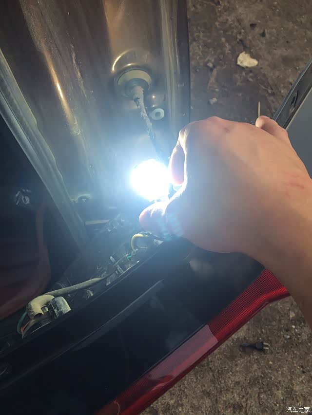

拿掉内饰板
卸下尾灯
神器……我们家没有铁丝只能拆了一把旧雨伞的骨架
