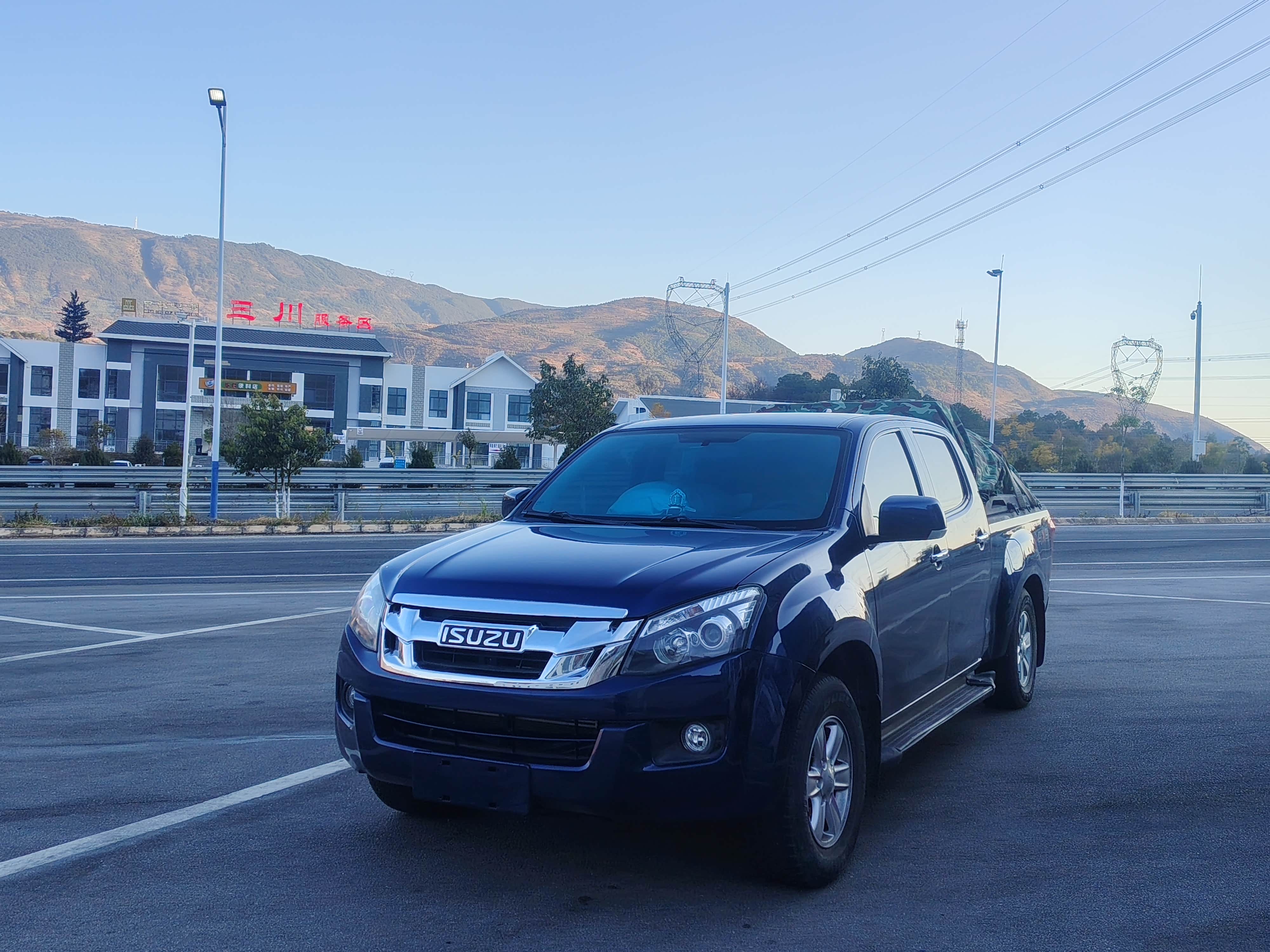

2019款的铃拓手动四驱,尿素加满了,但是显示屏缺显示尿素剩余5% 这个怎么消除?
