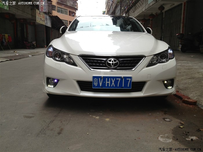

16年春节前,因视觉疲劳,有换车的冲动,无奈各种条件不允许快哭了心血来潮,改了个新款前脸。。上图
外观篇
在4S店订的配件并安装的,更换前脸时没有在场所以没拍照。。、
订了新款大灯,直接送到我们当地灯改,换透镜。。原先的4灯泡。现在2灯泡,晚上肯定不够用。。直接海拉5.。。
近光灯,高清镜片下的完美蓝边切线

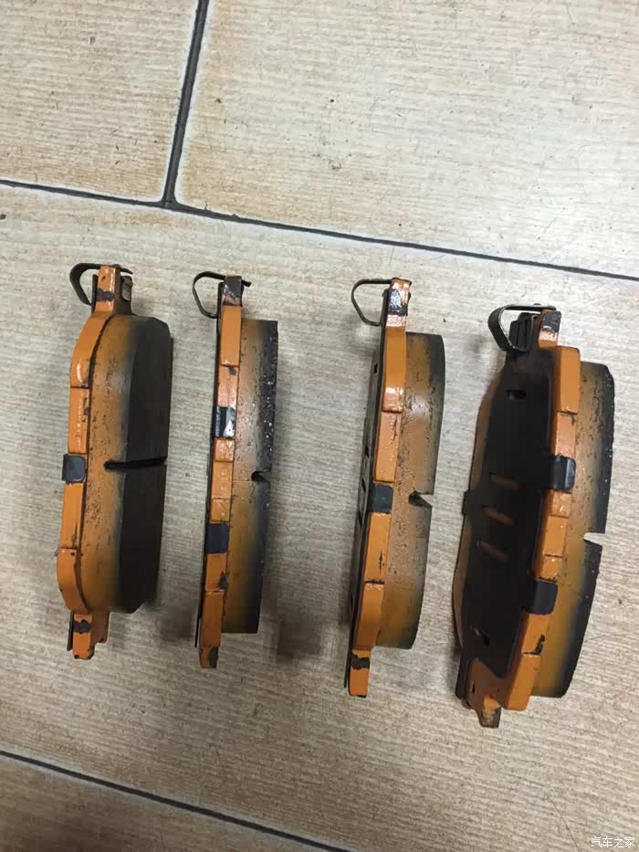

刹车皮薄了。买了游客的橘子皮。换上。。。。

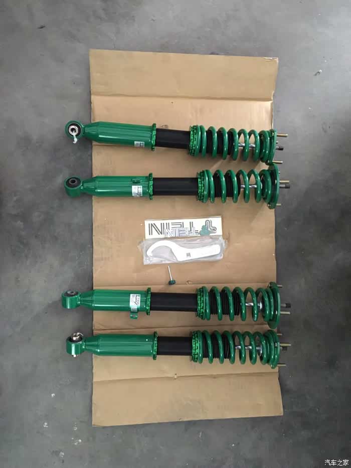

经济条件考虑下,本来想上银筒, 听朋友小秒推荐。TEIN FZ  日本进口,高低可调。偏舒适,订之。。。
避震篇
桶身比原厂粗壮。 弹簧好像略小了?? 原装的避震还是不错的。2年多4万多公里,没毛病就是偏软了。。
安装。。。
嗯,衬套复位。。。。
高度全部设定在轮眉离地67厘米。。前后一样高度。。。阻尼前8后10 。。
话说,游客的刹车皮还是挺出色的,刹车感觉有力了,无奈感觉还是差那么一点。。而且原装刹车卡钳小了。只好舍弃装车不到一个月的游客橘子皮。。。跟朋友买了一对用了3个月,几乎全新的GS430前刹。
