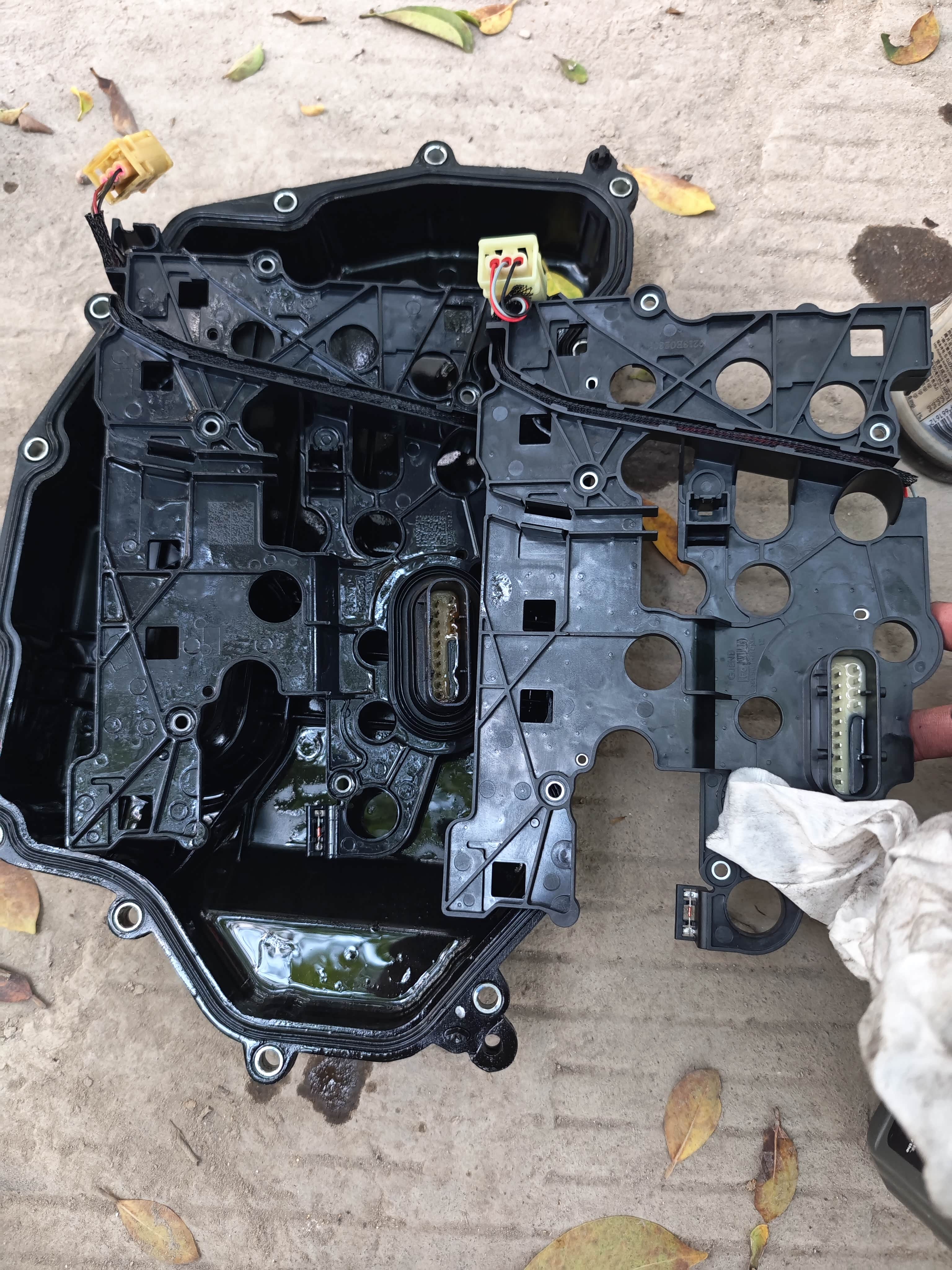

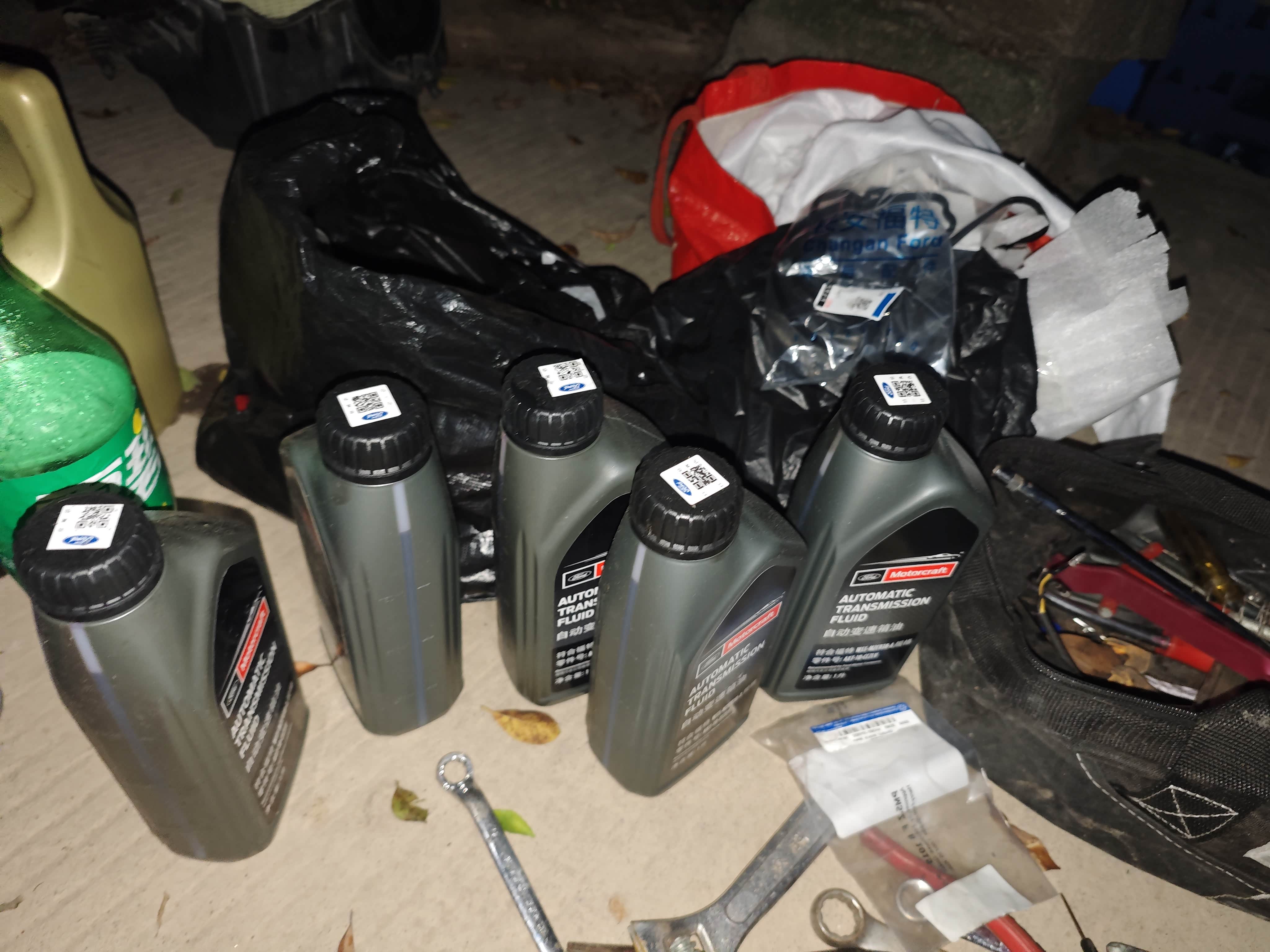

7万多公里保养换机油的时候,途虎的师傅拔了一下变速箱的插头发现已经开始渗油出来了。问了一下价格一千多,奈何囊中羞涩就没有在店里修。自己在闲鱼找了评价靠谱的卖家,购买了油底壳垫,插头胶垫,线束板,还有5升变速箱油。
配件到齐后以及就把车子前轮垫高一点,动手把底板护板拆了,接着就把空气滤清器的那个盒子拆掉。再把变速箱油放掉,由于我上一次使用的是循环机换的,这一次在重力的情况下放出来是大约有6L。
前期工作准备好之后,就可以开始动手。把表底壳一圈的螺丝拆掉,螺丝的型号有8号和13号这两种型号的,然后还有几个附件上支架上的是10号,那基本上准备这几个型号的扳手就可以把油底壳拆下来。楼底壳拆下来后就到限速板了,限速板一共是5个,内六角梅花的这个螺丝上着,卸完螺丝把两个插头拔掉,就可以把线束板拿下来,难度虽然不大,但是那里面的空间比较小,所以操作不太好操作,但是慢慢操作还是挺顺利的。
按照原位把线束板,胶圈,油底壳装回去之后把油底壳螺丝打紧,我加入了是5L的变速箱油(因为之前看视频说放出了大约4.2L,所以我买了5L,觉得应该够,但是上一次4万公里的时候用循环机换的,放出来有6L的变速箱油,并且放出来的变速箱油不怎么脏,我这次加5L就不知道够不够了,但是不够也没办法,只买了5L回来,如果有什么问题,后面再添加吧)
弄完之后跑了几公里,试了一下车,刚开始打着车换挡的时候会有点冲击,可能那个油没有上去,没有润滑到。过了一会儿换挡的时候基本上冲击就没那么大了,倒挡的话还是有一点,总体来说比没换线束板和变速箱油之前是好了一点,然后行驶过程中的跳档的顿挫也没那么明显了。
